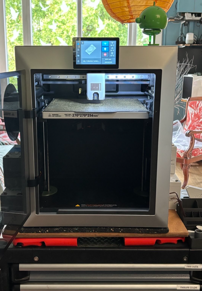

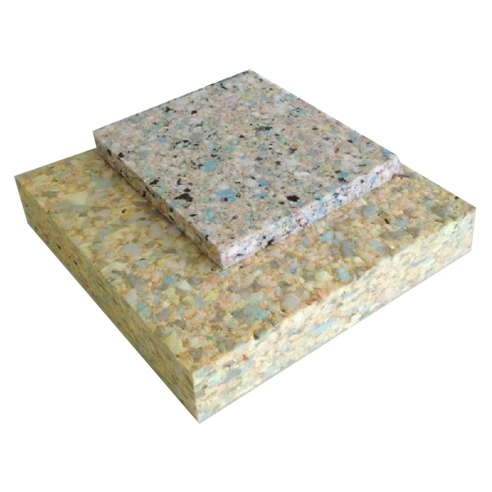

tranbert Posté(e) Octobre 9, 2025 Auteur Posté(e) Octobre 9, 2025 il y a 34 minutes, BourrinDesBois a dit : Entre nous, d'où naît ce besoin ? En fait la Q2 est rapide mais elle vibre énormément là où je l'ai posée car c'est une desserte d'atelier mobile... Et je n'ai pas d'autre endroit, donc je cherche à minimiser les vibrations transmises aux outils en dessous. J'ai trouvé hier de la mousse recomposée, ça semble assez bien comme solution.

tranbert Posté(e) Octobre 9, 2025 Auteur Posté(e) Octobre 9, 2025 il y a 8 minutes, divers a dit : Ce produit n’est pas efficace contre les vibrations, mais contre le bruit (comme pour les machines à laver). Attention c'est un conglomérat de divers bouts de mousses différentes, pas les feutres qui ressemblent à ça et que l'on trouve aussi dans les lave-vaisselle par exemple. C'est plus "mou" que le tapis de caoutchouc et moins que la mousse "a mémoire de forme" des matelas médicalisés. il y a 4 minutes, pjtlivjy a dit : j'ai déjà publié des choses là dessus, tu peux chercher dans mes sujets @tranbert Oui j'en ai lu un peu, c'est vraiment intéressant. J'ai peur que la théorie derrière soit un peu hors de ma portée, mais bon rien n'empêche d'essayer.

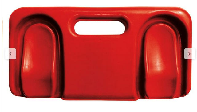

tranbert Posté(e) Octobre 16, 2025 Auteur Posté(e) Octobre 16, 2025 Bon après pas mal de tests, la matière facile à trouver qui me plait le plus c'est ça : Réf 67793810 Tapis de protection pour genoux SMARTOOL 14.90 chez Leroy Merlin, on le coupe en 4 c'est plus rentable. Polyuréthane, ça pue un peu au déballage. Très forte atténuation des déplacements, ne filtre probablement pas trop les plus hautes fréquences. Sinon, une autre matière testée, ce sont les isolants pour enrober les tuyaux de chauffage, ceux en caoutchouc synthétique (Noma Gum). Ça n'est pas le même usage, ça filtre un peu plus les hautes fréquences. Par contre, c'est très "rebondissant". J'ai encore à tester des cubes de Yoga de chez Decathlon. Pour les tests, j'utilise la macro AXES_SHAPER_CALIBRATION en coupant à 100Hz sinon au-dessus c'est n'importe quoi. À cause du Spectrogram lightshow (LIS2DW) si j'ai bien suivi... https://github.com/Frix-x/klippain-shaketune/blob/main/docs/macros/axes_shaper_calibrations.md#spectrogram-lightshow-lis2dw Après s'il y a une méthode simple et applicable pour "quantifier" une mousse, je suis preneur, mais sans acheter un labo de physique si possible.

tranbert Posté(e) Octobre 16, 2025 Auteur Posté(e) Octobre 16, 2025 il y a 49 minutes, fran6p a dit : En empilant les différentes plaques, tout en gardant entre l'imprimante et la dernière plaque « amortissante » une base solide (béton, marbre, dalle, …), ça donnerait quoi ? Je taquine évidemment . Ha non au contraire, j'ai testé plein de méthodes et pour l'instant le mieux c'est imprimante tapis caoutchouc recomposé sur plaque de métal 3kg plaque contreplaque (qui sera en béton si j'en trouve) sur mousse de tuyau morceau de protège-genoux sur Plaque de "mousse de sol" qui était sur le dessus de la desserte avant et donc desserte d'atelier à roulettes et les outils dedans. Ça donne envie comme sandwich, non ? il y a 49 minutes, fran6p a dit : Reste la solution de poser l'imprimante sur le sol… sauf si c'est un parquet bien ciré ou alors, il faudra munir l'imprimante de patins . J'ai testé aussi C'est bien, mais j'ai pas pu la laisser sous prétexte "qu'on doit passer par là".

Solution tranbert Posté(e) Octobre 21, 2025 Auteur Solution Posté(e) Octobre 21, 2025 (modifié) Bon, voilà, j'ai fini de jouer : Dans l'ordre de haut en bas Détecteur de vibration de très haute technologie Danoise Imprimante Q2 sur les côtés, 2*3 batteries d'onduleur au plomb et plus si affinités. un tapis de caoutchouc reconstitué caché dessous, une plaque d'acier de 2.3 kg une planche en bois d'arbre le protège-genoux Leroy Merlin qui sent fort, coupé en 4 4 bouts de mousse d'isolation de tuyaux en caoutchouc synthétique un tapis de mousse dure qui était là avant une desserte d'atelier sans qui tout cela n'aurait pas existé, merci à elle... Modifié (le) Octobre 21, 2025 par tranbert
