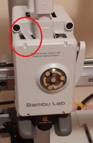

RFN_31 Posté(e) Octobre 7, 2025 Posté(e) Octobre 7, 2025 Bonsoir, en haut de l'extruder, il y a un levier : il faut pousser ce levier pour, pousser le filament pour qu'il soit pris par l'extruder, puis relâcher le levier. 1
bp006 Posté(e) Octobre 7, 2025 Auteur Posté(e) Octobre 7, 2025 (modifié) @RFN_31 Merci a toi, tu parles de celui ci j'imagine J'avais tenté le coup en essayant mais cetait tellement dur que je n'ai pas insisté Modifié (le) Octobre 7, 2025 par bp006
