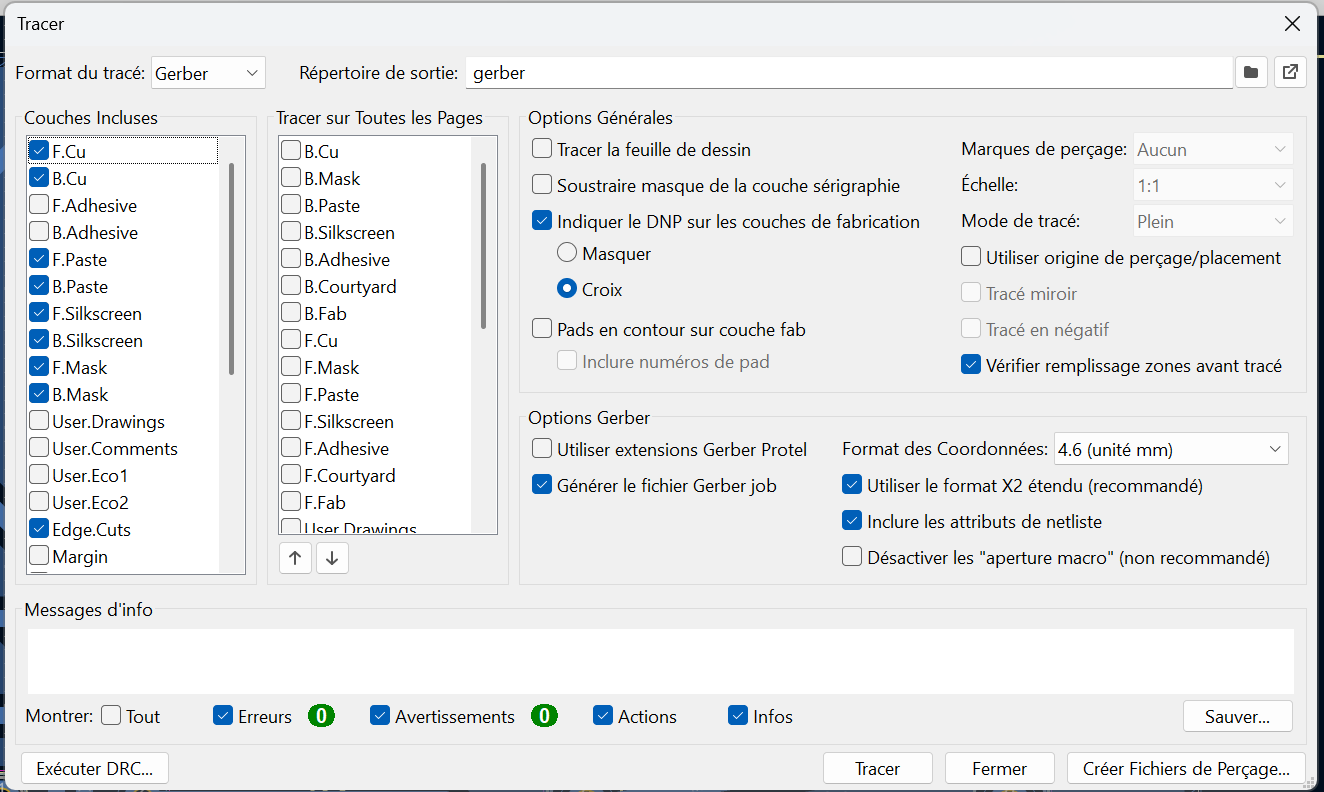

vap38 Posté(e) Octobre 10 Auteur Posté(e) Octobre 10 (modifié) Bonjour @toonsandco Je sui un apprenti de 75 ans j'ai réalisé quelques PCB avec la méthode ancienne au perchlo! obsolète depuis j'utilise KICAD et mon problème assez complexe c'est de réaliser un fichier GERBER à l'ai de l'outil fabrication qui est assez touffu dans les choix des couches incluses. Je ne trouve pas dans l'aide de KICAD l'aide pour les abréviations des couches à utiliser exemple b.Courtyard c'est quoi ?. Mon problème c'est d'enregistrer un modèle avec des options à utiliser pour générer un fichier Gerber... Je souhaite graver en utilisant un site internet pour réaliser les PCB; j'ai utilisé PCBbasic pour réaliser un devis. J'ai effectué la demande du devis qui est en cours d'étude avec un fichier GRBL. pour aller à l'essentiel j'ai besoin d'un modèle pour générer un GERBER c'est tout pour le reste je me débouille. a+ Francis Modifié (le) Octobre 10 par vap38
toonsandco Posté(e) Octobre 10 Posté(e) Octobre 10 (modifié) L'âge n'importe pas, seule la motivation compte C'est très simple, tu as un certain nombre de couches "indispensables" et d'autres non. Les couches indispensables sont: F.Cu et B.Cu (F pour front et B pour bottom) => ce sont les couches de cuivre (les pistes) F.Paste et B.Paste => masques de pâte à braser (seuls emplacements où la soudure "a le droit d'aller') F.mask et B.Mask => masques autour de la pâte à braser Edge.Cuts => le bord de ton PCB F.Silkscreen et B.Silkscreen => la sérigraphie (pas obligatoire mais rend bien des services) Les autres sont optionnelles. Par exemple B.Courtyard correspond aux interdictions de placements sur la face bottom, celle du dessous. Pour faire simple, quand tu pose un composant, il marque son territoire et t'empêche de poser un autre composant dessus. Cela correspond aux carrés que tu vois sur les couches courtyard. Remarque, tous les composants n'en ont pas. Ce n'est pas indispensable mais bien pratique. Cette couche est clairement utile pour le placement des composants mais ne sert strictement à rien pour la fabrication du PCB Si je ne t'ai pas endormi avec mon laïus, on peut passer à la génération des fichiers gerber Pour générer les fichiers de fabrication, tu n'as qu'à aller dans fichiers->fichiers de fabrication->gerber Coche tout ce qui est sur la copié d'écran (les couches obligatoires) et fait "tracer" Il va te générer un répertoire "gerber" dans ton répertoire de travail. Il contiendra toutes les couches à fournir à ton prestataire. Si tu en cherches un performant, rapide et pas cher (Chinois), je ne peux que te conseiller JLCPCB. Je viens de tester sur ton dossier, il propose les 5 PCB pour 1.73€ (je précise, c'est de la qualité). Ensuite, 1.29€ de frais de port en envoi lent (jusqu'à 14j) ou 18.56€ en DHL express (livraison en moins de 4j) Si quelque chose n'est pas clair, n'hésite pas Modifié (le) Octobre 10 par toonsandco Mise en forme 1
vap38 Posté(e) Octobre 10 Auteur Posté(e) Octobre 10 Super merci de ton aide @toonsandco j'ai réalisé le fichier GERBER sans problème. je commande les PCB A+ Francis

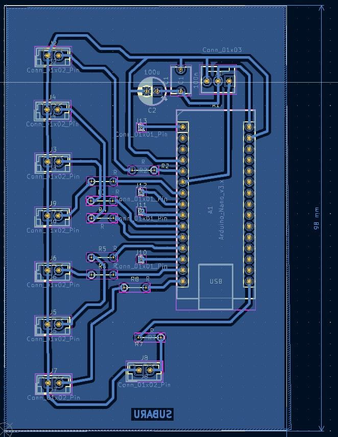

vap38 Posté(e) Octobre 24 Auteur Posté(e) Octobre 24 (modifié) Salut, @toonsandco j'ai mis du temps à te répondre J'ai effectivement réalisé un devis chez JLCPCB pour une seule gravure de 59x53 mm en simple face avec sérigraphie en joignant le gerber ! ma question faut-il joindre un fichier de perçage ? le prix86 € pour 5 pièces frais de port inclus Ci-joint le dessin du PCB; le projet c'est de réaliser l'équipement d'éclairage pour des leds d'un véhicule RC. je suis tenté de réaliser une gravure méthode anglaise avec ma CNC3018 tu connais la technique employée ? A+ Francis Modifié (le) Octobre 24 par vap38

vap38 Posté(e) Octobre 24 Auteur Posté(e) Octobre 24 Merci @KpDp_3D l'idée d'utiliser un Arduino Nano mini c'est intéressant j'ai trouvé le module 1~10PCS Super Mini Nano V3 Atmega328P Microcontroller Core Board Soldering Development Board Improved Version Module EGBO - AliExpress J'ai déjà réalisé le proto qui fonctionne très bien; mais mon besoin c'est de réaliser 5 modules. J'ai un devis pour 5 pièces 83€ c'est assez chère! je pense utiliser ma CNC pour réaliser une gravure Anglaise çà va m'occuper un moment je vais chercher des tutos et nous verrons bien ! A+

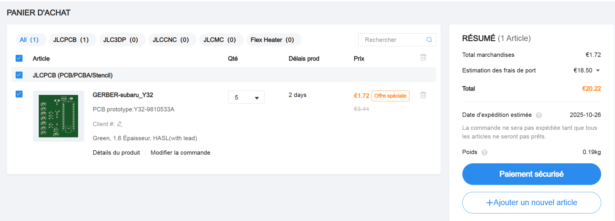

vap38 Posté(e) Octobre 24 Auteur Posté(e) Octobre 24 (modifié) Ok @toonsandco je vais refaire le devis ! question faut-il joindre le fichier de perçage ? J'ai fait une demande de devis chez PCBASIC le prix est de 64€ pour 5 pièces hors port. je suis étonné du prix de 1.72e pour 5 pièces j'ai un doute sur l'interface de calcul du devis... Ci-joint mon fichier GERBER modifié gerber3.rar Modifié (le) Octobre 24 par vap38

toonsandco Posté(e) Octobre 24 Posté(e) Octobre 24 il y a 48 minutes, vap38 a dit : Ok @toonsandco je vais refaire le devis ! question faut-il joindre le fichier de perçage ? J'ai fait une demande de devis chez PCBASIC le prix est de 64€ pour 5 pièces hors port. je suis étonné du prix de 1.72e pour 5 pièces j'ai un doute sur l'interface de calcul du devis... Ci-joint mon fichier GERBER modifié gerber3.rar 124.02 Ko · 0 downloads C'est très surprenant, je ne reconnais pas cette interface. Tu es bien sur jlcpcb.com ? Je te confirme bien le prix < à 5€ pour ce type de PCB. J'en commande en moyenne 30 à 50 par mois, je n'ai jamais eu de soucis de fabrication. Pour répondre à ta question, oui il faut fournir le fichier de perçage. Pour être sûr, peux tu m'envoyer le dossier kicad ? Je te renverrai le dossier de production que je génère, tu pourras essayer pour voir quel prix tu obtiens.
vap38 Posté(e) Octobre 24 Auteur Posté(e) Octobre 24 Ok @toonsandco ci-joint le dossier complet dis-moi si j'ai oublié quelque chose ! subaru-2025-02-21_164415.rarsubaru-2025-02-21_164415.rarsubaru-2025-02-21_164415.rar de la sauvegarde
toonsandco Posté(e) Octobre 24 Posté(e) Octobre 24 Je te confirme que j'ai toujours un PCB à 3.44€ les 5 Je te remets le dossier complet. Dans le répertoire manufacturing/production_files, tu as un zip qui est celui à fournir à JLC. Il y a tout dedans. Dis moi ce que cela donne chez toisubaru-2025-02-21_164415_prod.zip
vap38 Posté(e) Octobre 24 Auteur Posté(e) Octobre 24 (modifié) Ok @toonsandco merci je vais de nouveau faire un devis et je te dis quoi.. j'ai obtenu 3.44€ avec une réduction de 50% soit 1.72€ je suis super étonné pour 5 PCB ! j'ai ajouté le fichier ZIP production_files et c'est tout J'ai choisi une couche cuivre sérigraphie blanc couche Bot vert ci-joint l'image du calcul Modifié (le) Octobre 24 par vap38
toonsandco Posté(e) Octobre 24 Posté(e) Octobre 24 C’est tout bon ! reste plus qu’à choisir les frais de port en fonction du prix ou de la rapidité de livraison
vap38 Posté(e) Octobre 24 Auteur Posté(e) Octobre 24 (modifié) @toonsandco il y a une option que je ne comprends pas dans couche j'ai la case cochée à 2 alors que le prix augmente si je passe à 1 couche !!! Ok je me réponds si je passe à 1 couche par défaut j'ai l'option test qui se rajoute au prix du devis ce qui explique la différence de prix. le calculateur du devis est un peut capricieux je pense qu'il faut être attentif ! J'ai dans le prix un frais de douane en plus. Modifié (le) Octobre 24 par vap38
toonsandco Posté(e) Octobre 24 Posté(e) Octobre 24 (modifié) C’est bien 2 couches de cuivre. il faut juste voir une chose: les pcb 2 couches sont devenus le standard et jlc fait de gros volumes dessus. C’est pour ça qu’ils sont moins chers sur 2 couches. Pareil, ils font de la mise en panneaux avec ton pcb. En fonction de la taille de ton pcb, passer de 5 à 10 pcb peut parfois rajouter que quelques centimes au prix payé pour 5 pcb Modifié (le) Octobre 24 par toonsandco
