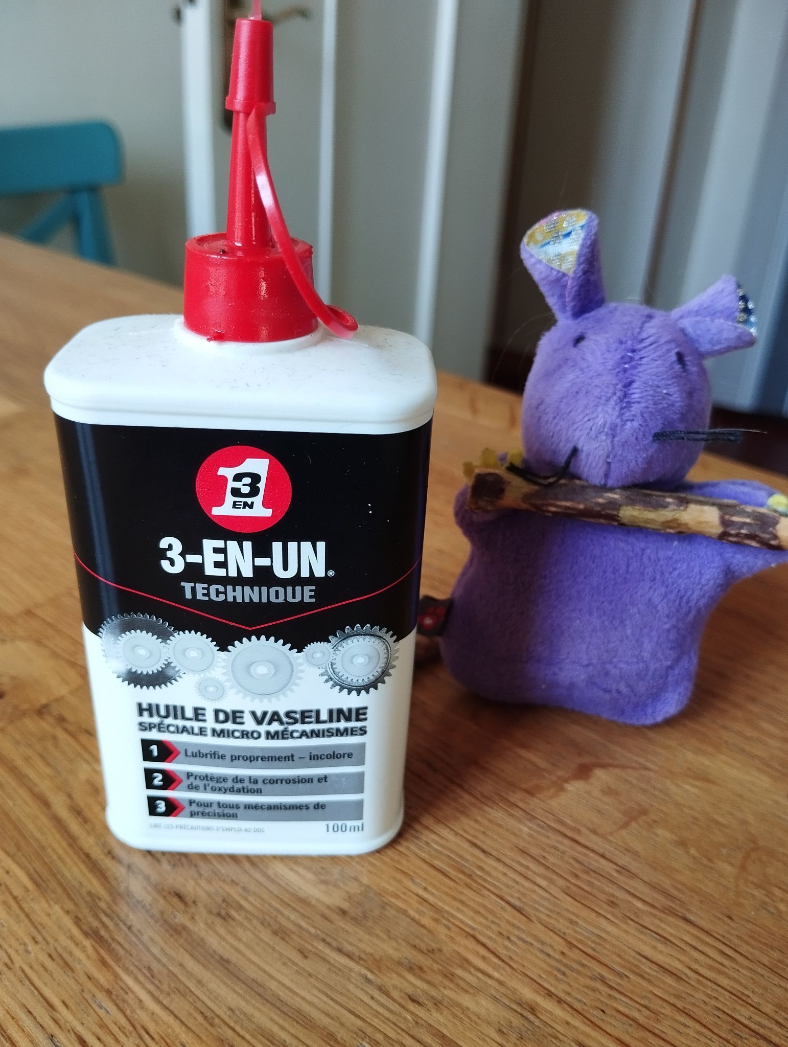

As tu déjà graissé tes tiges hélicoïdales ?
Nope... Avec quoi c'est le mieux ?
il y a 15 minutes, slyholborn a dit :
Je dis graisse, mais depuis un bon moment je ne mets plus de graisse sur les vis hélicoïdales mais de l'huile je trouve que ça encrasse moins

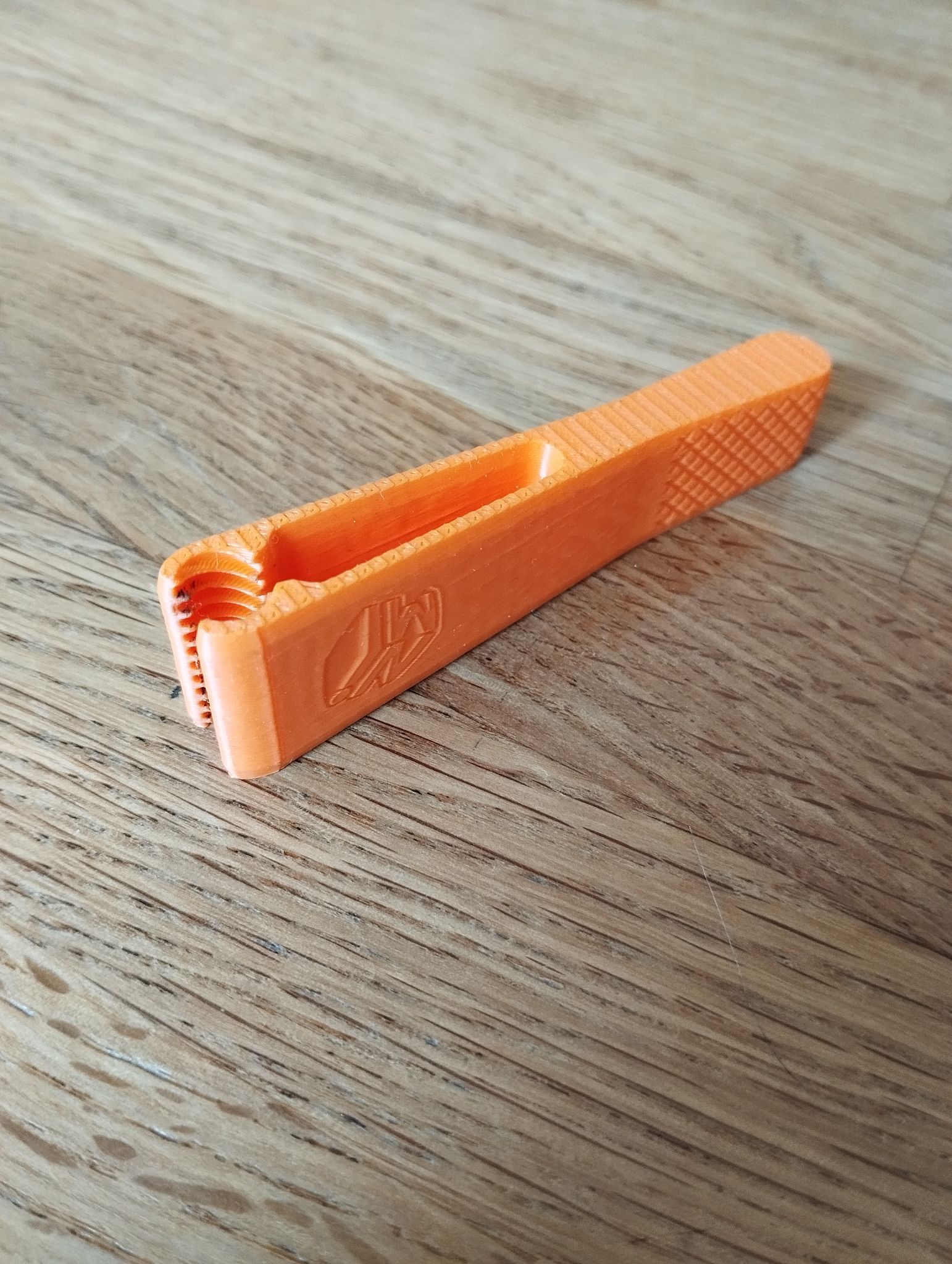

Pour nettoyer plus facilement tu as ce type "d'outil" que tu peux imprimer, je ne me souviens plus où je l'ai trouvé mais tu peux en trouver facilement sur printables ou makerworld, tu places un morceau de sopalin entre cette pince et les vis et tu fais tourner les vis avec les moteurs

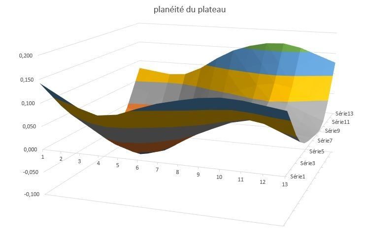

Je me retrouve avec ça sur Pronterface pour le moment : on peut avoir une vision graphique sur pronterface ?

il y a 40 minutes, pommeverte a dit :
Salut,
Probablement pas mais dans un tableur, oui:
Planéité plateau.zip 12.9 Ko · 0 downloads
Et... c'est grave docteur ? Ou c'est l'échelle qui est trompeuse ?
0.2mm de défaut, c'est presque acceptable. Si tu as une plaque de verre sur ton plateau en alu, tu peux glisser des bandes de feuille d'aluminium ou de l'adhésif kapton entre les 2, pour remonter le milieu du plateau.
