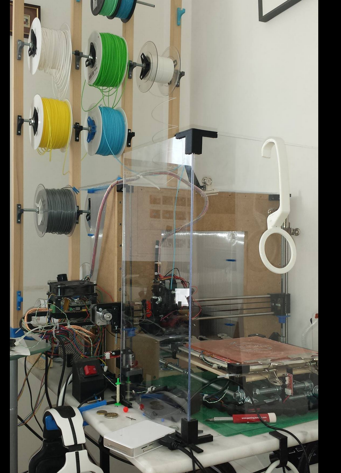

toff74 Posté(e) Octobre 15, 2025 Posté(e) Octobre 15, 2025 (modifié) Mes critères de choix Budget : 0 Type(s) de filament(s) : ABS,PLA,Flex Niveau en bricolage : Niveau en électronique : Niveau en informatique : Description du besoin Bonjour a tous , j'ai envie de remettre le nez dans l’impression 3D , cela fait plus d'un an que j'ai arrêté suite a un dégât des eaux qui a eu raison de ma reprap basé sur une I3 . elle imprimée correctement jusqu’à environ 100mm/s , je n'avais pas trop de problème pour faire de l’ABS ( caisson , lit isolé ..) parallélisme réglé au millimètre ( même moins) . plateau en verre de mais bon depuis le châssis bois a peu bougé même si c'est du MDF, l’électronique est HS ( pas waterproof ) . je suis donc a la recherche d'une bonne imprimante capable de faire des matériaux technique : pa , pc asa, abs TPU .... me reste 2 bobine de filaflex 65A pour faire des pièces technique capable de tenir a un environnement marin, de supporté de grosse chaleur comme des température négative ( même si je sort moins quand il gèle ) . j’hésite entre 3 fabricants et 4 machines La Bambu H2D : a l'avantage des 2 buses , plug & play, mais température a max 320 et fermée coté logiciel . la creality : K2 plus gros volume , buse a 350, a eu du mal a la sortie . et les QIDI : plus4 ou Q2 buse a 370 , peut être un problème de mise a niveau sur la+4 avec les haute température corrigé a 1ere vue sur la Q2 ,mais volume plus faible . même si pendant 10 ans je me contenter d'une surface de 19cm*19cm *25cm une surface plus grande m'irai très bien . moins d’envie de passer des heures/mois en tuning pour en faire une bête de courses ( donc exit les Voron ) , mais avec la possibilité de modifier au minimum les paramètres pour en tirer le meilleur . et il me faudra un/des sécheur de filament le tout pour un budget raisonnable Modifié (le) Octobre 15, 2025 par pascal_lb

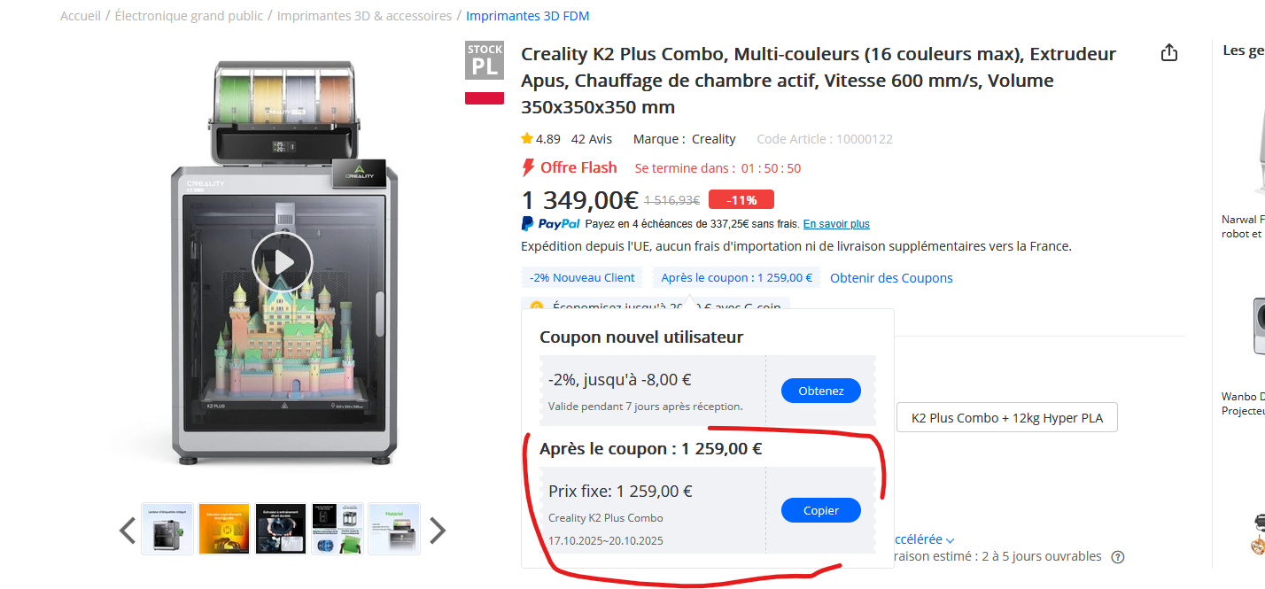

JoOj Posté(e) Octobre 18, 2025 Posté(e) Octobre 18, 2025 Sur GeekBuying, te fait pas piéger, faut souvent appliquer un coupon (coupon que n'importe qui peut appliquer) pour avoir le bon prix :
