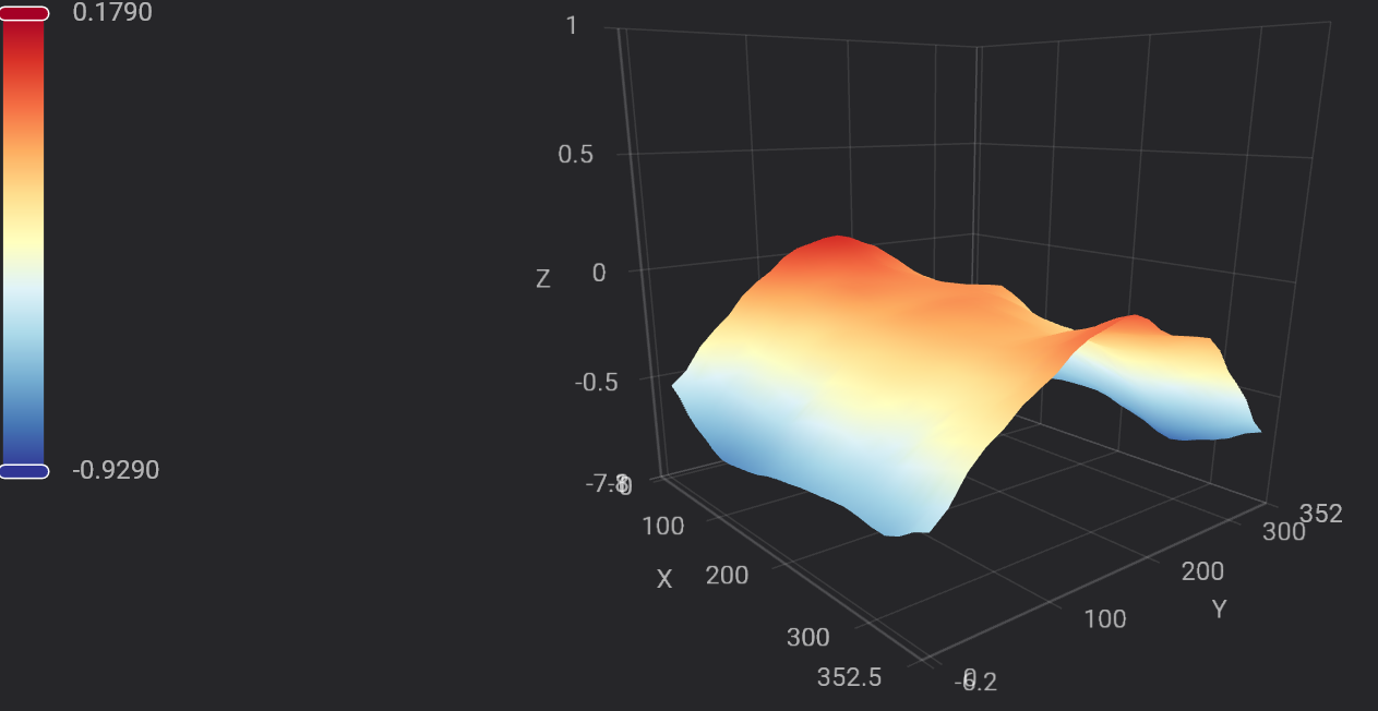

Le 16/10/2025 at 14:38, MrMagounet a dit :
on peut amélioré le tout avec du sctoch alu thermique 0.125mm y a une appli qui permet de savoir ou et combien en placer 😉 avec cela certain arrive a range 0.100
@MrMagounet Je saute sur l'info, tu aurais des liens à ce sujet  ? C'est pas bête du tout comme technique 🙂
il y a 21 minutes, tranbert a dit :
Bien par exemple sur la K2 Plus on attaque avec l'ajout de macro screw tilt calibration pour avoir des coin parfaitement aligner, après il faut analyser le bed Mesh pour voir ou ajouter du scotch alu Thermique en générale ou prendre du 0.125mm que l'on trouve facilement.
Pour la K2 Plus  il y a cette outils qui permet a partir du bedmesh des de l'épaisseur de scotch et la largeur d'indiquer a quels endroit placer sur scotch sous le PEI et cela en Plusieurs Layer.
l'outils est ici

Ha oui ok vu, merci. Mais il va falloir le modifier pour essayer de le faire fonctionner pour une Q2. Là, brut de fonderie, il me dit de mettre des plaques, mais à des endroits chelous. Et d'autres qui n'existent pas...
oui, après j'ai pas regarde ce qu'il y a de possible pour Q2. Mais même sans l'appli c'est pas compliqué tu te base sur le rendu du mesh tu applique quelques points de scotch et tu refait un meshbed pour voir l'évolution et tu continue petit a petit 😉

dite c'est grave ?
je ne réussi pas a avoir mieux 😞 , avec screw tilt calculate dans fluid , je suis a 0.01 sur les 3 vis
j'ai reussi a bien recuperer mon plateau .  si j'ai des probleme je perfectionnerai
maintenant dans fluid j'ai plus que 0.1450 en porté comparé au 0.9
