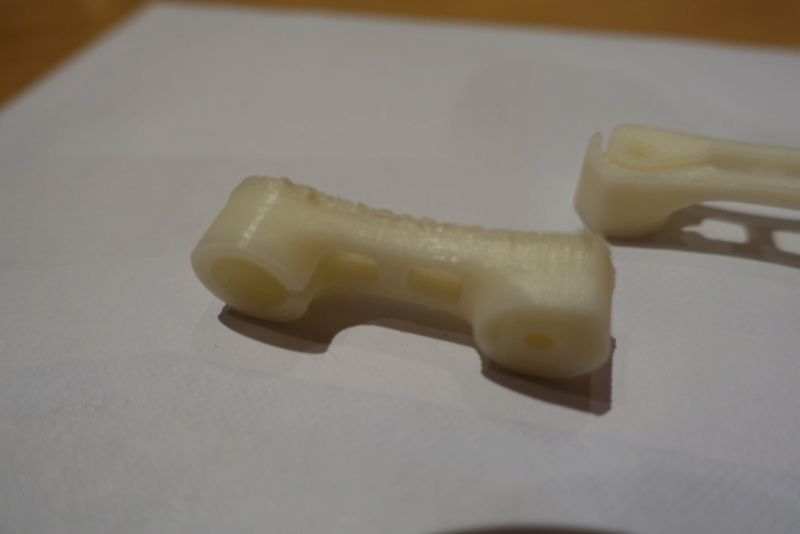

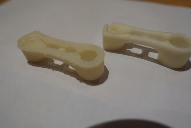

Bonsoir à tous, depuis Noël je fais mumuse avec mon nouveau jouet : un "grille pain" XYZ 1.0A :)
Chaque soir un nouvel essai, chaque soir un nouveau défi... après des premiers tests prometteurs (voir géniaux) cela commence déjà à merder dériver hum hum
En premier lieux c'est le début de l'extrusion qui a commencé à faire des farces, en effet, le petit "aller retour" d'ABS déposé sur la table en préambule restait collé à la buse et pas à la dalle, s'amalgamant à la première couche de la "vraie" pièce = 100% raté !!
Le salut à ce problème m'est venu des lignes du tchat' du soir : il faut étalonner la table ! ce qui (me) fut dit fut fait (soit dit en passant, le système de paramétrage est plus que merdique, répétitivité des valeurs = zéro !!! quatre séquences de mesure faites à la suite sans rien toucher = 4 fois des résultats différent, et dans tous les sens pfffffffffffffffffff
Bref, une fois cela effectué, problème de début d'impression gommé, fa marfe :)
Seulement voila (et j'en fini) les pièces produites dorénavant ont une embase "évasée" et passablement fondue :(   Vu de ma fenêtre de blaireau débutant, cela fait comme si la table était trop chaude ou la buse trop proche de la dalle ??? en clair j'en sais rien hein, mais bon, c'était géniale avant et maintenant ça déco...
Éloigner la buse est la solution ? (off set) avons nous la main sur la température d'extrusion ?
Des photos suivent, en premier plan c'est ce qui sort de mon grille pain maintenant et au deuxième, c'est la même pièce faite avant hier

Personne n'a la moindre idée du loup [emoji20]
Franck.
Salut
Faut tester, offset par pas de 0,05.
Jouer avec la température du plateau.
Ou comme la dit @Bidouille avec les valeurs de la première couche

salut, tu ne peut pas jouer sur la température d'impression avec la 1.0A non flashé, comme expliqué dans le tchat il faut avoir le lit bien a plat et
l'offset "Z" comme il faut, une feuille de papier normal pour imprimante plié en deux dois passer entre la buse et le plateau, cherche dans la section je donne la procédure manuelle pour régler.
la tu écrase un poil trop la première couche et l'adhésion du filament n'est pas top.
il faut mettre de la colle mais pas trop, mettre un coup de brosse sur la buse, et re-essayer, l'ABS n'est pas facile a apprivoiser.

dans ton cas faut éloigner le "Z" mais de 1 ou 2 dixième.
voici la procédure que j'utilise pour régler mon offset "Z":)
le plus simple.
tu divise ton plateau en 8 points de contrôles.
Les 4 principaux sont les 4 coins et les 4 autres sont les milieux avant/arrière et droite/gauche.
pense aussi que lors-ce-que tu tourne la molette de droite (par exemple) pour monter la table, le coin avant gauche descend.
buse bien propre, au mieux tu lance un nettoyage et tu la brosse bien .
ensuite tu lance une impression test, comme le vase par exemple, et tu attend que la machine commence.
Au moment ou la buse se met dans le coin du plateau pour extruder le fil, tu l’éteint complètement (interrupteur).
a partir de la tu commence ton réglage avec une 1/2 feuille de papier en divisant virtuellement la plateau en 8 points de contrôles.
tu pousse la buse ver le fond du bed, coté droit et tu passe la feuille entre celui-ci et la buse, si la feuille est trop libre et bouge beaucoup
tu tourne la molette de gauche vers toi jusqu'à ce que tu sente la buse gratter la feuille de papier, la feuille dois pouvoir bouger mais avec une certaine
résistance et sans que la buse laisse de trace dessus.
une fois fait, tu vas coté droit et recommence la même procédure.
ensuite tu vas devant au milieu avec la buse, tu règle l'écartement avec la feuille, puis tu contrôle a gauche, puis à droite.
et en dernier tu affine ton contrôle en mettant la buse a moitié table, contrôle a droite puis tu la fait circuler jusqu'à gauche toujours en laissant la feuille.
si c'est bon, tu dois pouvoir faire circuler la buse en la poussant sur les Axes X et Y dans tous les sens et sentir la même chose avec la feuille.
bon courage, si tu t'y prend bien en 30/45 minutes tu dois avoir correctement réglé ton bed.^_^

= comme au début, c'est à dire,la première couche du premier petit aller retour ne cramponne pas à la table :( (et embarque le reste du départ de la pièce)
Du coup je relance la séquence shadok prévue par le fabriquant-farceur.. Arggggggggggggggggggggggggggg
Franck.
Avec la fonction "lit" activée (et la table plus finement réglée) cela fonctionne à peu près convenablement, me reste à voir comment cramponnent les fines "zébrures" sous la pièce...
Dans les trucs nouveaux que je viens d'essayer il y  aussi une bombe de Dimafix, RAS ça tient bien

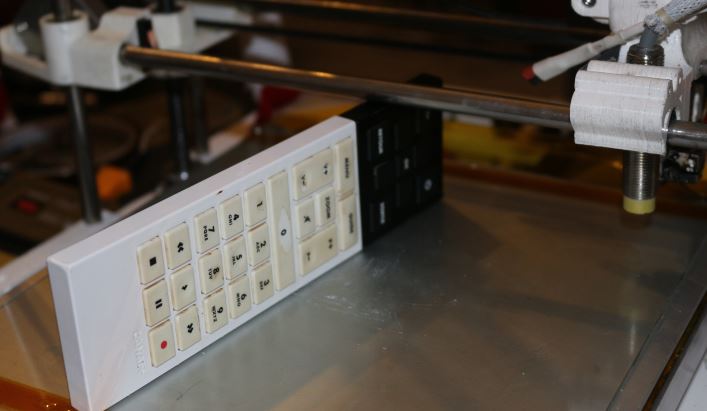

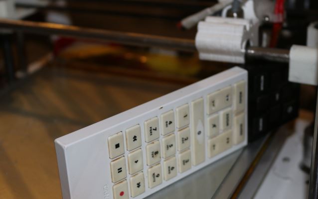

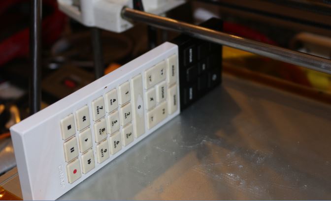

Petite suite de mes aventures..
Après avoir testé la technique de la feuille de papier (un peu foireuse à mon gout) j'ai enchainé avec celle qui consiste à utiliser un comparateur (déjà plus dans mes gènes..)
Grâce aux furieux du t'chat, j'ai découvert un fichier ainsi qu'un lien youtube permettant de fabriquer le "support" comparateur, Wahouuuuuuuuu, ma première pièce ayant une réelle utilité, pas une figurine ayant à moitié la tronche de Michel Simon... (ou de ribery pour les plus jeunes)
Aussitôt fabriquée, aussitôt essayée hum hum...car si le dessin du support est plutôt bien vu, le produit fini en revanche possède la géométrie d'une charentaise, aussi droit qu'un chapeau de curé et à l'usage c'est inutilisable :( la pièce boite à mort sur les tiges, c'est  impossible de répéter deux fois le même relevé, c'est tout d' la merde mouise !!!
Donc en avant pour fabriquer un bidule digne de ce nom, en aluminium et à la fraiseuse cette fois  (je vais faire des photos)
Kcnarf.
Ps: ceci étant, mon "grille pain" marchouille :)

hello
Des personnes déposent, parfois ,  des pièces qui sont pas toujours correcte ... ce que je fais en cas de doute est d'imprimer qu'une partie de la pièce (découpée avant le print) pour en vérifier les cotes principales (comme un entraxe).
Pour le comparateur évoqué, nul besoin à mon avis (j'en change ^^)  d'un appareil à aiguille ou numérique et d'un support apdaté
Une simple pige stable que tu reporte de place en place peut suffire puisque c'est un parallélisme qui est rechercher ....peut importe la hauteur.
en exagérant...par exemple
  2016-04-15 18_14_16-IMG_1070.JPG - Visionneuse de photos Windows.jpg2016-04-15 18_14_30-IMG_1072.JPG - Visionneuse de photos Windows.jpg2016-04-15 18_14_41-IMG_1071.JPG - Visionneuse de photos Windows.jpg
:$ ma tendance à toujours vouloir faire simple en fait
[edit]
Concernant la feuille de papier ... l'avantage est que c'est "passe partout" comme solution.
La mienne, quand je le fais pas à l'arrache, est d'utiliser un jeux de cale (comme pour les bougies de mobylette en plus fin).
la 0.15 doit passer ...pas la 0.20 ...j'estime que 5 centièmes d'erreur max, c'est royal

c'est celle la ?
http://www.thingiverse.com/thing:718768
perso je fait a la feuille et je fignole au comparateur.
