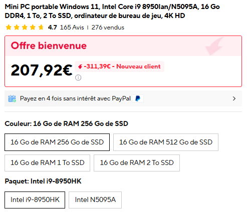

Pour en revenir au sujet de Pascal, je n'aurais pas choisi un Celeron mais pour 150 € la machine complète ..
Cela dit, on trouve des mini PC avec Core i9, d'ancienne génération certes, pour 200 € : https://fr.aliexpress.com/item/1005008840203501.html
Et on y installe facilement W11 par clé USB / Rufus.
