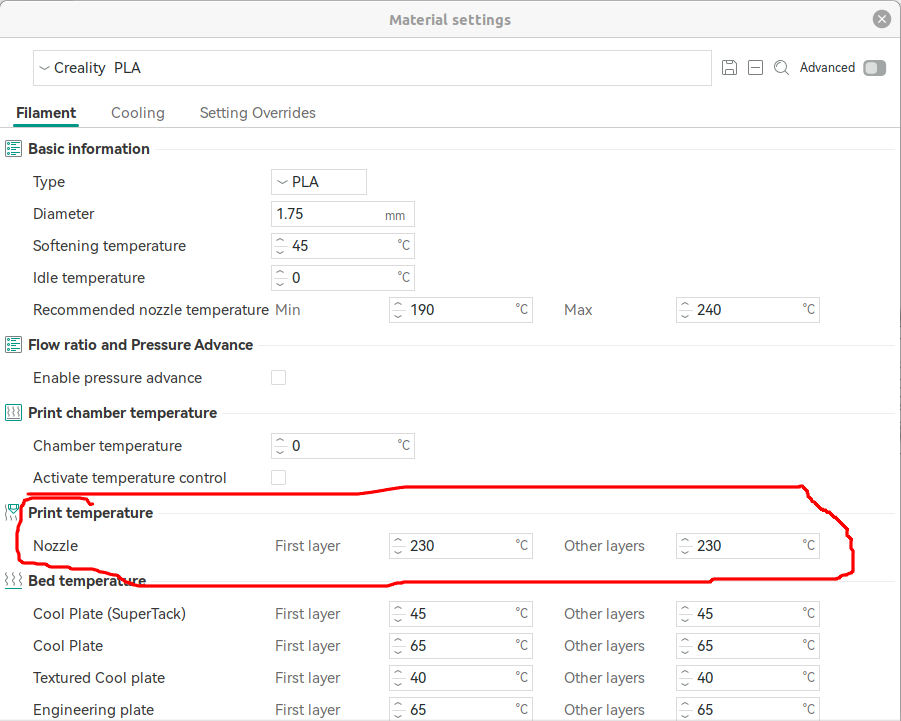

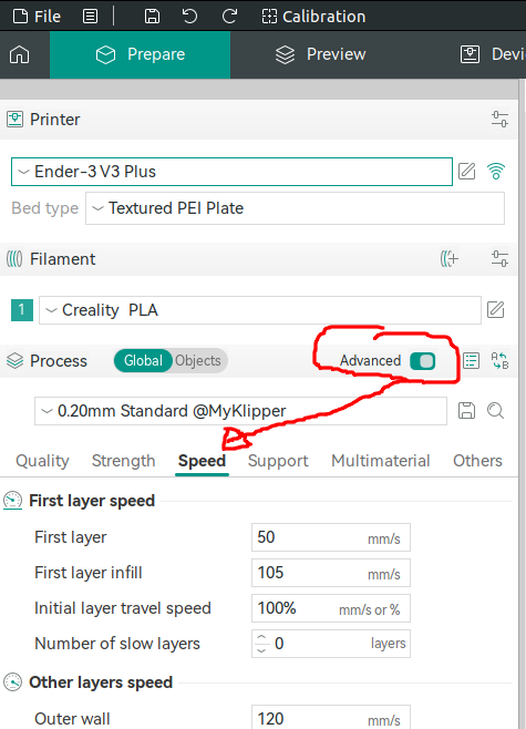

Dans la section "Process" il te faudra cocher "Advanced" pour avoir l'onglet "Speed"
Et pour les températures d'impression c'est dans le profil du/des filament(s) utilisé
dans mon exemple il n'y a qu'un filament de type "Creality PLA"
si ont clic pour afficher le détail
cela ouvre une fenêtre "Material settings" et les températures sont dans l'onglet "Filament"

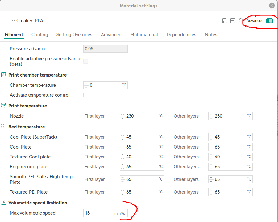

Mais pour les vitesses, il te faut aussi prendre en compte, que Orca Slicer utilise une notion de vitesse volumétrique max selon le profil filament utilisé.
( "maximum volumetric speed" soit "MVS" voir
MVS visible seulement en "Advanced", tout en bas de l'onglet "Filament"
Ce MVS limite la vitesse, car limite le débit max pour le filament…
donc par exemple même si dans Process onglet "Speed" tu demandes 500 mm/s, si le filament utilisé a une MVS de 18 mm³/s avec la formule
Le 11/09/2023 at 13:04, PPAC a dit :
Vitesse volumétrique maximale = Hauteur de couche x Largeur d'extrusion x Vitesse
donc
Vitesse = Vitesse volumétrique maximale / ( Hauteur de couche x Largeur d'extrusion )
cela limite lors du tranchage, les vitesses à
(pour un profil de qualité avec une hauteur de couche de 0.2 mm et une largeur de ligne de 0.4 mm )
"18 mm³/s" / ("0.2 mm" * "0.4 mm") = 225 mm/s.

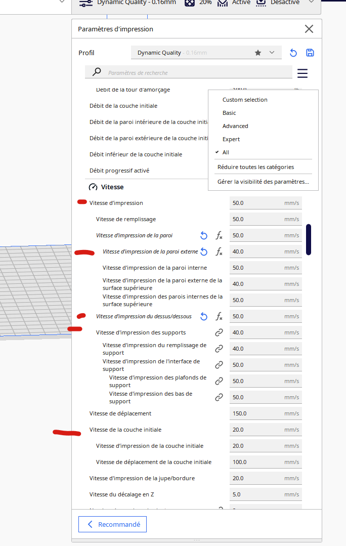

C'est la vitesse que je ne comprends pas .Dans cura ,on met par exemple 60ms et c'est tou
Dans orca ,on met la vitesse dans la case " première couche"
il y a 8 minutes, generally a dit :
C'est selon le mode que tu prends, voici en mode All
il y a 9 minutes, generally a dit :
Pour Orca (comme dans Cura) tu mets une vitesse de première couche plus faible que pour le reste.

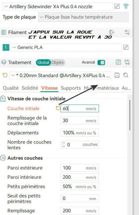

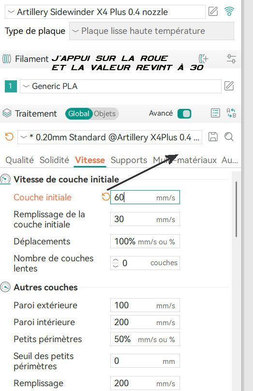

lorsque je change la vitesse de la couche initiale , par exemple je mets 50 mms au lieu de 60 mms , il y a une une roue avec une flèche , lorsque j'appui sur cette roue fléchée la valeur revient à 60 mms
Modifié (le) par generally
Il y a 11 heures, generally a dit :
Temps que tu n'enregistres pas le profil modifié avec un nouveau nom, "la roue" permet de recharger la valeur initiale du paramètre modifié.

merci , c'est parce que je voulais mettre une video pour le réglage de vitesse que je n'arrive pas à changer sur orca slicer

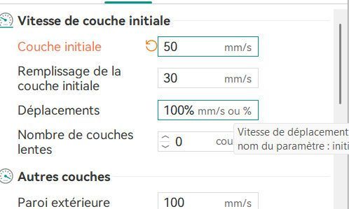

en effet , lorsque je veux changer la vitesse de couche initiale de de 30 mms à 50 mms par exemple et que je valide avec le petit cercle avec une fleche , la valeur revient à 30 mms !!!
il y a 1 minute, generally a dit :
C'est normale, la flèche en cercle ne sert pas pour valider, mais pour réinitialiser la valeur du paramètre. On valide avec la sortie du champ de saisie ou l'utilisation de la touche entré après avoir fait la saisie dans le champ. Et si la valeur n'est pas celle par défaut du profil alors cela affiche la flèche en cercle pour réinitialiser si l'on a besoins… pour faire disparaitre la flèche il faut enregistrer sous le profil avec un nouveau nom ... ( disquette a coté du nom du profil )

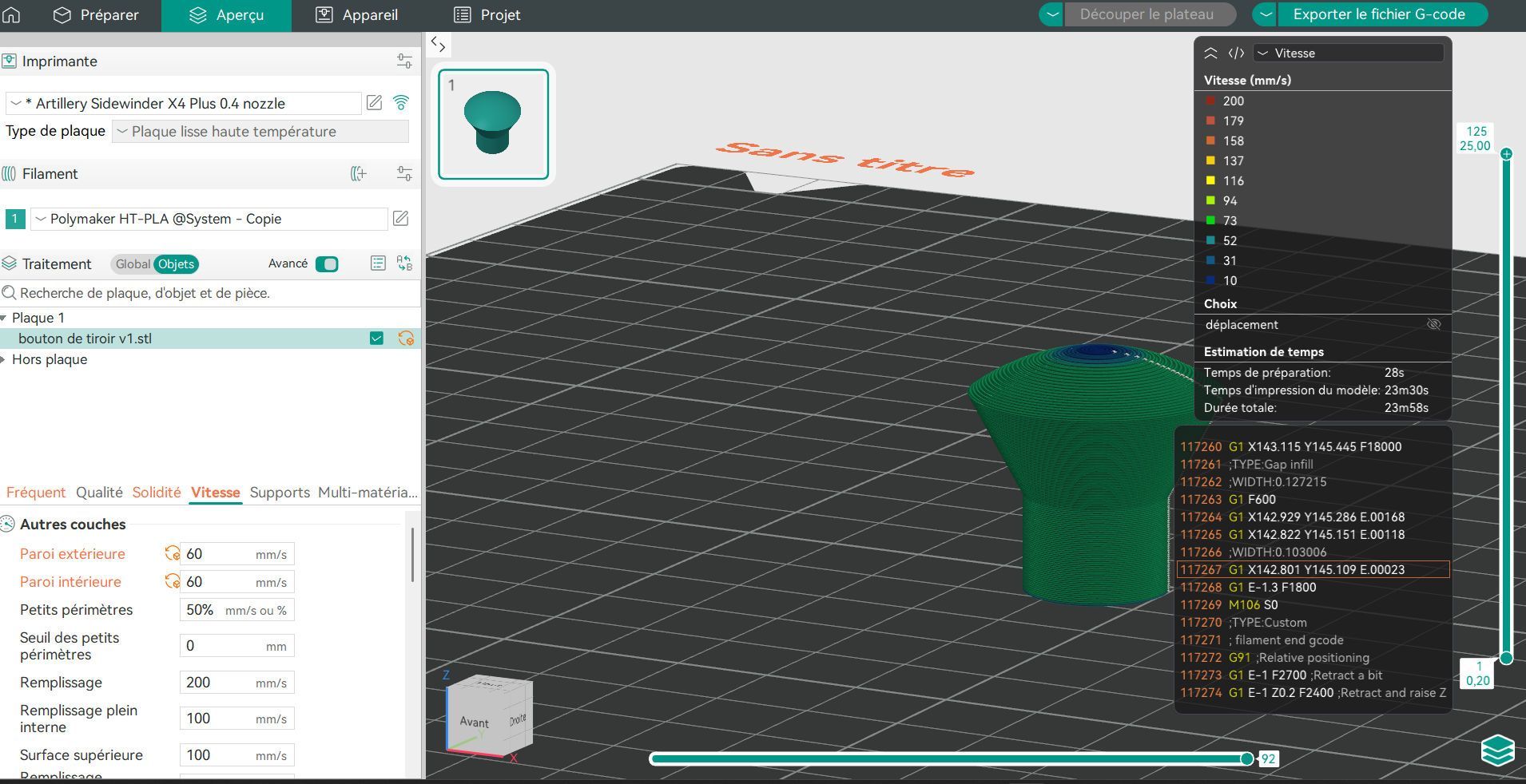

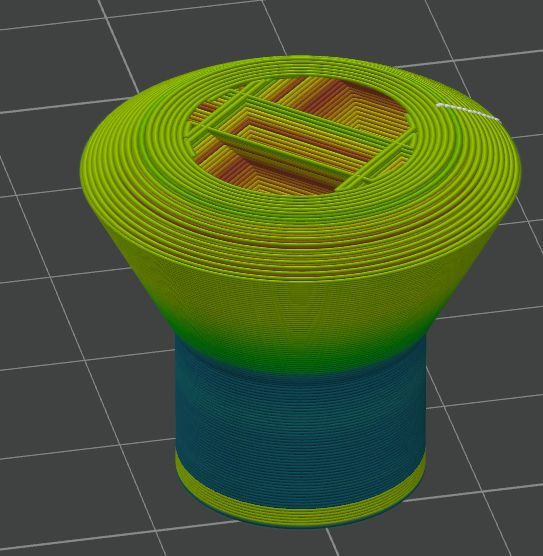

par contre , j'ai voulu imprimer un bouton de tiroir modélisé sur fusion 360 et imprimer avec orca et là c'est la kata
je me retrouve avec une boule au bout de la buse
je sais que le problème vient du gcode car avec le modèle sur clé USB ( bateau ) ça fonctionne nickel
c'est plutôt chiant d’être novice avec ce slicer car je n'y connais pas grand chose à part regarder des vidéos sur le net
j'ai voulu mettre une vitesse à 60 mms mais franchement je ne vois pas d’où ça vient .C'est sur c'est un truc tout bête lorsque l'on maitrise orca

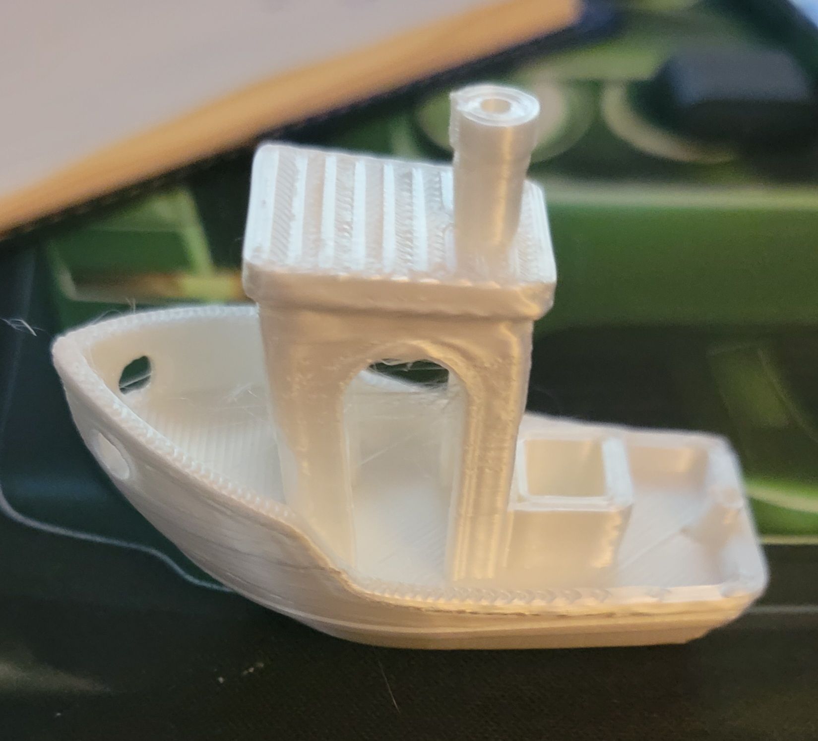

Le Benchy est pas foufou, peut être que ton PLA est un peu humide ?
Par ailleurs, il est possible que tu imprimes un peu trop chaud pour du 60mm/s. Tu as une imprimante capable d'aller bien plus vite, probablement au moins autour de 200 - 250 mm/s. A ces vitesses là on augmente la température d'extrusion autour de 220°.
Mais à 60mm/s, j'irai plutôt autour de 190/200.
As tu essayer de simplement prendre un profil par défaut genre Generic PLA ou generic PLA SILK (ton blanc, c'est du PLA Silk ?) ?

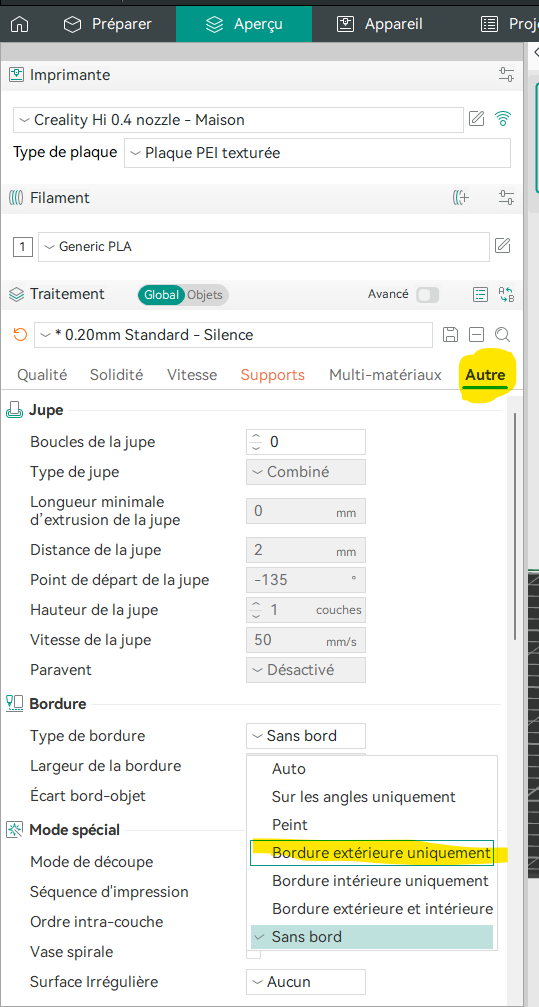

Pour ta boule qui termine accrochée à la buse, as tu une photo, ou plus de précisions ? Est ce que c'est un bouchon qui s'est formé en sortie de buse ou bien est ce que c'est ton modele qui est resté accroché à la buse ? Vu d'ici, on dirait surtout un souci d'adhésion. Vue la forme de ton objet, si tout n'est pas parfait, ce genre de souci peut arriver. Pour pallier ca, tu peux tenter d'ajouter une bordure, qui va augmenter la surface d'adhésion :
