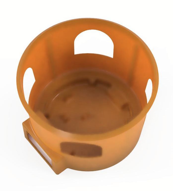

Bonjour à tous,
Récemment j'ai imprimé un abreuvoir pour pigeon en ASA, et je n'ai rencontré aucun problème d'étanchéité.
Constatant que l'ASA n'était pas le filament adapté pour un contact alimentaire, j'ai réimprimé le même abreuvoir en PETG.
Et là, il n'est absolument pas étanche. L'eau s'infiltre dans les parois et ressort.
Avez-vous déjà rencontré de genre de problème ?
Avez-vous une piste pour rendre cette impression étanche à l'eau ?
Voici une photo de l'abreuvoir :
@RFN_31 J'ai mis 5 parois et 5 couches de 0.2 pour le haut et la bas. (buse de 0.4)
Modifié (le) par cln
Mettre une ou deux couches de résine pour contact alimentaire de ce type :
Testé sur des vases en PLA et PETG, devrait aussi aller sur de l'ASA.
