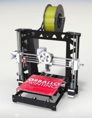

Hello
Pour mettre tous le monde d'accord (ou semer encore plus la grouille ^^)
  • C'est une prusa
  • Elle entre dans le budget
  • Elle totalement est en acier (pas de tiges filetées)
  • Elle est Européenne (au moins pour la structure) avec une frontière avec la France
  • Elle existe en "XXL"
  • Il y en a plein sur le marché espagnol (et chez moi ^^)
http://orballoprinting.com/es/home/35-kit-prusa-i3-steel.html
Voili voilou ... bon courage (je m'en vais sur la pointe des pieds)     ;)
