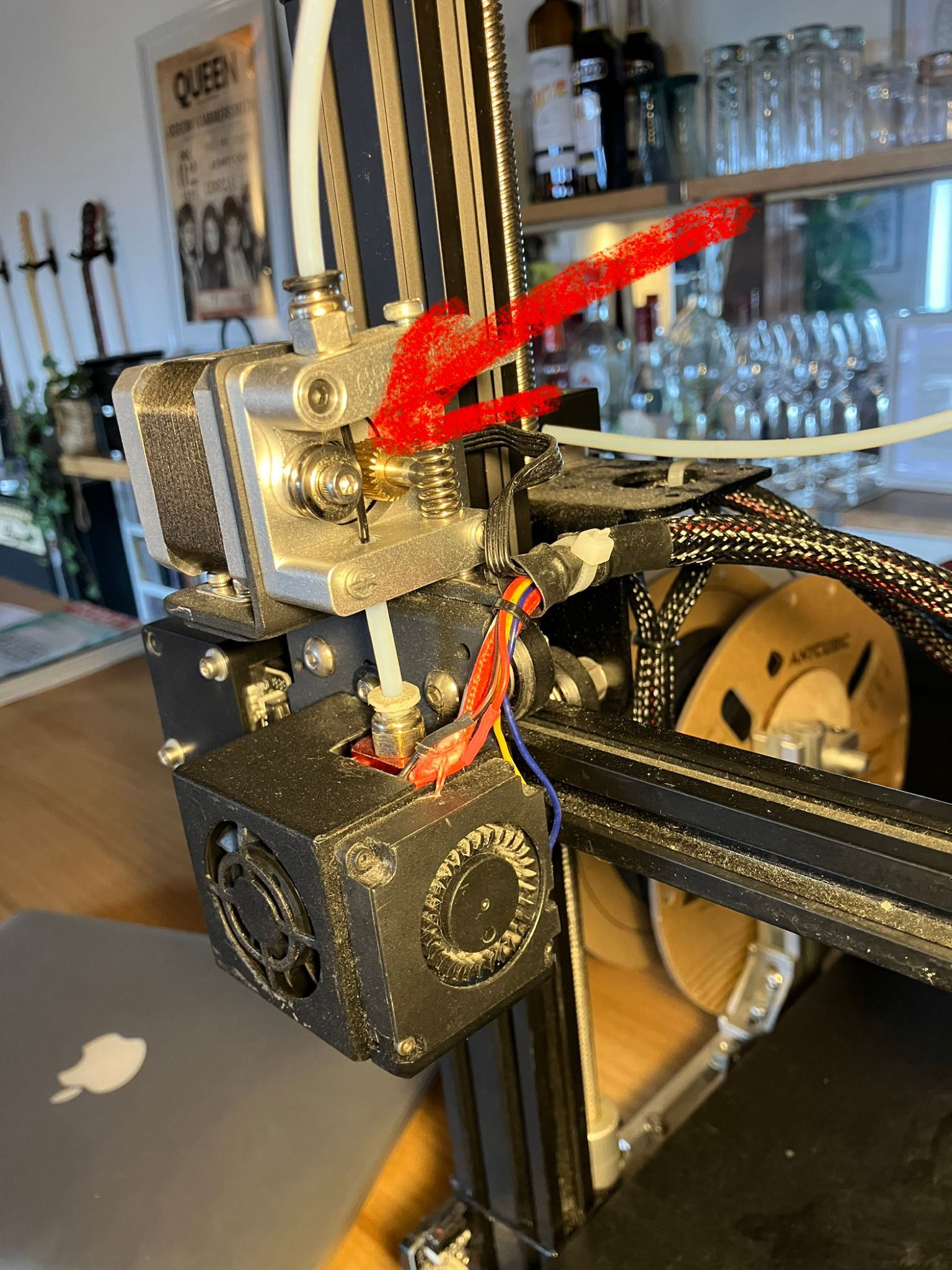

JF63 Posté(e) Novembre 1 Posté(e) Novembre 1 Bonjour à tous. J'ai acheté d'occasion une machine qui ne fonctionne pas correctement. Après avoir galéré à puger puis changer de filament, j'ai réussi à imprimer un cube xyz correctement. Puis la machine s'est mise à avoir des soucis d'extrusion: le filament sort par saccades. après 1/4 d'heure à essayer de chercher la panne, le moteur pas à pas de l'extrudeuse ne fonctionne désormais plus du tout. Il fait des micro mouvements avant arrière en permanence, comme si la buse était bouchée. J'ai donc testé: déboucher, changer la buse, changer la T°, changer le filament, préchauffer le radeau... rien J'ai vérifié le cablage: tout à l'air OK J'ai essayé d'extruder du filament seul via le contrôle de mouvement : toujours pareil J'ai essayé la même chose mais en relâchant la pince du fil: identique. j'ai changé le moteur pas à pas par un neuf: problème identique. On dirait que le moteur ne reçoit pas l'info correctement... Je cale... j'y ai passé des 10aines d'heures avant de faire appel à vous. Infos: sur la machine il est écrit Ender 3 sur l'écran il est écrit: Marlin 2.0.7.2 - ENDER 3 Pro V1.5 Sur la carte mère, il est écrit: CREALITY V4.2.7 processeur: STM32F103 RET6

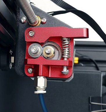

RFN_31 Posté(e) Novembre 1 Posté(e) Novembre 1 (modifié) il y a 23 minutes, JF63 a dit : Si l'extrudeur est la partie qui chauffe et où fond le filament alors oui il est métallique (rouge) Non, sur une Ender 3, l'extrudeur est fixé sur le bras horizontal, derrière le montant gauche (sauf si la machine a été modifiée en direct drive...) : d'origine, il est noir. Par exemple, un modèle de remplacement en métal rouge : https://www.amazon.fr/Creality-imprimante-extrudeuses-accessoires-imprimantes/dp/B092HKZMQM/ref=sr_1_1_sspa?th=1 Par contre, les saccades semblent indiquer que tu as un bouchon dans la tête d'impression. Modifié (le) Novembre 1 par RFN_31 1
hyoti Posté(e) Novembre 1 Posté(e) Novembre 1 il y a 12 minutes, JF63 a dit : Si l'extrudeur est la partie qui chauffe et où fond le filament alors oui il est métallique (rouge) Non, c'est la hotend, l'extrudeur c'est cela : il y a 14 minutes, JF63 a dit : D'autre part, je trouve étonnant que le ventilateur de la buse ainsi que celui de la carte mère tournent à fond en permanence dès qu'on l’allume. C'est normal sur une ender3 pro Mais ce n'est pas le ventilateur (de buse) qui souffle sur le filament déposé pour le refroidir, mais celui qui souffle sur le radiateur de la hotend (en alu rouge dans ton cas) Démonte le pneufit et le tube PTFE qui sort de l'extrudeur, (le truc en bas sur la photo, et regarde déjà si tu demandes une extrusion (hotend à 185°C) si le filament est entraîné.

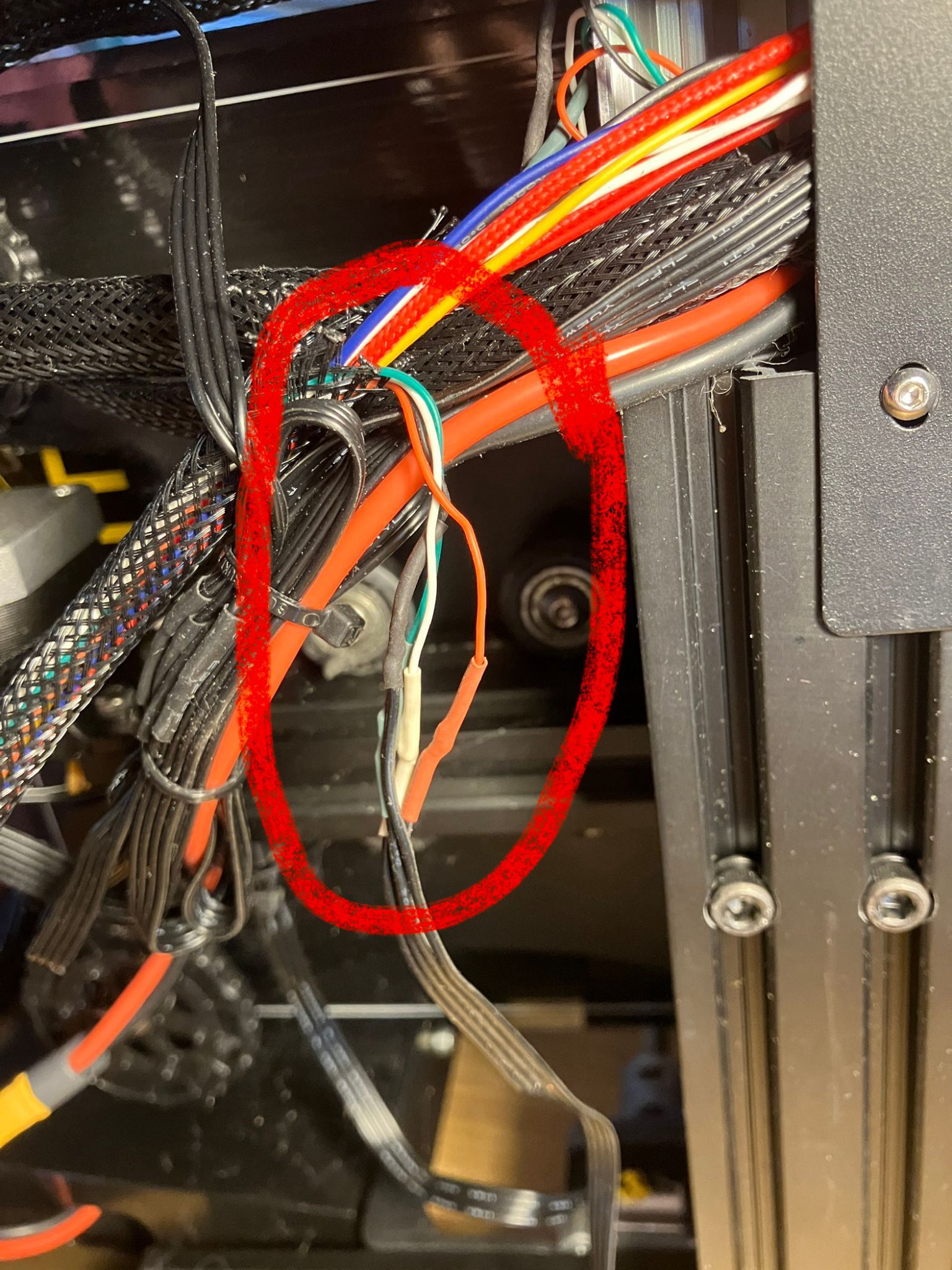

JF63 Posté(e) Novembre 2 Auteur Posté(e) Novembre 2 Il y a 1 heure, RFN_31 a dit : Ok, machine modifiée en direct drive... Si tu permutes la prise de l'axe X et celle l'extrudeur et que tu commandes un déplacement en X, est-ce que le moteur de l'extrudeur a toujours ce même comportement ? Ça veut die quoi direct drive? Bien joué RFN31 ! J'avance dans mon diag. En branchant les deux moteurs (l'ancien et le nouveau) sur l'axe X: je peux les faire tourner comme je veux. Donc le problème vient d'ailleurs. J'ai pensé soit au cablage, soit au firmware (pas à jour?), soit à l a carte mère effectivement mais j'ai obtenu plusieurs avis qui m'ont tous indiqué qu'une CM HS n'est que peu fréquent. Deuxième test: je branche le moteur E sur la commande d'axe X mais sur la carte mère: la ça marche beaucoup moins bien. J'arrive à le faire tourner mais par saccades et de manière aléatoire. J'ai essayé sur Z : idem Cablage HS? Autre test: j'ai pris le cable de l'axe X, branché sur la carte mettre en E et sur le moteur de l'extrudeuse E: ça marche. Je peux le faire tourner comme je veux. Verdict: cable HS?
hyoti Posté(e) Novembre 2 Posté(e) Novembre 2 il y a 17 minutes, JF63 a dit : Autre test: j'ai pris le cable de l'axe X, branché sur la carte mettre en E et sur le moteur de l'extrudeuse E: ça marche. Je peux le faire tourner comme je veux. Verdict: cable HS? Cela semble probable! le câble du E sur le X (carte et moteur ) cela donne quoi ?
JF63 Posté(e) Novembre 2 Auteur Posté(e) Novembre 2 il y a 23 minutes, hyoti a dit : Cela semble probable! le câble du E sur le X (carte et moteur ) cela donne quoi ? Pas essayé, mais lorsque j'ai commencé à dessertir le cable, il a été bidouillé, soudé, donc je réfléchis meme pas. Pas contre je rame pour trouver un cable 4 -> 6 pins compatible sur les sites chinois... vu la tête du cablage, j'aurais bien tout recablé à neuf, mais je ne trouve pas les cables

Premium Posté(e) Novembre 4 Posté(e) Novembre 4 (modifié) Le problème des câbles moteurs pas à pas sur une imprimante c'est qu'il y circule un fort courant et s'ils sont coincés vont se plier ou êtres tirés pour suivre la tête des millions de fois. Dans ce contexte (câble bridé ou avec un pliage trop accentué), il vont se mettre à charbonner et devenir résistifs au point de ne plus entrainer le moteur. Un moteur dont il lui manque 1 fil va se mettre à vibrer sans pouvoir tourner ou alors une fois sur deux et des fois même dans le mauvais sens. Dans d'autres cas on aura des décalages X souvent à l'endroit ou le cable est tiré. Alors, pas question de ressouder à l'endroit ou il est coupé, une soudure qui bouge ne tiendra jamais. Il faut donc simplement remplacer l'ensemble du câble et le passer en s'assurant qu'il puisse suivre la tête avec une courbe large et qu'il ne se trouve jamais tendu. Un câble qui suit un mouvement, ne doit bouger que sur une large boucle et doit être fixé ailleurs. Il ne doit jamais bouger au niveau des connecteurs Si on respecte ces précautions, le nouveau câble durera des dizaines d'années sans broncher. Ce que je viens d'écrire est valable pour tous les câbles en mouvement sur une imprimante. Moteur qui vibre au lieu de tourner, câble du moteur HS à 90% driver à 10% moteur 1% Chauffe irrégulière, fils de puissance chauffe ou fils de sonde à 90% Moteur qui ne s'arrête pas en fin de course X, fils de end stop En fait mettez toujours vos câbles en doute avant de chercher plus loin Un câble moteur se trouve facilement mais il faut avoir une photo des deux connecteurs et sa longueur (minimum) Modifié (le) Novembre 4 par Premium

JF63 Posté(e) Novembre 24 Auteur Posté(e) Novembre 24 Bonjour à tous câble changé, l’imprimante fonctionne ! merci pour l’aide
