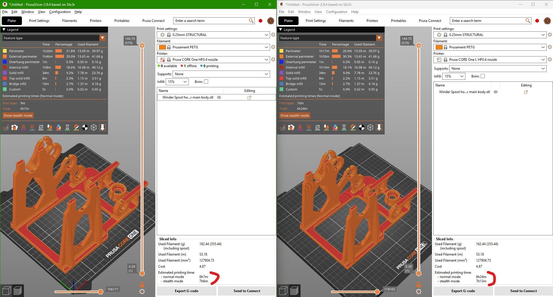

Salut,
Lorsqu'un nouveau modèle sort j'aime bien importer son profil dans mon slicer par curiosité pour voir les différences.
Et bien j'ai été étonné, sur le chassis d'un modèle de bobineur, en utilisant le même profil à chaque fois, j'ai obtenu :
  • 6h41 pour la Prusa MK4S
  • 6h07 pour la Prusa CORE One
  • 6h24 pour la Prusa CORE One L
La CORE One L serait donc plus lente que la CORE One avec le même modèle et le même profil ?
  • Confus 1
Salut
Étrange sur le détail des temps d'impression je ne trouve que 9mn de plus pour la CORE one L 🤔
Il y aurait donc plus de temps de préparation. Peut être un profil/firmware pas encore optimisé. 😕
J'espère que ça va vite évoluer dans le bon sens. Pas sur que ce soit une bonne idée de sortir un profil Pas optimisé pour une machine à venir
A suivre
JC
