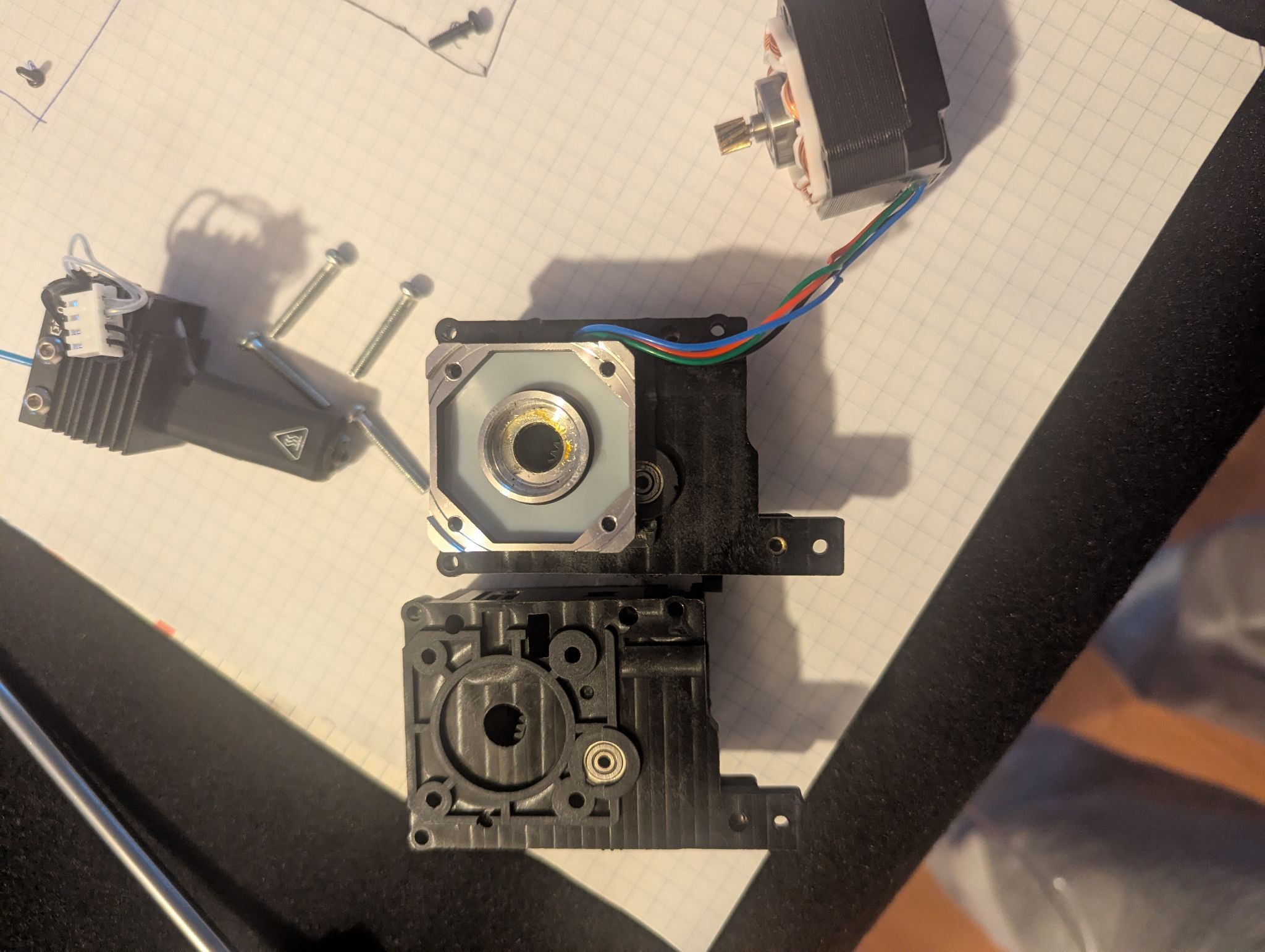

Bonsoir,
J'ai enfin reçu la pièce aujourd'hui. Dans le petit carton, la tete d'extrusion ainsi que les vis de fixation.
Je pense monter cela tranquillement ce WE et faire mes essais en TPU.
  • J'aime 2
je reviens vers vous pour partager mon interventions.
J'ai galéré pas mal avec la tête d'extrusion livrée.
le principal problème viens du fait qu'il a fallu que je récupère le support moteur de l'ancienne pièce.
je du démonter l'ancienne pour deviser le support moteur qui n'était pas pré-monté sur la nouvelle pièce. Comme en a déjà parlé  Mr Magounet, une vis n'as pas voulu se deviser normalement. La têtes est devenue ronde et je n'ai pas pus ouvrir la têtes pour libérer le support moteur par l'intérieur. Après avoir hésité, j'ai opté pour un joli carnage a la DREMEL et j'ai pu ainsi récupérer le support et remonter la machine.
En démontant les deux têtes, j'ai vu que le ressort de la nouvelle version est beaucoup plus souple. Le premier écrasé le TPU ce qui créé le bourage systématique des engrenages. Pour être honnête, avec les galères a remonter la machine, j'hésite a y passer du TPU 😜 . J'attends d'en avoir vraiment besoin.
