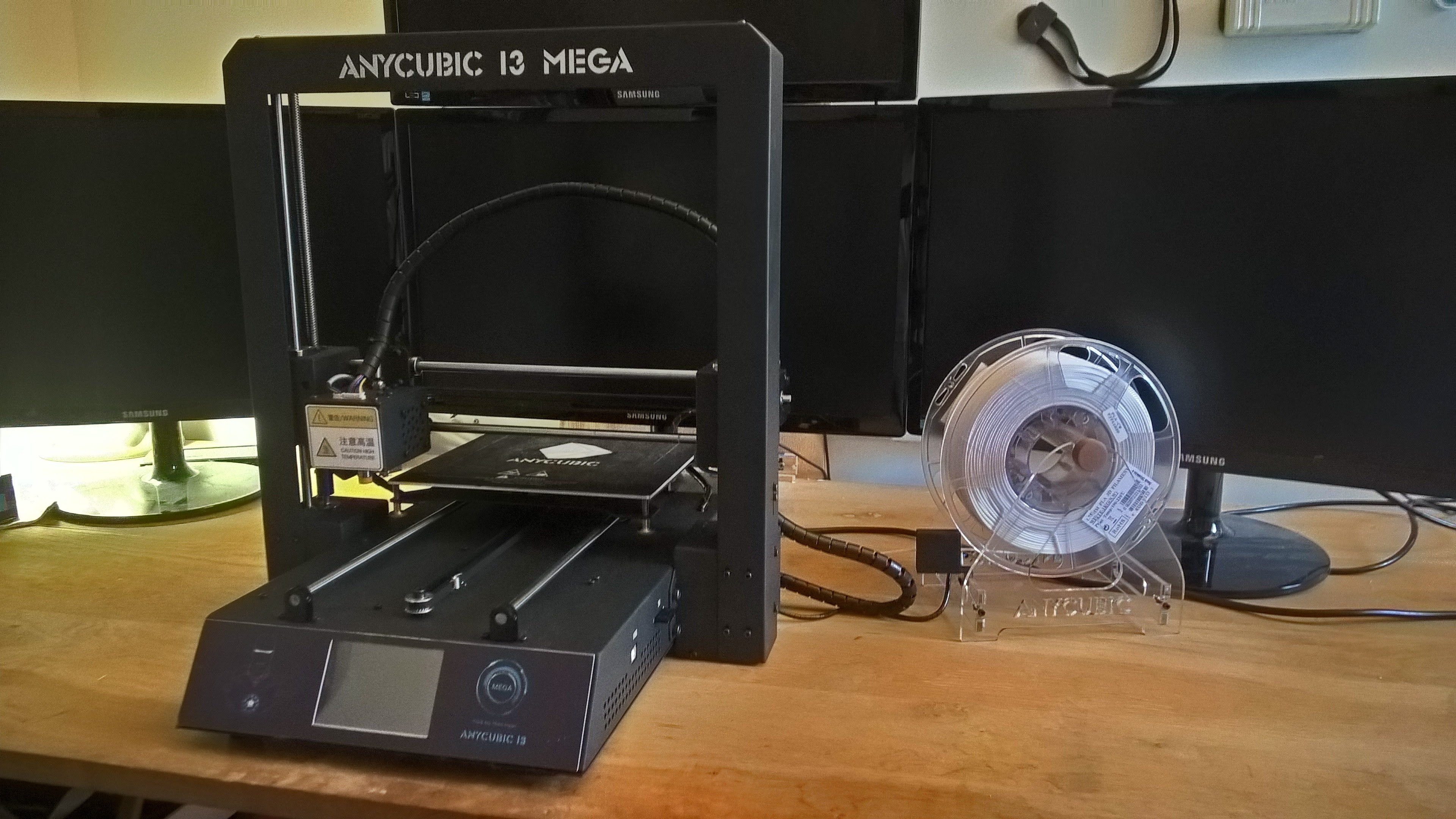

Vu d'ensemble :
1483188455-wp-20161231-12-30-30-rich-li.
- Une machine au design sombre et robuste

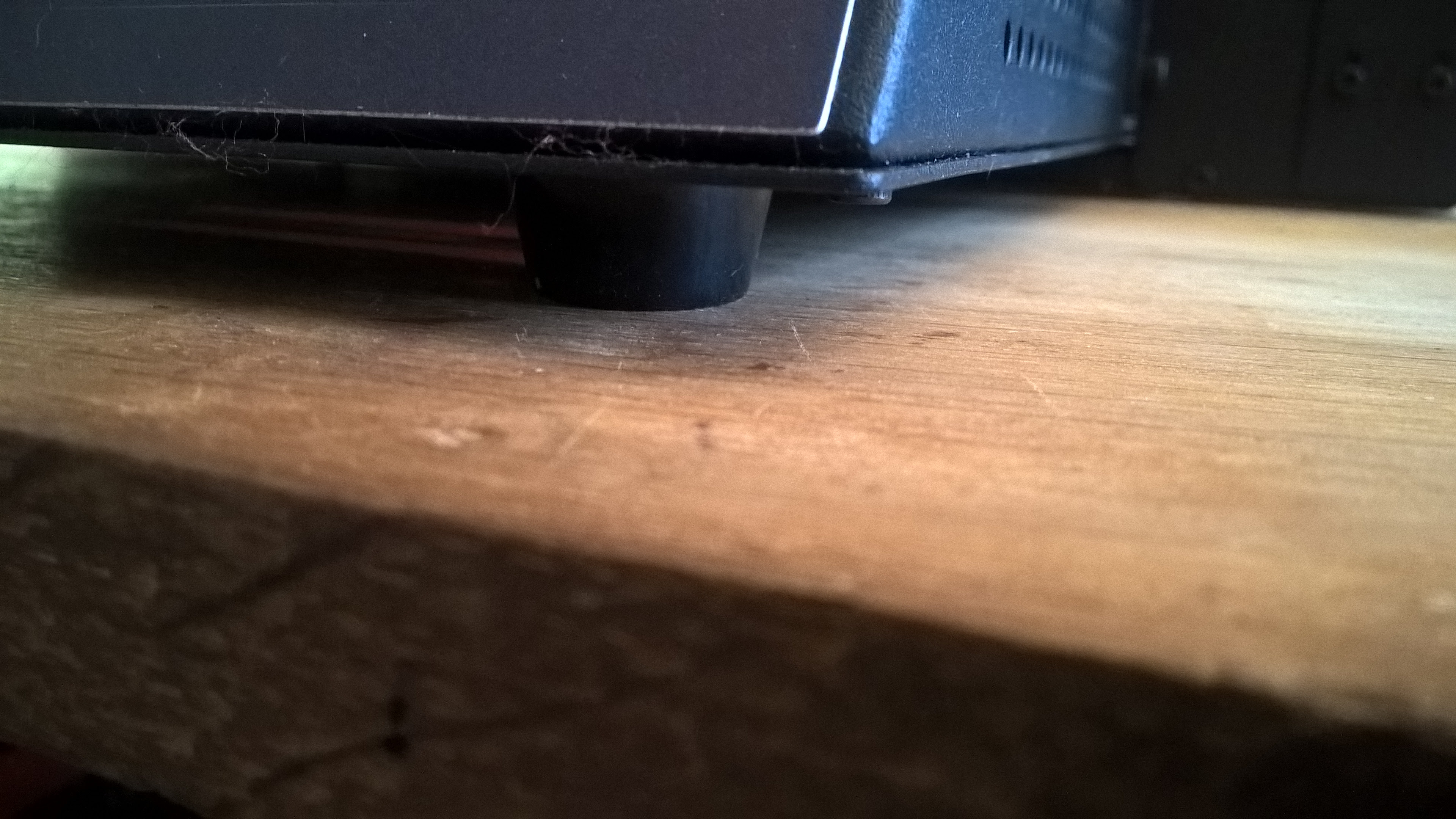

- Des pad anti vibrations comme le dis notre ami irondarkness
- Un plateau chauffant avec une température max de 150°C dans les menus mais il peine a monter au dessus des 100°C pour ma part,
- Une tête avec une température max de 275°C, ça OK
- Un auto leveling capacitif,
- Un écran tactile de 3,5", d'ou l'ont peut tout paramétrer,
- Une précision jusqu'à 50µ,
- Un controller mks 1.4, pour un surface d'impression de 21x21x20.5,

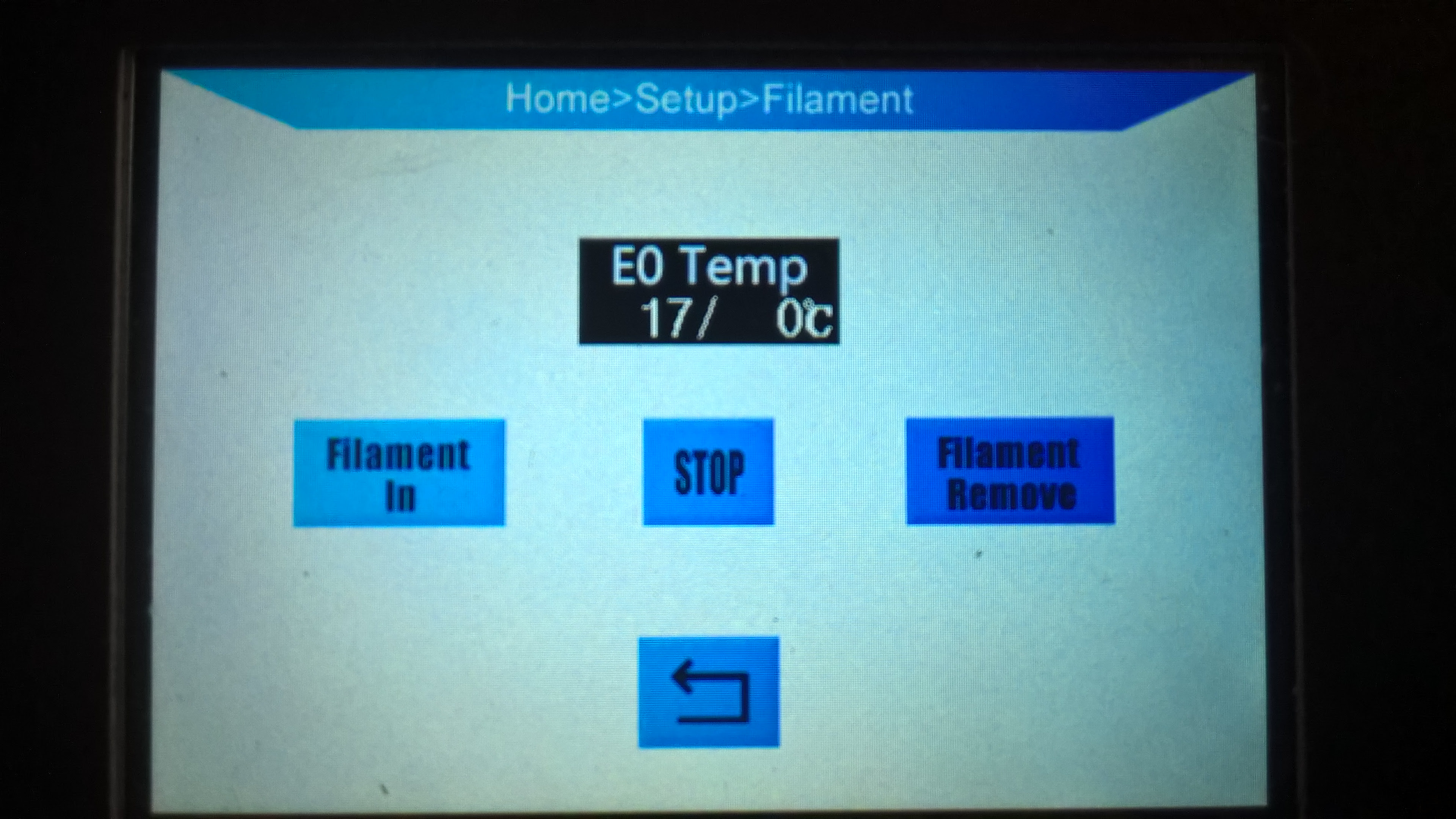

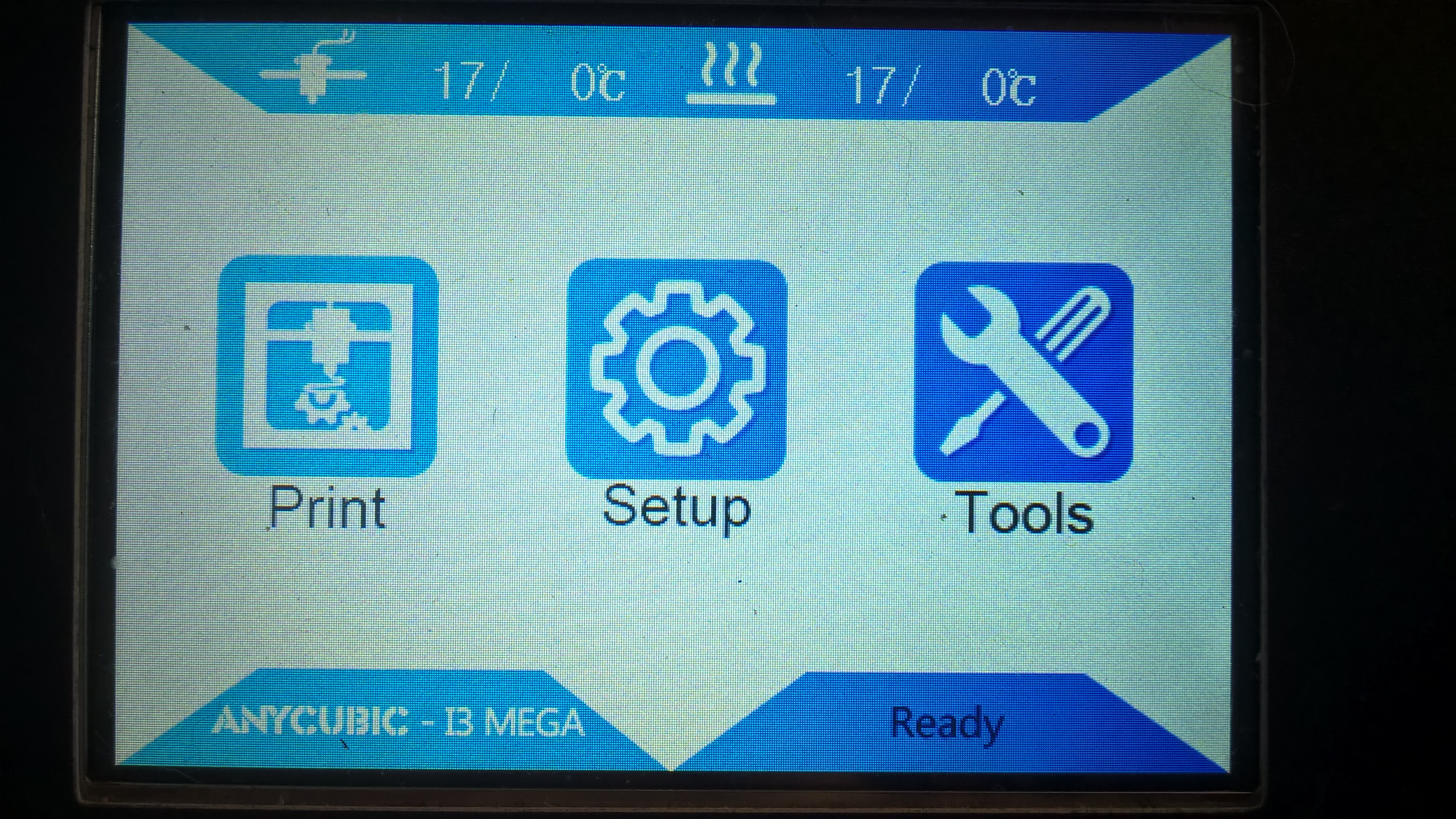

Les menus :
- Le menu peut être en chinois ou en anglais, pas de français pour la moment. La firme ajouteras peut être des langue pas la suite...
- Il se découpe en trois parties :
1483190160-wp-20161231-12-37-56-pro-li.j

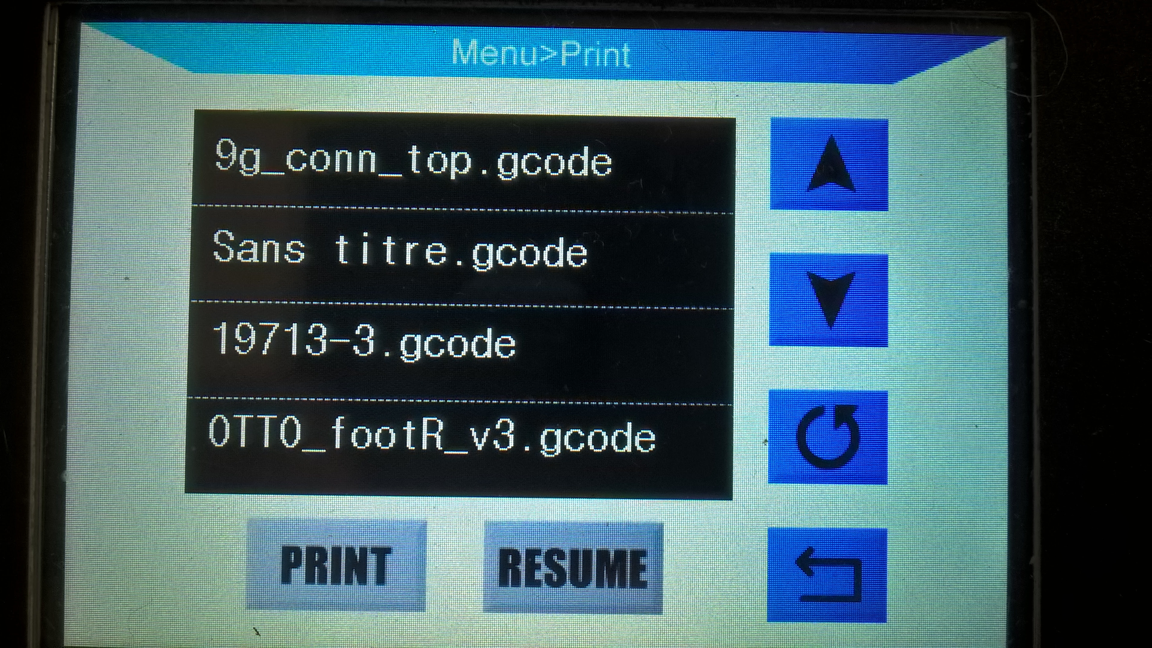

- Le menu Print recense l'ensemble des .gcode présents sur la carte sd,
1483190313-wp-20161231-12-36-22-rich-li.

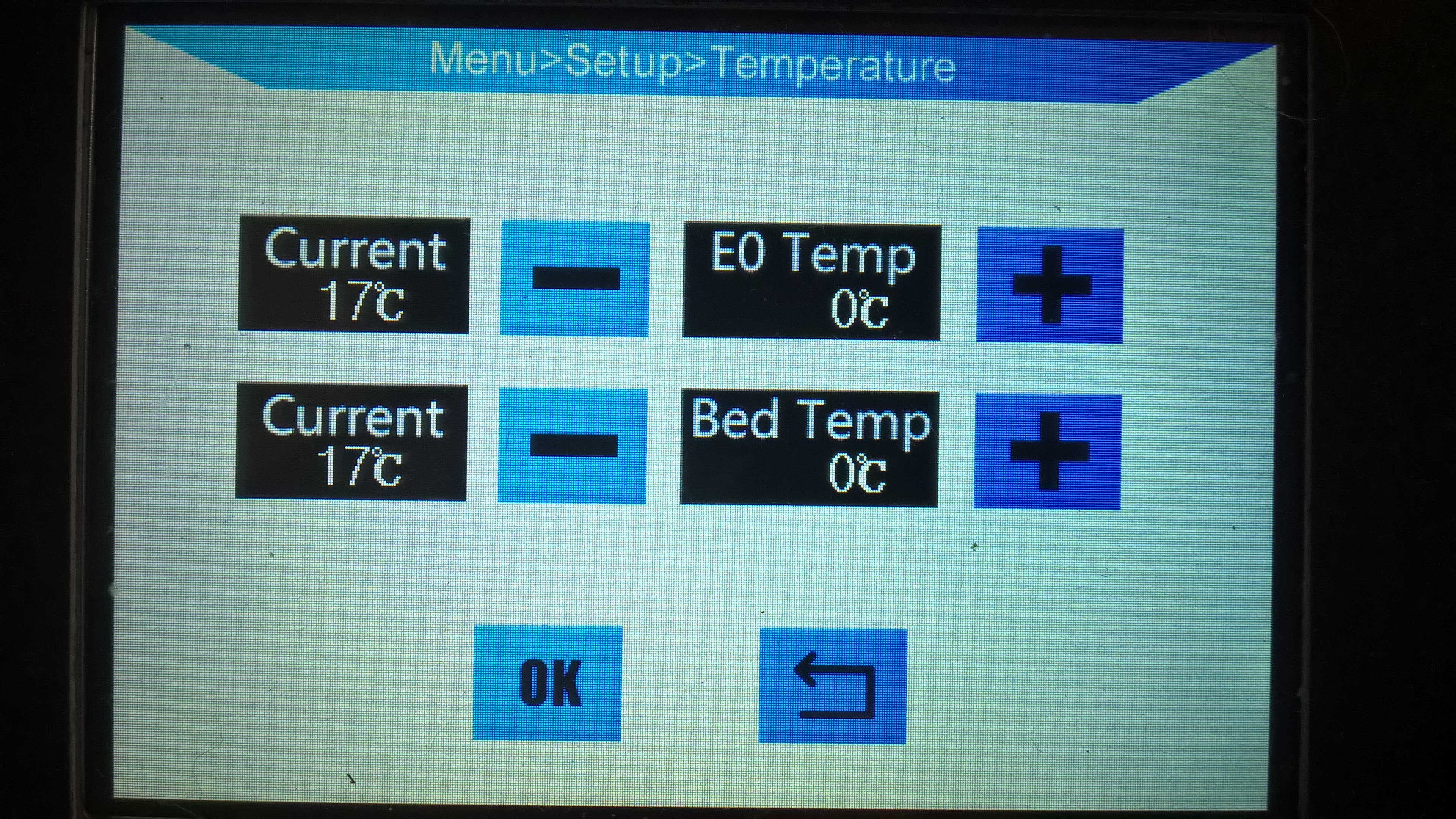

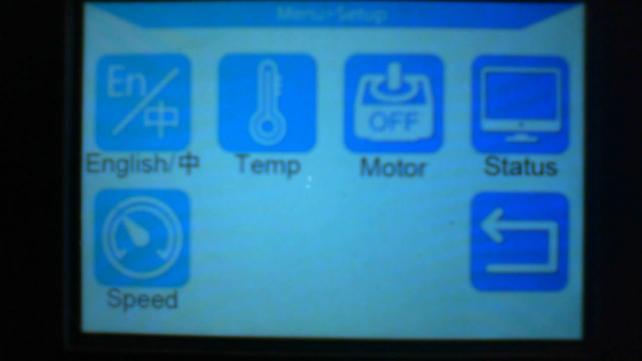

- Le menu Setup se découpe encore en sous parties :
1483190595-wp-20161231-12-38-08-pro-li.j
1483190588-wp-20161231-12-38-37-pro-li.j

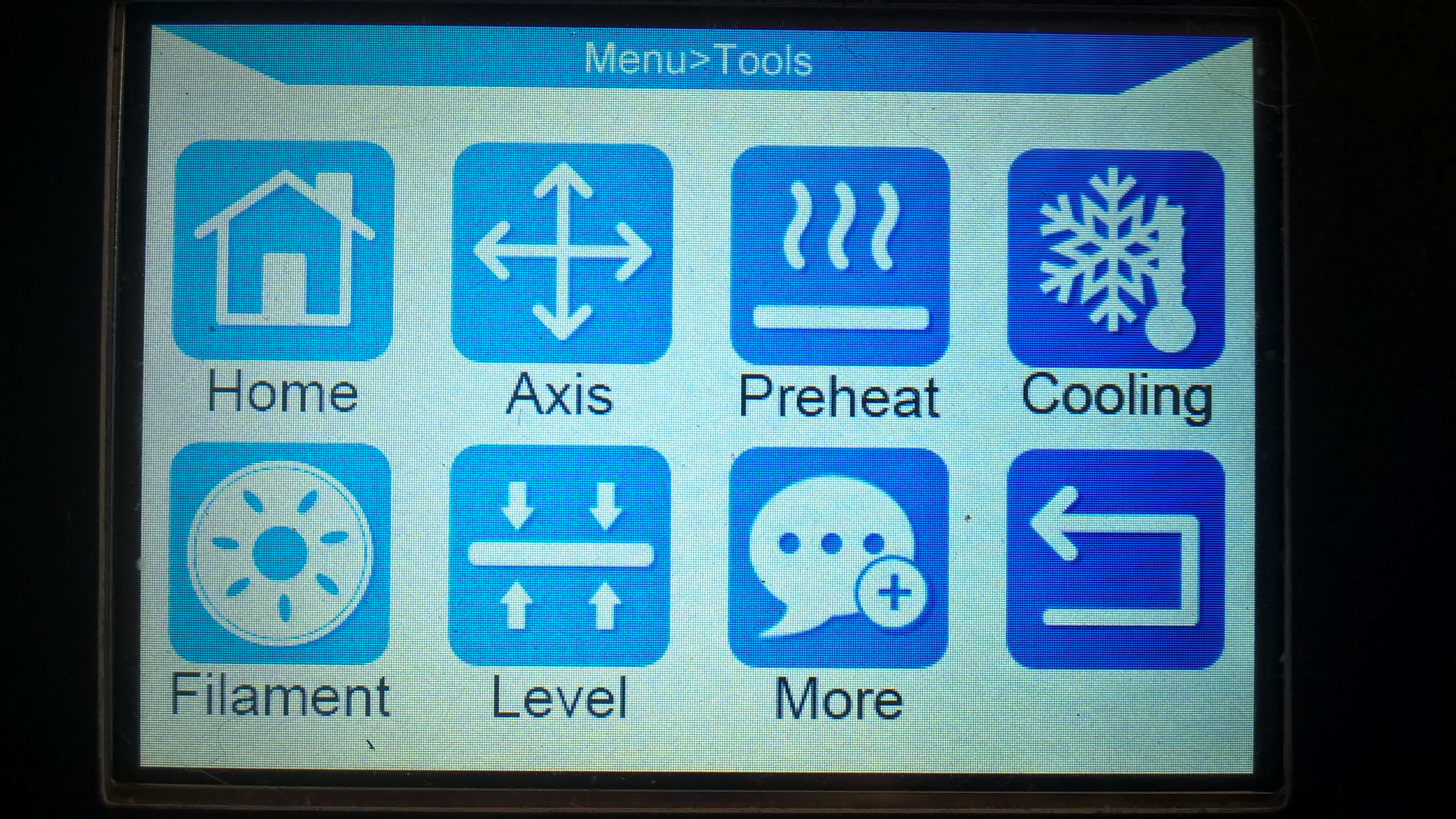

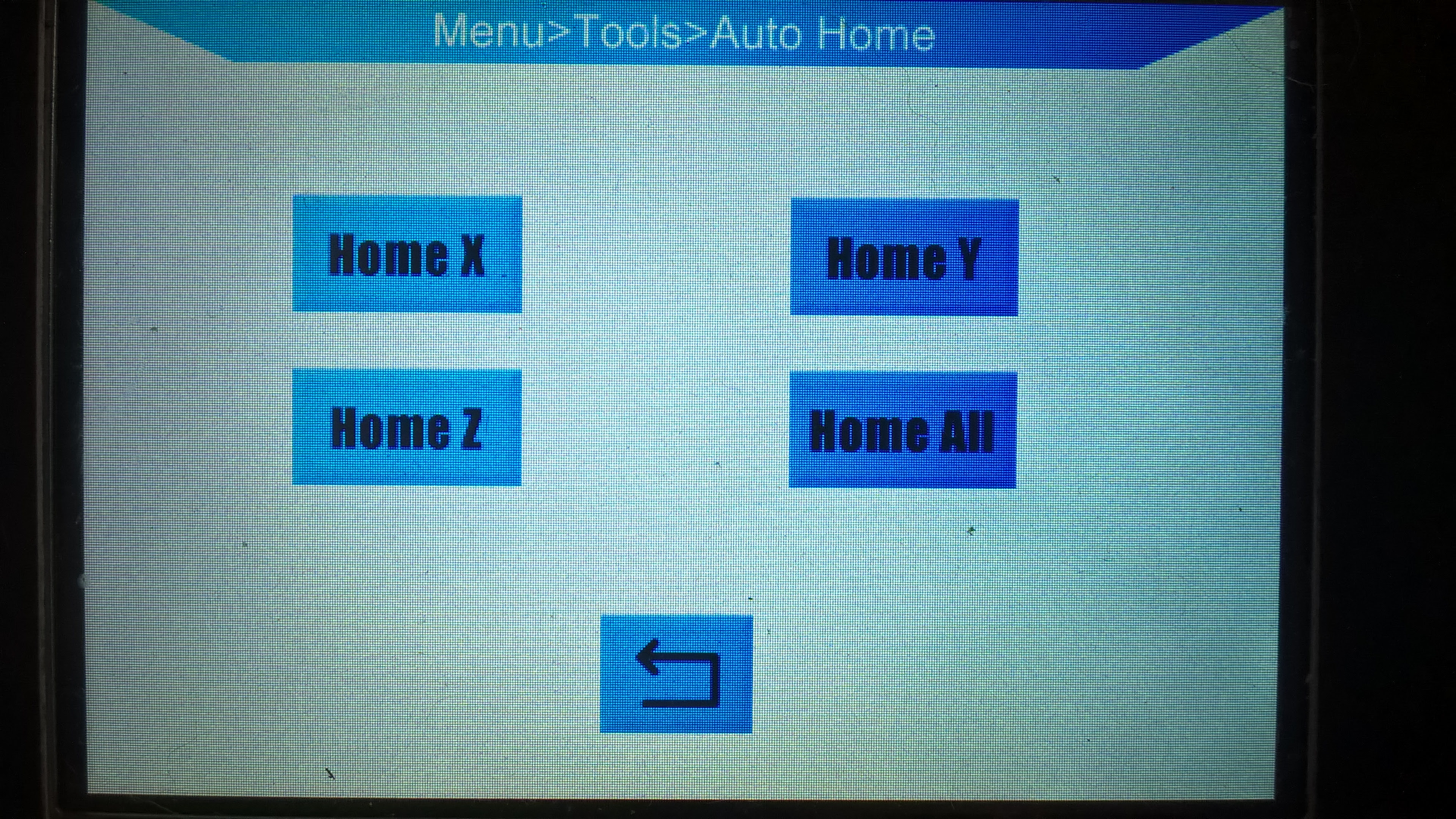

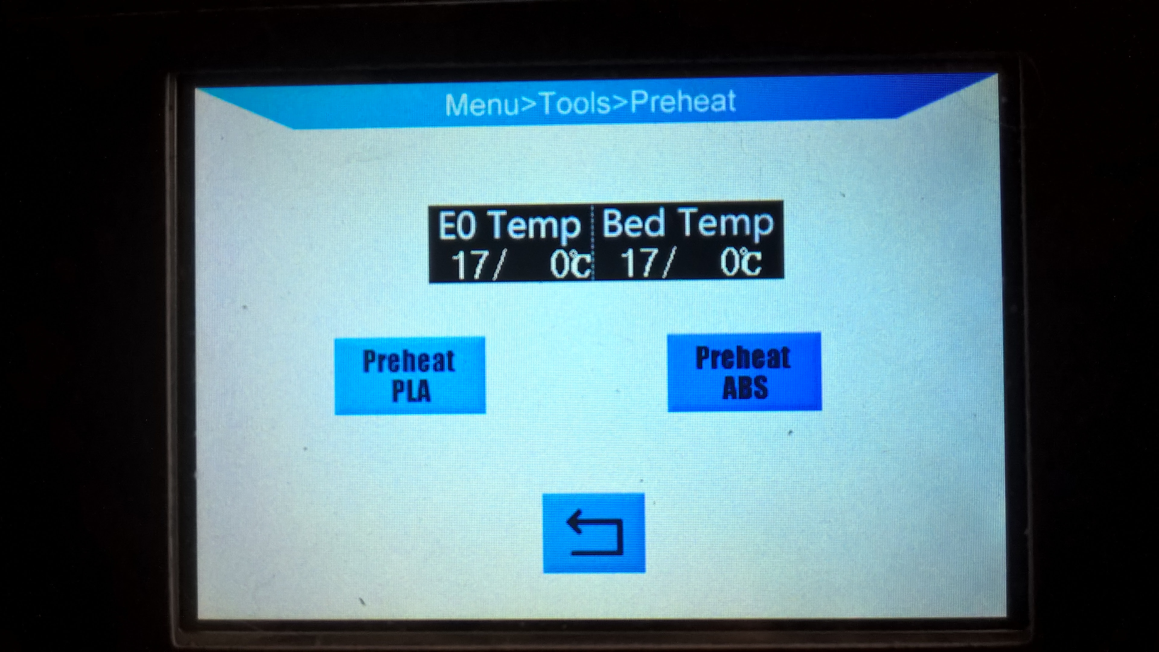

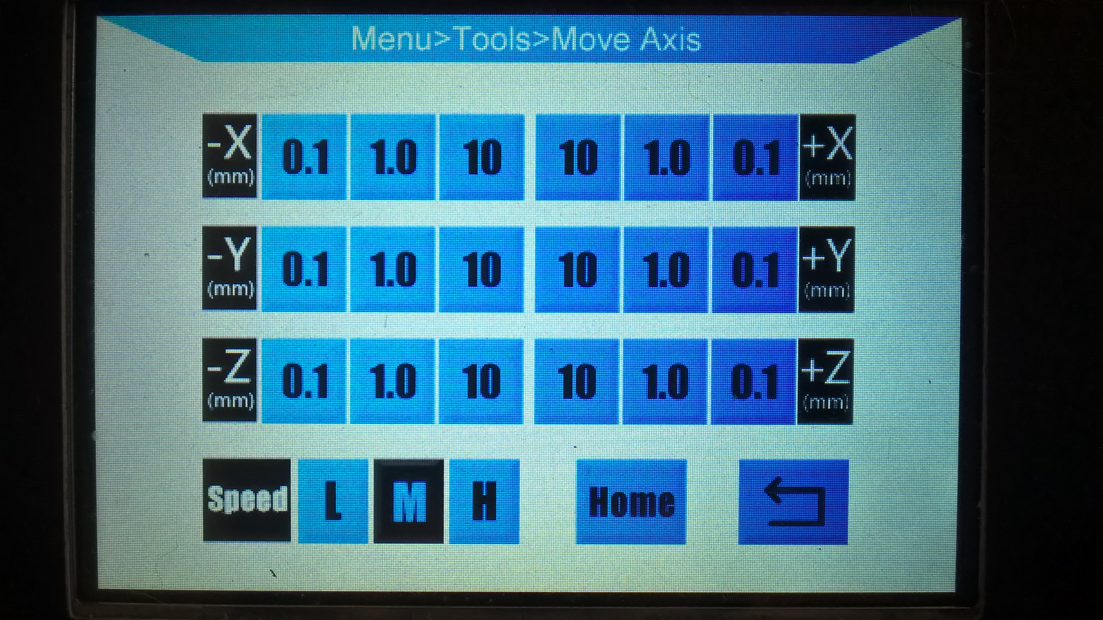

- Comme pour le menu Setup, le menu Tools se découpe encore en sous parties :
1483190453-wp-20161231-12-38-53-pro-li.j
1483190783-wp-20161231-12-39-02-pro-li.j
1483190759-wp-20161231-12-39-23-pro-li.j
1483190777-wp-20161231-12-39-35-pro-li.j
1483190774-wp-20161231-12-39-44-pro-li.j

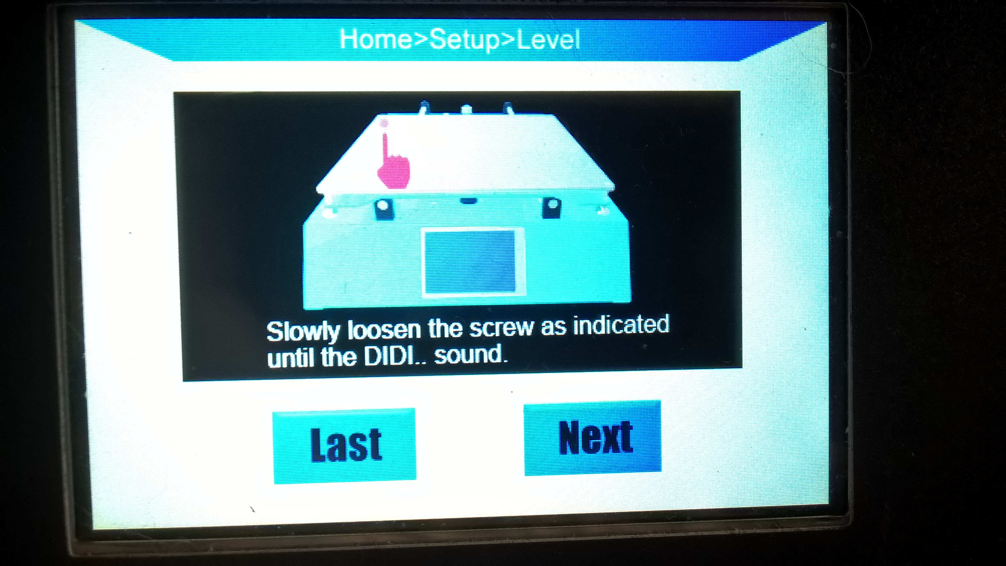

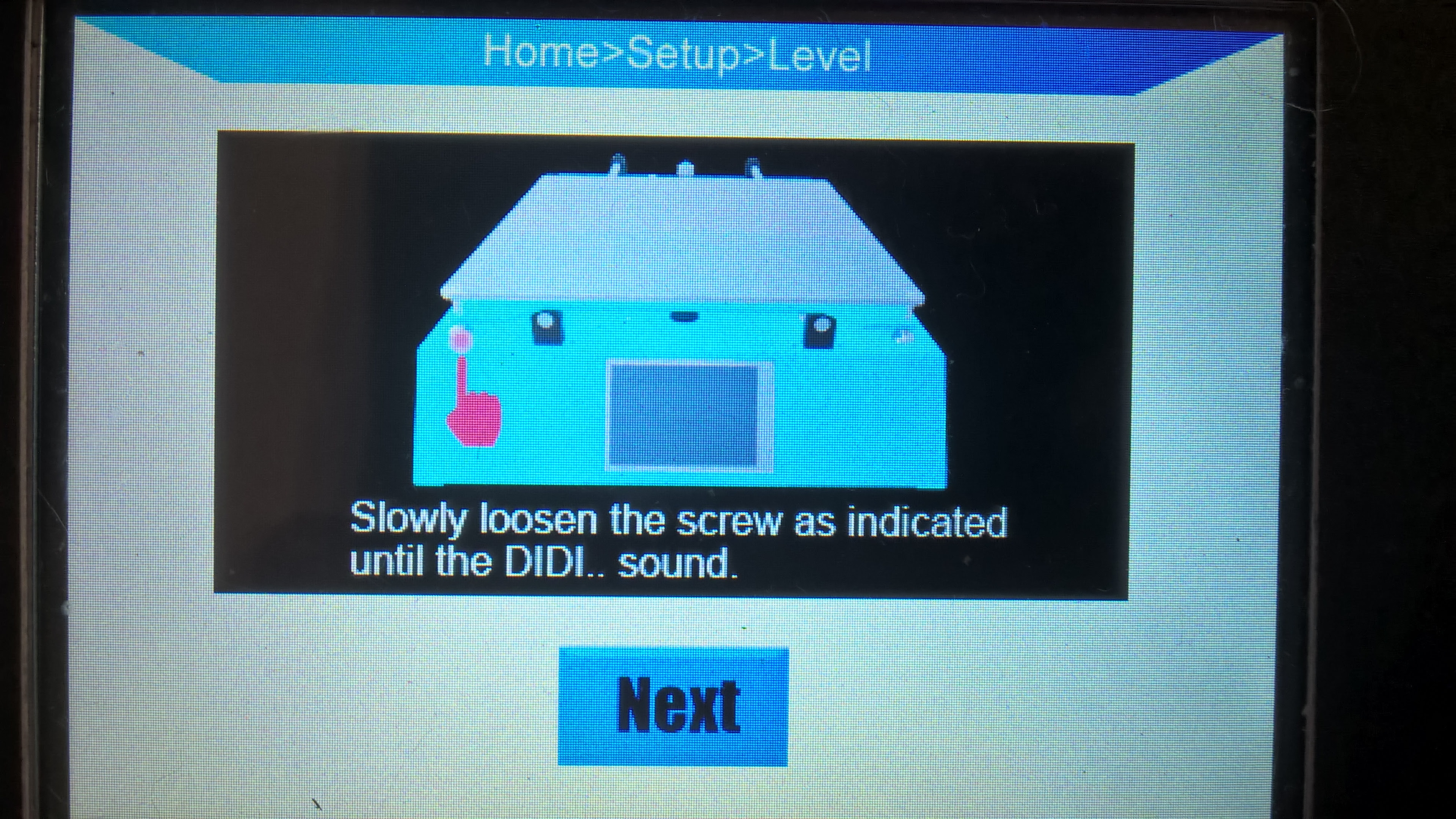

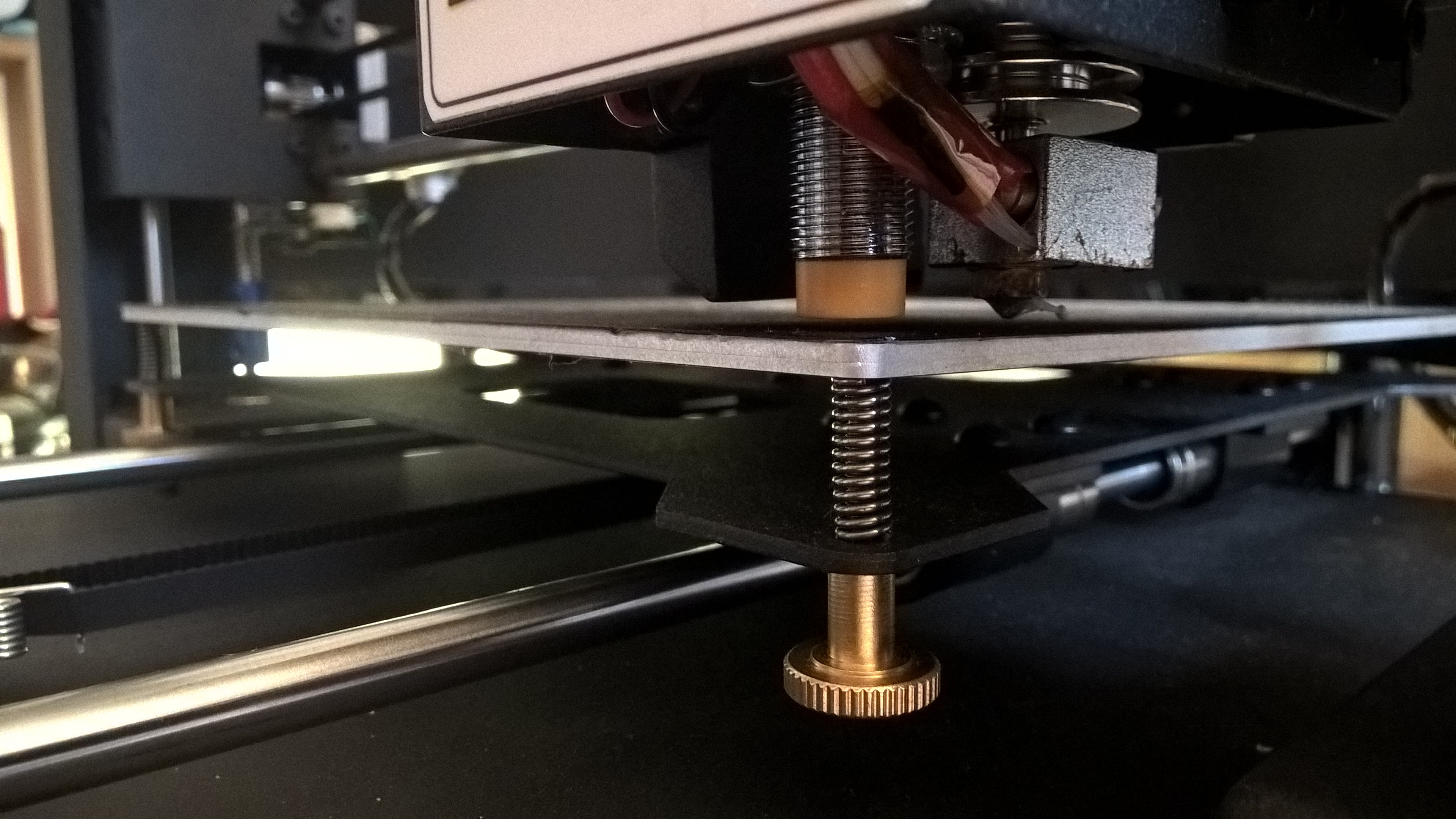

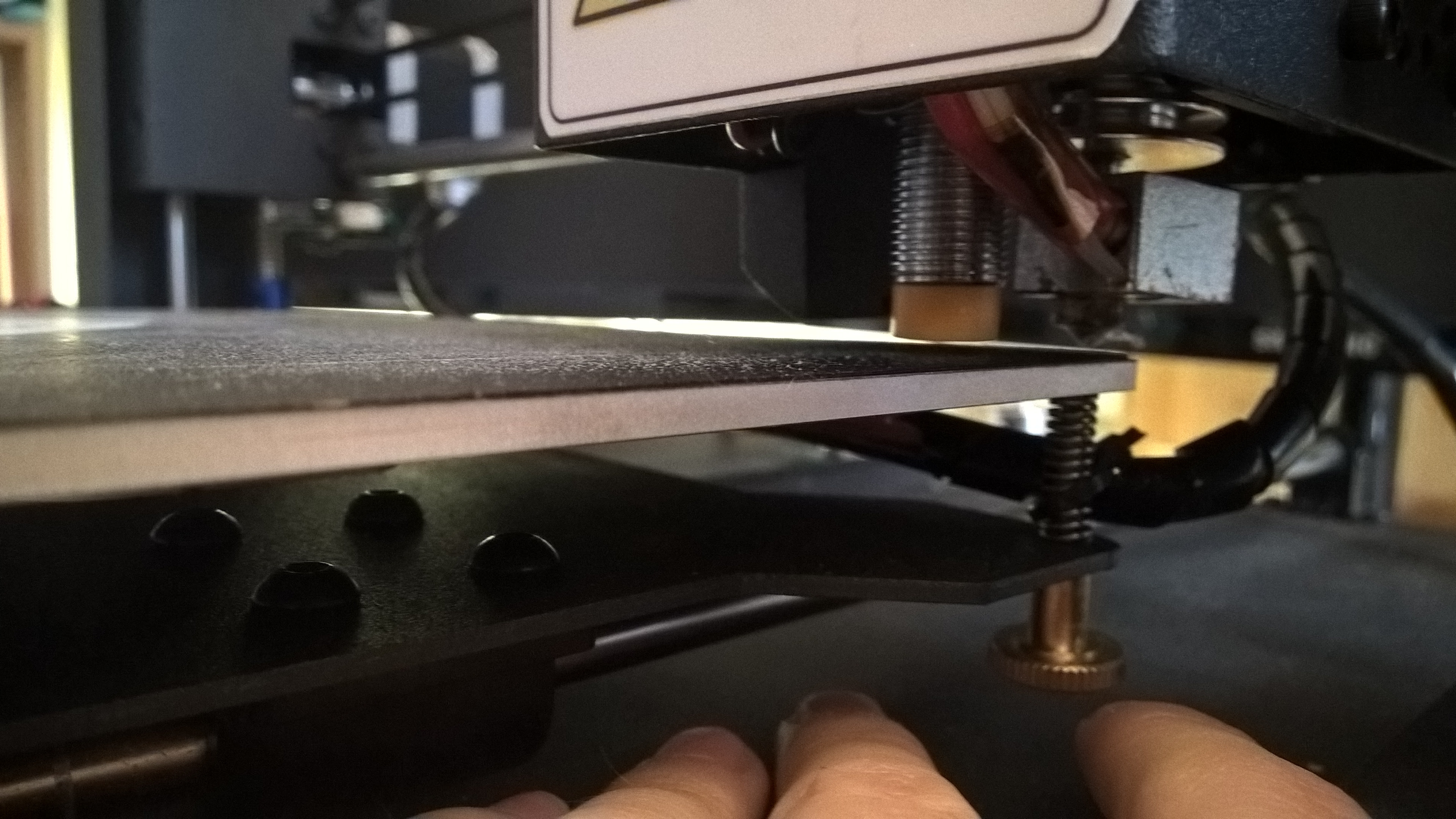

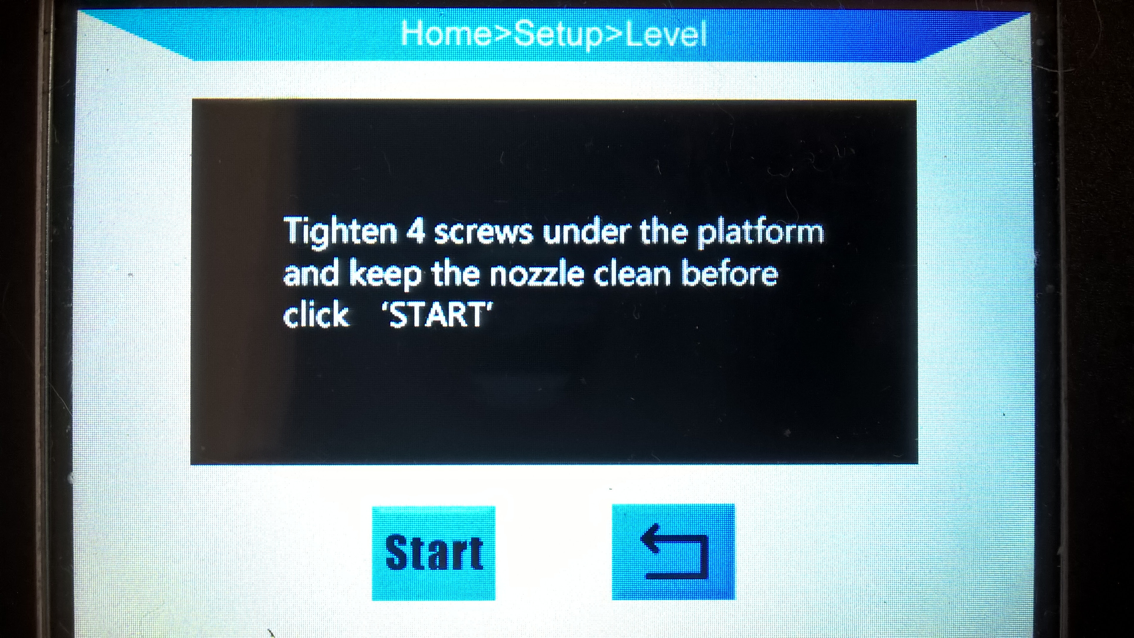

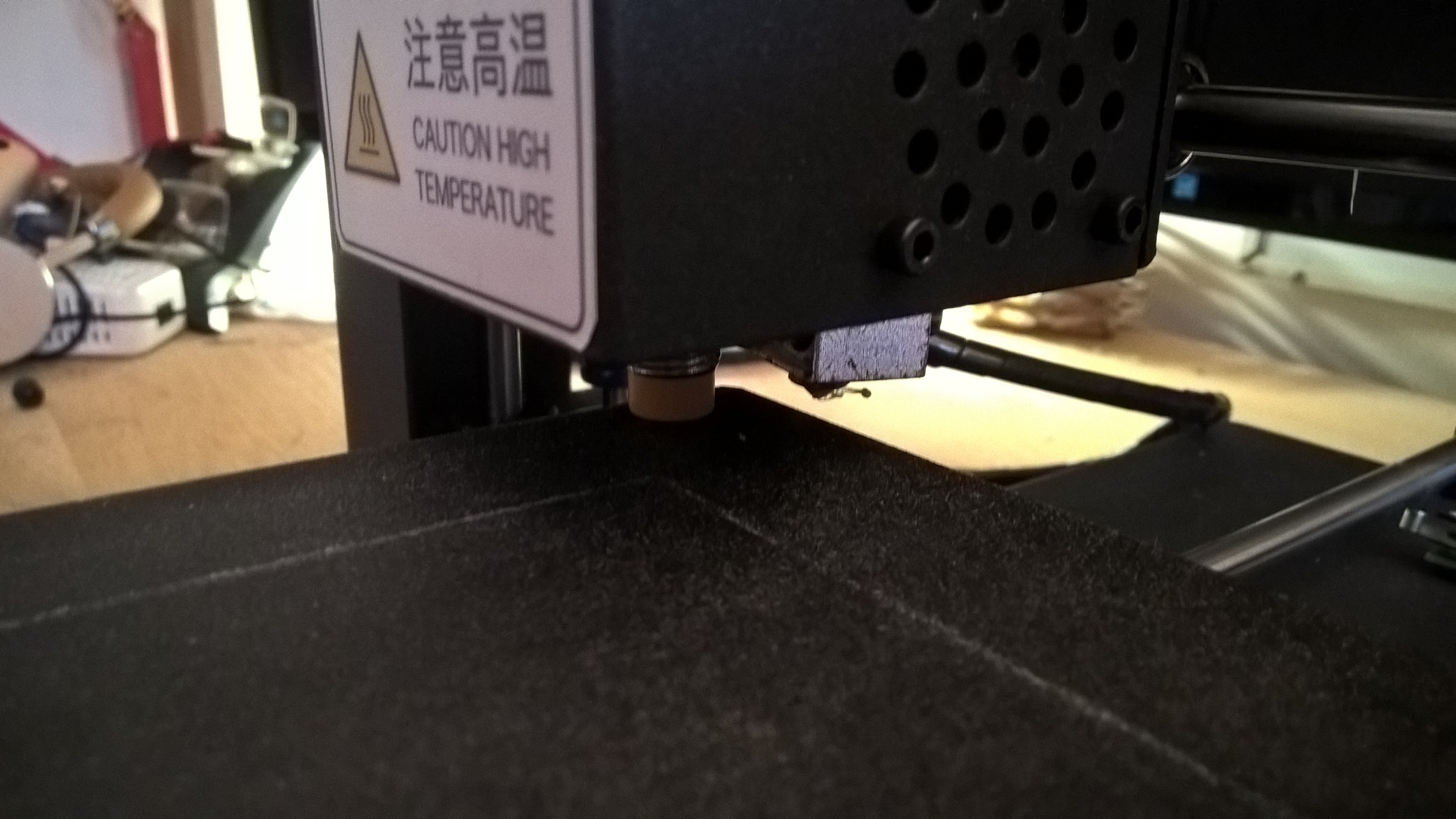

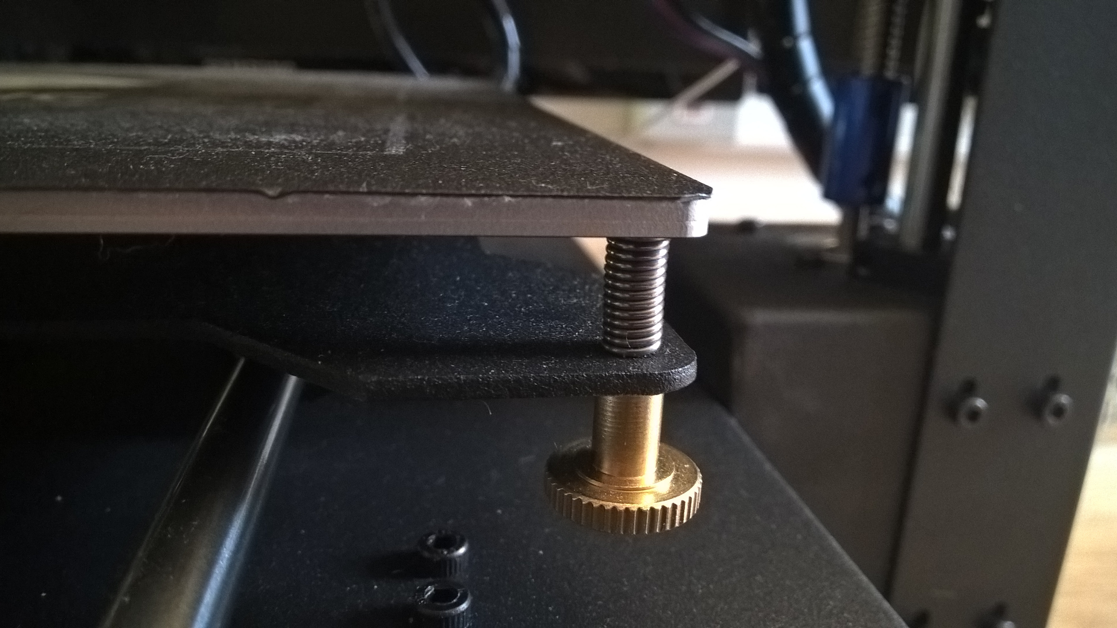

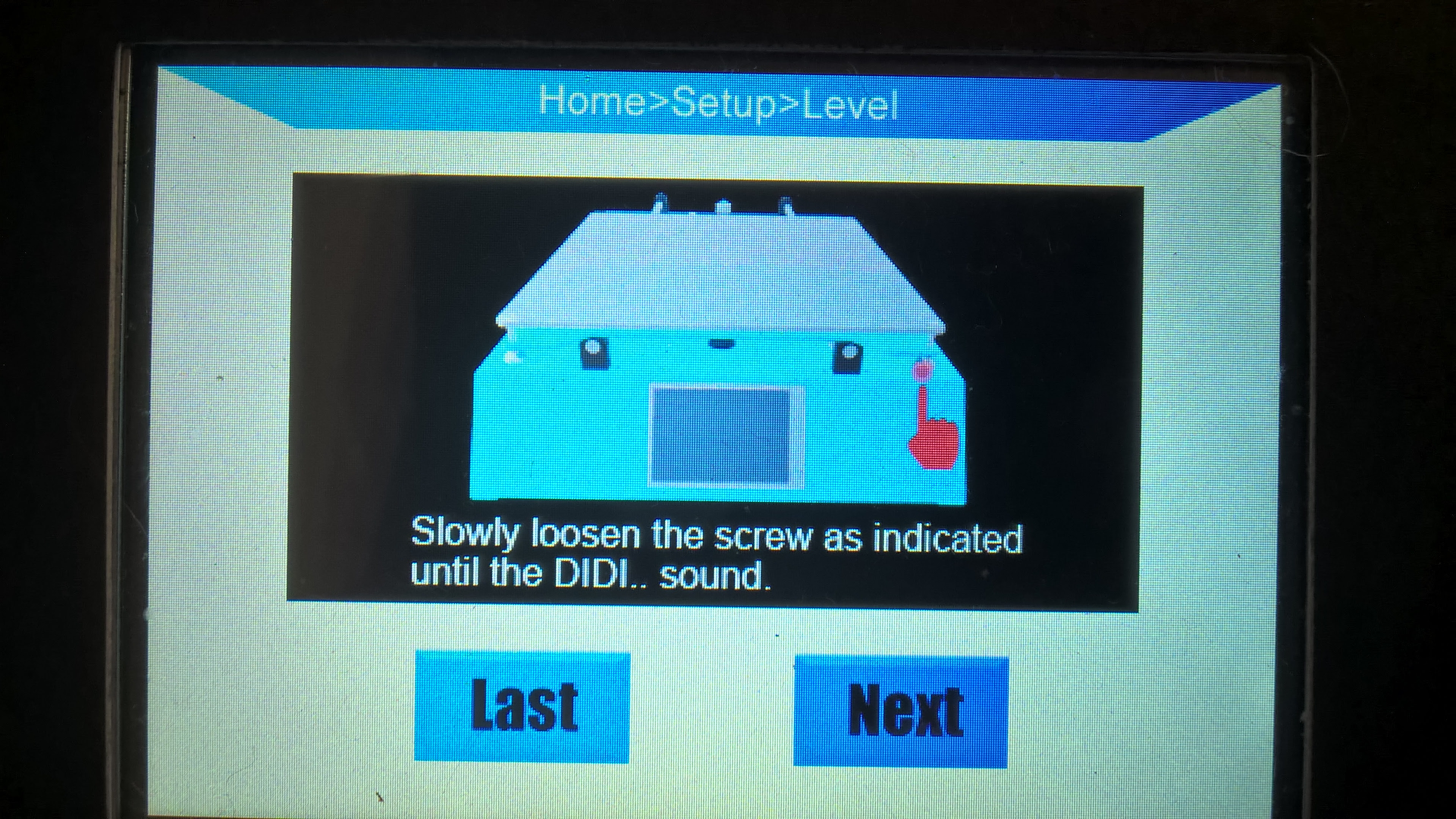

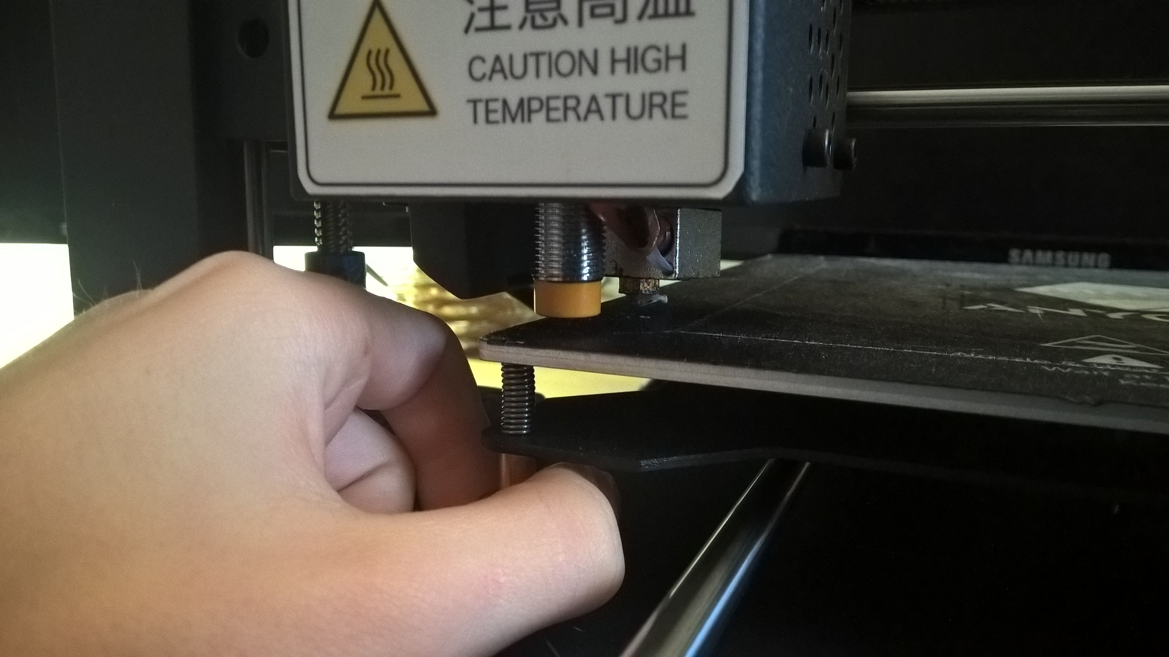

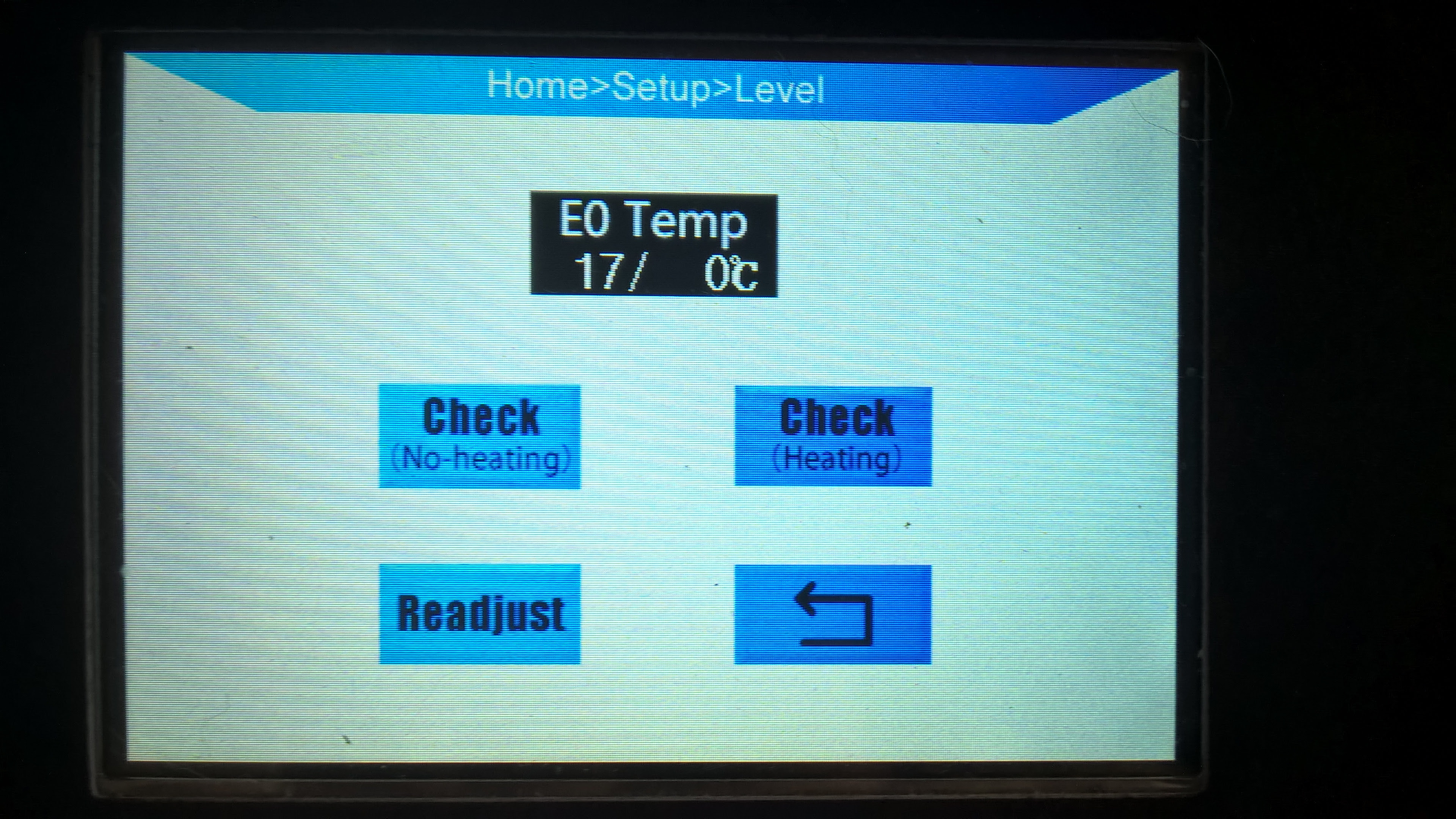

Le Leveling :
- Il suffit de serrer les 4 vis se trouvant en dessous du plateau et de remonter progressivement jusqu’à entendre DIDI et non pas DIIII,
- Pour ma part l'opération se déroule bien... je n'ai pas le même problème que irondarknes.
1483191108-wp-20161231-12-43-15-pro-li.j
1483191263-wp-20161231-12-42-54-pro-li.j
1483191290-wp-20161231-12-43-26-pro-li.j
1483191259-wp-20161231-12-43-40-pro-li.j
1483191356-wp-20161231-12-44-13-pro-li.j
1483191255-wp-20161231-12-44-48-pro-li.j
1483191236-wp-20161231-12-45-09-pro-li.j
1483191285-wp-20161231-12-45-30-pro-li.j
1483191285-wp-20161231-12-45-49-pro-li.j1483191295-wp-20161231-12-46-24-pro-li.j
1483191300-wp-20161231-12-46-32-pro-li.j
- Je vous conseil de refaire une calibration après la première pour être au top en appuyant sur Readjust

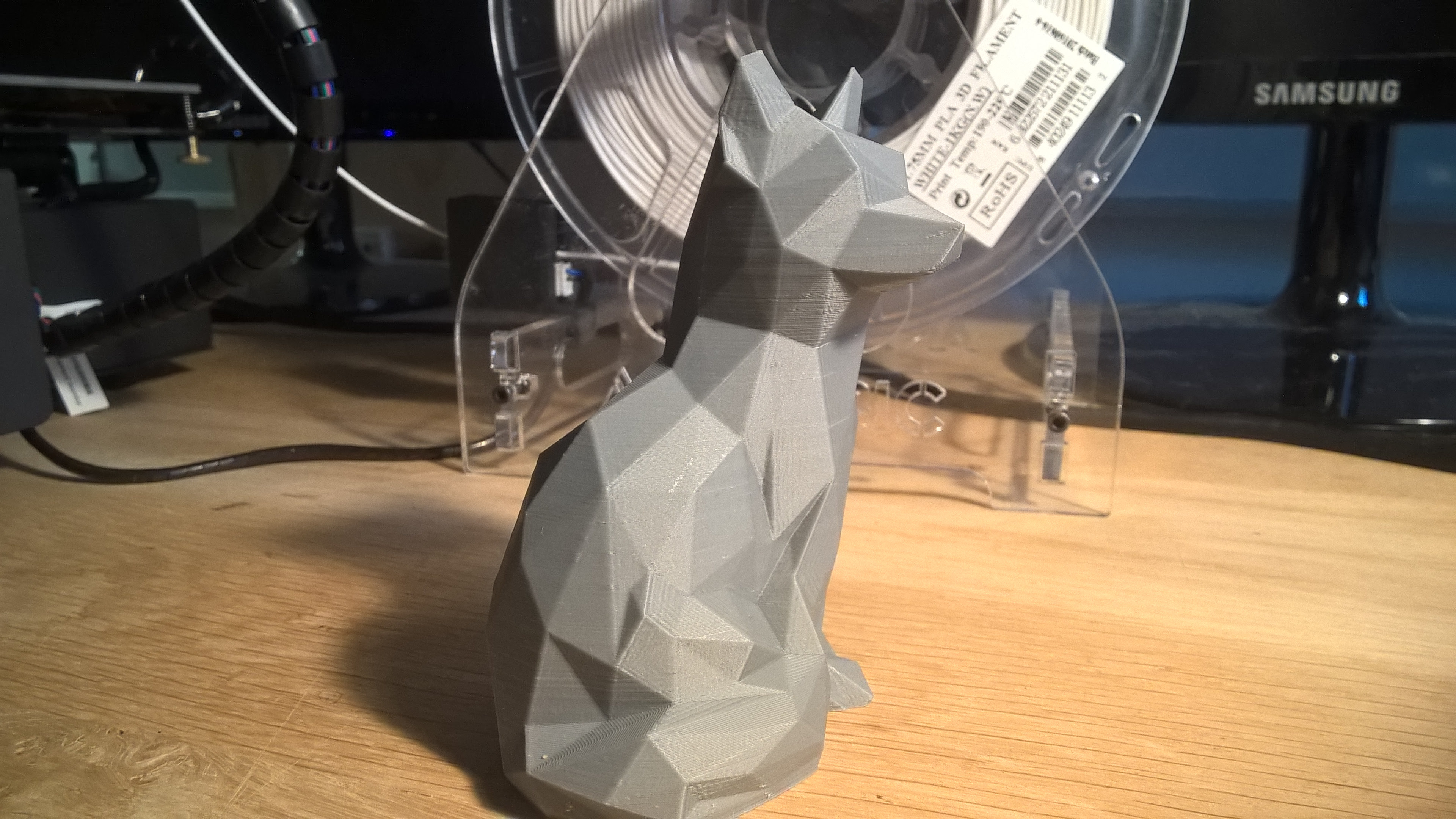

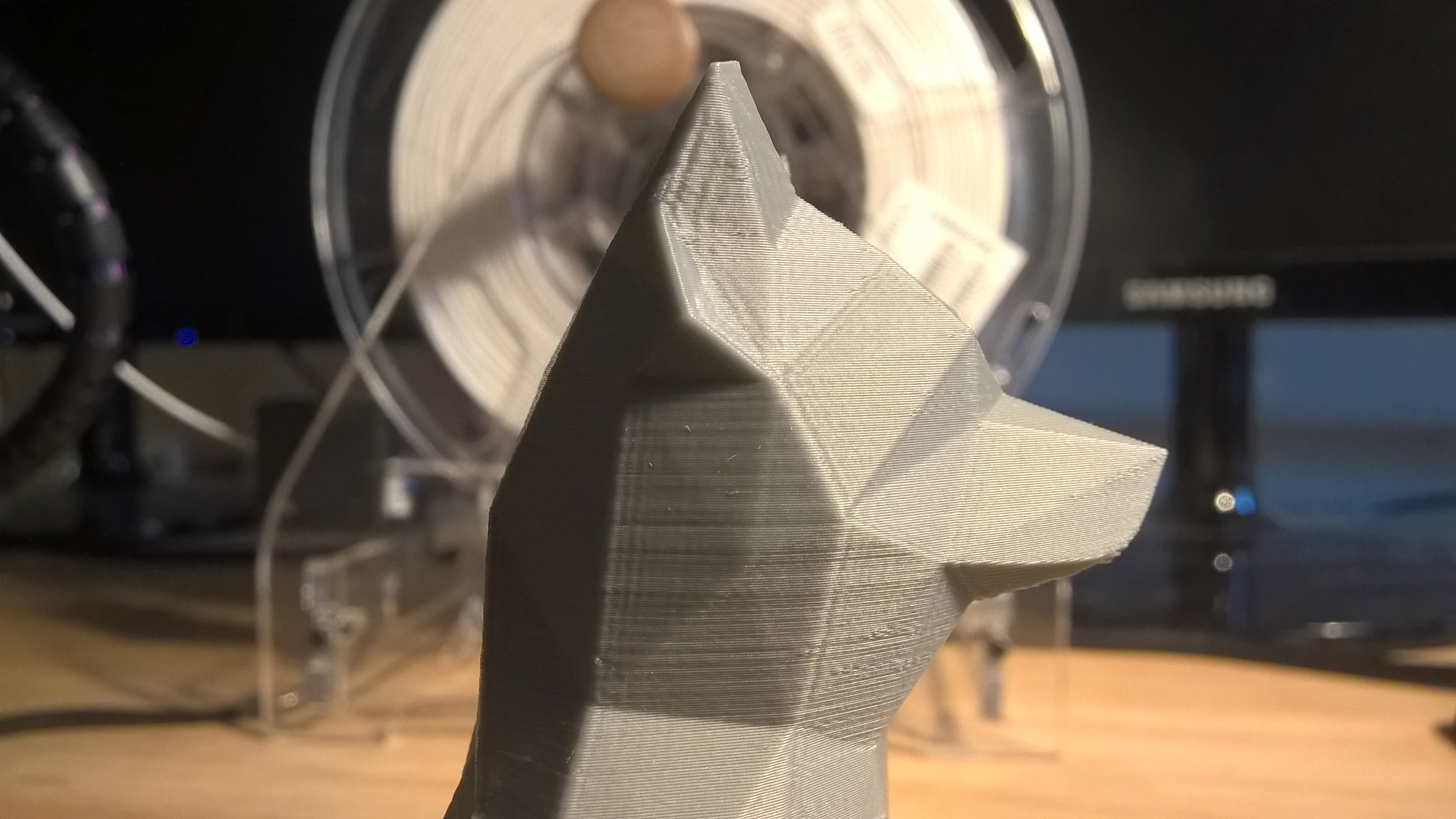

Le Resultat :

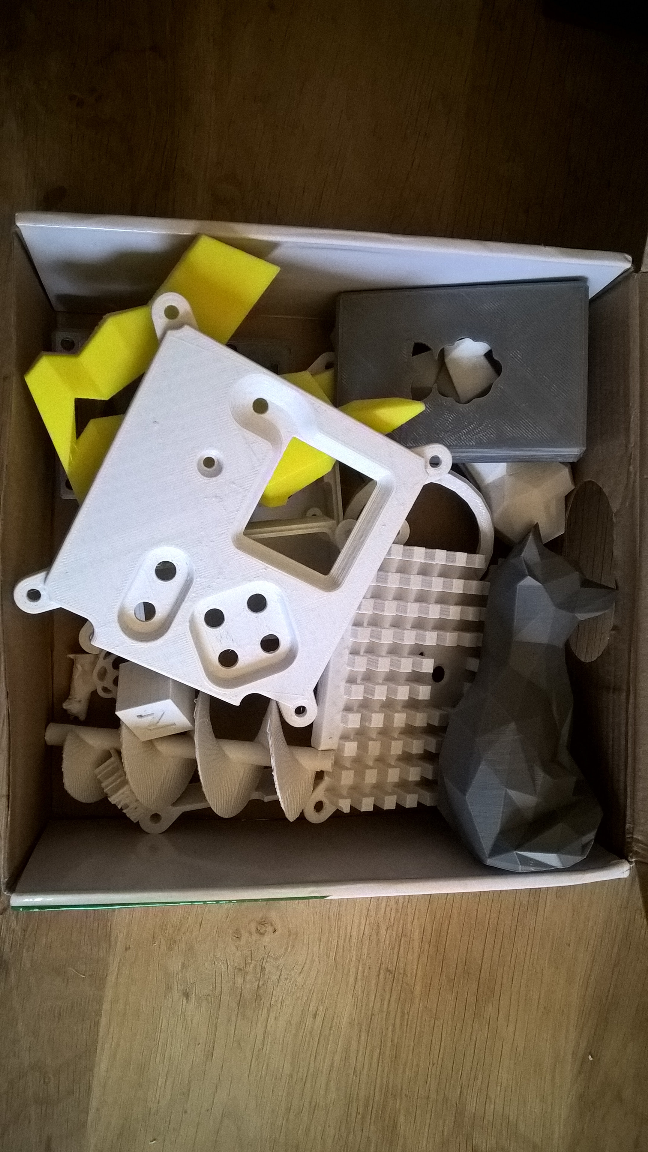

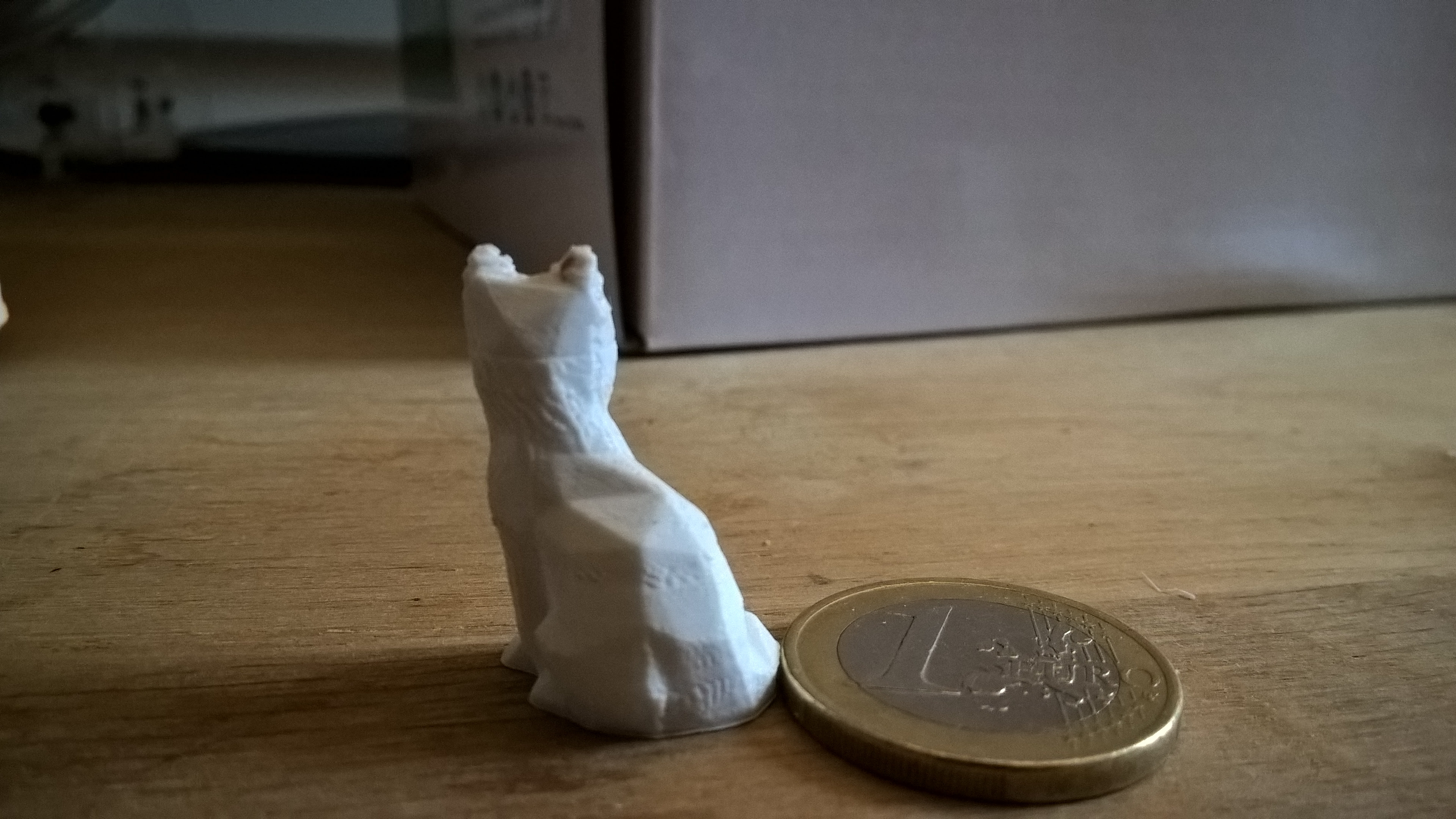

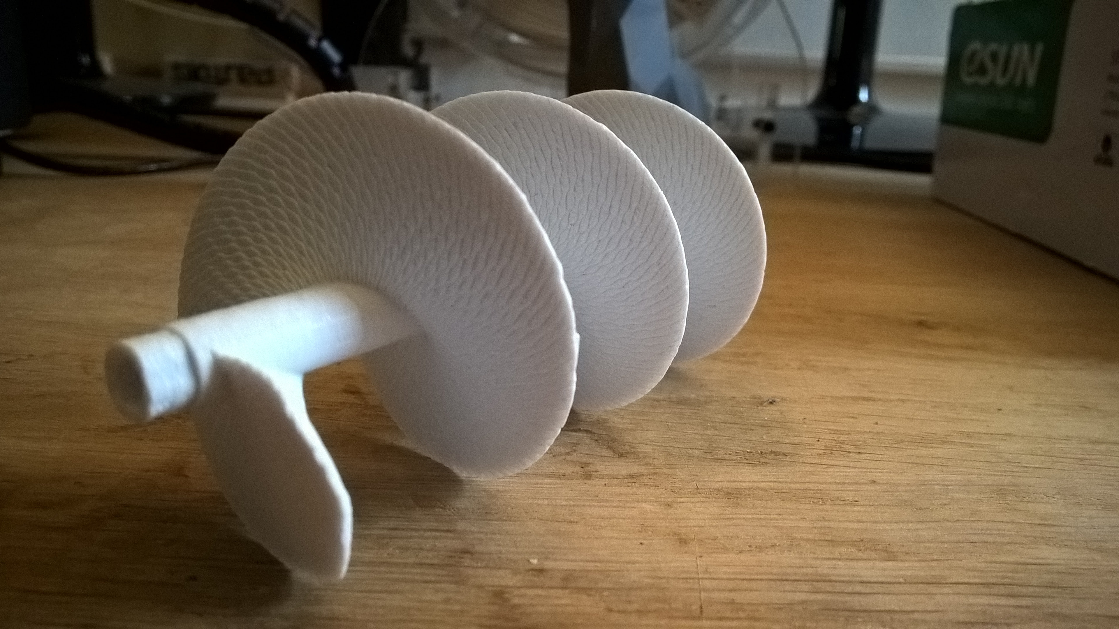

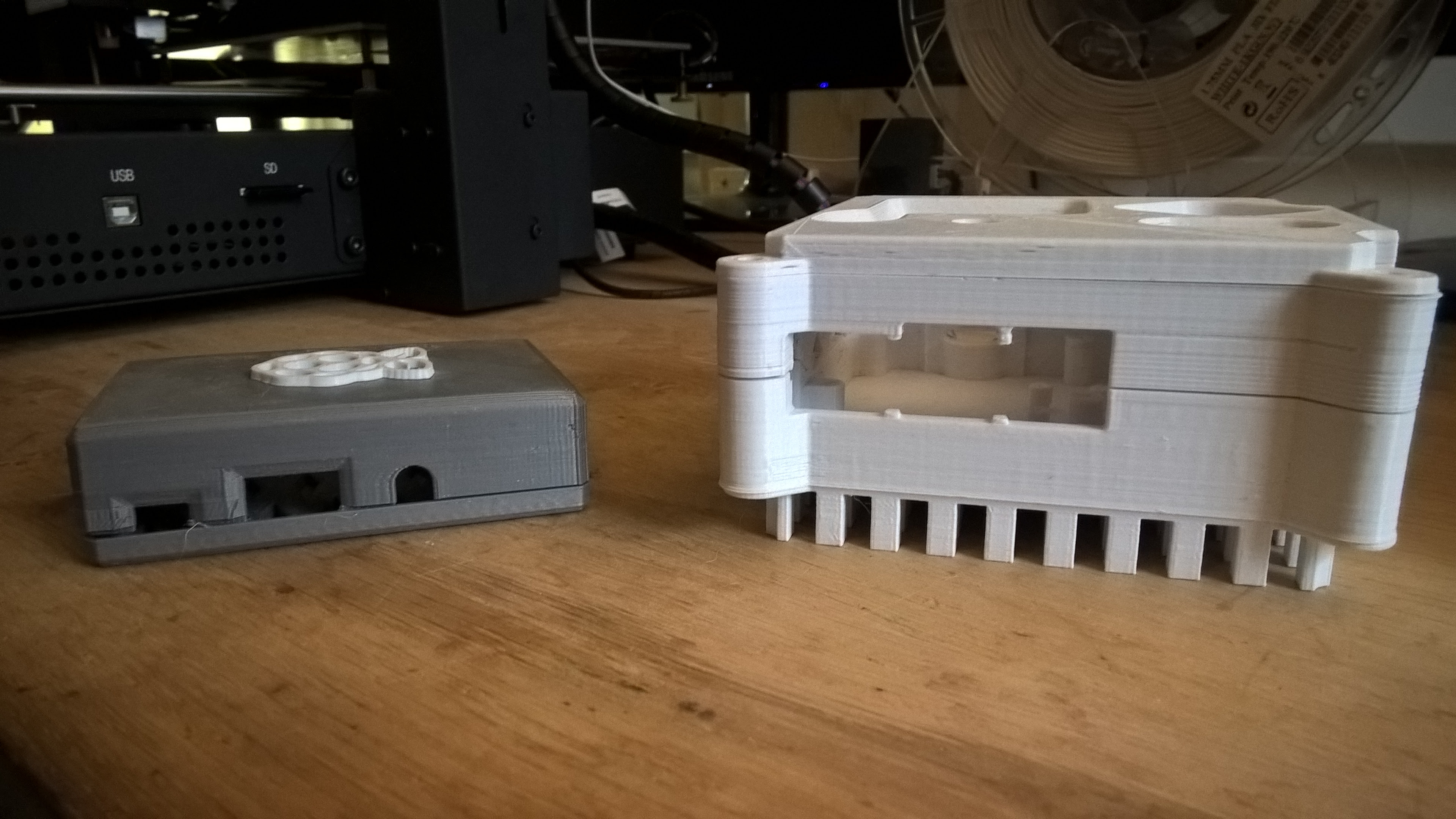

- J'ai eu le temps d’imprimer quelques merdouille entre temps... en blanc et jaune le PLA et en gris, l'ABS. La pluparts des prints sont fait en 0.3mm Z ne vous affolez pas.
 1483191750-wp-20161231-12-48-59-pro-li.j
- Celui ci est fait en 0.15, Il est magnifique
1483192081-wp-20161231-14-44-45-pro-li.j
1483192082-wp-20161231-14-45-15-pro-li.j
1483191750-wp-20161231-12-50-02-pro-li.j
1483191749-wp-20161231-12-50-44-pro-li.j
1483191750-wp-20161231-12-51-57-pro-li.j
1483191758-wp-20161231-12-54-18-pro-li.j
1483191761-wp-20161231-12-54-25-pro-li.j
- Du 0.05, imprimer surement trop rapidement
1483191761-wp-20161231-12-57-41-pro-li.j

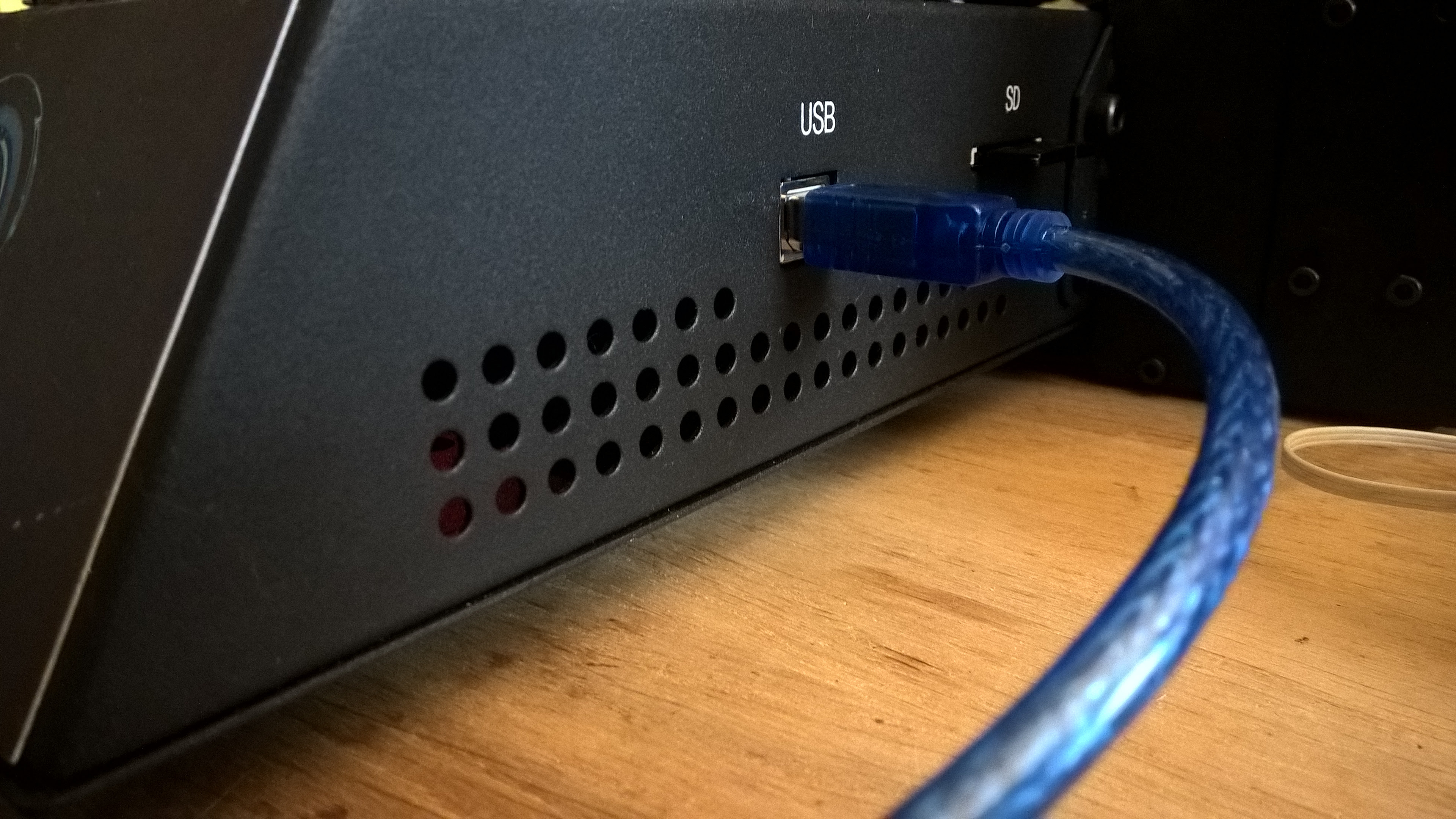

- La machine possède un slot carte sd ainsi qu'un port usb,
1483192396-wp-20161231-13-15-08-pro-li.j

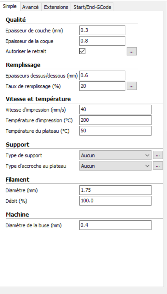

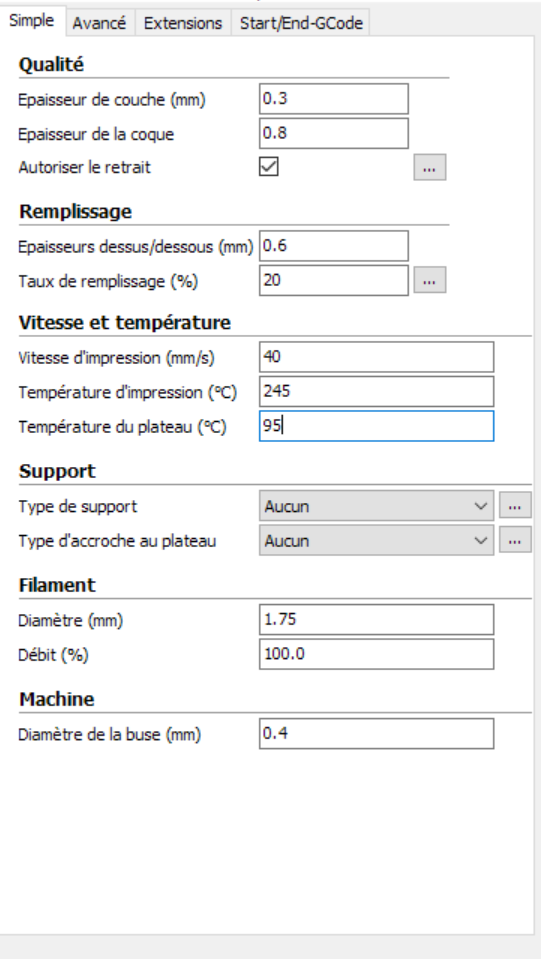

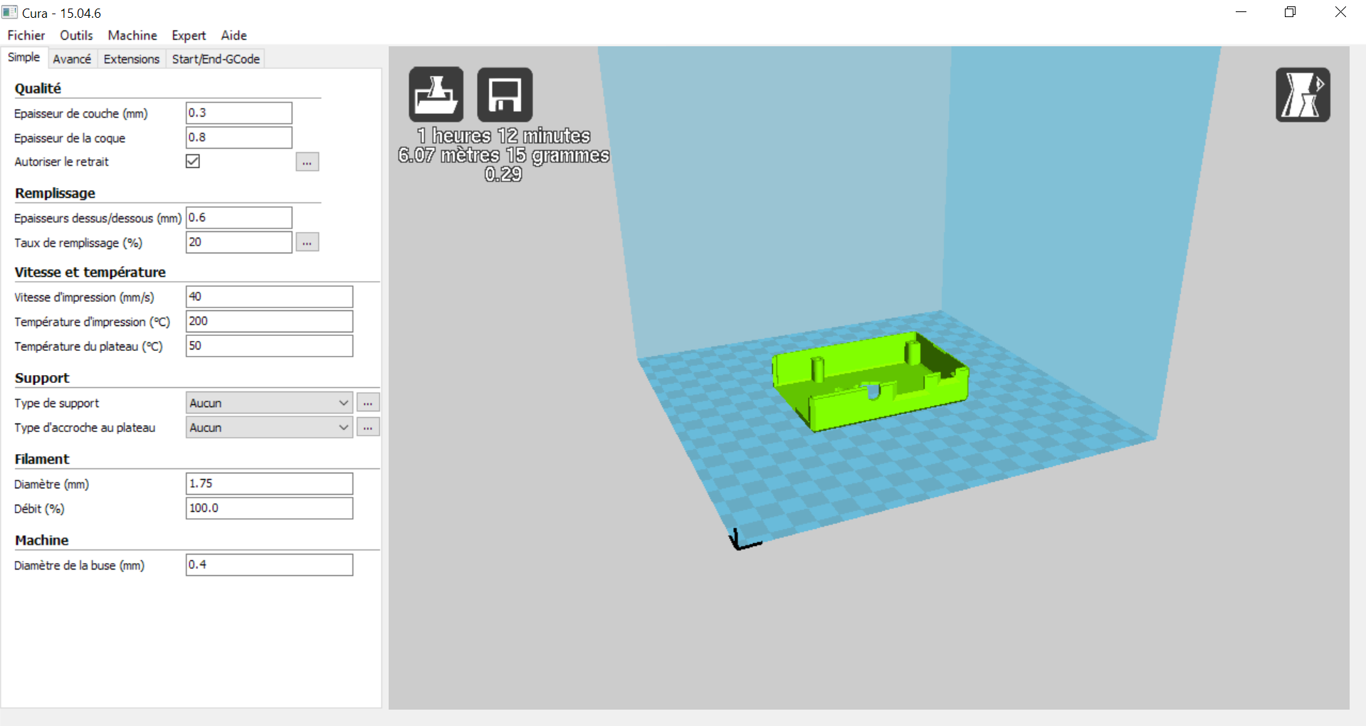

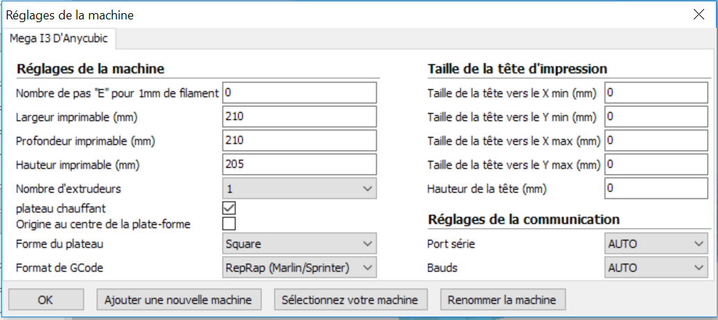

Avec CURA :
-  Pour la configurer avec cura rien de plus simple, on ajoute une imprimante... mets les paramètre voulus...
Pour l'ABS et pour le PLA
-  On enregistre dans la carte sd, imprime... et le tour est jouer :)

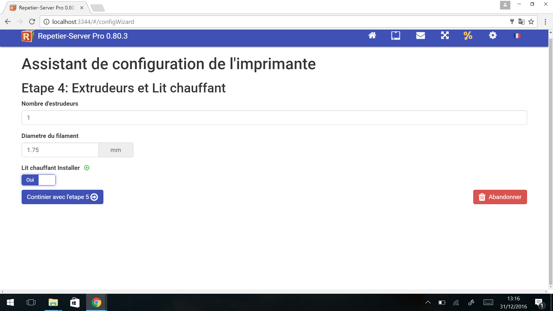

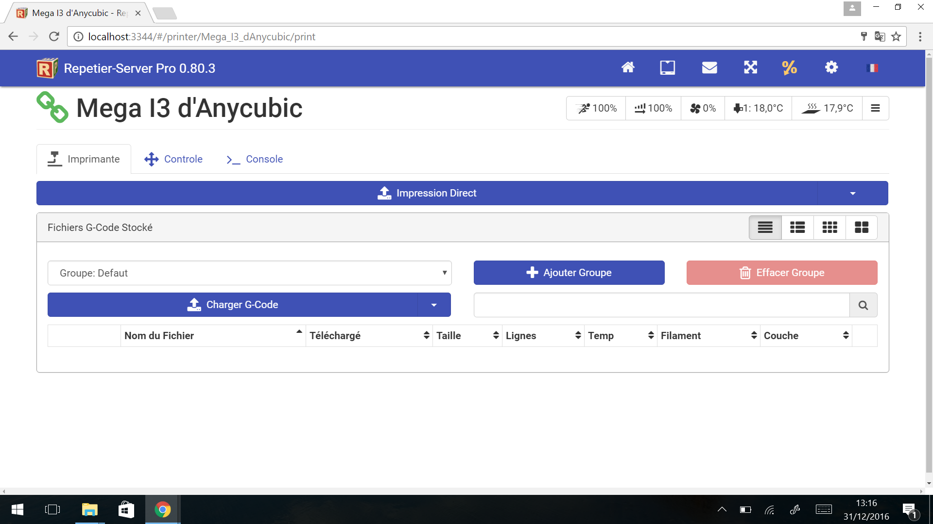

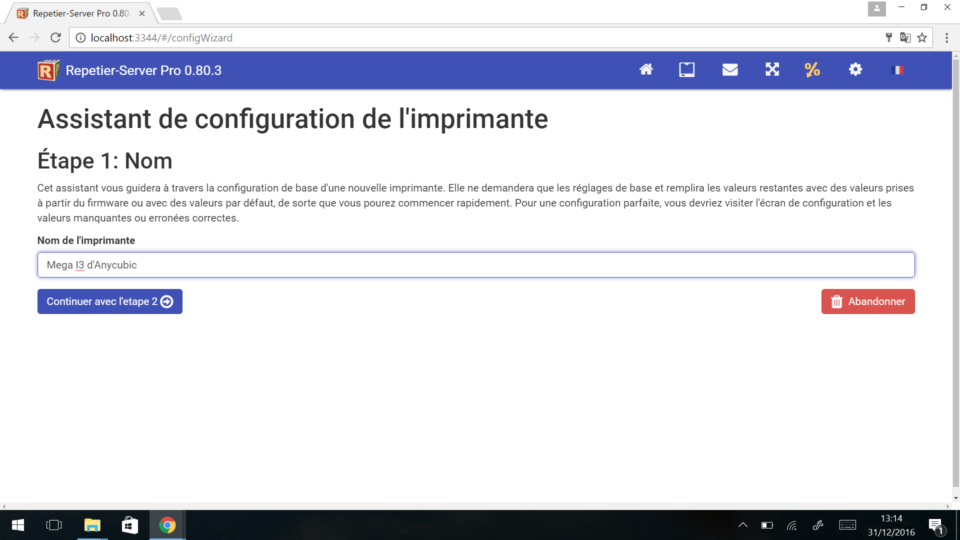

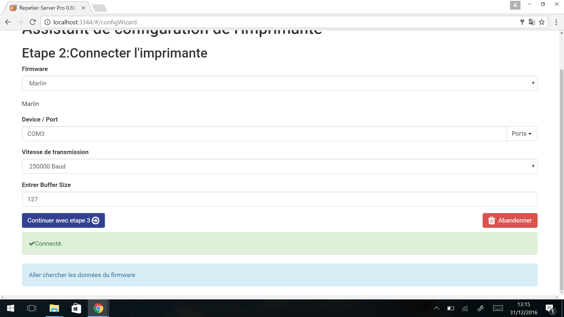

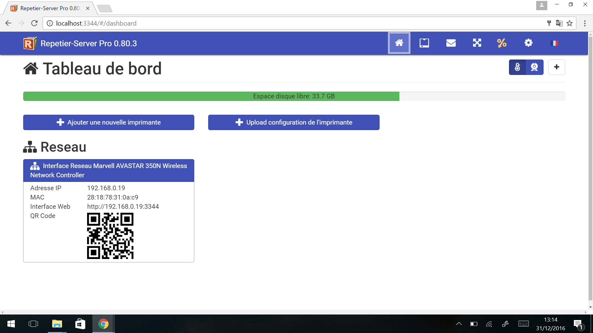

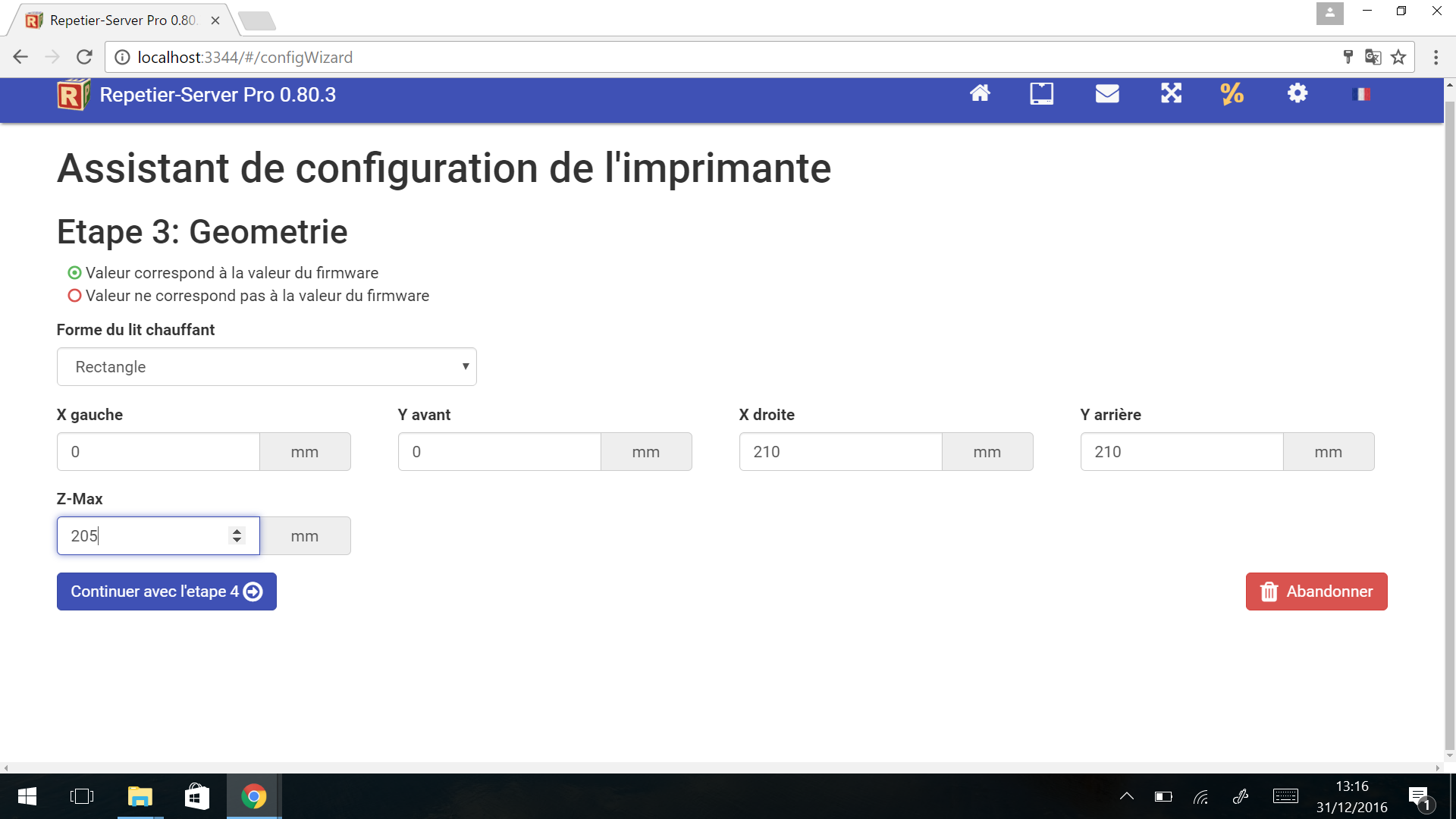

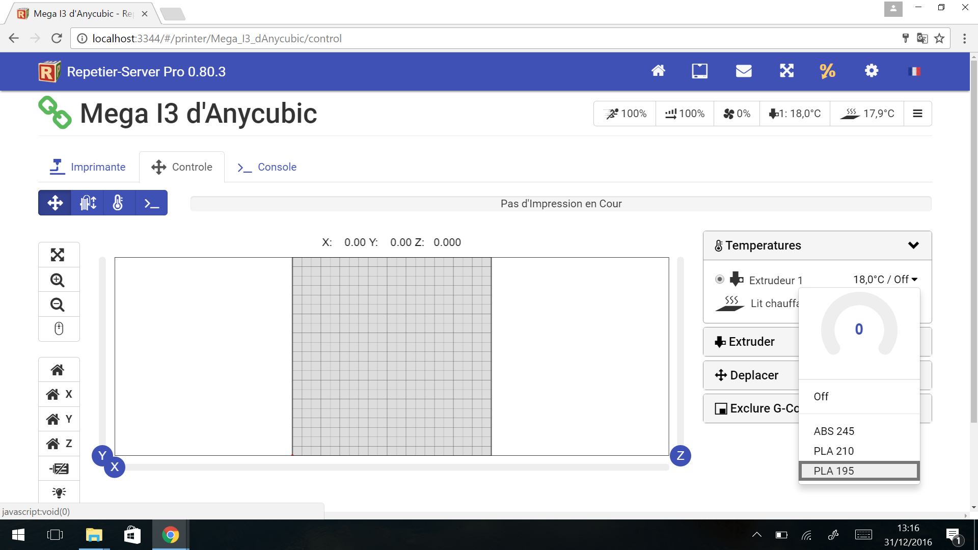

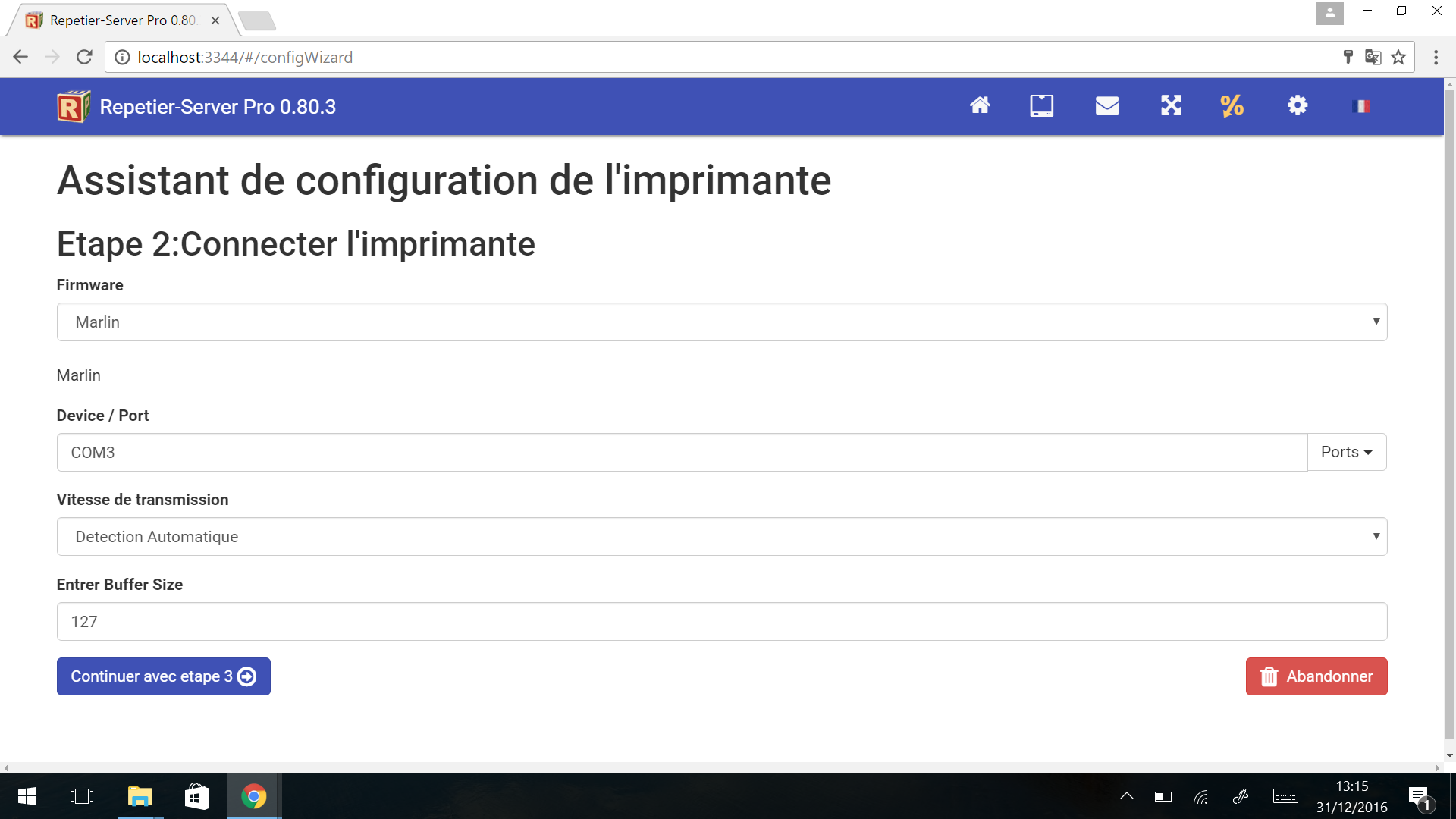

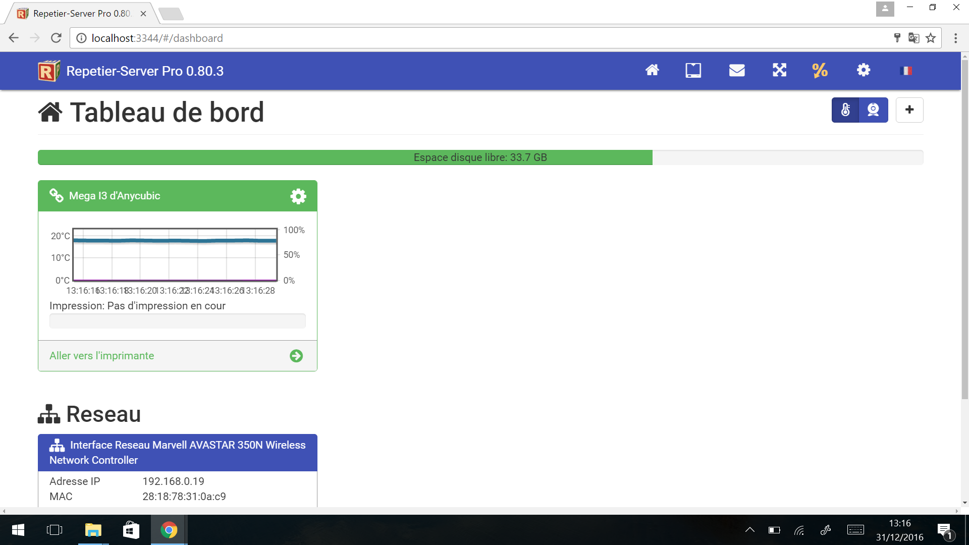

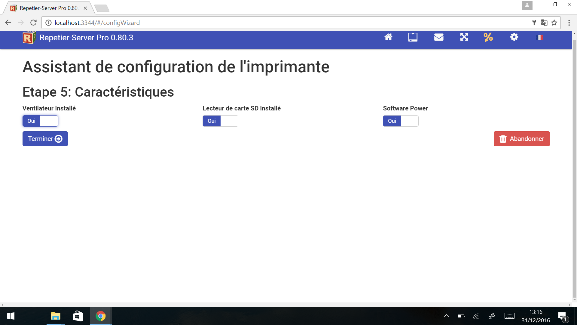

Avec Repetier Server :
-  Vous n'avez pas envie de brancher / débrancher votre carte sd 400x par jour... le cable usb fourni fera votre plaisir... Vous pourrez controller votre imprimante directement depuis un interface internet :
- Vous avez juste a installer repetier server, brancher l'imprimante et paramétré tout ça quelque secondes.
1483195316-capture-d-ecran-24.png1483195316-capture-d-ecran-25.png1483195316-capture-d-ecran-26.png1483195316-capture-d-ecran-27.png1483195316-capture-d-ecran-28.png1483195317-capture-d-ecran-29.png1483195318-capture-d-ecran-30.png
- Et voila le tour est jouer... vous pouvez maintenant :
