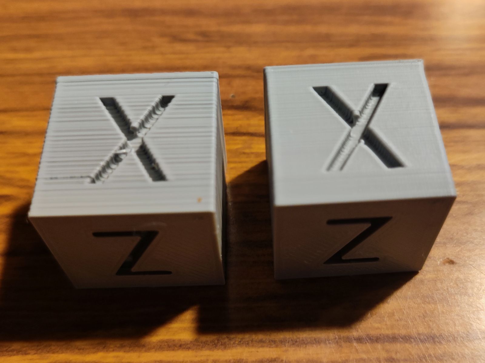

Bonsoir,
J'ai un problème de qualité d'impression avec une Ender 5+ (voir le cube de gauche). Pour comparer, j'ai imprimé le cube avec mon Ender 3, mêmes réglages et même filament (photo de droite).
Ce problème est récent, mais je n'ai fait aucune modif depuis les dernières impressions qui n'avaient pas ce problème.
L'imprimante est d'origine sauf le PTFE remplacé par un capricorn bien avant d'avoir ce souci. Le filament est du PLA 3D870 SAKATA que j'utilise depuis des années sans problème.
Ce que j'ai fait :
- j'ai remplacé la buse par une neuve, ça ne change rien.
- J'ai mesuré l'extrusion, pour 100 mm demandé, seuls 90 mm sont extrudés, n'ayant pas trouvé comment modifier le réglage dans le menu de l'imprimante (comme on peut le faire avec l'Ender 3), j'ai réimprimé un cube avec un débit de 110 % dans CURA, ça ne change toujours rien.
Une idée de l'origine du problème ?
Il y a 3 heures, jcl44 a dit :
les 4 coté ont le même problème ?
Il y a 14 heures, jcl44 a dit :
Le test des 100 mm fonctionnait avant?
Voilà ce que j'ai trouvé pour la ender 5+
Réglez les E-steps sur l'écran LCD de votre imprimante :
  • Allez dans Contrôle > Mouvement > Pas d'extrusion/mm (ou E-steps/mm)
A tester car je n'ai pas cette imprimante.
Sur le net, on donne une valeur par défaut à 93 steps/mm.
Pour rappel, mis a part la mesure du test des 100mm pour l'affinage de cette valeur, celle-ci valeur s'obtient par calcul est ne devrait pas différer pour un même modèle d'extrudeur.
Citation
The amount of filament per revolution is π * diameter, so if the diameter is 11mm you will push 34.557mm per revolution of the Extruder motor. With a typical 16 micro-steps x 200 steps you get 3200 ÷ (pi * 11) == 92.59924 steps per mm.
Si la nouvelle valeur diffère trop des valeurs de référence, il y a peut être un problème au niveau de l'extrudeur.
Modifié (le) par fvuichard
A mon sens, mais je peux me tromper, au vu des images, le "défaut" ne provient pas de l'extrudeur, car il serait constant, hors sur l'image il est presque aléatoire, ne ressemblant pas à un défaut d'extrusion, ces débordements, me ferais plus pencher sur un petit trouble mécanique d'usure, de perte de tension de courroie peut être, d'une tremblotte du mouton 😁 due à des jerk puissants, un léger desserrement de vis quelques part dans les parties mouvantes, les roues guides, etc.... Difficile à dire sans avoir vu la bestiole de près.
