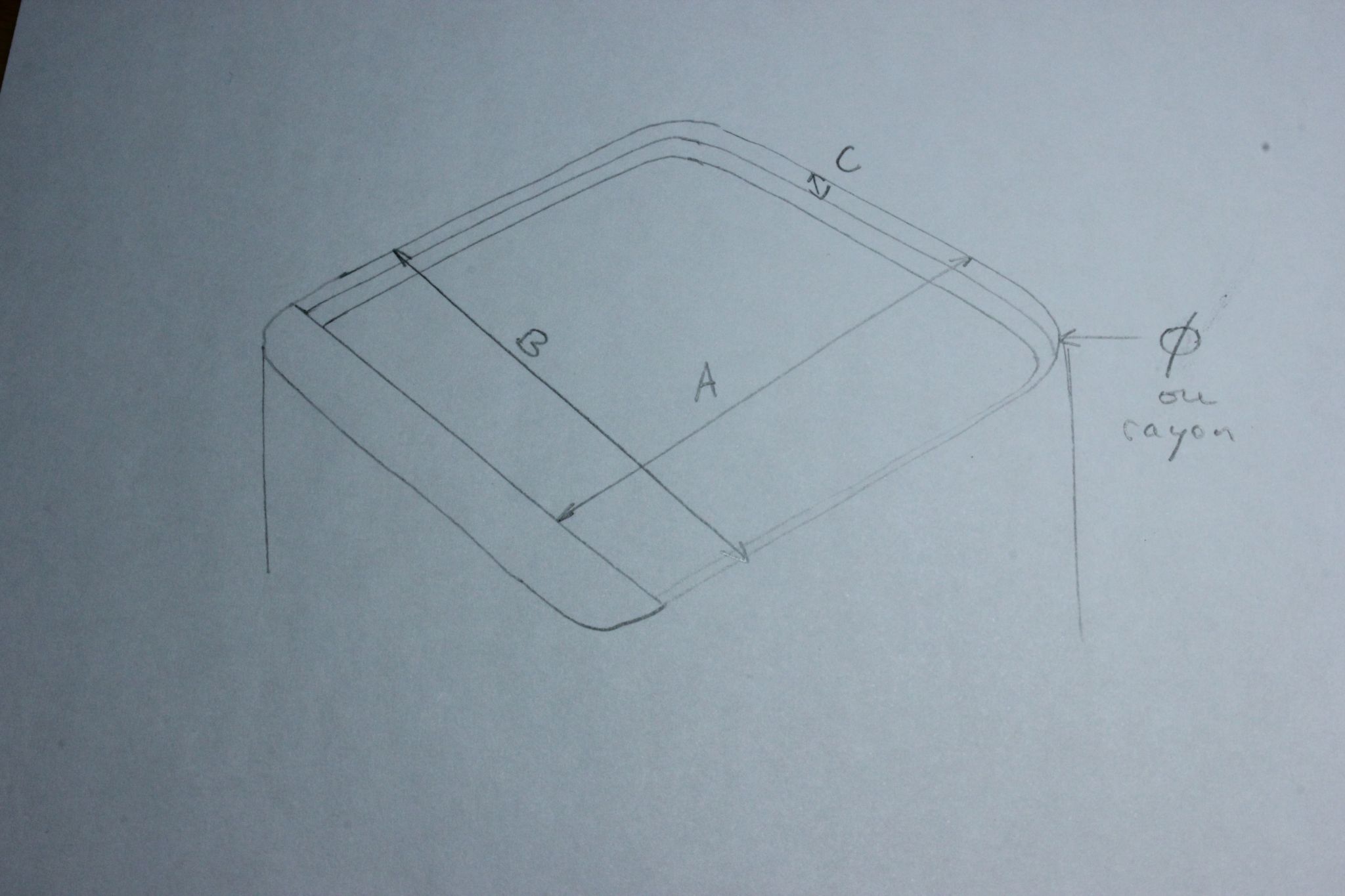

En fait, je pense que je peux assez facilement modifier la base du réhausseur à partir des dimensions internes de la partie haute du P2S. C'est à dire, là où la vitre se place.
Il faut juste que les mesures soient précises et justes.
Je pense que c'est jouable, qu'en penses tu ?

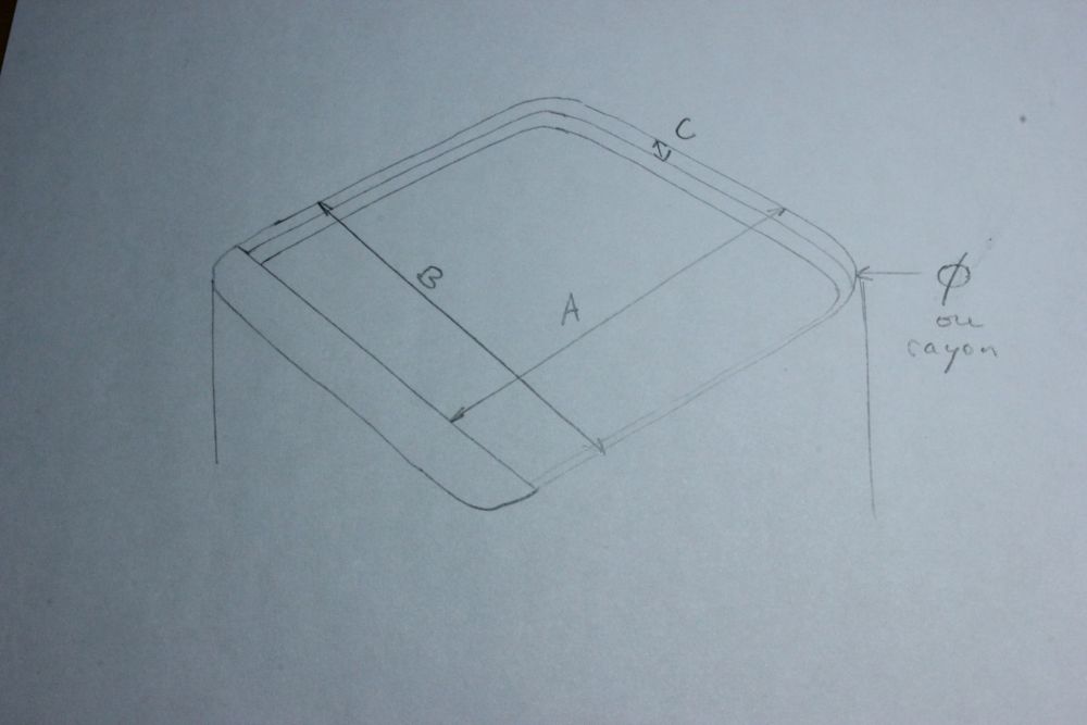

@Premium Merci pour ton aide. J'ai fait un pti plan vite fait.
Voilà les dimension qu'il me faut :
La largeur intérieure et extérieure B
La profondeur intérieure et extérieure A
La hauteur C
Le diamètre ou le rayon
Merci !
Modifié (le) par Serge62
A: 356
B: 384
R20 (pris au réglet)
C : 3
en fait , ce sont les dimensions de la vitre
Modifié (le) par papajds
il y a 3 minutes, pleinair37 a dit :
La dimension c ça ne serait pas plutôt la hauteur (de la vitre ?) ?
C'est plutôt la largeur du rebord non ?
Je ne peux pas la donner je ne suis pas chez moi 😉
à l’instant, pascal_lb a dit :
la hauteur C , je pense que c'est la hauteur de l'encastrement de la vitre .
Ou la hauteur du rebord...? En tout cas je ne pense pas que ce soit le rayon...
Moi je peux pas la donner, pas reçu la mienne encore... 😬
il y a 7 minutes, pleinair37 a dit :
c'est la même chose; la vitre est à fleur du rebord
Il y a 3 heures, pascal_lb a dit :
pour la vitre elle fait 385 mm de largeur, 358 mm de profondeur et 3 mm d'épaisseur
il y a 18 minutes, pascal_lb a dit :
Tu m'as mis le doute, j'ai remesuré , et elle fait bien 384 de large; 356 de profondeur , et 2.9 en épaisseur
Le 19/11/2025 at 17:24, papajds a dit :
Je confirme ces côtes pour la vitre.
Chaque rebord mesure 2mm de large, on a donc une côte hors tout de :
384 + 4 + 1mm de jeu soit 389 mm
356 + 2  + 2mm de jeu soit 360 mm
Si je doit encastrer une pièce dans ce logement, je vais donc avoir une base de 384x356 et un rebord sur 4 cotés 3,4mm plus haut pour passer 389x360 afin d'être aligné sur les 3 parois de l'imprimante et éviter d'avoir une fente visible à l'avant.
