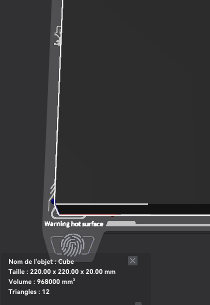

mathis2555 Posté(e) Novembre 23, 2025 Posté(e) Novembre 23, 2025 Bonjour à tous, Je souhaite imprimer une pièce de 220x220 sur mon ender 3V2 qui a une surface d'impression de 220x220 et un plateau de 235x235. Seulement, lorsque j'importe ma pièce dans Cura, celle-ci est "trop grande pour le plateau". Ce que j'ai déja fait : - mettre le type d'adhérence du plateau sur "Aucun" - modifier la taille du plateau dans "Gérer les imprimantes" (250x250) Concernant l'axe X, la modification a fonctionnée mais concernant l'axe Y 2 bandes grises empêche la pièce de passée (voir photo). Merci à l'anvance de vos réponses.

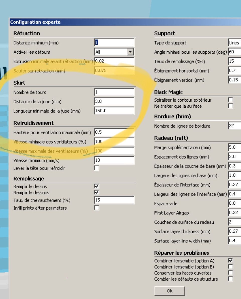

Premium Posté(e) Novembre 23, 2025 Posté(e) Novembre 23, 2025 Il y a 2 heures, hyoti a dit : Ben oui, tu vois bien sur ta photo que Skirt et jupe c'est la même chose. C'est quelle version de Cura ? linux ? la mise en forme est différente, mais c'est la même chose !! Il y a 2 heures, hyoti a dit : Ben oui, tu vois bien sur ta photo que Skirt et jupe c'est la même chose. C'est quelle version de Cura ? linux ? la mise en forme est différente, mais c'est la même chose !! Non, pas du tout, regardez à droite il y a Brim (bordure) et Raft qui sont les deux façons d'attacher une pièce au plateau. Ce skirt sous Cura est la purge qui se fait à une certaine distance de la pièce et qui occupe de la place sur le plateau en le réduisant d'autant. Personne ne parle de cette version car elle est historique, rapide et performante et que bien souvent on l'a connaît parfaitement. Je parle de la version 15xxxx, juste avant la version 2 qui est moins performante et bien plus complexe à paramétrer. Perso je l'utilise tous les jours depuis plus de 13 ans 1

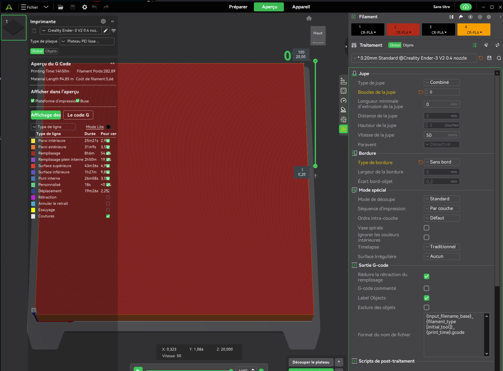

hyoti Posté(e) Novembre 23, 2025 Posté(e) Novembre 23, 2025 @mathis2555 Avec Crealityprint 6.3, Ender3 V2 sans modifier la taille du plateau, 220mm x 220mm passe, attention pas 221mm en mettant la jupe à zéro.

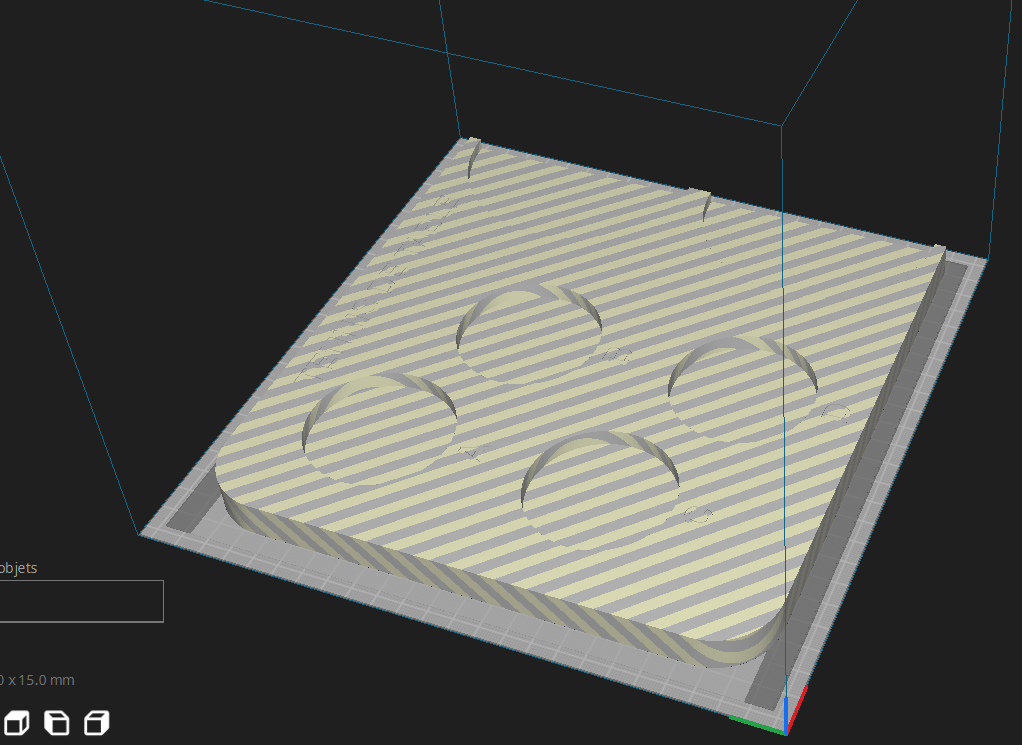

mathis2555 Posté(e) Décembre 6, 2025 Auteur Posté(e) Décembre 6, 2025 Je reviens un peu tard sur mon sujet... Je vous laissais débattre sur la jupe. Tout d'abord le sceen joint : j'ai du mettre un plateau de 221x221 mm sous cura pour pouvoir mettre ce carré qui est de taille maximale sur Y. La ligne rouge est la ligne de purge que réalise mon imprimante. Ce qui me parait bizarre c'est que ma ligne de purge est réalisée le long de l'axe Y. Et pourtant je peux bien mettre une piece de 220mm sur l'axe X, ce qui empecherait totalement l'impression de la ligne de purge normalement. j'ai également regarder dans c:\Users\..\AppData\Roaming\cura\5.1\definition_changes.inst.cfg mais j'ai environ 15 fichier et je ne sais pas lequel prendre mais dans tous les fichier j'ai le code écrit sur le 2eme sreen. Merci pour vos pistes. SOLUTION TROUVEE!!!! Dans les paramètres de l'imprimante, des zones sont interdites pour les clips qui maintiennent le plateau. Il suffit de suprimer ces zones interdites dans les fichier du logiciel. Je vous joins la vidéo très simple de @FilamentFriday Merci à tous. On aura apprit des choses sur les brim. 1
