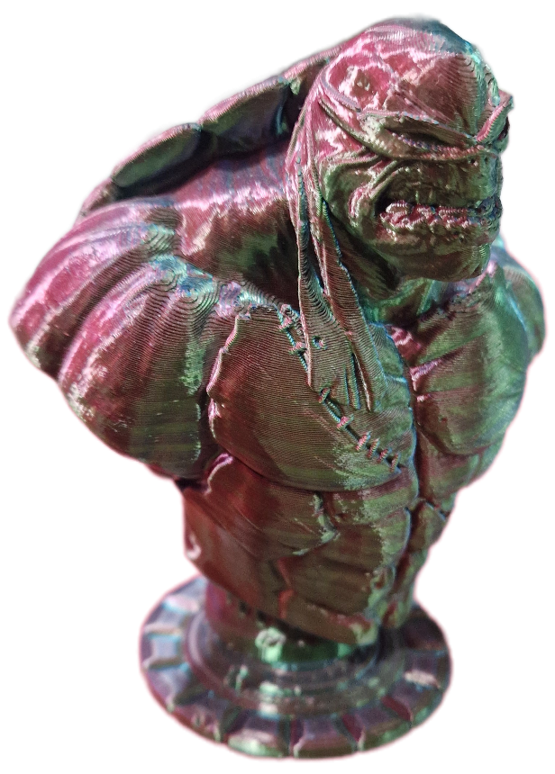

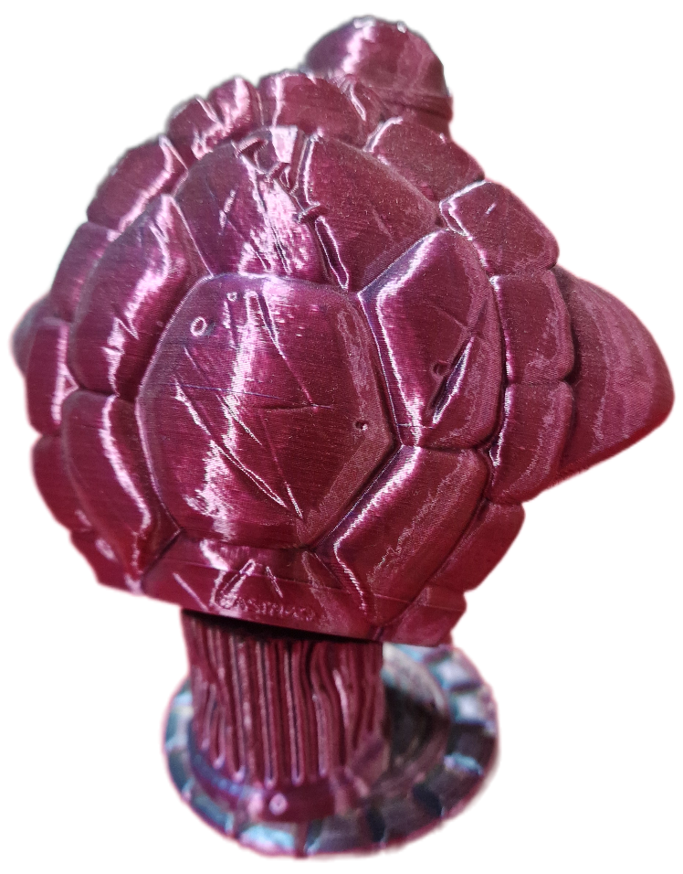

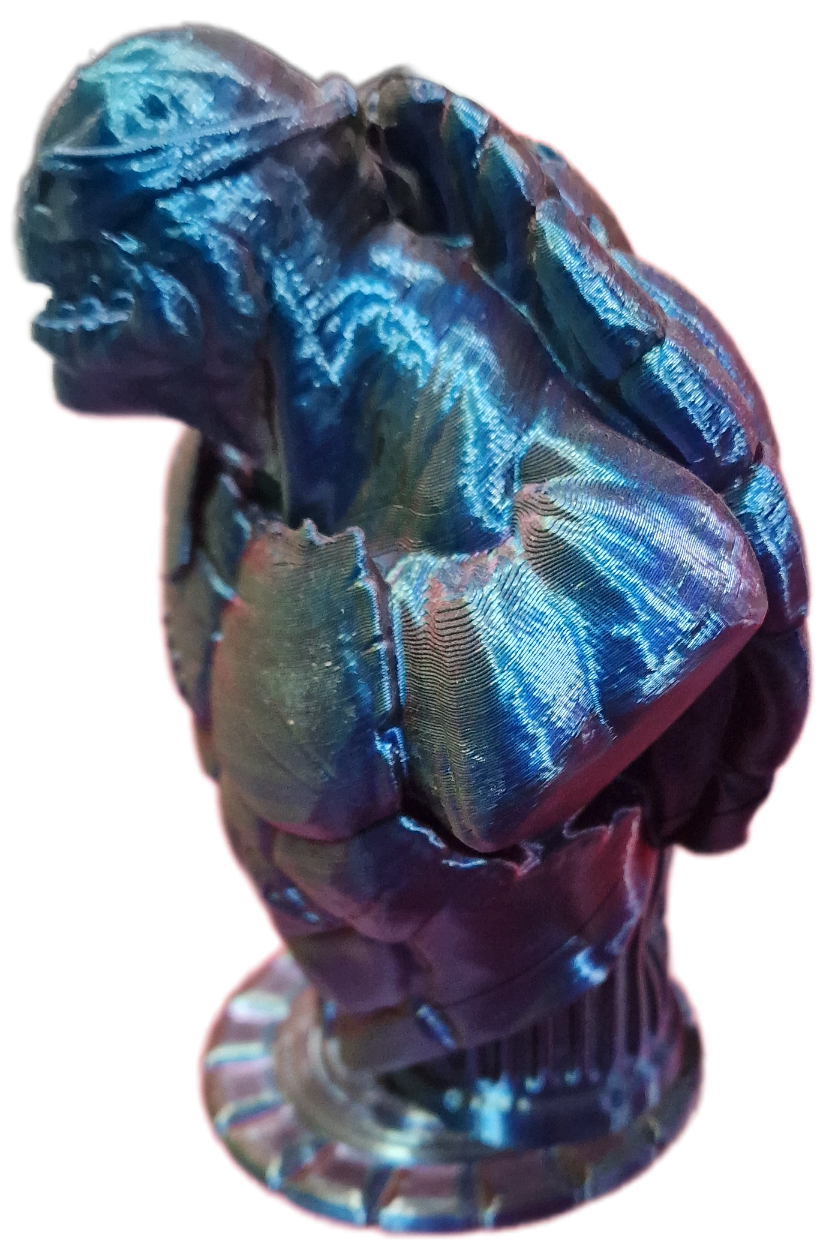

Funboard29 Posté(e) il y a 2 heures Posté(e) il y a 2 heures La couture résulte de beaucoup de paramètres. Le principal étant le slicer qui est souvent médiocre sur ce point. On m'a fait remarquer que payer Simplify 3D était absurde alors qu'il y avait beaucoup de slicers gratuit. La gestion des coutures, entre autre, justifie ce choix. Je peux montrer de nombreuses pièces où la couture est quasiment invisible. Sans pour autant qu'il y ai de fonction spécifique. C'est le logiciel qui gère cela. Ces fonctions de masquage de couture, apparues depuis peu dans certain logiciels, ne sont là que pour tenter vainement de corriger des algorithmes défaillant.
