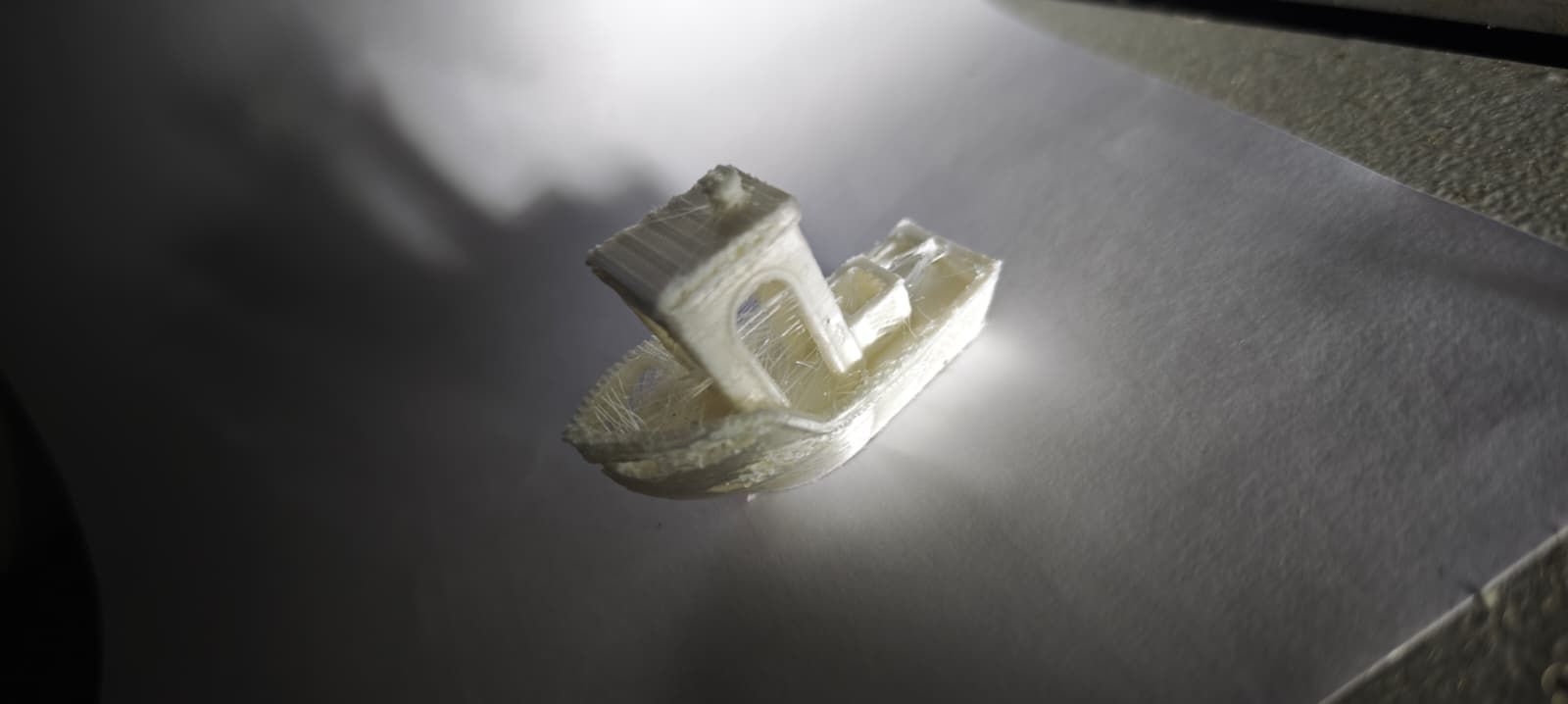

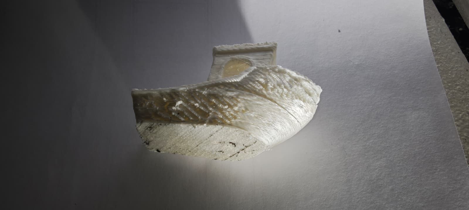

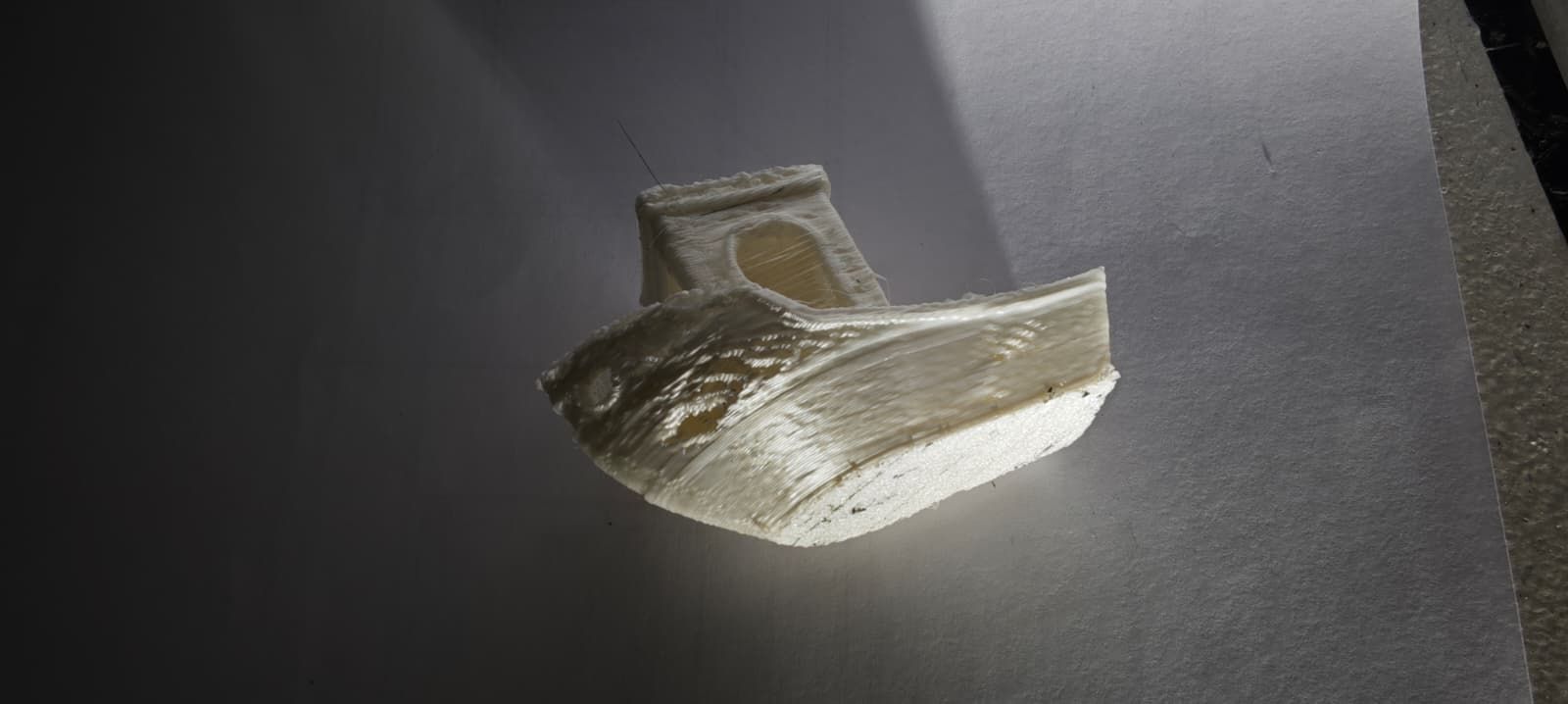

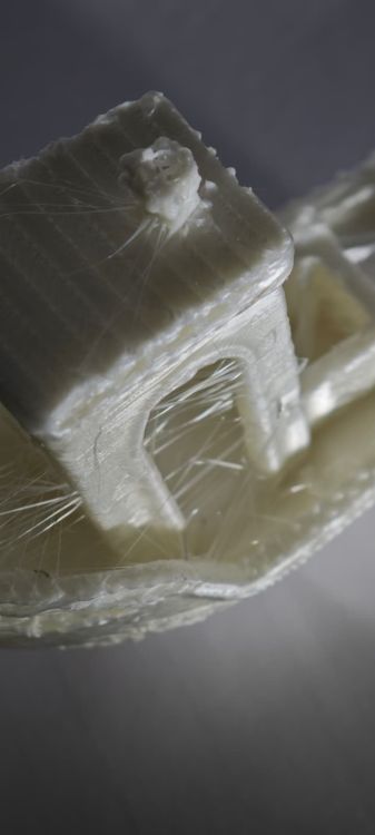

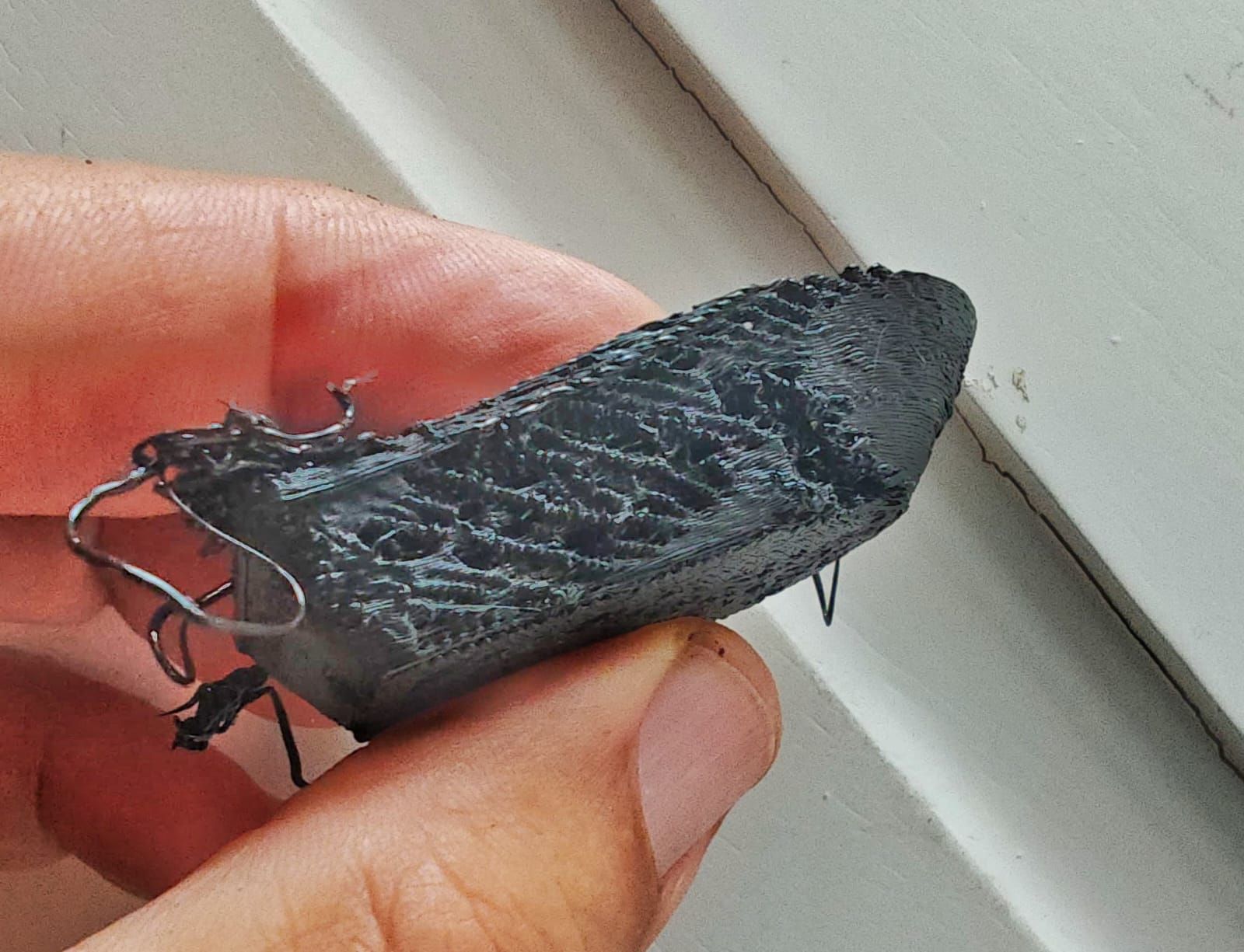

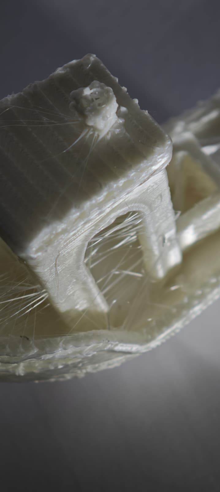

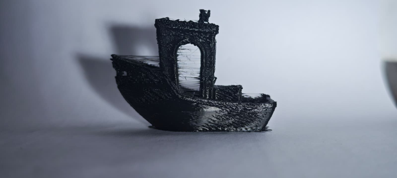

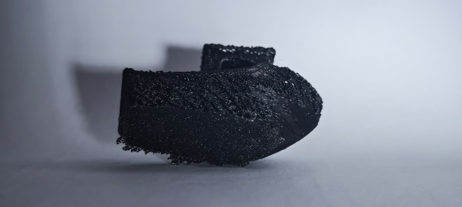

Salut a tous,

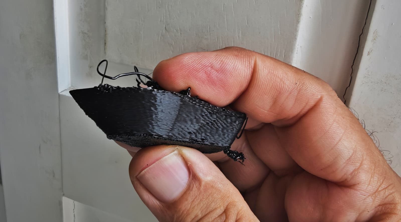

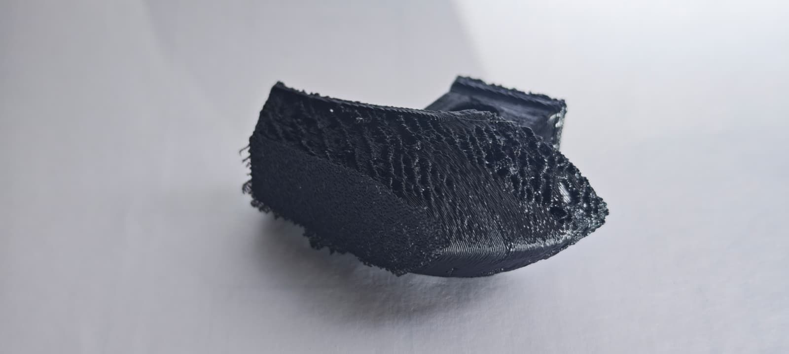

Apres un arrêt au stand de plusieurs mois de mon imprimante CREATBOT DE PLUS avec laquelle je n'arrivais pas à imprimer. je reviens vers
vous avec mon premier 3DBenchy qui fait la geulle ! ( Merci a tous ceux qui mon aider a remettre sur pied cette machine que je ne conseil a personne !! )
Évidemment j'ai eu  un gros plantage lors de cette impression mais je suis certain qu'avec votre expérience et analyse je vais en connaître les causes.
Étonnamment un des côtés du benchy est plutôt propre alors que l'autre a été ravagé par la peste !
Manifestement l'ensemble s'est décollé en plein milieu donc on ne sera pas si l'impression aurait été « acceptable » sur la fin.....
Alors, quel est votre diagnopstique ? Quels regalges faut il modifier ?
Materiel utilisé : ECO PLA 215 º
Slicer : CreatWare 8.0
Merci
( En attendant je refais un test en reduisant la vitesse et en aplicant un spray adhesife sur le plateau ...)

Peut être la buse partiellement bouchée ; ou ptfe dans le hotend en mauvais état.
Dans les causes possibles :
- Un filament trop humide qui empêche une extrusion fluide. Est-ce qu'il était sec ?
- Une température d'extrusion trop basse qui bouche partiellement ta buse par à-coup. Est-ce que tu as fait un test avec une tour de température dans des conditions similaires ?
- Un extrudeur qui patine, soit parce qu'il force à cause du chemin du filament, soit parce que les engrenages ne sont pas propres
- Eventuellement une buse qui n'est jamais vraiment clean, est-ce que si tu fais juste une extrusion en l'air, le filament sort bien droit et propre ?
Ce n'est pas de trop 215°C pour du PLA ?
J'étais habituellement à 200°C, je suis descendu il y a peu à 195°C (réduction du stringing et oozzing).
C'est plutôt sur la borne haute des températures avec les anciennes machines à faible débit mais j'ai déjà été confronté à des PLA qu'il fallait imprimer un peu "chaud" donc c'est pas classique mais pourquoi pas. Par contre pour les nouvelles imprimantes avec des vitesses d'extrusion de l'ordre 200/300/+ mm/s, il faut bien 215/220°C pour du PLA
Modifié (le) par 3xkirax3
Je pense que tu as un autre problème, la température n'est peut-être qu'une partie de tes soucis.
Ton extrudeur est propre, rien de desserré, le filament arrive bien et coulisse bien dans le PTFE ?
Le chemin est long...
Je rejoins @Alain D., potentiellement la température n'est peut-être qu'une partie des soucis. Par contre pour en avoir le coeur net, j'aurais quand même tendance à imprimer une tour de température. C'est simple, efficace et le résultat est en général très facil à interpréter.
Pour le reste, ça peut être filament pas assez sec, un mauvais montage dans le hot end (typiquement le PTFE interne qui bouge), un extrudeur qui galère, une mauvais calibration des flux,etc
Si tu galères trop à trouver un paramètre influant, je repartirai sur une calibration complète de base de la machine en suivi les recommandations de ce tuto :)
Desole !!! Vous avez raison !
Pour ceux qui ont accompagné le dossier depuis le début je suis en galère depuis des années avec cette merdouille de Chez CREATBOT !!
La précipitation est l'ennemi de la précision ! J'avais hâte de refaire fonctionner cette sale machine et j'en ai oublié les bases..... Je reprends depuis le début je commence par la tour de température
merci
Modifié (le) par Johnny Dos Passos
  • +1 3
Je crois qu'on est tous pareil 😅 Mais c'est vrai qu'il arrive un moment ou il est plus simple de repartir sur des bases saines, parce qu'un problème, comme un train, peut en cacher un autre 🫠
Il y a 4 heures, Johnny Dos Passos a dit :
Non désolé, ça c'est pas le début...
Commence par dire à qu'elle vitesse tu imprime.
Ensuite, vérifie ton extrudeur, qu'il soit propre, qu'il entraine bien le filament mais sans le ronger et pour finir avec lui fait une demande de 10 cm et regarde si à la sortie tu as bien les 10 cm.
Ca c'est le début, et seulement après ces étapes, lance une tour de température.

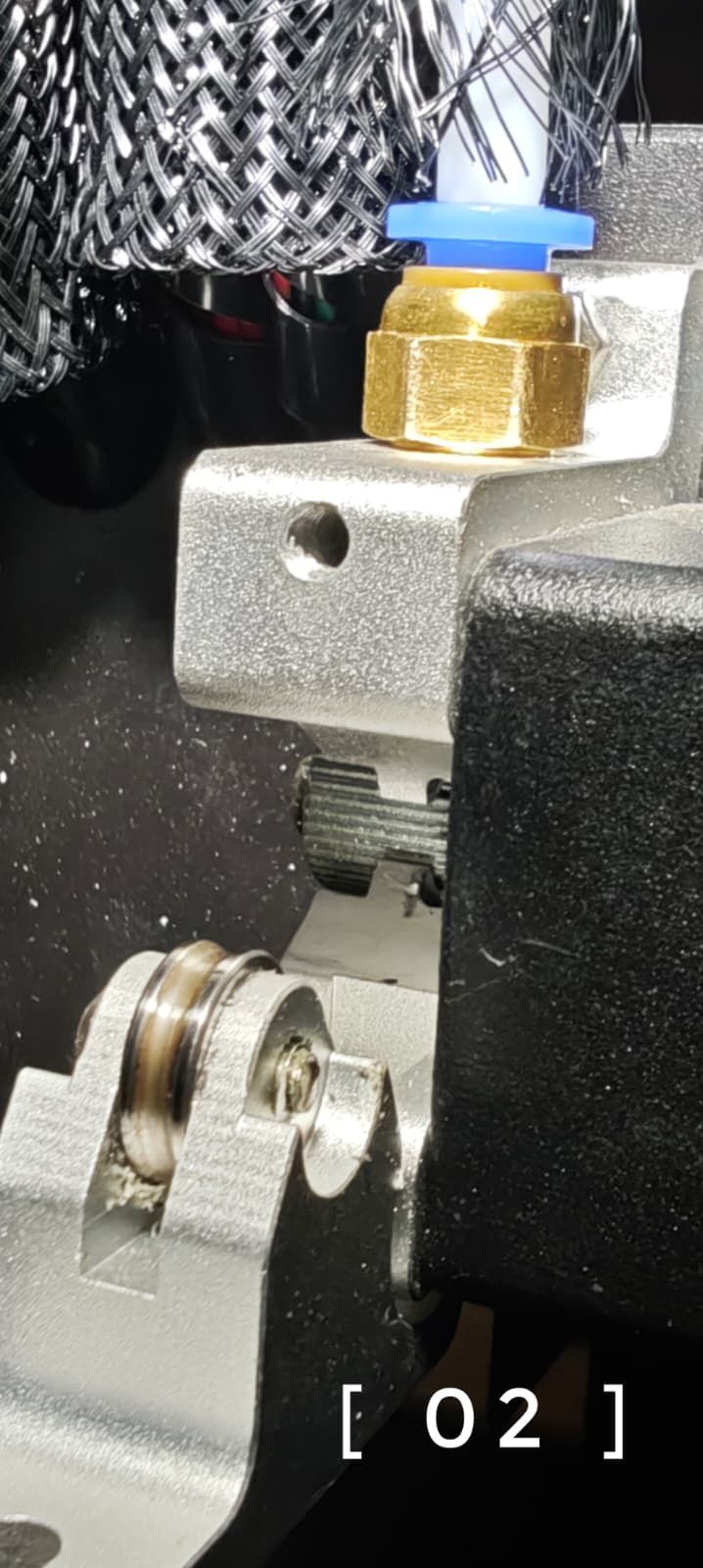

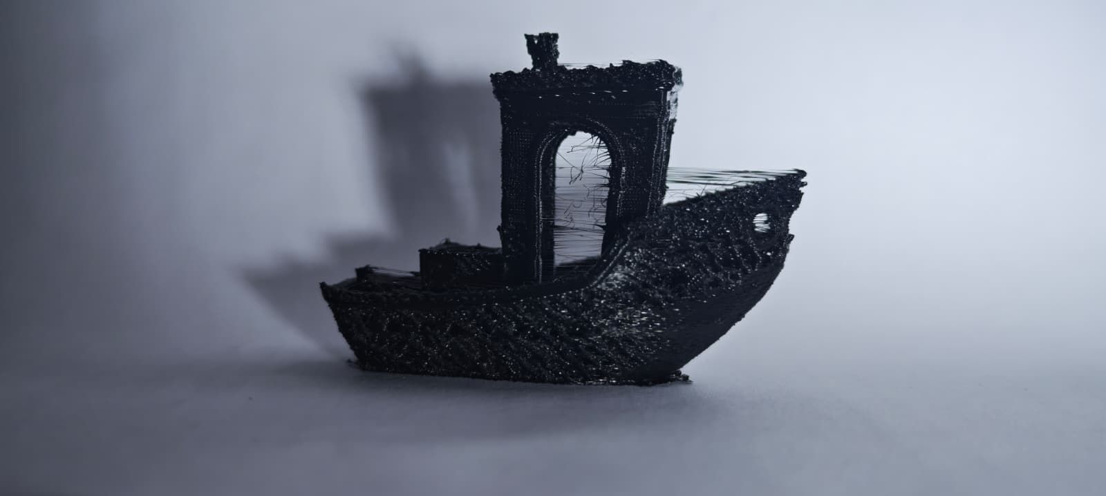

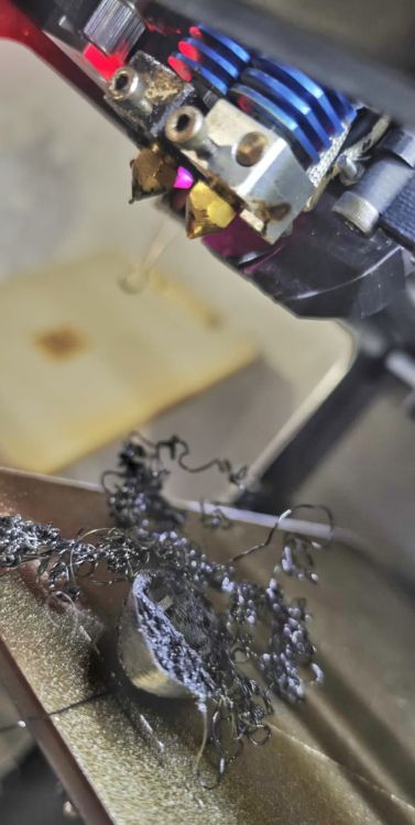

GRRRRRRRRRRRRRRRRRRRRRRRRRRRRRRRRRRRRRRRRRRRRRRRRRRRRRRRRRRRRRRRRRRRRRRRRRRRRRRRRRRRRRRRRRRRRRRRRRRRRRRRRRRRRRRRRRR !!!!

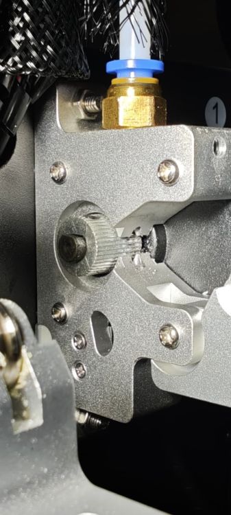

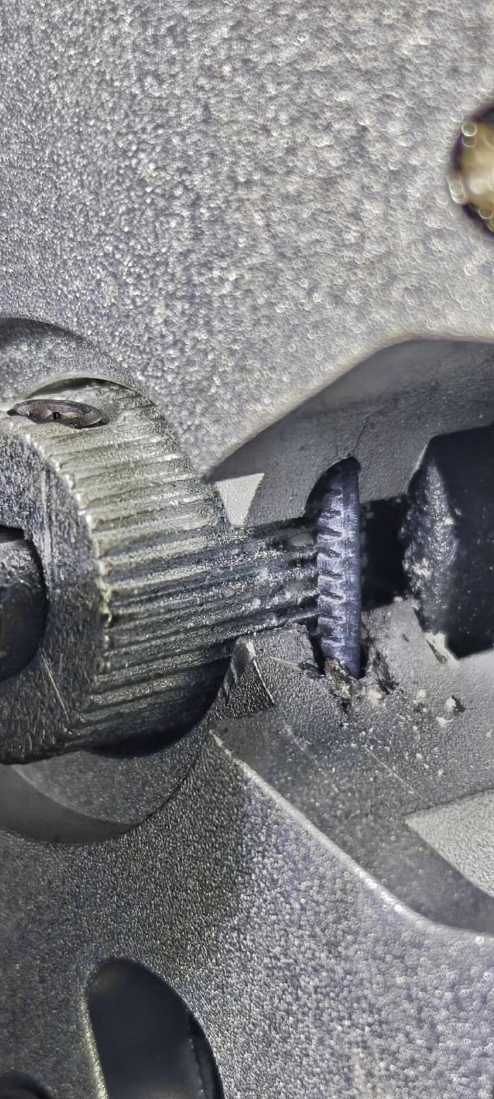

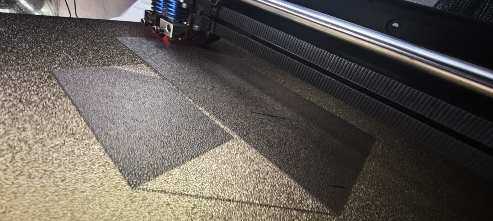

Je rentre ce matin dans mon atelier et l imprimante faisait de la haute voltige !!!! Bref elle imprimait dans le vide ...
Alors je confirme : La premier couche est magnifique....par contre le filament est bloqué ....Pour une raison que j'ignore !?
Je viens de jeter un œil sur les molettes crantée des moteurs à l'arrière, et si j'en crois les morsures sur le filament elle ont l air de faire le job !
je ne comprends pas pourquoi le filament ce bloque ??
Cette machine étant équipée de deux extrudeurs j'ai bien évidemment jeté un œil sur le deuxième qui est
quasiment neuf or je m'aperçois que ils sont pratiquement identiques....
D'ou peut venir mon probleme ??
ton extrudeur est trop serré, cela peut créer de la poudre qui va gêner mais ton moteur peut sauter aussi.
Buse partiellement bouchée ?
Le fait que ton filament soit marqué par la roue dentée qui l'entraîne n'est pas forcément une mauvaise chose en soi. Ce qui est important, c'est que le filament soit entrainé correctement. Effectivement si ça a tendance à grignoter le filament, ça risque de générer de la poussière qui peut colmater les dents de la roue dentée mais ça n'expliquerait pas le problème que tu as actuellement sur le court terme, tes dents ont l'air OK. Par contre si ton filament est trop tendu avant d'arriver à l'extrudeur, ça peut l'empécher d'être poussé correctement dans la tête d'impression.
Et idem si tu as une buse partiellement ou totalement bouché. Vérifie que le passage de ton filament entre ta bobine et l'extrudeur est bien libre, et éventuellement change la buse si tu vois que le flux de filament fondu n'est pas propre quand tu fais chauffé la buse et que tu pousses le filament à la main.
