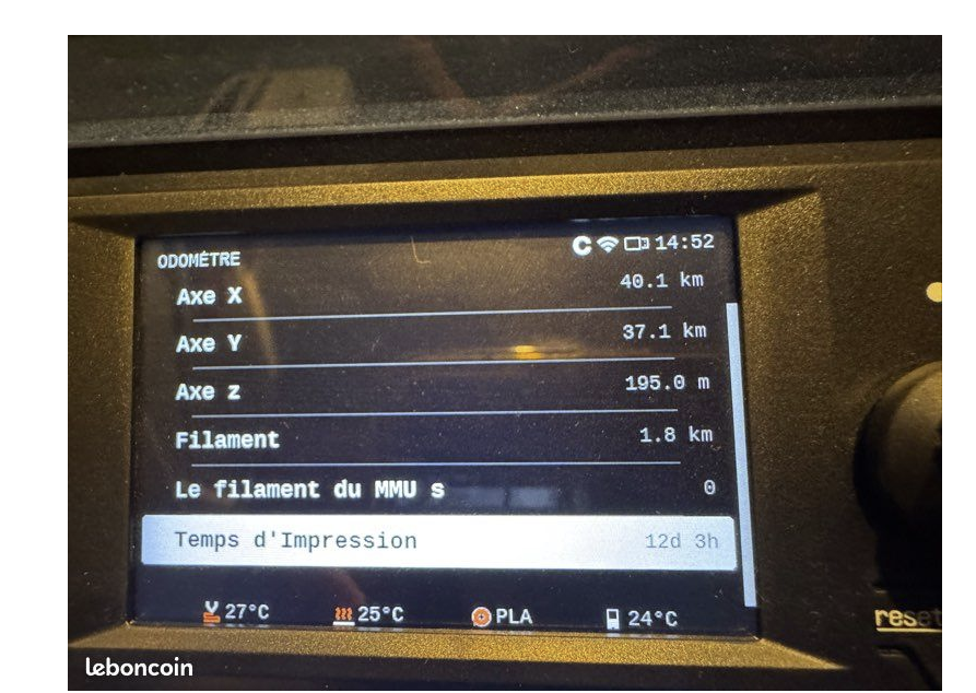

Jerome69 Posté(e) Décembre 4, 2025 Posté(e) Décembre 4, 2025 Bonjour a toutes et tous, Je suis nouveau sur le forum , très envie de faire partie de cette grande famille de maker . Mon, métier c'est concepteur de produits dans le luxe mais j'ai fait toute ma carrière dans la plasturgie. Je regardais les imprimantes prusa et j'en ai trouvée une pas loin de chez moi ... mais je ne sais pas quantifier si elle a vécu ou pas , je vous montre dans le fichier cijoint . Est qu'elle vaut le cout ? vendue 1000 € mais je pense qu'il est possible de la faire baisser . merci pour vos retours
LIPFI Posté(e) Décembre 4, 2025 Posté(e) Décembre 4, 2025 12 jours d'impression c'est pas beaucoup. Après je trouve le prix trop élevé surtout si c'est une core one + qui coûte 1049€ en kit et 1349 assemblée.

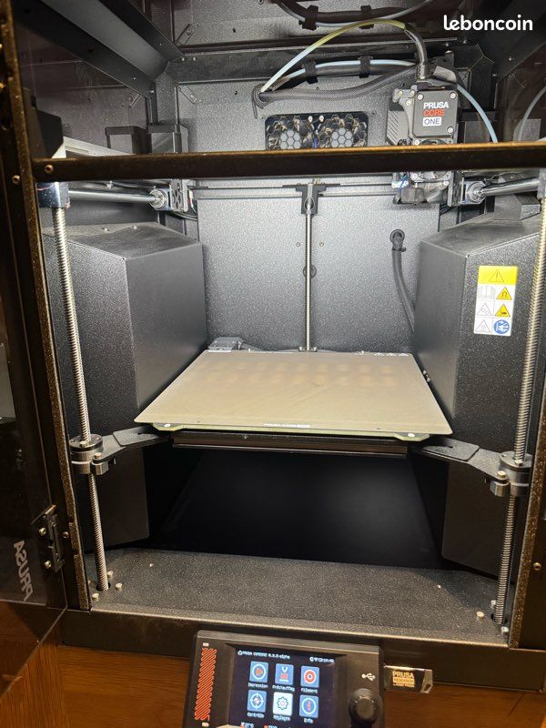

Kachidoki Posté(e) Décembre 5, 2025 Posté(e) Décembre 5, 2025 Salut, Les autres photos montrent qu'elle à pris la poussière à l'intérieur ; On voit que ça a été essuyé à l'arrache sur le dessus des panneaux latéraux. Il y a aussi des traces sur la cornière du fond en haut et également devant à gauche sous la porte à côté de l'écran. C'est comme si on avait fait tourner un laser dedans. C'est étrange pour une imprimante fermée qui a si peu tourné, sauf si elle a imprimé beaucoup de filament qui produit des fumées, genre ASA. Côté tête d'impression, je suis dubitatif. Je vois comme un fil bleu qui pourrait être celui de la CTN qui n'est pas à sa place, mais difficile de juger sur ces photos. Je vois aussi qu'elle n'a jamais été mise à jour et utilise encore le firmware d'origine, le 6.3.5-alpha. Pourtant elle est connectée au Wifi et sur PrusaConnect, qui aurait du lui proposer toutes les mises à jour successive. Ce n'est rien à faire, mais c'est curieux aussi. Sauf si les photos datent déjà et qu'il essaye de la vendre depuis longtemps. Les premiers modèles, et surtout le premier firmware, souffraient de petits défauts. J'en parlais lors de mon test sur la Prusa CORE One. Dernier point, comme il a été dit, trop cher pour une machine d'occasion. A+

JoOj Posté(e) Décembre 5, 2025 Posté(e) Décembre 5, 2025 (modifié) Ca n'engage que moi, mais je suis toujours très sceptique quant à l'achat d'occasion de machines comme celle-ci. Y a tellement de choses qui peuvent foirer que c'est impossible à vérifier / inspecter sauf à lancer une première impression de quelques heures. Après, sur les 12 jours d'impression / environ 290h : certains trouverons que ca fait beaucoup, d'autre peu. La Core One est sortie en mars avril si mes souvenirs sont bons. Ca veut dire qu'elle a quand même tournée plusieurs heures par semaine depuis son achat. => a priori elle fonctionnait (au moins pendant 290h) => elle n'a pas non plus des milliers d'heures au compteur, donc tu ne devrais pas avoir de problème d'usure. => potentiellement elle est encore sous garantie Si tu compte avancer par là : Je connais pas ces machines, mais sur beaucoup d'imprimantes tu peux avoir accès à un historique plus détaillé (je te mets pour exemple ce que ca donne avec l'interface Mainsail sur une imprimante sous klipper). Peut être lui demander de fournir ce genre d'infos ? Peut être aussi lui proposer d'imprimer une pièce que tu lui enverrais spécifiquement ? Un torture test ou un cube Voron (à nous tous on doit pouvoir trouver la bonne pièce ^^), quelque chose qu'elle ne peut pas avoir imprimé avant, et qui serait en quelque sorte : une preuve que l'imprimante tourne encore un bon moyen de voir si elle fonctionne bien Et enfin, je comprends que c'est pas ta demande, mais as tu envisagé d'aller sur une autre machine ? Tu peux trouver a peu près la même fiche technique, qualitatif, neuf, et moins cher. C'est moins responsable, ca sera probablement pas une machine européenne, mais c'est pas simple de diagnostiquer puis réparer si jamais y a un souci sur cette machine. edit : je viens de voir que tu envisageais aussi une Q2 Si j'avais 1000€ pour m'équiper, je prendrais plus volontiers une Q2 Combo et des kilos de plastiques qu'une Core One d'occasion dont je n'ai aucune certitude quant à son état de marche. Modifié (le) Décembre 5, 2025 par JoOj 1
