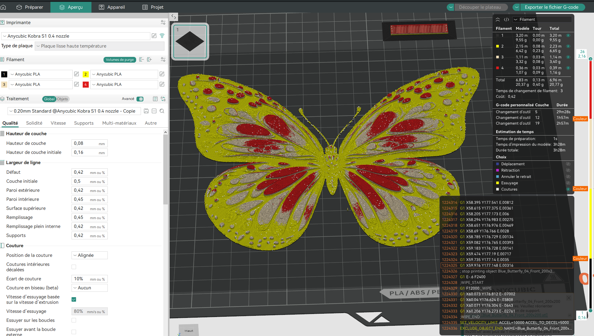

Flavs Posté(e) il y a 7 heures Posté(e) il y a 7 heures Bonsoir, je voudrais comprendre comment faire pour imprimé un modèle en multi-couleur, j'ai télécharger un modèle de dragon licorne avec 4 couleur pour ma fille sur le site makerworld en fichier STL, lorsque je l'envoie sur mon imprimante il se retrouve en monochrome. Quelle est la plus simple solution pour avoir ces 4 couleurs comme l'origine. Si vous pouvez me renseigné sa serait super. Merci à vous.
3xkirax3 Posté(e) il y a 6 heures Posté(e) il y a 6 heures Je ne connais pas l'imprimante mais j'image que vous devez assignez à chaque partie un filament avec la couleur associée. Quel est le slicer utilisé ? D'ailleurs, je ne pense pas qu'un fichier STL ne puisse d'information de couleur, pour moi ce n'est que du graphique/dimensionnel. 1 1
hyoti Posté(e) il y a 4 heures Posté(e) il y a 4 heures Il ne fallait pas prendre le fichier .stl mais le .3mf. Sur makerworld normalement tu as les deux. Fais attention, il est possible que ton slicer te mette une imprimante bambulab, dans ce cas tu rechanges pour la S1 combo.
