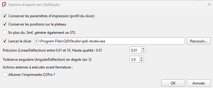

2cv001 Posté(e) Décembre 11, 2025 Posté(e) Décembre 11, 2025 De base, FreeCAD ne gère pas les paramètres d'impression, ce qui fait que si on relance une 2° fois une impression à partir d'un fichier export de FreeCAD, il faut de nouveau rentrer les paramètre d'impression dans le slicer. Pour remédier à cela, j'ai fait (en test) une macro FreeCAD qui exporte vos modèles en 3MF avec contrôle de la qualité du maillage, tout en conservant les paramètres d’impression du slicer. Elle ouvre automatiquement le slicer avec l’objet placé sur le plateau et avec les bons paramètres d'impression. Elle peut aussi peut déclencher des commandes externes (ex. par de la domotique, allumer l'imprimante). Vous n'avez jamais eu ce besoin ? Vous procédez comment ?

2cv001 Posté(e) Décembre 12, 2025 Auteur Posté(e) Décembre 12, 2025 Le problème quand on fait ça, ou alors j'ai raté quelque chose, est que si on modifie le fichier dans FreeCAD, et que l'on relance le slicer, il faut rentrer de nuveau les paramètres si entre temps, on a fait d'autre impressions avec d'autres paramètres. Ou alors il faut recharger l'ancien 3mf sauvegardé depuis le slicer puis charger le 3mf ou le stl généré par GFreeCAD. Ce n'est pas très fluide. Là, avec la macro, on appui sur un bouton et ça récupère automatiquement les paramètre d’impression que l'on avait donné dans le slicer (si on l'avait quitté en acceptant la sauvegarde du proijet) et en plus, ça ouvre le slicer avec le projet chargé dedans avec donc les bons paramètres.

2cv001 Posté(e) Décembre 12, 2025 Auteur Posté(e) Décembre 12, 2025 Oui, effectivement les paramètres de tranchage se font dans le slicer. Le seul truc est que si on sauve ce 3mf depuis le slicer, on sauve les données d'impression. Mais si on relance l'export 3mf depuis freecad, il faut soit : charger en premier le 3mf du slicer, puis charger le 3mf de freecad (et donc gérer 2 fichier 3mf en faisant attention à ce qu'ils aient des noms différents ou un fichier 3mf et un stl. Je trouvais cela un peu idiot : le 3mf est fait pour avoir à la fois la géométrie et les pramètres d'impression. Je trouvais dommage que lorsque freecad génère un 3mf en écrasant le précédent, il ne conserve pas les paramètres d'impression. C'est ce que la macro fait.

2cv001 Posté(e) Décembre 12, 2025 Auteur Posté(e) Décembre 12, 2025 En fait, j'ai tout un tas de fichier FreeCAD de pièces ou outils. https://www.thingiverse.com/2cv001/designs Il m'arrive régulièrement de devoir en réimprimer avec souvent quelque modifs (j'améliore au fur et à mesure des besoins). Pour déterminer les valeurs qui vont bien, par exemple pour la solidité (certains s'utilisent en tapant ...), je fais pas mal d'essais. Je notes les principales valeurs des résultats (épaisseur des parois...) et du coup, je dois les entrer de nouveau. Avec le 3mf, ces paramètres d’impression sont dans le même fichier que la géométrie. Rien à noter, pas de risque d'oublier de noter un des paramètre, c'est la certitude d'avoir les bons paramètres, pas besoin de vérifier. C'est le but des fichier 3mf, sauf que pour l'instant Freecad fait le boulot à moitié vu qu'il n'est pas capable de garder les paramètres d’impression d'un 3mf en ne changeant que la partie géométrie. C'est ce que fait la macro. 1

2cv001 Posté(e) Décembre 13, 2025 Auteur Posté(e) Décembre 13, 2025 (modifié) Tu penses à quelles ajustements ? QidiStudio, a comme base Orca Slicer,et si j'ai bien compris, les paramètres de l’impression sont les mêmes (ou presque ?) Bambu studio est aussi de la même famille. La macro doit être compatible ou facilement rendu compatible car ce n'est pas elle qui gère les paramètre d'impression. Elle se contente de reprendre, recopier toute la partie paramètre de l'imprimante du fichier 3mf généré par le slicer, sans analyse, interprétation ou autre. C'est bien dans le slicer que l'on gère les paramètre d'impression. Je fais effectivement un grand nombre d’ajustements dans le slicer pour d'une part, avoir la solidité requise, ou au contraire sa légèreté, mais aussi pour avoir une très bonne précision. Certains outils ont besoins du 1/10 (+- 0.05 mm ) et du coup, je change de nombreux paramètres que je dois rentrer à chaque fois que je réimprime l'objet. Avec la macro, pas besoin de les entrer de nouveau. Ils arrivent avec le fichier 3mf. Modifié (le) Décembre 13, 2025 par 2cv001

2cv001 Posté(e) Janvier 15 Auteur Posté(e) Janvier 15 Pour les curieux, ou ceux qui pratiquent FreeCAD et qui cherchait un flux un peu plus cool et rapide entre FreeCAD et le slicer, vous aureay plus de détails en allant voir ici : https://github.com/2cv001/3D_printer_3mf_workflow Malheureusement pour l"instant en anglais. 1
