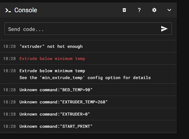

dans orca du coup j'ai ecatement cela maintenant
START_PRINT EXTRUDER=[initial_extruder] EXTRUDER_TEMP=[nozzle_temperature_initial_layer] BED_TEMP=[bed_temperature_initial_layer_single]

dans le start gcode de orca la ligne start_print : tout doit être sur la même ligne sans saut de ligne.
en fait tu ne devrais avoir que la ligne print_start dans le start gcode
les lignes
M190 S[bed_temperature_initial_layer_single]
M109 S[nozzle_temperature_initial_layer]
ne servent à rien.

bon j'ai trouver il a fallu inverser de start print a print start
maintenant les temperature envoyer par le slicer ne sont pas prise en compte

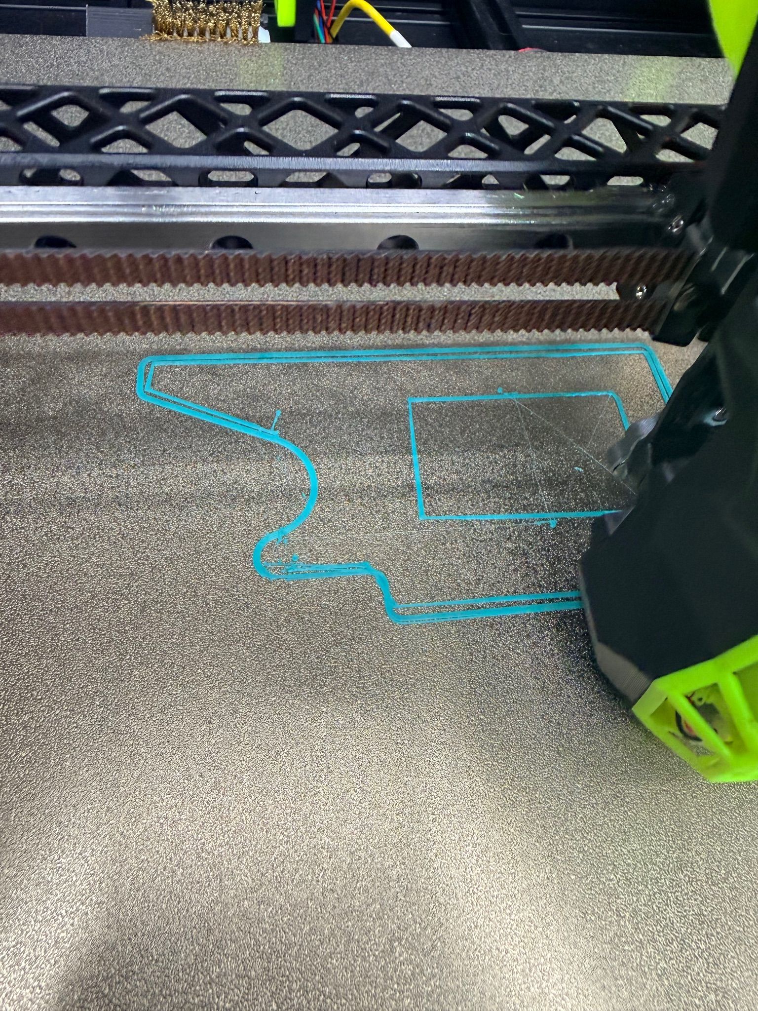

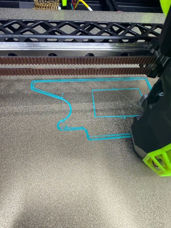

j'ai lancer une impression ce matin qui en rentrant la avait echoué du coup donc j'ai une erreur que je vais essayer de te retransmettre
j'ai l'impression de pas avancer avec cette machine pourtant les autres no soucis elles sont parti sans probleme
et j'ai beaucoup de soucis avec orca du coup je te met une photo de l'impression
il y a 26 minutes, Kekito a dit :
j'avoue que je n'utilise toujours que ... Cura 4.11 🙂
tu as installé quoi comme trucs supplémentaires ?

par contre du coup ton print start ne fonctionne pas sur ma machine
oui effectivement j'ai pas de multi tete mais j'ai pas vu cela
