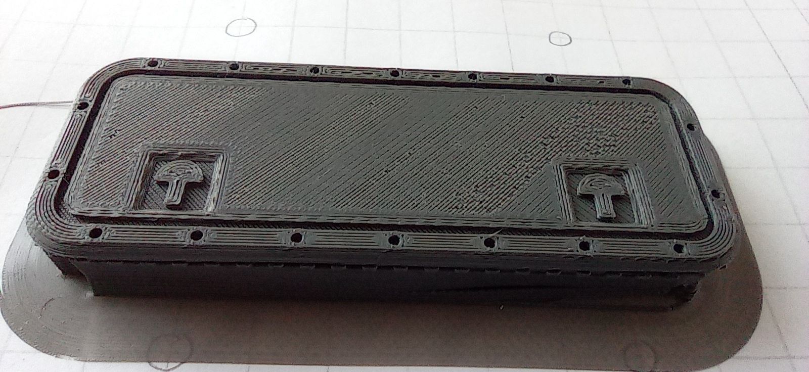

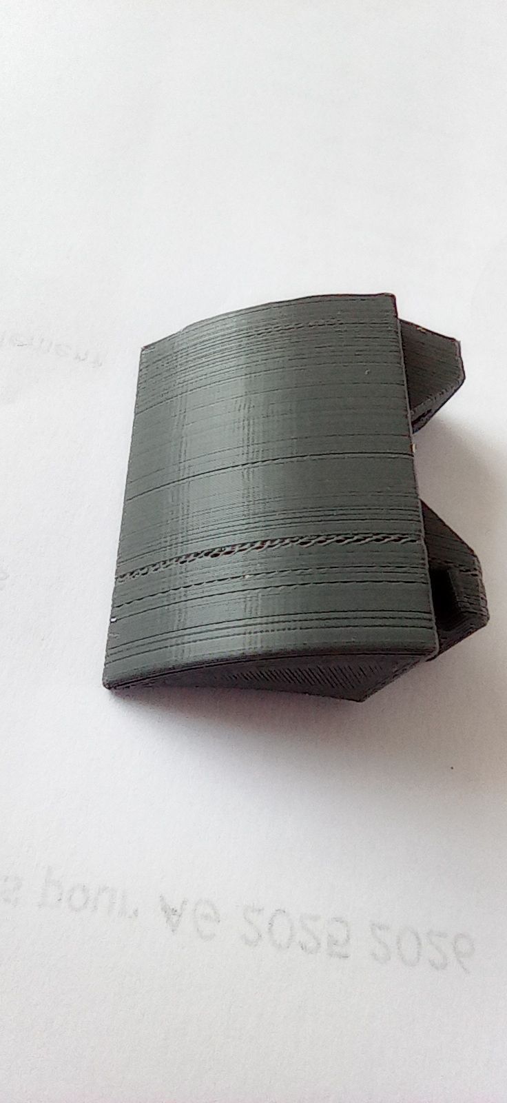

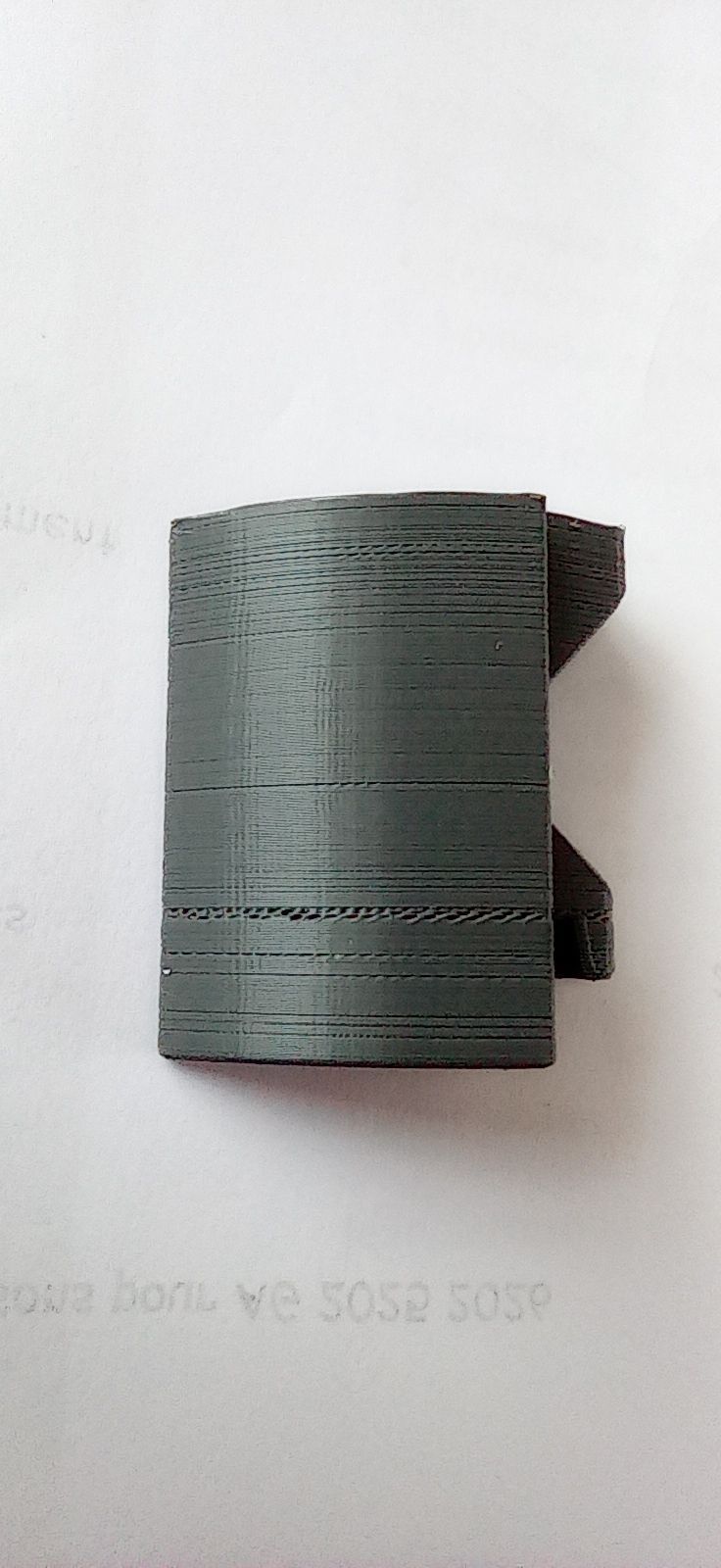

Orionis Posté(e) Décembre 13, 2025 Posté(e) Décembre 13, 2025 bonjour, Après nettoyage et changement de buse, je constate que certaines couches semblent incomplètes. Pour info, ma pièce fait environ 3cm de hauteur sur les photos jointes. Merci d'avance pour vos lumières... Je complète avec la photo de surface d'une autre pièce, environ 8x3cm
damdam2959 Posté(e) Décembre 13, 2025 Posté(e) Décembre 13, 2025 Bonjour après changement de ta buse as tu refais un PID d la tête impression car après changement de buse ces hautement recommande car la buse na peut être pas les même contrainte thermique que ton ancienne buse cdlt 1
PPAC Posté(e) Décembre 13, 2025 Posté(e) Décembre 13, 2025 Salutation il y a 11 minutes, Orionis a dit : changement de buse A tu fait le serrage à chaud ? Regarde (même si pour une autre machine cela donne des pistes) le sujet suivant. et si cela ne change rien, alors pour plus de pistes, lire le sujet suivant
Orionis Posté(e) Décembre 13, 2025 Auteur Posté(e) Décembre 13, 2025 Merci pour vos réponses. J'ai oublié de préciser que j'ai refait les niveaux. Je vais donc tout redémonter (une fois de plus) et vérifier l'état du tube PTFE...
Orionis Posté(e) Décembre 14, 2025 Auteur Posté(e) Décembre 14, 2025 Xème démontage et nettoyage de l'ensemble, remplacement du tube en PTFE(?), ça fonctionne correctement. Merci pour votre aide! 1
MrMagounet Posté(e) Décembre 15, 2025 Posté(e) Décembre 15, 2025 @Orionis sur la SW X2 comme la X1 si tu n'utilise pas de heatbreak bi metal il est souvent préférable de remplacer le PTFE interne au heatbreak bore d'origine au changement de la buse si tu imprimer a des temp° de 230°c ou plus ce dernier commencera a ce dégrader progressivement c'est l'un des plus gros defaut de la tête de ces machines qui si l'on imprimer de temps en temps du PETG par exemple impose un remplacement régulier du PTFE ou la mise en place de Heatbreak bi metal. 1
Orionis Posté(e) Décembre 15, 2025 Auteur Posté(e) Décembre 15, 2025 Merci pour le conseil, mais je n'imprime pas à plus de 200-210°C.
MrMagounet Posté(e) Décembre 15, 2025 Posté(e) Décembre 15, 2025 il y a 26 minutes, Orionis a dit : Merci pour le conseil, mais je n'imprime pas à plus de 200-210°C. ce qui evitera que ton PTFE s'use trop vite mais attention un PTFE s'use malgré tous
