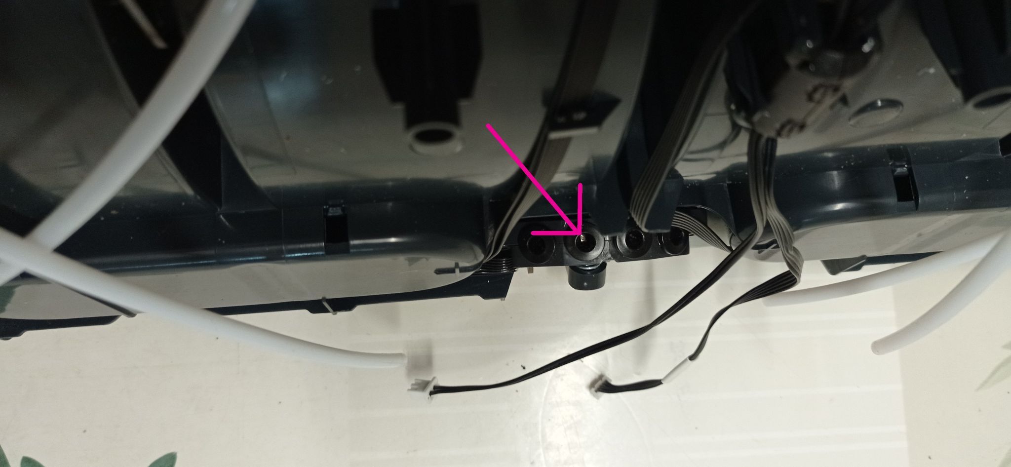

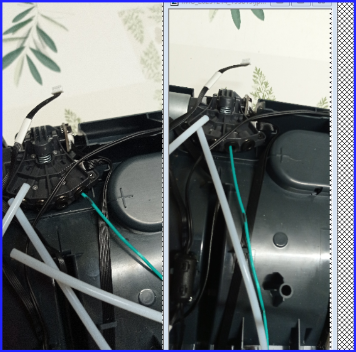

bblt Posté(e) Décembre 14, 2025 Auteur Posté(e) Décembre 14, 2025 merci, j'ai regardé, aucun fil de bloqué, j'ai démonté (hyper simple), pas de morceau de fil qui gène par contre sur la pièce ( Hub de distribution) voilà jusqu'où rentre le filament dans premier puis la longueur dans le deuxième (les deux autres c'est au même niveau) il a un petit téton, qui je pense doit s'effacer une fois l'impression terminée, on le voit (pas facile de faire une photo) il semble rester en place, de ce fait il bloque le filament alors que le moteur de préchargement pousse toujours, je pense que le souci vient de là merci pour l'aide
pleinair37 Posté(e) Décembre 14, 2025 Posté(e) Décembre 14, 2025 (modifié) Salut, tu es bon pour démonter ce petit boitier de forme triangulaire. Attention, tout tient avec des aimants à l'intérieur, il y a une méthode pour l'ouvrir... C'est là : https://wiki.bambulab.com/en/x1/troubleshooting/clean-the-filaments-hub Et pour replacer les aimants correctement : https://wiki.bambulab.com/en/x1/maintenance/install-the-magnets-in-filaments-hub Ca reste assez facile à faire. Modifié (le) Décembre 14, 2025 par pleinair37 1

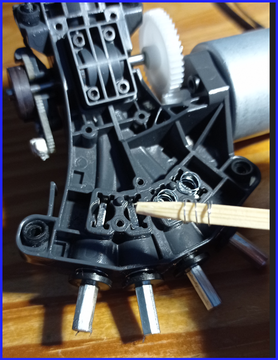

bblt Posté(e) Décembre 15, 2025 Auteur Posté(e) Décembre 15, 2025 (modifié) bonjour ben voilà, c'est fait par contre pour mettre les aimants, la galère, ils jouent les filles de l'air, j'ai fini par faire comme ça, et là à peine une minute, c'est les embouts de vissage. les aimants se colle dessus et ça fonctionne nickel, ç merci encore pour l'aide Modifié (le) Décembre 15, 2025 par bblt merdu 1
