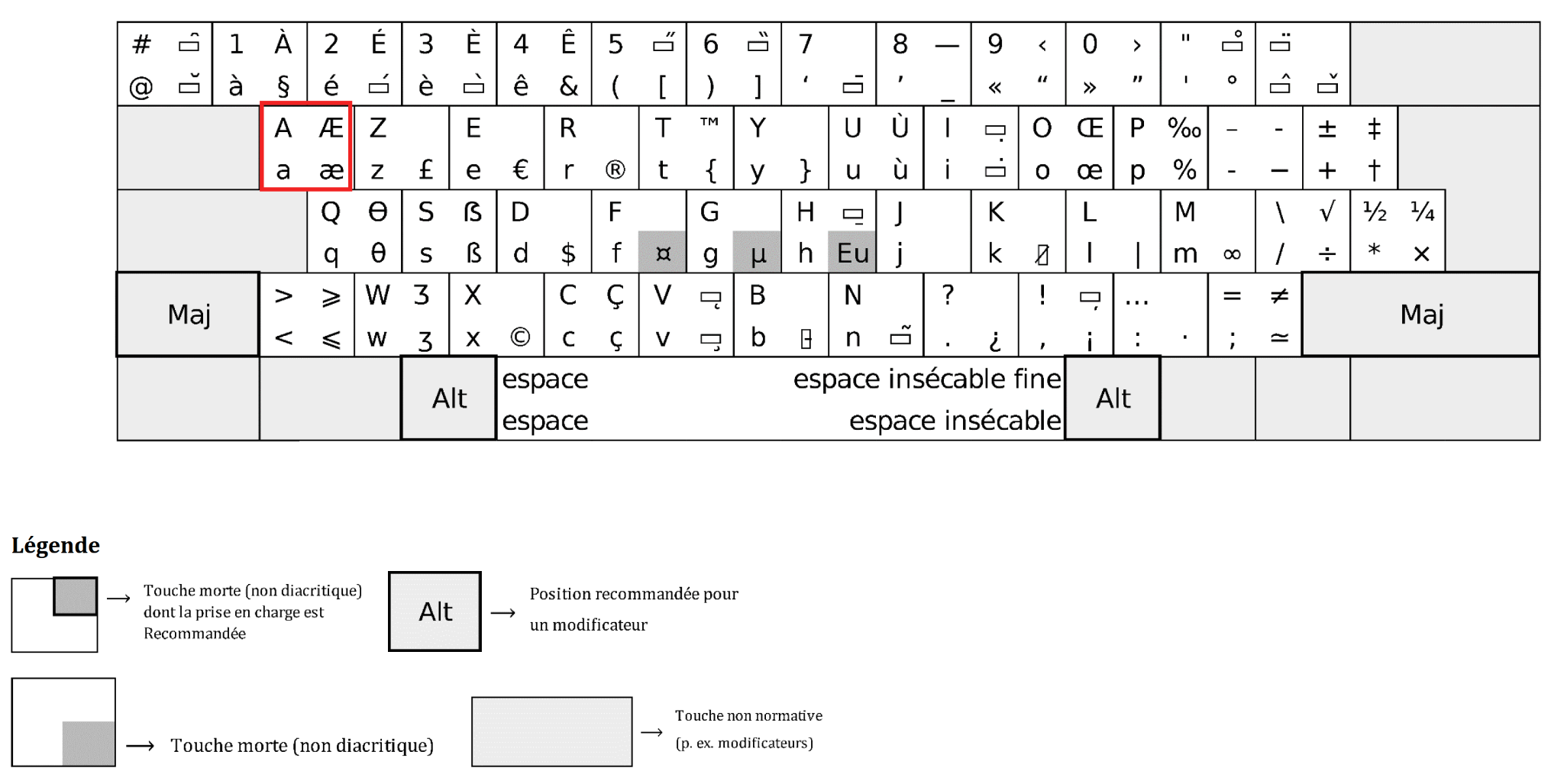

Le 19/12/2025 at 12:26, fran6p a dit :
Avec mon clavier AZERTY norme Afnor, ATL GR+ a => æ 😉
Cela ne marche pas avec mon AZERTY .be 😋... La table de caractères de Windows est universelle, elle ! Mais on ne va pas en faire un fromage, d'autant que les fromages belges sont meilleurs que les français 😇... Je vais d'ailleurs, de ce pas, chez ma crémière adorée 🧀, ne me cherchez pas !
