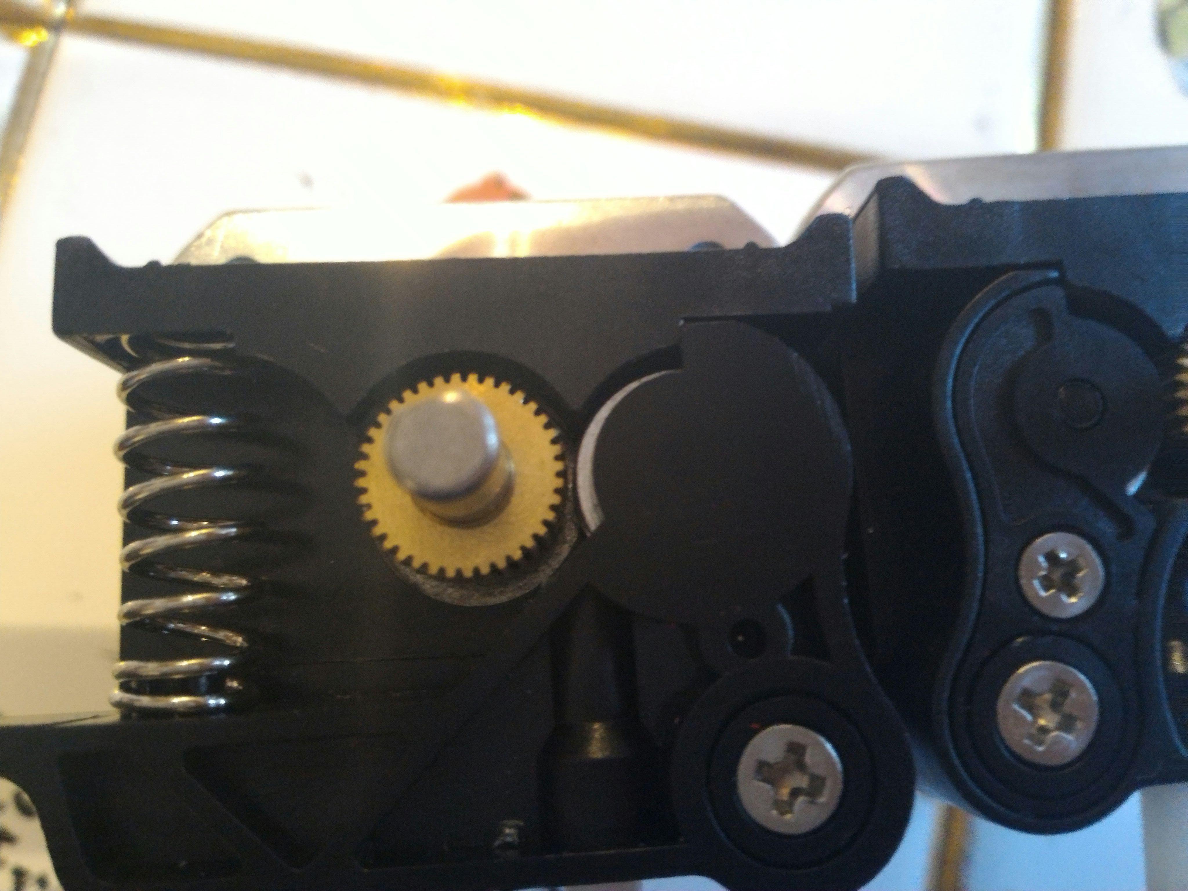

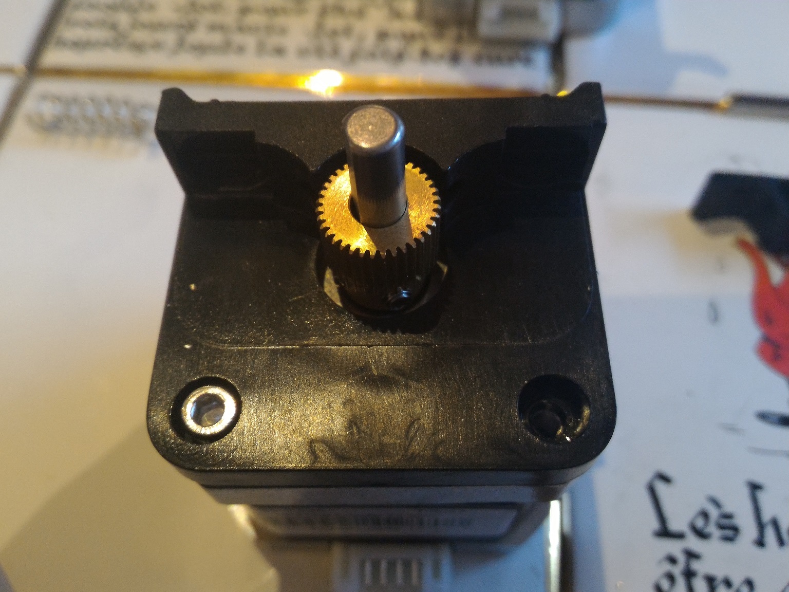

En démontant, j'ai pu remarquer une différence d'écartement entre la roue crantée du stepper d'extrusion et le roulement en V :
L'avantage d'avoir une dual c'est que j'ai la possibilité de comparer les deux extruders, c'est cool. J'ai donc démonté celui qui était le plus écarté des deux (l'autre était tout contre) et j'ai étiré le ressort. J'avais aussi un léger dépôt de PLA sur la roue crantée, je l'ai nettoyé dans la foulée. Après remontage, il y avait un léger mieux mais la roue crantée n'était toujours pas contre le roulement en V.
En comparant les deux extruders j'ai remarqué que les pièces étaient identiques, celle de gauche était juste montée en miroir. J'ai donc pris le pas de la démonter et de la remonter identiquement à celle de droite : plus aucun écartement. Au début j'ai pensé à un défaut de fabrication, puis j'ai repensé à la vis hexagonale :
En effet, en la dévissant pour inverser le montage, j'ai remarqué un jeu de la partie noire du mécanisme d'extrusion. J'ai donc poussé celle-ci le plus à gauche et serré la vis à nouveau. Puis j'ai procédé au remontage de l'extruder : plus aucun écartement ! :)
Je viens de remonter le bloc, je vais à présent réessayer d'imprimer quelque chose avec les mêmes paramètres qu'hier, pour voir. :) En espérant que c'était ça. :D

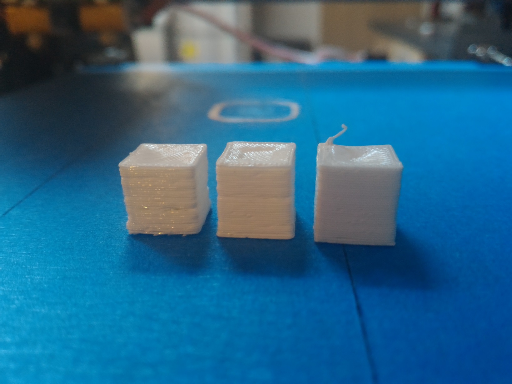

Je viens de réimprimer un cube, pour voir : il y a carrément du mieux !P_20170103_124550 - Copie.jpg
Celui de gauche correspond aux paramètres trouvés sur le forum de Geeetech.
Celui du milieu correspond aux valeurs par défaut de Slic3r.
Celui de droite est celui que je viens d'imprimer après avoir effectué les réglages de mon post ci-dessus.
On peut constater que les faces ne sont pas très lisses, mais ça devrait être réglé avec des anti-wobbles. Quant au phénomène d'affaissement que l'on peut constater sur le dessus des cubes, c'est malheureusement lié au manque à l'absence totale de ventilation du PLA, j'imagine. Ça sera réglé après l'impression d'un support pour ventilateurs d'extrudeurs.

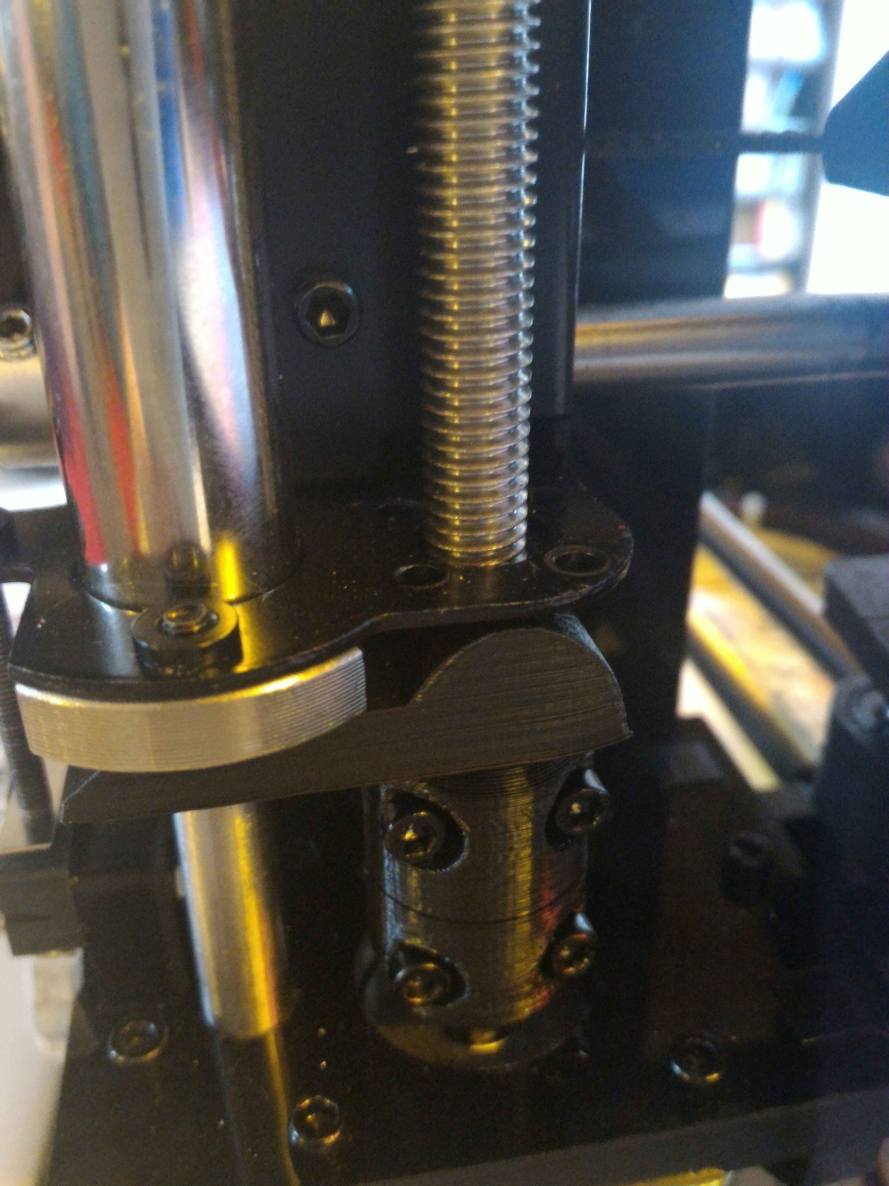

En tout cas merci de ton retour! Les anti wobble c'est bien, avec des coupleurs vraiment alignés c'est mieux : http://www.thingiverse.com/thing:1956622
Avec les antiwobble je n'avais pas vraiment de mieux, j'ai remplacé 1 coupleur par celui dont je viens de donner le lien et d'un coup c'est devenu nickel!

Et hop, coupleurs en PLA installés. Heureusement que j'ai reçu une cargaison de vis en surplus de la part de Geeetech. :P
J'en ai profité pour monter des anti-wobbles, j'ai d'ailleurs dû rehausser le plateau et supprimer le ressort de la vis qui gère l'offset Z. Sinon, les têtes ne descendaient plus suffisamment bas que pour atteindre le plateau.
