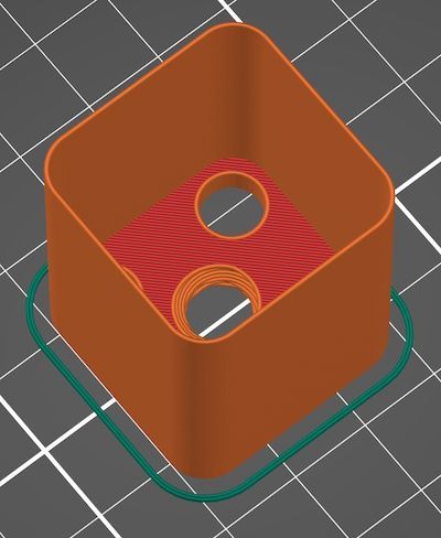

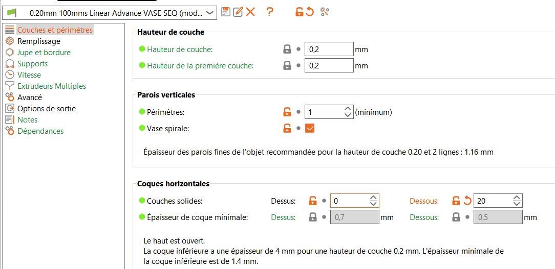

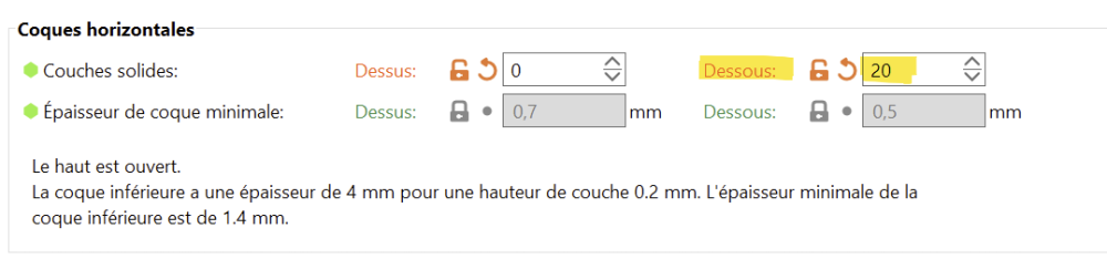

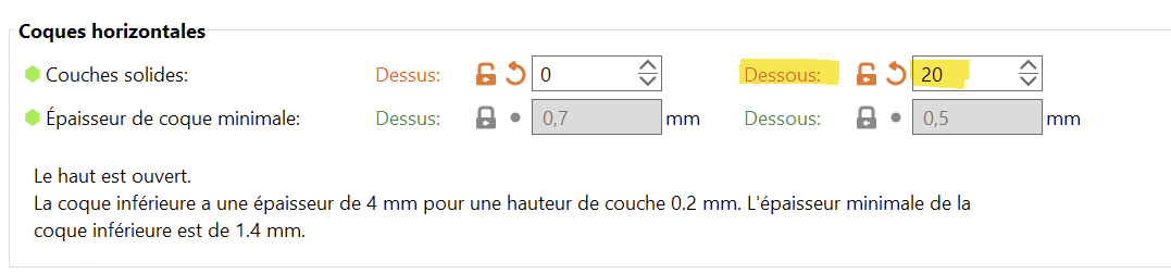

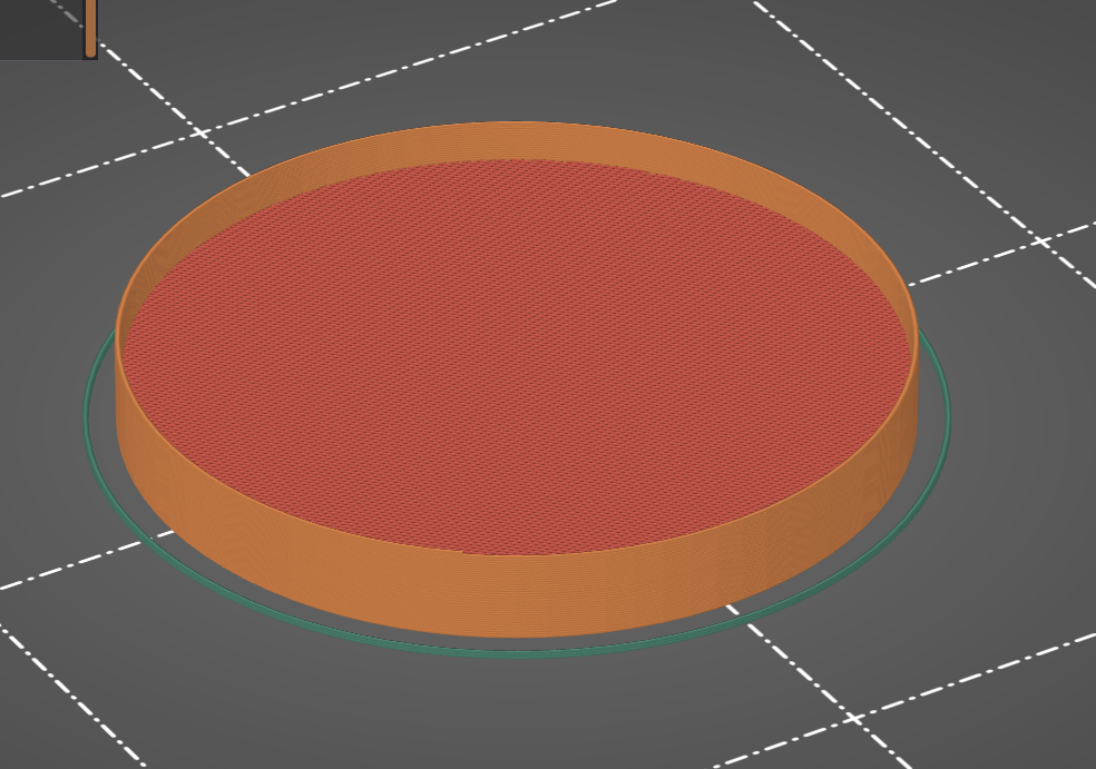

As-tu essayé de jouer avec le nb de couches solides dessous ? Exemple ci-dessous, avec 20
Le mode vase démarre après la 20e couche
A voir ensuite pour ajouter des trous sur le bas de la pièce dans la modélisation
A+
JC
EDIT
Nouveau test avec des trous dans la modélisation. Ca semble fonctionner

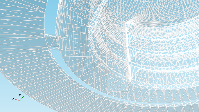

Aprés il y a éventuellement une astuce de modélisation que j'ai vue sur les tentacules du modèle suivant.
https://www.crealitycloud.com/model-detail/jellyfish-swimming-mechanical-interactive-art
Les tentacules,ont un pas de vis intérieur dans leur base,
et peut s'imprimer à la fois en mode normal ou en mode spiral sans perdre le pas de vis intérieur.
car il y a une toute petite fente tout le long du pas de vis qui le relie à la coque externe
et donc le mode spiral passe par cette fente pour faire le pas de vis intérieur car grâce à cette fente le pas de vis fait partie de la coque externe,
et comme la fente est relativement fine, elle est finalement fusionnée lors de l'impression.

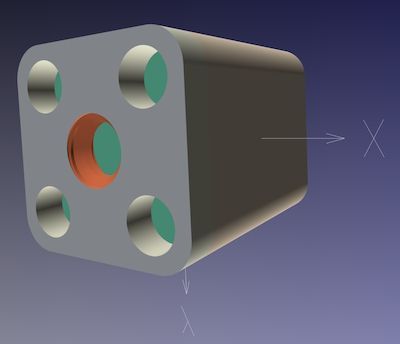

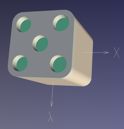

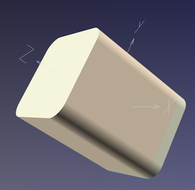

Voici mon STL :
Les couleurs sont dégeu mais c'est pour mettre en évidence les différentes parties dans la vue 3D 😅
Les cinq trous non débouchant dans le socle ont une profondeur de 4 mm.

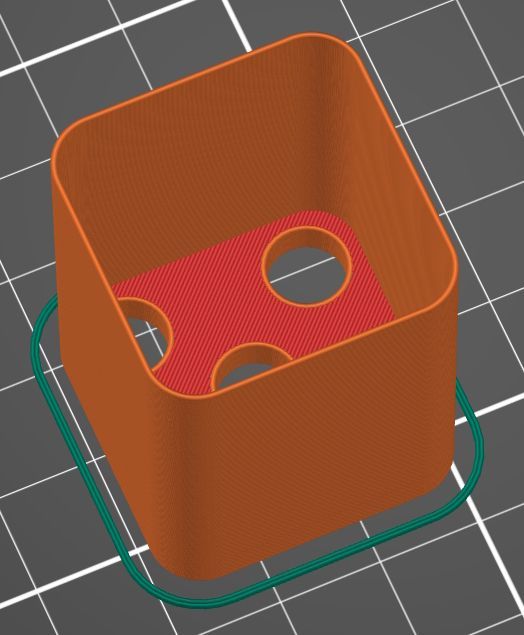

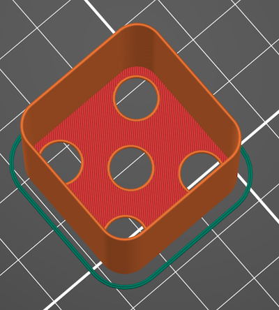

Après importation dans Prusa Slicer puis tranchage en mode spiral vase :
Ca a fait ce que je voulais, la base ne fait que 4 couches d'épaisseur.

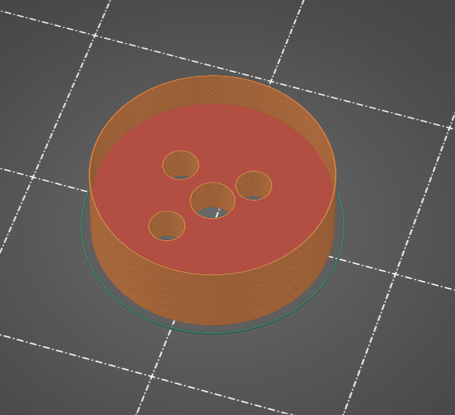

Maintenant je fais le test en modifiant le nombre de couches :
Après tranchage, ça fonctionne, j'ai un socle plus épais avec la forme d'origine du STL :
J'essaye avec un taraudage, ça fonctionne...
... en revanche, avec cette façon de faire, le socle a un remplissage de 100% (ce n'est pas très gênant s'il n'est pas trop épais)
La solution idéale aurait été de pouvoir imprimer le socle avec un remplissage au choix, mais l'usage du mode spiral vase impose un remplissage de 0%, le socle étant alors 100% solide.
