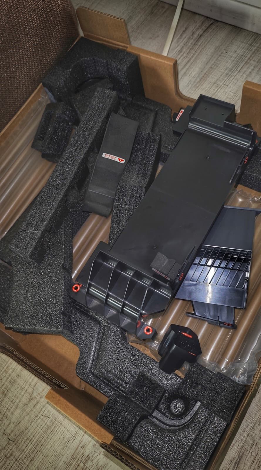

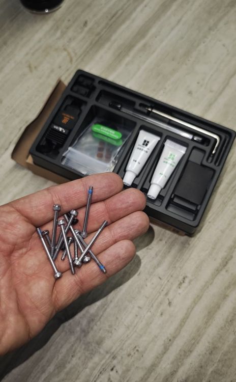

Johnny Dos Passos Posté(e) Janvier 6 Auteur Posté(e) Janvier 6 C'est à peine croyable !! Rien qu'avec la matière première que bambu Lab utilise pour protéger son imprimante pendant le transport je connais quelques fabricants chinois qui arriverait à fabriquer une imprimante 3D entrée de gamme complète + une paire d' espadrilles et 6 pinces à linge !! Je lance le premier teste!!! 4
MrMagounet Posté(e) Janvier 6 Posté(e) Janvier 6 Je te rassure c'est pareil avec la Snapmaker U1 par exemple
jcjames_13009 Posté(e) Janvier 6 Posté(e) Janvier 6 Je pense que c'est caractéristiques des fabricants sérieux et pas uniquement pour les imprimantes 3D. Même chose avec la P1S reçue l'année dernière et ma première Prusa MINI+ semi-assemblée (dont j'ai gardé le carton d'origine ) A+ JC 1
