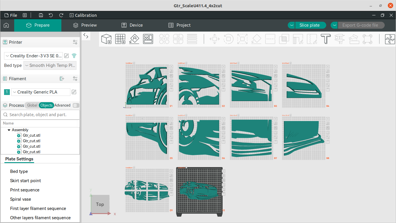

Phil66 Posté(e) dimanche à 15:14 Posté(e) dimanche à 15:14 Bonjour à tous, Je cherche de l’aide pour la modification d’un fichier STL destiné à une décoration murale. Situation actuelle J’ai un seul fichier STL représentant une voiture en relief Le modèle est actuellement en une seule pièce Longueur actuelle du modèle : environ 198 mm Objectif final Obtenir une longueur totale d’environ 800 mm une fois la décoration installée au mur Découper le modèle en 4 parties distinctes, alignées de gauche à droite Obtenir 4 fichiers STL séparés, prêts à être imprimés Points importants à respecter Chaque pièce doit être complètement fermée, avec des parois tout autour Les côtés de chaque morceau doivent être propres et visuellement finis, car les 4 pièces seront légèrement espacées entre elles sur le mur (effet décoratif) Pas besoin de système d’assemblage (tenons, clips, etc.) Les pièces seront simplement positionnées côte à côte sur le mur Ce que je recherche Soit une méthode simple pour réaliser cette découpe correctement Soit, si quelqu’un peut le faire, la découpe propre du STL en 4 fichiers Je joins le fichier STL d’origine à ce message. Merci beaucoup d’avance à celles et ceux qui prendront le temps de m’aider 570gt back (1).stl
Alain D. Posté(e) dimanche à 16:33 Posté(e) dimanche à 16:33 Tu n'as pas précisé quelle épaisseur tu voulais. Fait avec 3D Builder, c'est ce que tu souhaitais ? 570gt back_4.stl 570gt back_3.stl 570gt back_2.stl 570gt back_1.stl 1
PPAC Posté(e) dimanche à 16:45 Posté(e) dimanche à 16:45 (modifié) Salutation ! J'ai du mal a bien comprendre ce qui est demandé ( dire au prof que la demande peut être interprétée de différentes manières, il faudrait donner un exemple visuel pour enlever l'ambiguïté. ) Car pour moi Il y a 1 heure, Phil66 a dit : 4 parties distinctes, alignées de gauche à droite + Il y a 1 heure, Phil66 a dit : Chaque pièce doit être complètement fermée, avec des parois tout autour Cela pourrait coller à ce qu'a proposé @Alain D. ( découpe en quatre quadrants) mais je me dis qu'en fait c'est éventuellement aussi interprétable comme un truc comme ce qui suit… Modifié (le) dimanche à 16:46 par PPAC 2
hyoti Posté(e) dimanche à 17:02 Posté(e) dimanche à 17:02 Il reste avant une question en suspens ! Sur quelle imprimante cela doit être imprimé ? Dans les deux modes de découpe proposés des parties font plus ou environ 400 mm. Donc il faut une imprimante avec un plateau de plus de 400 mm; est-ce le cas de la tienne ? 1

Phil66 Posté(e) lundi à 13:39 Auteur Posté(e) lundi à 13:39 Je cherche de l’aide pour découper un STL de voiture murale. Contexte : Imprimante : Creality Ender-3 V3 SE Plateau : 200 × 200 mm Impression à plat (décoration murale) Épaisseur actuelle du modèle : ~10 mm Pas de supports nécessaires Objectif : Longueur finale de la voiture : 800 mm Longueur actuelle du modèle : 194,45 mm Échelle uniforme à appliquer : 411,4 % Découpe souhaitée : 8 pièces au total (4 en longueur × 2 en hauteur) Chaque pièce doit tenir entièrement sur un plateau 200 × 200 mm Parois extérieures totalement fermées (pas de surfaces ouvertes) Découpe propre, en évitant de couper des détails importants Pas besoin d’ergots (collage mural prévu) Si quelqu’un peut me préparer les STL découpés correctement à cette échelle, ce serait vraiment top Merci d’avance !

PPAC Posté(e) lundi à 15:52 Posté(e) lundi à 15:52 il y a 32 minutes, Phil66 a dit : Si quelqu’un peut me préparer les STL découpés correctement à cette échelle, ce serait vraiment top Merci d’avance ! Voila pour toi. Au format .3mf (car permet de gérer les placements sur plusieurs plateaux et pèse moins lourd qu'un .stl ) Gtr_ScaleU411.4_4x2cut.3mf Mais comme le dit Alain D. il y a 23 minutes, Alain D. a dit : Il va falloir mettre les mains dans le cambouis, c'est toujours instructif ! Donc le temps que cela imprime, il serait bon que tu t'entraines à utiliser la fonction cut sous Creality Print et/ou avec 3D Builder 1

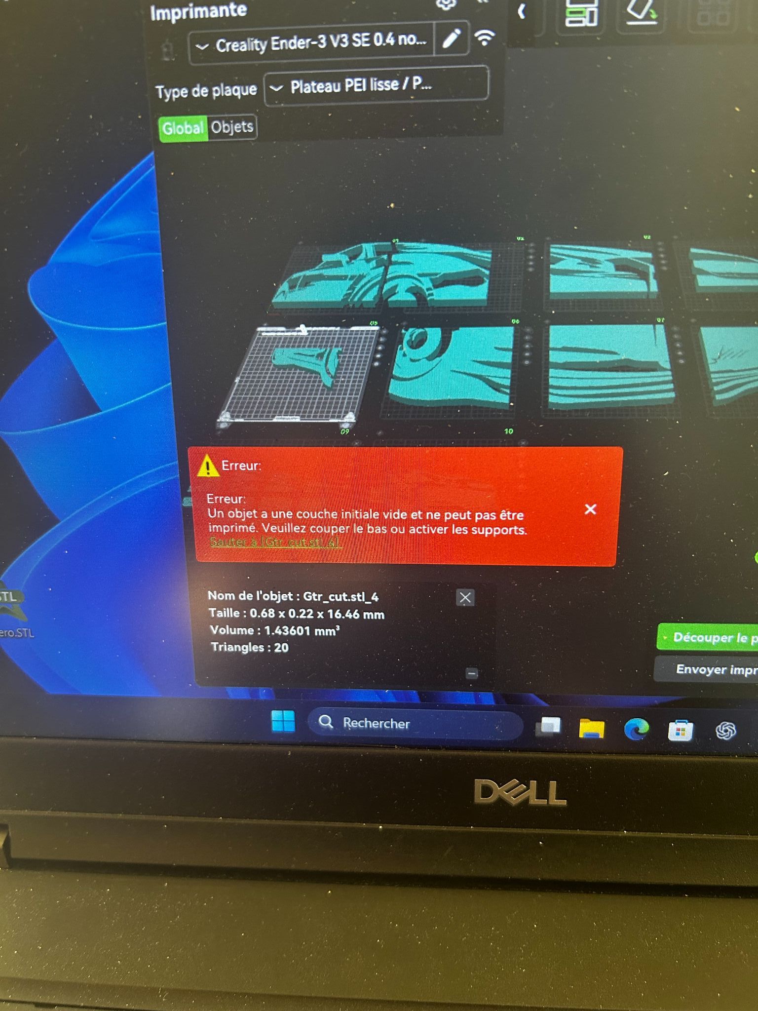

Phil66 Posté(e) lundi à 20:20 Auteur Posté(e) lundi à 20:20 Salut j'ai la pièces 5 qui me pose un problème j'ai un message d'erreur merci
PPAC Posté(e) lundi à 20:44 Posté(e) lundi à 20:44 il y a 22 minutes, Phil66 a dit : Salut j'ai la pièces 5 qui me pose un problème j'ai un message d'erreur Sans une capture d'écran et le message d'erreur exact, pas simple de t'aider ...
Alain D. Posté(e) hier à 06:18 Posté(e) hier à 06:18 Il y a 9 heures, Phil66 a dit : merciiiiiii cette fois tous ok @PPAC est un magicien qui dépanne en secret... 1

Phil66 Posté(e) il y a 3 heures Auteur Posté(e) il y a 3 heures Bonjour je n'arrive pas à me sortir de ce problème Quelqu'un peut m'aider Merci Bonjour Alain, Je te renvoie le dossier en pièce jointe. À force de modifier différents paramètres, plusieurs choses bloquent maintenant. J’aimerais repartir sur une version fonctionnelle en ne changeant que l’épaisseur (idéalement 10 mm). Est-ce que tu pourrais me remettre ça en ordre ? Un grand merci d’avance. Gtr_ScaleU411.4_4x2cut.3mf
hyoti Posté(e) il y a 2 heures Posté(e) il y a 2 heures Tu as des trucs étrange sur la taille de l'objet, voit la réponse sur ton autre post !!
