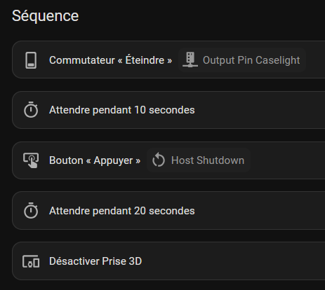

tranbert Posté(e) samedi à 10:07 Posté(e) samedi à 10:07 (modifié) Il y a 6 heures, 2cv001 a dit : Cela dit, ça fait un an que je l'ai, je l’éteins donc sauvagement et jamais de problème. Jamais entendu parlé non plus sur le forum de quelqu'un qui a eu un problème. Tu peux toujours te faire un script qui ferait un "sudo halt". J'ai eu un souci de corruption de filesystem ( mais sur la Q2)... Évidemment impossible de savoir si c'était lié à la prise commandée, mais j'y ai pensé. Depuis, mon script "halt" l'os de l'imprimante avant d'éteindre la prise commandée. Je ne sais pas si c'est efficace, mais bon, ce n'est pas contraignant donc je le garde. Modifié (le) samedi à 12:44 par tranbert typo 1

tranbert Posté(e) samedi à 12:42 Posté(e) samedi à 12:42 Il y a 2 heures, 2cv001 a dit : Faire un sudo halt avant de couper le courant ne peut pas faire de mal. A condition de laisser suffisamment de temps entre les deux. Je pense que je vais ajouter ce "halt" Oui, il y a un timer : j'éteins les leds d'abord, histoire de me notifier que c'est parti puis halt puis timer de 20 secondes. Ça coupe aussi la box et ça roule bien.
2cv001 Posté(e) samedi à 13:03 Posté(e) samedi à 13:03 Intéressant tout ça. Ha tiens, on peut éteindre les leds par une commande ? Tu fais quel type de commande ? Sinon, le HALT, par ssh ? Depuis jeedom, j'ai pu le faire par un ssh (plugin jeedom) mais pas réussi à le faire par php
tranbert Posté(e) samedi à 15:38 Posté(e) samedi à 15:38 Il y a 2 heures, 2cv001 a dit : Intéressant tout ça. Ha tiens, on peut éteindre les leds par une commande ? Tu fais quel type de commande ? Sinon, le HALT, par ssh ? Depuis jeedom, j'ai pu le faire par un ssh (plugin jeedom) mais pas réussi à le faire par php Héhé, un jeedomien... En fait j'utilise l'addon Moonraker sur Home Assistant... Il y a des commandes directes, mais en ssh ça ne doit pas être très différent.

2cv001 Posté(e) hier à 06:14 Posté(e) hier à 06:14 Le 17/01/2026 at 16:38, tranbert a dit : Héhé, un jeedomien... En fait j'utilise l'addon Moonraker sur Home Assistant... Il y a des commandes directes, mais en ssh ça ne doit pas être très différent. Tu ne fais pas un test de la température de la buse ? Perso, impression fini, je m'envoie un message qui me dit que l'impression est fini et si je veux éteindre l'imprimante (par défaut oui). Et du coup si oui, l’imprimante attend que la température de la buse fasse moins de 40°, vérifie qu'une nouvelle impression n'est pas en route, et coupe alors la prise. Et maintenant, suite à ton message, avant la coupure, un halt, une attente et une coupure de la prise.
tranbert Posté(e) hier à 08:05 Posté(e) hier à 08:05 Il y a 1 heure, 2cv001 a dit : Tu ne fais pas un test de la température de la buse ? Alors vu que l'imprimante est à 50 cm de mes oreilles, j'ai un rappel sonore super efficace ! Et la commande me demande une validation avant de s'exécuter en cas déclenchement non désiré (oui, je suis faible, j'ai fait une macro Alexa...) Mais c'est une très bonne idée, je vais le rajouter, on n'est jamais trop prudent.

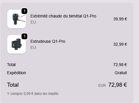

jptqe Posté(e) hier à 10:45 Auteur Posté(e) hier à 10:45 Bonjour à tous Avez vous déjà acheté des pièces de rechange sur le site de QIDI Tech ? Ayant fait une connerie en utilisant ma Q1Pro (Impression de PETG avec des paramètres PLA), je me suis retrouvé avec une bloc buse totalement englué dans le PETG. J'ai commencé à nettoyer, j'ai fini par réussir à atteindre la buse, à la démonter mais........impossible de la remonter comme si elle butait sur un obstacle à mi chemin. Un peu lassé par cette aventure, j'ai décidé de racheter un autre bloc buse, 39,99€ sur le site de QIDI Tech. Premier choc : les frais de port sont de 36€ ! Ce qui me porte le bloc buse à 75,99€...... Deuxième choc : DHL m'envoie la facture de passage en douane : 26€ Le bloc buse me revient donc à 101,99€ Les frais d'expéditions sont donc de 62€ ! c'est une sorte de record. Lors de mon prochain achat d'imprimante 3D, je ferai soigneusement attention à ce que les rechanges soient également expédiés depuis l'Europe. Parce qu'avec ce tarif là, il vaudra mieux que je change d'imprimante plutôt que de réparer.....
V3DP Posté(e) hier à 12:26 Posté(e) hier à 12:26 @jptqe Il y a 3D Jake qui a des pièces Qidi en stock, c'est dans l'Union Européenne, donc pas de frais de douane et les frais de ports sont gratuits à partir de 50 € de mémoire.
2cv001 Posté(e) hier à 12:32 Posté(e) hier à 12:32 (modifié) J'ai effectivement déjà acheté des pièces chez eux, mais en sélectionnant EU. Ca date de mars 2025. Je vois sur la facture qu'il n'y a pas de frais de transport (commande de 72.98€) Et je n'ai pas reçu de facture de douane. Je viens de vérifier, si on coche bien EU (mais tout n'est pas dispo en EU), c'est bien expédié depuis l'EU donc sans taxe, et à partir d'une certaine somme le transport est gratuit. Avant de mémoire 8€ Le site : visiblement pour l’Europe : https://eu.qidi3d.com/fr Modifié (le) hier à 12:43 par 2cv001 1
tranbert Posté(e) il y a 12 heures Posté(e) il y a 12 heures Le 20/01/2026 at 07:14, 2cv001 a dit : Tu ne fais pas un test de la température de la buse ? Voilà, c'est intégré... On envoie la commande (via alexa ou autre), il y a une validation à cliquer sur la notification du téléphone, et si la température est sous 48° ça déclenche la coupure de la lumière et ensuite le "halt" plus coupure prise. Si la température est au-dessus de 48°, ça clignote les leds et ça attend que la température soit ok pour relancer l'extinction. Merci pour l'idée, c'est effectivement plus sûr comme ça.
