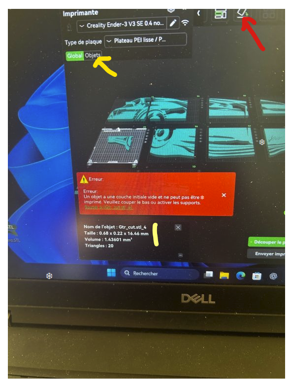

Je bloque sur un problème de slicer et malgré plusieurs essais je n’arrive pas à le résoudre.

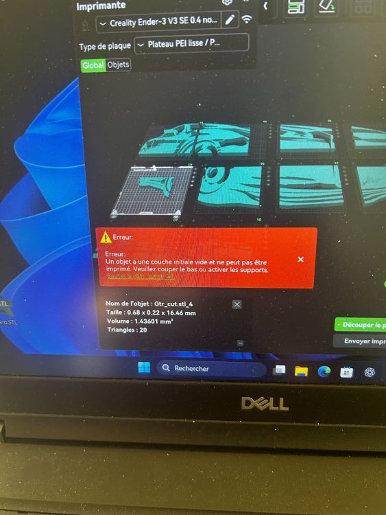

Sur une des pièces de mon projet, le slicer m’affiche l’erreur suivante :
« Un objet a une couche initiale vide et ne peut pas être imprimé. Veuillez couper le bas ou activer les supports. »
Pourtant, la pièce est bien posée à plat sur le plateau (PEI lisse), les autres pièces du même ensemble passent sans souci, et je n’utilise pas de supports pour ce type d’impression.
J’ai essayé de vérifier l’orientation, le Z à 0, et de reposer la pièce sur le plateau, mais l’erreur persiste uniquement sur cette pièce.
Si quelqu’un a une piste (STL défectueux, épaisseur trop faible, problème de face, autre réglage à vérifier ?), je suis preneur.
Merci d’avance pour votre aide 🙏

Pour plaquer l'objet sur le plateau, c'est l'icone  flèche rouge.
c'est pour ta déco murale ?
il y a un truc de bizarre la taille de l'objet !!
en hauteur 16.6mm ok mais 0.22mm en Y (largeur) même en paroi fine cela aura du mal à passer (avec une buse de 0.4mm)
regarde en mode objet si tu n'en as pas plusieurs sur le plateau dont un de 0.66mm par 0.22mm.
cliquez sur la flèche jaune.
