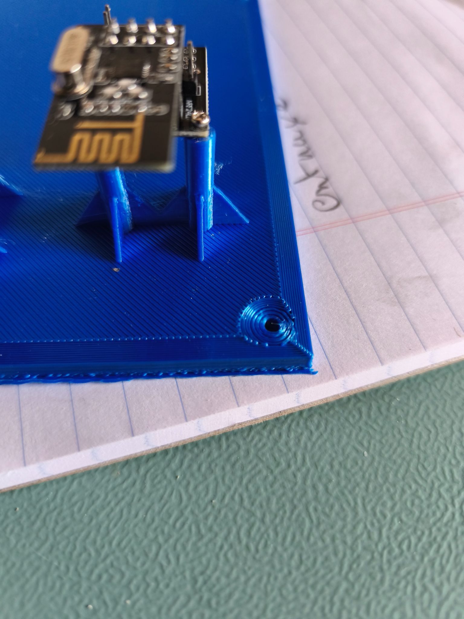

C'est bien ca qu'on évoquait, les ailettes 🙂

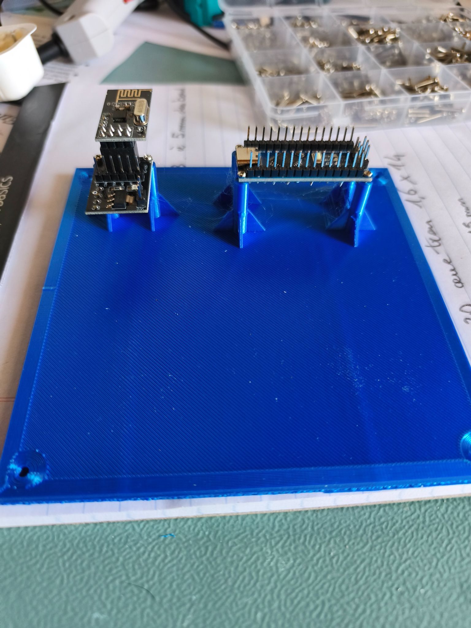

Attention, le fait que tu ai "enfoncé de 3mm" les tubes ne change rien. Quand ta pièce est exportée, c'est une "coque" externe qui est en réalité exportée. Mais avec les nervures que tu as rajouté ca devrait tenir 🙂 Ta démarche pour les trous me semble être la bonne, c'est bizarre, je vais lancer de mon côté et regarder ca
au vu de la description de la conception , ça ne m’étonne qu'a moitié.

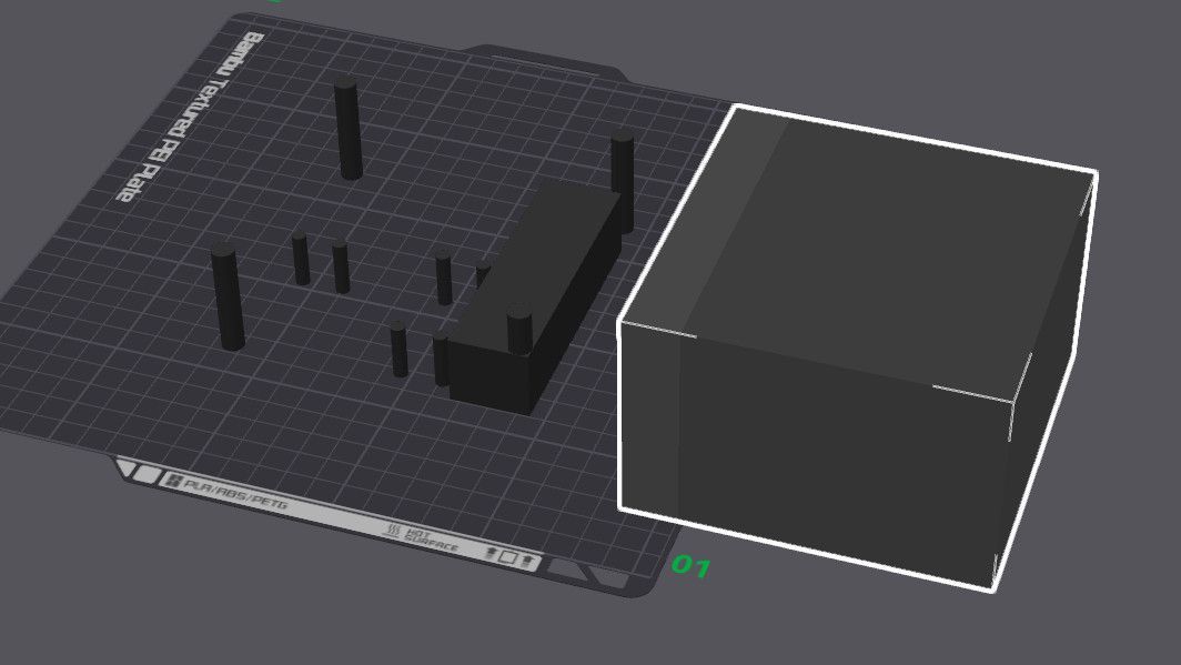

1 en fait , je pense que le fond et les parois ne sont pas un seul solide.c'est juste un empilage d'objet
la conception a été faite , fond ,cotés , et entretoises , sont en objet séparés .
il ne me semblent pas cousus entre eux , et qu' ils ont étés  exportés en stl en tant qu'objets individuels dans un seul stl
le trancheur à fait ce qu'il a pu.
2 : les paramètres d'impressions (remplissage,nombre de ligne de pourtours intérieurs et extérieurs mal définis .
je pense qu' avec 3 couches extérieures , 3 intérieures , avec 35% de remplissage , sur un stl bien cousu (fond ,cotés, et entretoises) , ce serait bien plus "costaud"

Là pour le coup, le souci vient du décollage : tu as tiré sur les parois. Or la résistance inter couches (quand tu tire vers le haut) n'est jamais bonne en impression 3D. D'ailleurs, si tu pousses latéralement sur tes tubes, tu va constater que ça casse assez facilement, et ça va probablement casser assez net => d'où l'intérêt d'intégrer celles qui sont dans les angles directement aux parois, et de rajouter des nervures sur les centrales.
Pour la liaison entre le fond et les parois, tu peux rajouter des congés, des nervures, mais ça ne réglera que partiellement le souci. Par contre tu dois pouvoir décoller ta pièce différemment (pas facile avec le plateau verre ^^).  Est ce que tu as une spatule, genre couteau à enduire ? Il faut préférer utiliser ça, quitte à abîmer un peu les coins, pour faire levier et décoller la pièce. Une fois que tu aura fait les premiers millimètres, le reste va venir tout seul.
Une fois qu'elle sera décollée, tu n'auras plus trop à t'inquiéter de ça.
Malheureusement, TinkerCad ne permet pas de faire les congés facilement (enfin, il le faisait pas la dernière fois que j'y ai joué). Tu peux essayer Fusion 360 : gratuit en licence limitée. Tu devrais t'y retrouver (et on peut t'aider), c'est ce qui se rapproche le plus de la logique de conception de Tinkercad. D'autres logiciel très complets et gratuits existent (FreeCad, OpenScad, etc.) avec une logique de conception pas simple au départ par contre.
Et tu vas croire qu'on insiste pour les trous de vis, mais c'est important 🙂
Quand tu visses, le filet de la vis va tenter de s'enfoncer vers le bas. Sauf que si le corps de la vis est plus large que l'alésage dans lequel il entre, alors la vis ne va pas pouvoir descendre, et le filet va donc plutôt arracher la matière vers le haut (c'est ce qui t'es surement arrivé).
En plus, si jamais la vis descend quand même, le corps de vis va repousser la matière autour, et fragiliser le tout. C'est pour la même raison qu'on pré perce certains bois avant de visser dedans, pour éviter qu'il ne fende au moment du vissage.
Le fait de faire des entretoises plus épaisses ne réglera pas ce souci, c'est vraiment la taille du trou pour la vis qui sera le plus important.
Et le perçage, c'est souvent moyen : si tu perces trop vite, alors le foret va chauffer le PLA assez rapidement, et fondre ton trou. Et si tu perces pas assez vite, le foret va se comporter... comme une vis 🙂 (et tout arracher)

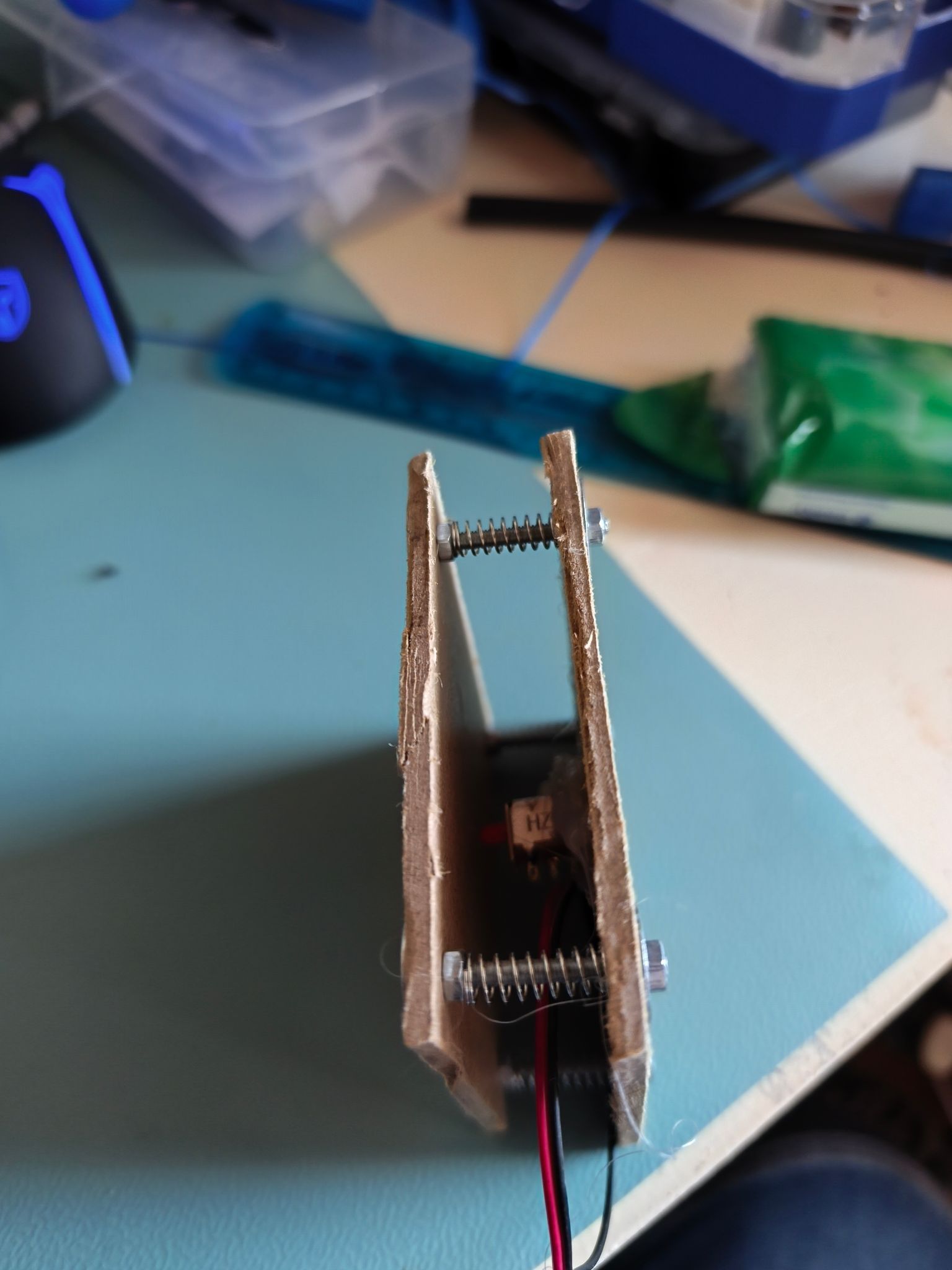

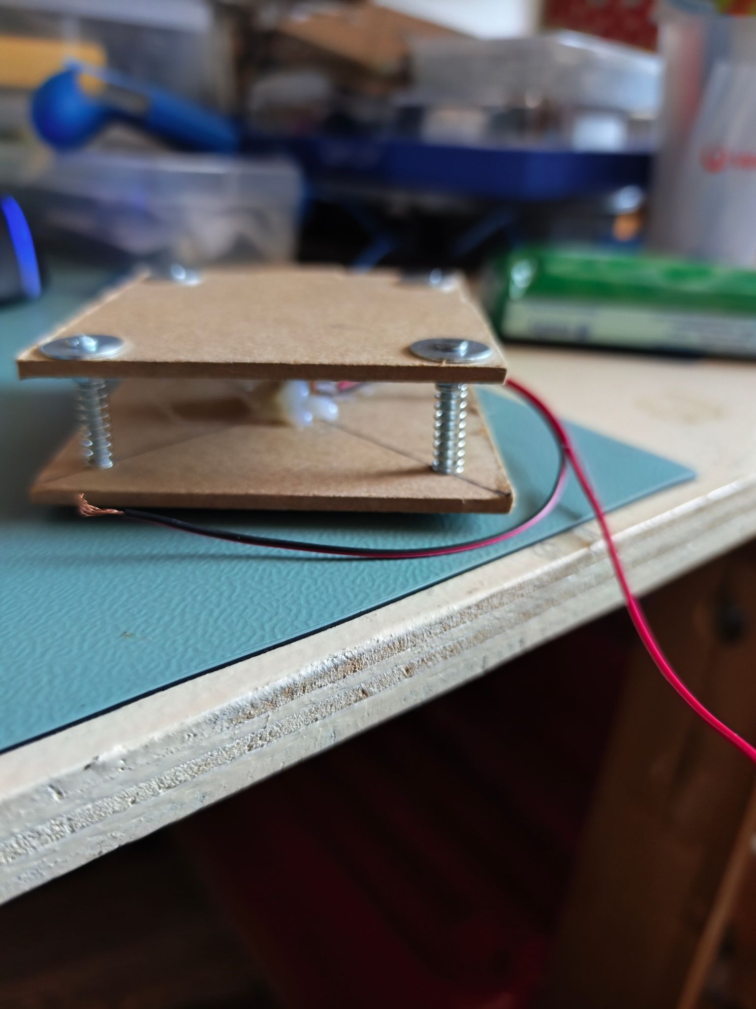

J'ai fait un prototype en bois (photo joints), une plaque fixe avec un bouton, un plaque mobile qui vient appuyer sur le bouton avec 4 ressort dans chaque coin.
Il faut que j'arrive à concevoir ça pour l'imprimant 3D, c'est surtout le système de ressort qui me perturbe, il faut que j'ai la course des ressort mais que ça reste solidaire.

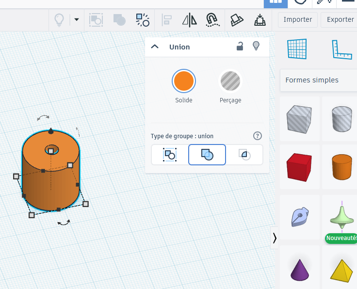

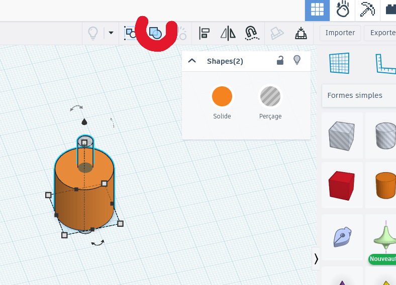

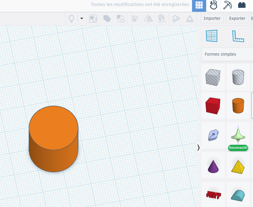

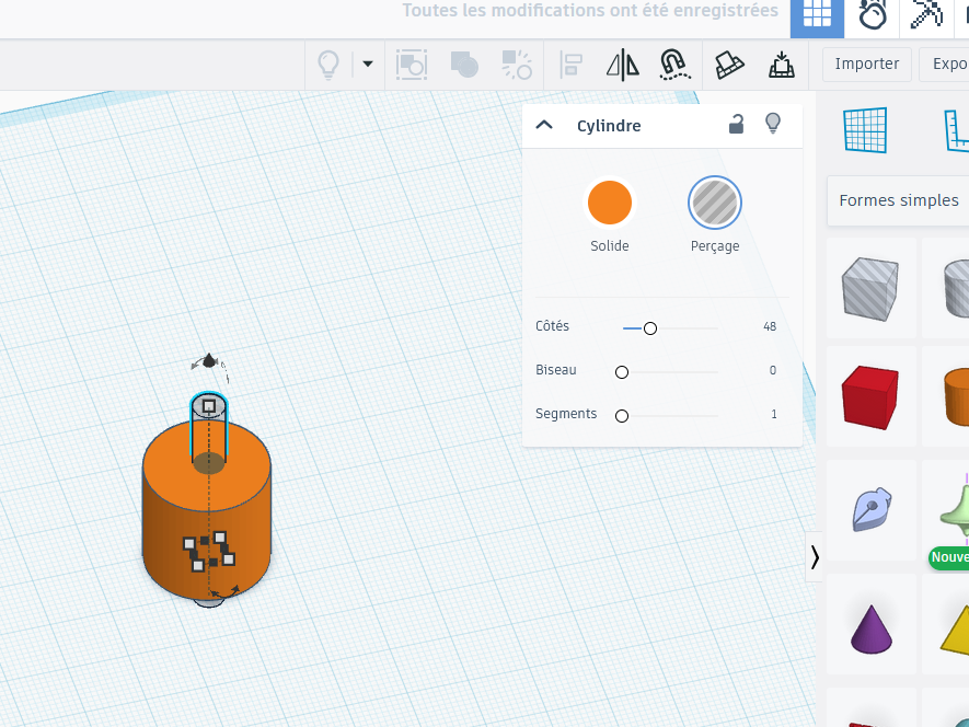

Alors, pour tes perçages d'entretoises, j'ai essayé de te faire un pas à pas :
1 : ton cylindre
2: ton percage
3 : fusionner percage et cylindre
4 : le résultat
Et du coup, pour créer ta boite de départ, idéalement faudrait suivre le même processus :
  • D'abord un gros cube plein
  • Puis un petit cube creux à l'intérieur
  • Puis tu fusionnes le cube plein et le cube creux, et hop tu as une boite.

Oui c'est exactement ce que j'ai fait car depuis le début j'ai un problème avec les volumes creuser. Au départ je fessait un cube et un autre cube à l’intérieur creuser mais comme pour mes entretoise une fois le STL  mis dans le logiciel le creux disparait et tous ce qu'il y a l’intérieur aussi.
Je dois vraiment trouver ou je fais l'erreur dans la conception.
Pour les paramètre d'impression , il y a surement mieux mais je découvre alors je pense que je vais mettre un peu de temps à tout comprendre, mais je prend note de tes conseil.
il y a 1 minute, Jules320 a dit :
Je pense que tu ne fusionnais pas les pièces en creux avec les pièces solides 🙂
A la fin, tu dois avoir une seule pièce, tout fusionnée

Merci tu viens surement de résoudre mon problème j’utilisais pas le bonne outil. J'utilisais celui dans la photo joint. Je vais tester de suite.
P.S: merci c’était la solution.

ça va aller mieux , si tu fais les opérations booléennes correctement
bon courage..
re, a vos avis .
j'ai refait mon socle, je vais prendre l'option socle que je viens viser par le dessous à mon boitier.
J'ai fait le dessin sur tinkercad et le fichier stl que je vous mets en copie.
Sur cura ça a l'air de passer avec les trous des entretoise ect.. (enfin 🤣).
D’après vous c'est jouable ? Quel paramètre vous proposer pour l'impression ?

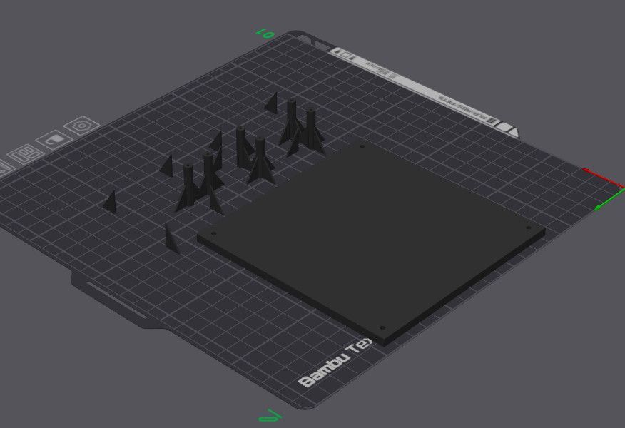

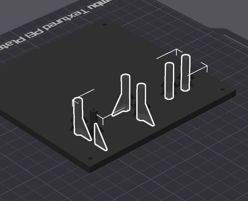

As tu fait un seul solide "cousu" avant de le sortir en stl ?
sur Bambu studio , si je le décompose , il y a plein d'objets (je les ai bougé pour montrer.
il y a 2 minutes, papajds a dit :
J'ai dessiner mon socle en suite , je suis venu faire mes trous dans les coin (avec le bonne outils cette fois🤣) et en respectant le mama distance du bord (entraxe) ensuite j'ai créer mes entretoise avec des ailettes qui rentre légèrement dans le cylindre (1mm) , 4 en tout j’ai grouper pour faire 1 pièces, j’ai fait mon cylindre pour les vis, que j'ai creuser avec le bonne outil. J'ai grouper le tous pour avoir une pièces. Je l'ai dupliquer en 4 fois, en respectant les entraxe nécessaire, j'ai grouper les 4 ce qui ma donner une pièce que je suis venu poser dans mon socle (du coup les entretoise sur le dessin rentre de 5 mm dans le socle, (j'ai prévu la hauteur en conséquences)), idem pour les autre entretoise du module radio, a la fin j'ai tout grouper pour avoir une seule même pièces.
C(est la bonne démarche ?
je ne connais pas Tinkercad
Si "grouper" veut dire "coudre" dans Tinkercad , ça peut être bon.
ce qui m'interpelle, c'est que ,normalement , un stl ne se décompose pas en plusieurs ,s'il est bien obtenu depuis un seul "solide".
il ne faudrait pas que le trancheur considère  chaque objet comme indépendant , et ne les fusionne pas correctement lors du tranchage (risque de décollement des objets entre eux)
si tu as fait un peu rentrer les entretoises, et les nervures  dans la base ça devrait le faire ,même si c'est plusieurs objets
avec 3 couches sur les pourtours intérieurs , extérieurs , dessus, dessous, et 35%  de remplissage , ça devrait aller.

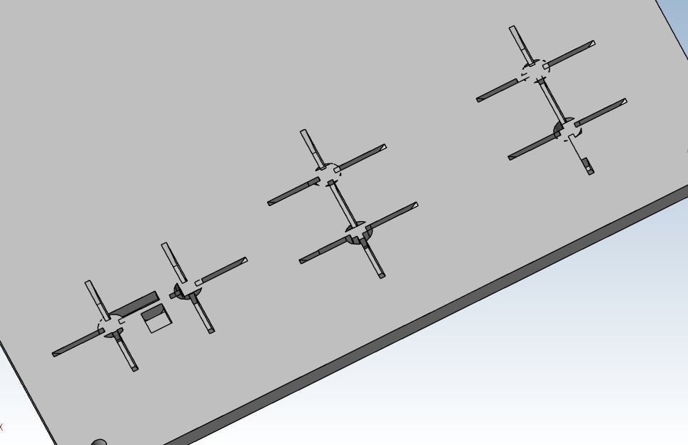

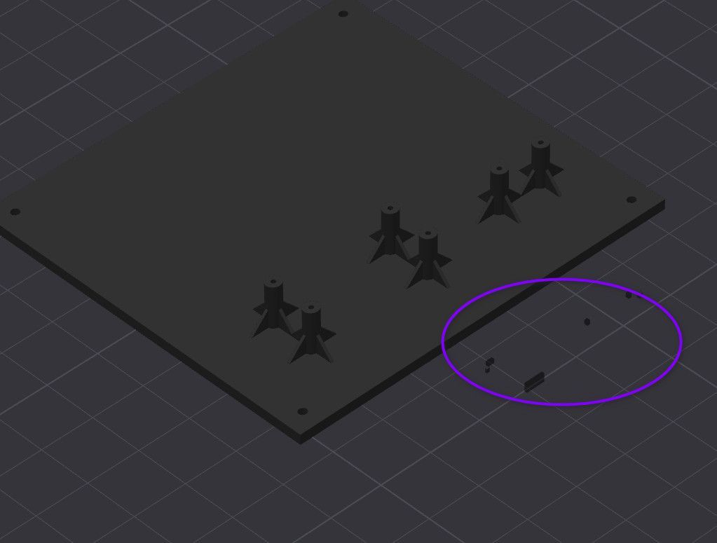

Ce coup là , la plaque et les entretoises sont bien "soudées"
par contre , il y a des petits objets qui trainent dans le stl , (qui étaient dans la plaque , et que j'ai translaté pour les montrer)
attention , si on regarde le dessous, y'a des creux sous les entretoises , et les nervures
2026-01-06_172728.jpg.68d56ac9a440776d57aead6135e4c407.jpg2026-01-06_171651.thumb.jpg.1fcda1b16bcdd930527313e0d23beefd.jpg
mais  le nouveau fichier :grand bojo(5) n'est pas cousu !

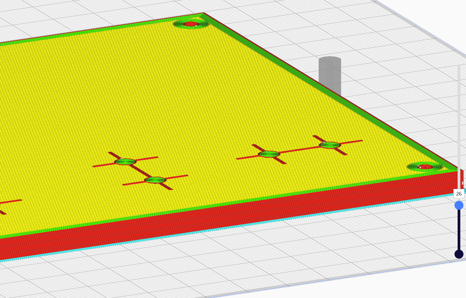

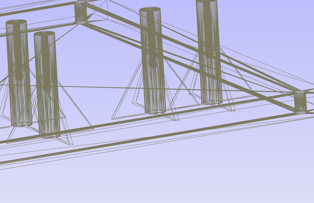

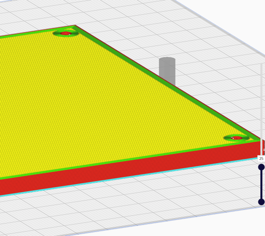

Sous Cura, que j'utilise mais ce doit etre pareil pour les autres "slicer" , tu auras les entretoises posées sur la dernière couche de la surface. Du fait du procédé d'impression couche par couche, il n'y a pas d'insertion.
A la 25eme couche il n'y a pas d'entretoises, elles apparaissent à la 26eme même avec ton stl qui  a  les entretoises dans la plaque . C'est pour cela que c'est fragile. Les nervures que l'on t'a faites rajouter augmente la surface de contact
Modifié (le) par KpDp_3D
Je vois le fichier "grand bojo(5)" correct, tout fusionné.
Mais par contre, le bas des entretoises semble creux (il y a du remplissage quand même) mais les goussets de renforts compensent (heureusement) !

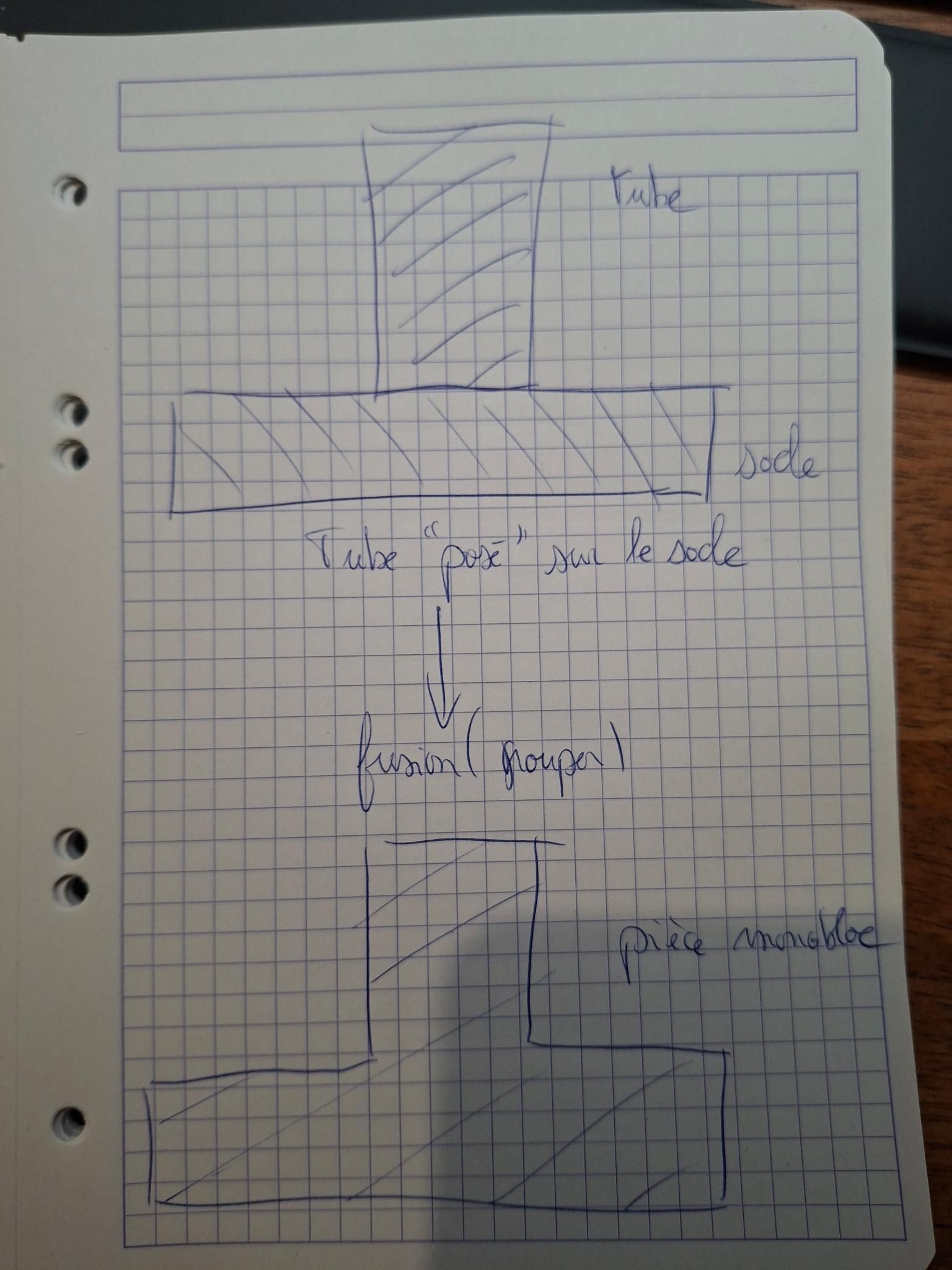

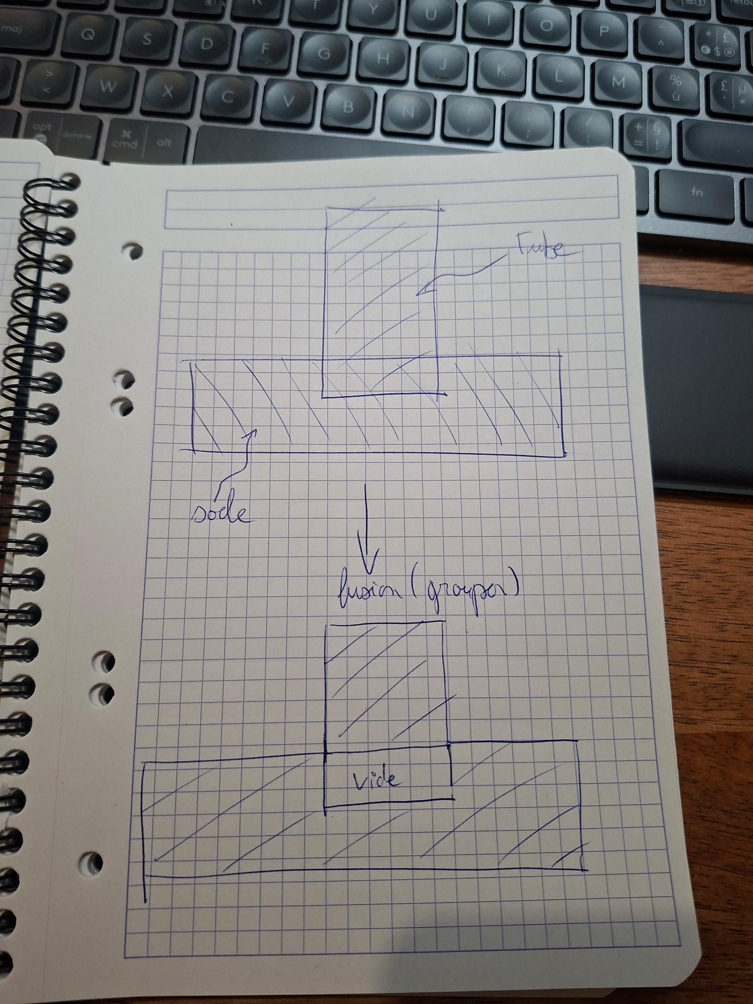

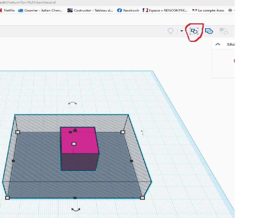

@Jules320 : quand tu fais la fusion (le fait de grouper) de 2 formes, Tinkercad a 2 options. Il travaille soit en addition de forme, soit en soustraction de formes. Quand il travaille en addition de formes, il ne conserve que la "peau" extérieure (voir mon 2eme schéma ci-dessous). Ainsi, peu importe que tu enfonces le tube ou non, ta pièce sera comme monobloc.
Par contre, quand tu groupes 2 pièces qui sont insérées l'une dans l'autre, Tinkercad va travailler en addition pour la partie extérieure, mais en soustraction pour la partie intérieure. C'est ce qu'on constate sur ton dessin : quand tu as groupé tube, nervures et socle, la partie insérée dans le socle a "disparue".
J'ai fait un schéma pour représenter le souci :
Idéalement, il faudrait que tu conçoive tes pièces plutôt selon ce schéma là :
Tinkercad est un logiciel qui a été fortement simplifié pour permettre une prise en main aussi large que possible. Cela dit, il a parfois un comportement pas très "habituel" pour un logiciel de CAO 😅
C'est pour ça qu'on a parfois un peu de mal à t'expliquer 🙂
Très franchement, je pense que tu peux largement faire ta pièce avec juste un couvercle, en gardant parois et socle en une seule pièce. Ta mésaventure lors du décollage sera réglée si tu utilises une spatule pour décoller ta pièce et que tu reprends ta CAO proprement.

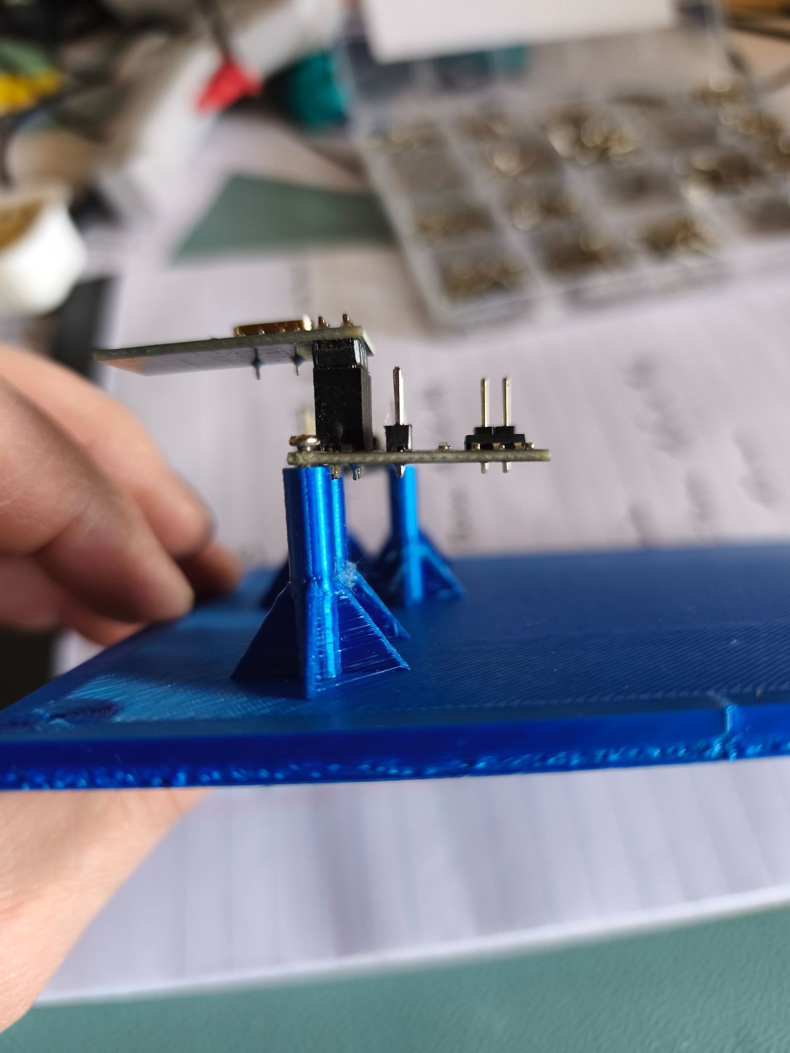

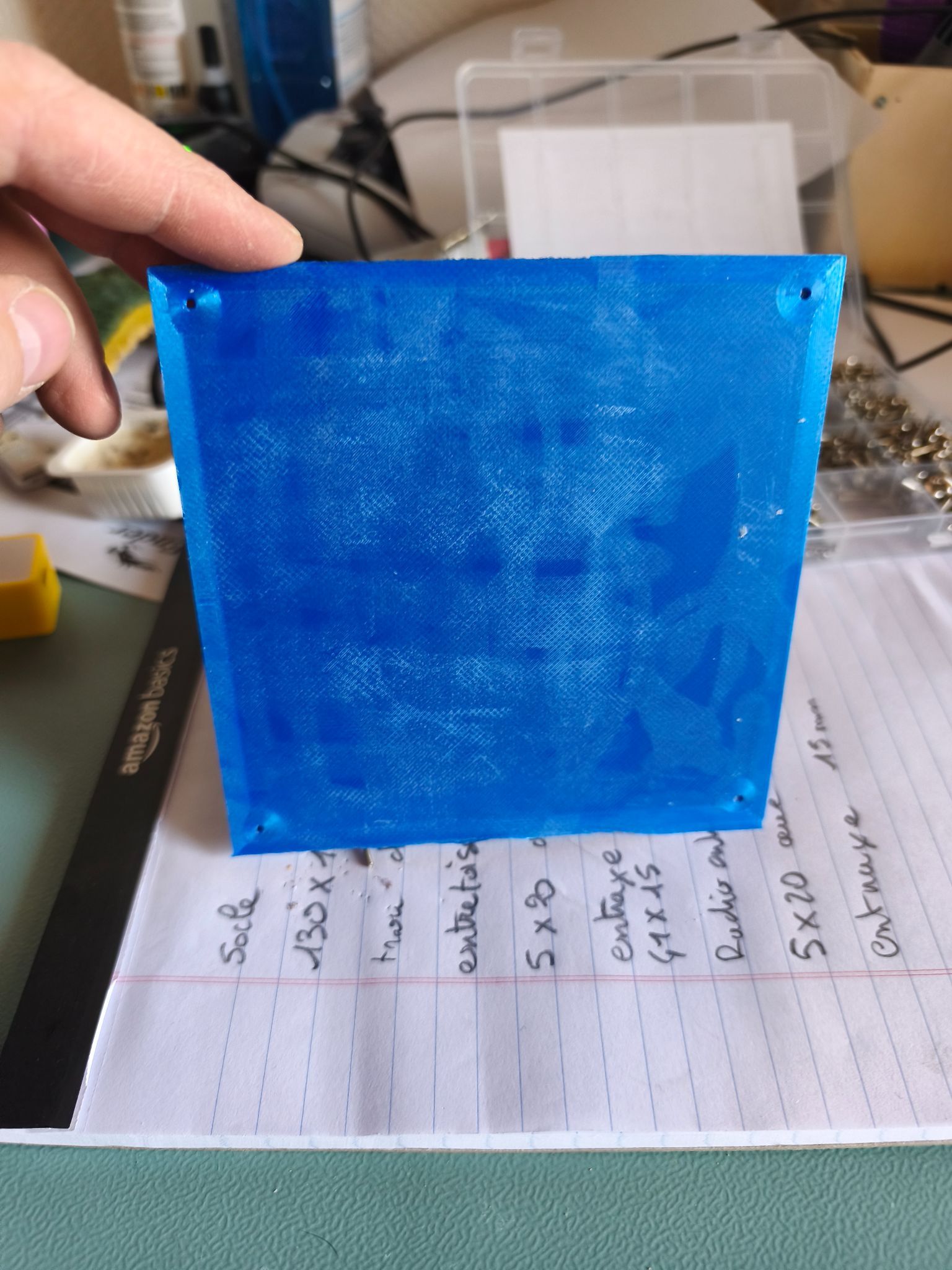

Bonjour a tous, il me semblait important de vous montrer le résultat.
Alors mon socle est finie plutôt propre, les éléments se sont visé correctement les côtes sont bonnes. Rien n'a casser cette fois.
Aujourd'hui je dessine le cube extérieur, je soumets à votre avis j'imprime et demain j' assemble.
