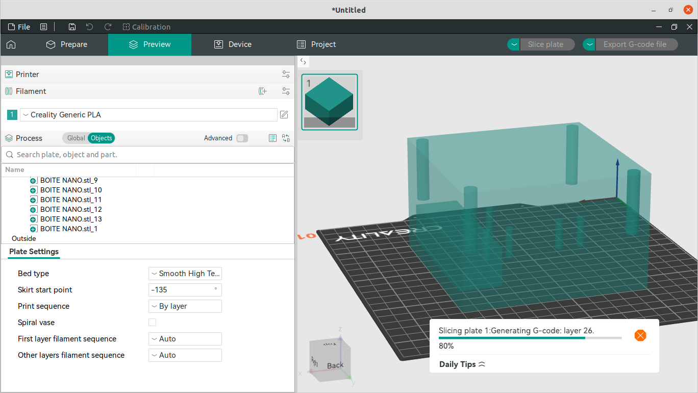

Salutation
Il y a 5 heures, Jules320 a dit :
Je souhaite imprimer un cube avec des entretoise à l’intérieur pour y mettre de carte électronique. J'ai pas souci à la conception avec tinkercad.
Peux-tu nous mettre une capture d'écran du rendu sous Tinkercad de l'objet que tu espères ?
Car là,
quand j'ouvre ton fichier .stl
avec un Trancheur/Slicer comme OrcaSlicer
https://github.com/OrcaSlicer/OrcaSlicer/releases/ (<- préférer prendre une "version release" dite "stable version")
logiciel qui permet de passer d'un modèle 3D (.stl, .obj, ... fichier de définition de points dans l'espace et des facettes créées avec ces points)
a un fichier d'impression (.gcode) de suite d'instructions g-code
après séparation en parties ( via un "split" sous OrcaSlicer) c'est une sorte de pavé avec quelques volumes (autre pavé et cylindres) le chevauchant dedans,
mais cet ensemble ne semble pas donner un objet utilisable ( car cela donnerait un pavé avec quelques cavités intérieures, mais le pavé est clos après tranchage ...
Donc ton modèle 3D actuel ne me semble pas vraiment utilisable et il te faut revoir la manière dont tu le conçois ( ordre des opérations de transformation, et éventuellement le mode voir format d'export (.stl, .obj, .3mf, ... )  pour obtenir un objet 3D utilisable en impression 3D )
( je dirais qu'il manque des opérations boolean d'union et/ou de soustraction des volumes ... sauf si tu veux faire cela en décomposant en parties l'objet sous le trancheur et en affectant un type partie négative sous le trancheur ... mais là encore cela semble donner un pavé avec des parties vides closes )

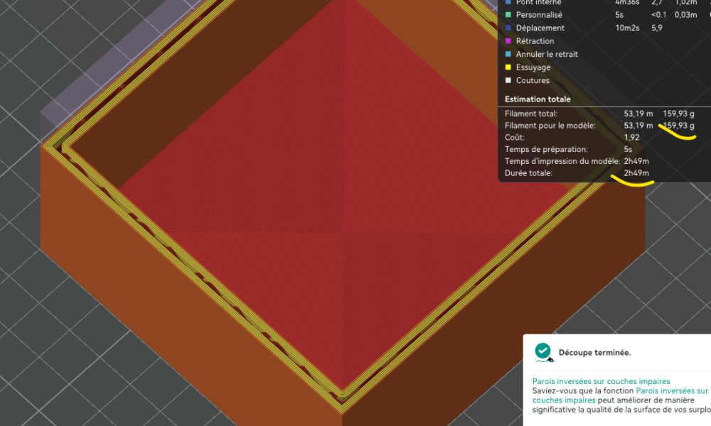

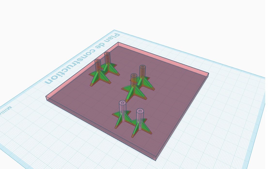

Le projet est d'imprimer une boite avec des parois de 4-5mm et un fond de 5 mm, cette boite seras creuse à l’intérieur . Les cylindres sont des entretoise sur le quelle je vais venir fixer des arduino nano, un module radio et  dans le rectangle une powerbank (batterie).
Les 4 cylindres dans les coin en haut sont des entretoise ou viendra se fixé un couvercle plu tard (je sais déjà que je dois modifier ces cylindres car il doivent toucher le fond, on imprime pas dans le vide).
J’utilise cuba pour créer mon fichier gcode, mais quand je charge mon.stl, il me supprime les entretoise, le rectangle et me donne un cube fermé. J'ai deja reussi a faire un cube creux mais jamais à faire les entretoise.
J'ai fait plusieurs dessin avec tinkercad pour teste (hier toute l’après-midi), j'ai bien vérifier a grouper tout mes objet, imprimer juste une entretoise sur un petit bloc pour vérifier qu'elle n’étais pas trop petite pour imprimer, j'ai réussi à imprimer (en bonne qualité) mais des que je met dans mon cube tout disparait au découpage.
Voila le projet, j'ai inséré une image de l'objet que j'aimerais créer, si c'est pas possible de faire les entretoise avec un troue au centre je peut le percer après impression et je sais déjà que je dois modifier les entretoise dans le coin pour qu'il touche le fond.
Merci de l'aide apporté .

il y a une heure, Jules320 a dit :
Je suppose que tu as fait une typo sur "cuba" et que tu parles d'Ultimaker Cura.
Personnellement, depuis que j'ai utilisé OrcaSlicer j'ai du mal à revenir sur Cura… à toi de tester et de faire ton choix entre les deux.
Sinon, il faut savoir qu'en modélisation 3D l'ordre des opérations appliqué aux objets de base a une grande importance.
Je n'utilise pas Tinkercad mais il me semble qu'il lui manque cruellement une arborescence des objets de base et des opérateurs appliqués dessus ...
Sous Thinkercad, le corps de ta boite doit actuellement être un cube "normal" soustrait d'un cube plus petit de type négatif/trou via un groupement.
Et ensuite tu fait encore un groupement avec d'autres sous-éléments (les entretoises) ...
Il y aura probablement moins de problèmes si tu fais le corps de ta boite en groupant uniquement des objets "normaux" donc 5 pavés placés pour faire chaque face.
Après, même si je ne connais pas bien Thinkercad et ce qu'il permet ou non, je serais tenté de te dire de tester de modéliser ton modèle avec un autre soft de modélisation 3D ... comme par exemple FreeCAD.
Mais là encore a toi de voir. (De plus, en fait, je ne connais pas vraiment FreeCAD et personnellement je modélise avec OpenSCAD mais c'est car j'ai des bases en programmation et que j'aime me torturer à écrire des lignes de code plutôt que de prendre le temps de me former à cliquer sur une interface graphique pour faire graphiquement plus rapidement la même chose (FreeCAD, Fusion360, Blender)  🙂 )

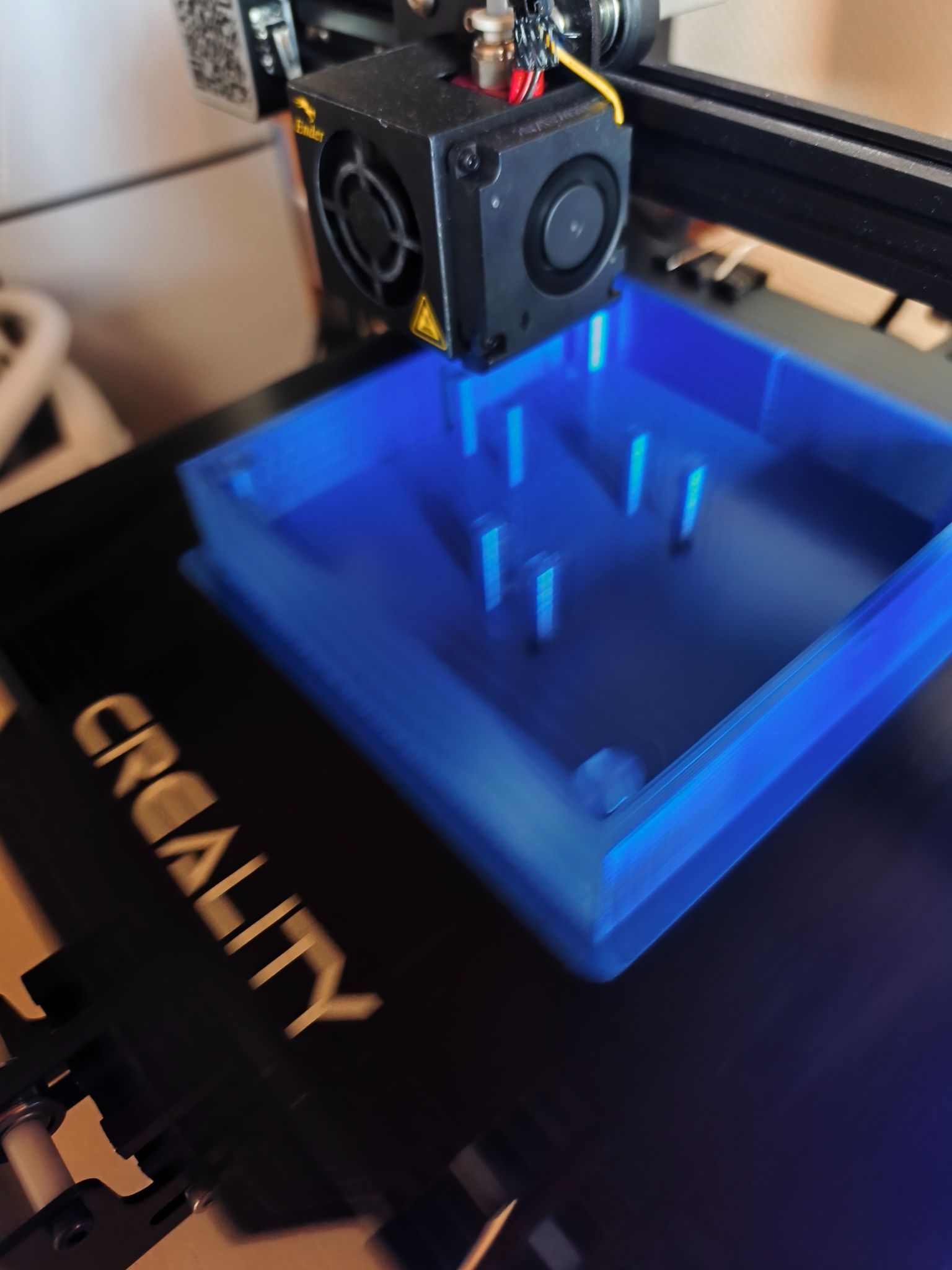

Merci , bon aujourd’hui problème d'impression. J'ai ma buse qui semble frotter sur la pièce en cours d'impression du coup sa décale toute l'impression. Problème de nivellement ?
P.S: Problème résolu
Modifié (le) par Jules320

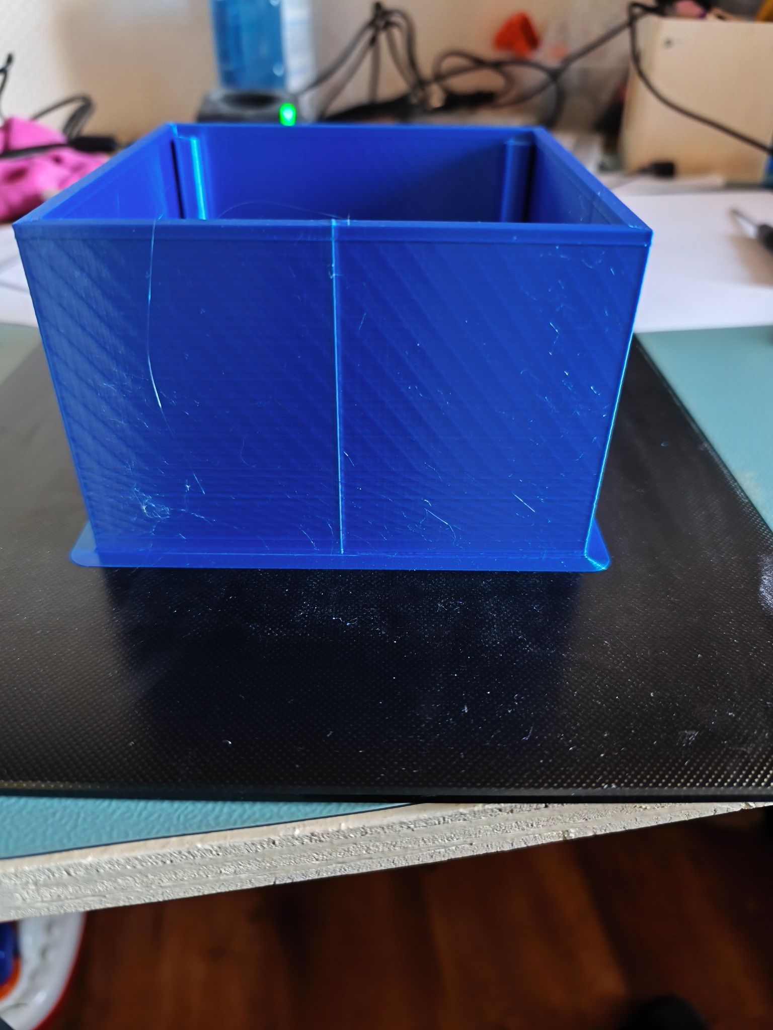

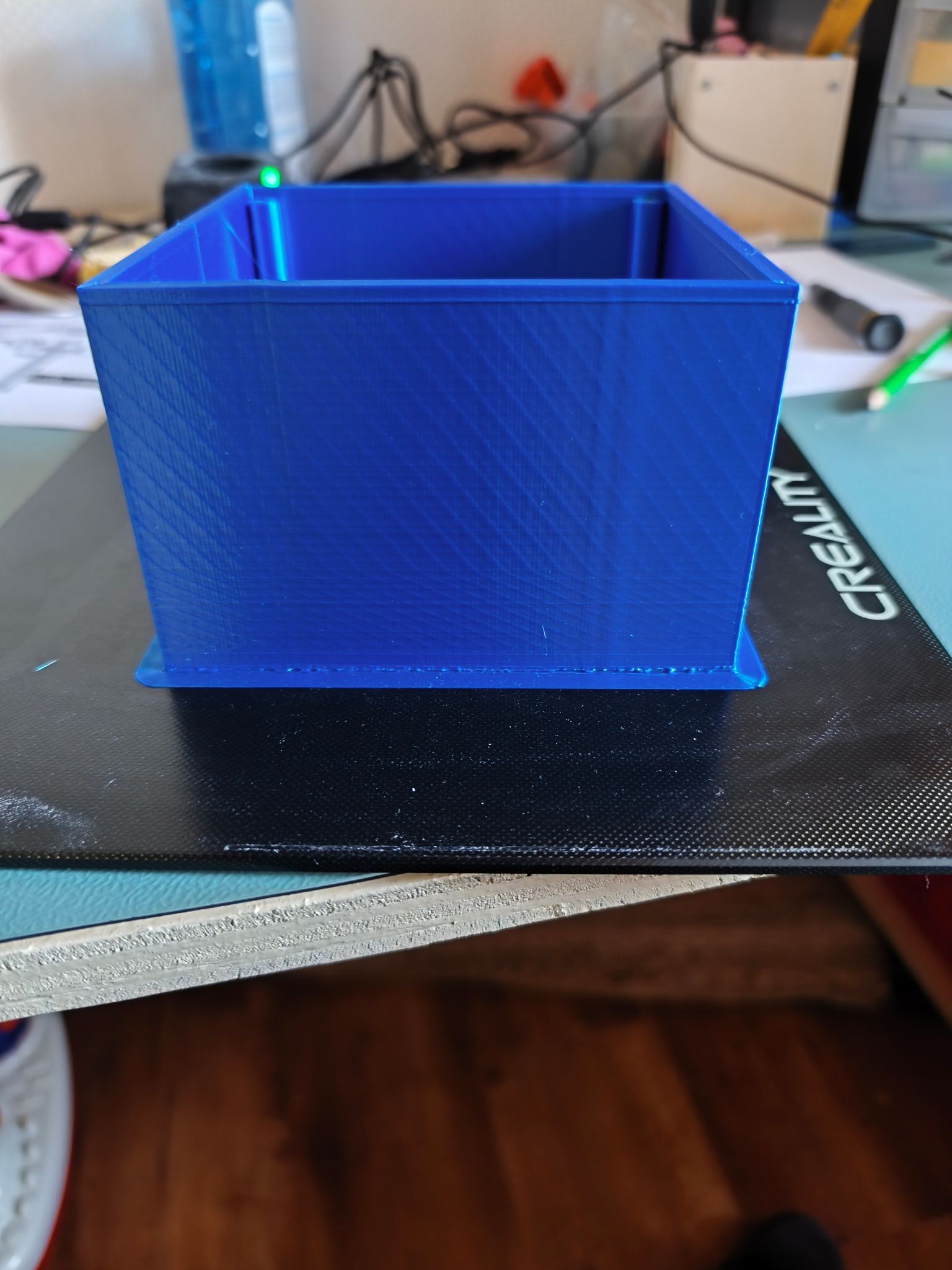

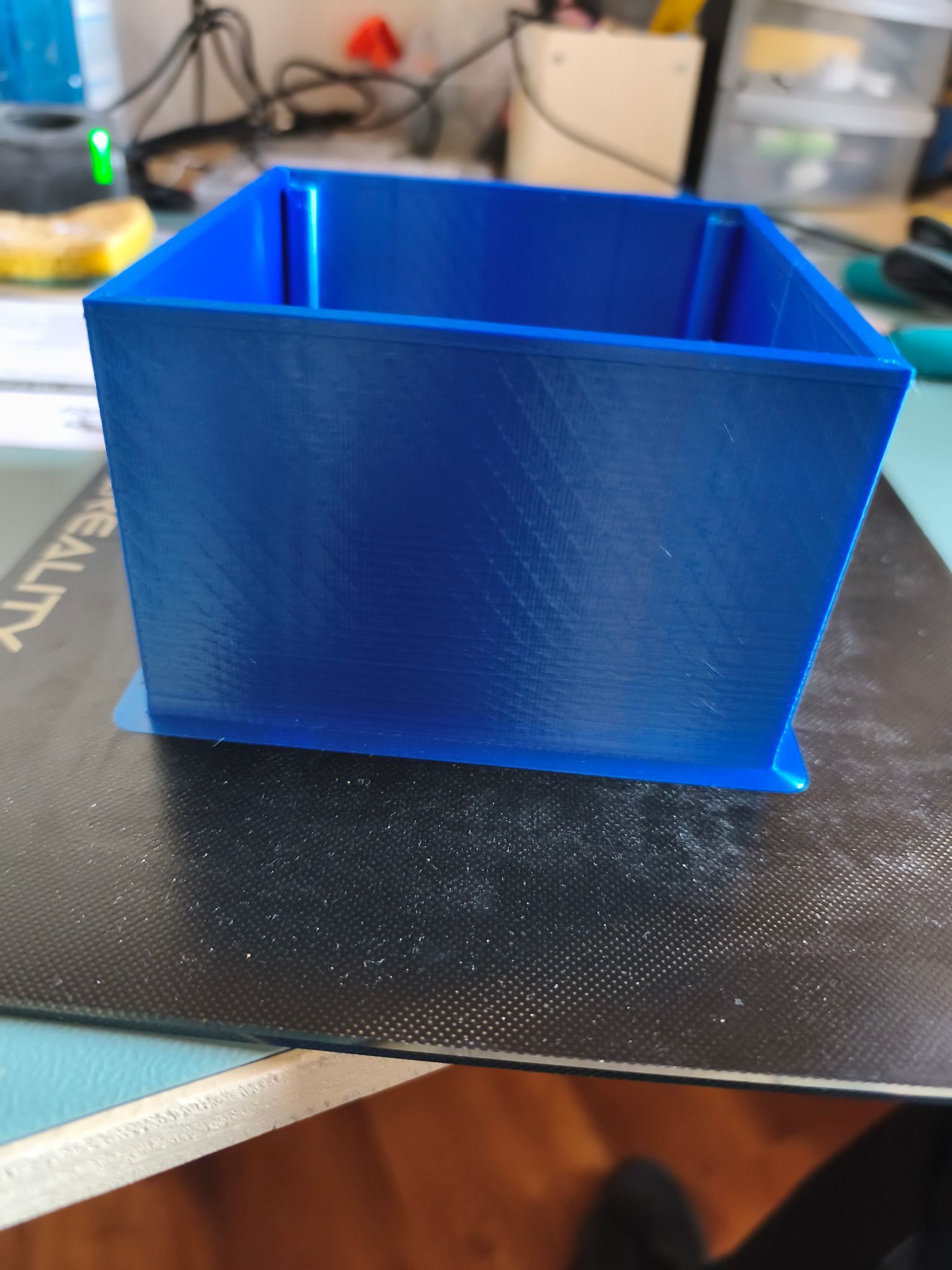

Bonjour, mon impression est toujours en cours (36h) , voici une petite photo à mis hauteur de mon cube.
Dans l'ensemble pour une première c'est pas trop mal . Ça frotte un peut quand ça imprime les rond des entretoises surment trop rapide.
Je verrais ça quand se sera fini.
Merci en tout cas de vos conseils IMG_20260105_162756.thumb.jpg.0cb022e5c34d75a9f9cbaf926a9e0bfb.jpgIMG_20260105_162756.thumb.jpg.0cb022e5c34d75a9f9cbaf926a9e0bfb.jpg
4 -5 mm , ça a l'air d’être du "costaud" pour des cartes électroniques

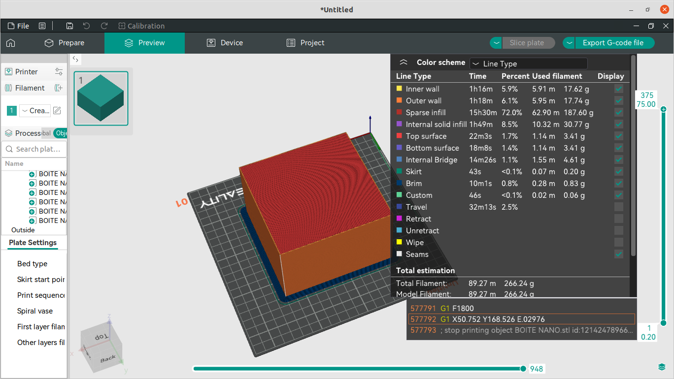

tu as mis combien de parois intérieure et extérieures ? et combien de % en  remplissage ?
Re, oui c'est solide mais ça va devenir un buzzer a la fin ou on tapera dessus donc vaut mieux que ce soit solide 🤣💪. J'ai fait des parois de 4 mm et un fond de 5 mm.Qualité
Voilà les paramètres sont je le souviens

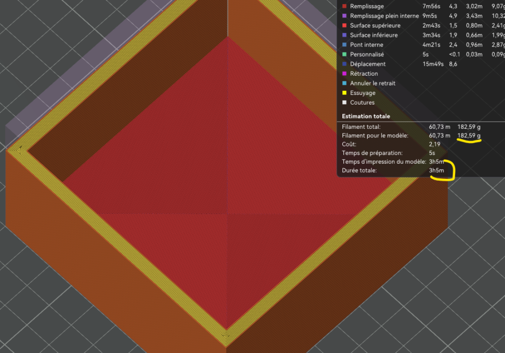

A termes, tu devrais pouvoir t'économiser beaucoup de temps en faisant un remplissage cubique adaptatif autour de 20%, et en faisant 4 parois max. Tu ne vas pas perdre beaucoup en solidité mais tu vas diviser par 2 ton temps d'impression. Quel est ton réglage de vitesse sinon ? Les Ender 3 peuvent gagner facilement 15 ou 20% de vitesse en ajustant un peu les profils sans perdre en qualité 🙂
La buse qui frotte sur tes formes rondes, c'est pas rare. La couche est très petite, et n'est du coup pas parfaitement plate. Rien de choquant. Dans le doute, tu peux mettre un petit coup de Z-offset +0,01 (Babystep z dans ton écran de réglage). Ça va rehausser un tout petit peu la buse, mais ca reviendra de toute manière.

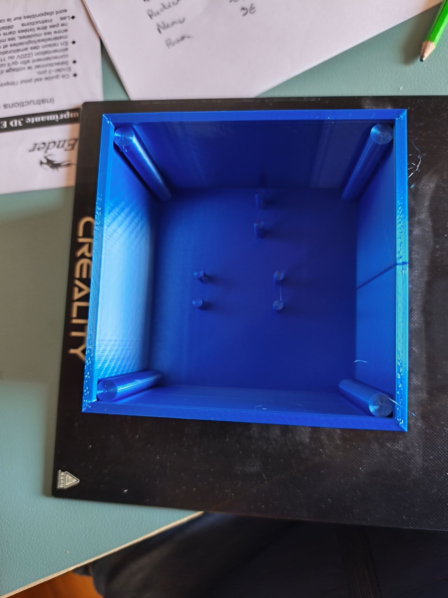

Ma pièce est enfin terminée. Pour une première impression 3D de novice je suis très satisfait.
Oui tu a sûrement raison je peux gagner en vitesse, surtout que apparemment j'avais un filament pas des plus simples à gérer. J'ai reçu du PLA plus classique, ça devrait être plus facile.
Les trous des entretoises ne se sont pas imprimer, mais pour mon prototype ma dremel fera très bien l'affaire pour percer.

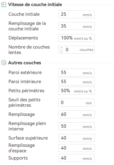

J'ai modifié babysteppe Z en cours d'impression pour que ça frotte moins. Après j'ai remarqué que ça frotté surtout sur 2 entretoises qui était pas bien positionné et qui obligé l'imprimante à faire un léger pont entre les parois et les entretoises. Donc très fin.
Voici les paramètres de vitesse
Vitesse globale
Vitesse d’impression : 40 mm/s
Parois
Vitesse parois externes : 25 mm/s
Vitesse parois internes : 35 mm/
Dessus / dessous
Vitesse dessus : 30 mm/s
Vitesse dessous : 30 mm/s
Première couche
Vitesse première couche : 20 mm/s
Déplacements (travel)
Vitesse de déplacement : 120 mm/s
Température 215 buse et 65 plateau

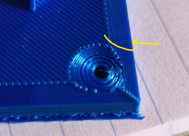

J'ai toujours un peu de difficulté au décollage de la pièce si vous avez des conseils je prends.
J'ai des très finnes imperfections mais quasi pas visible. J'ai une ligne tout le long d'une face, je ne sais pas si c'est normal ou suprimable.

Tu peux peut être faire une petite calibration de débit, dans Orca : j'ai l'impression que tu es légèrement en surextrusion. Ca réglera possiblement le souci des trous, qui ne sont pas sortis.
Plus en termes de conception, j'airai tendance à noyer des "entretoises" dans les parois, pour qu'elles soient mieux solidaires du reste du corps de l'objet. Tu y gagneras en solidité avec un parcours de fil qui sera plus évident, et tu gagneras peut être aussi en matière.

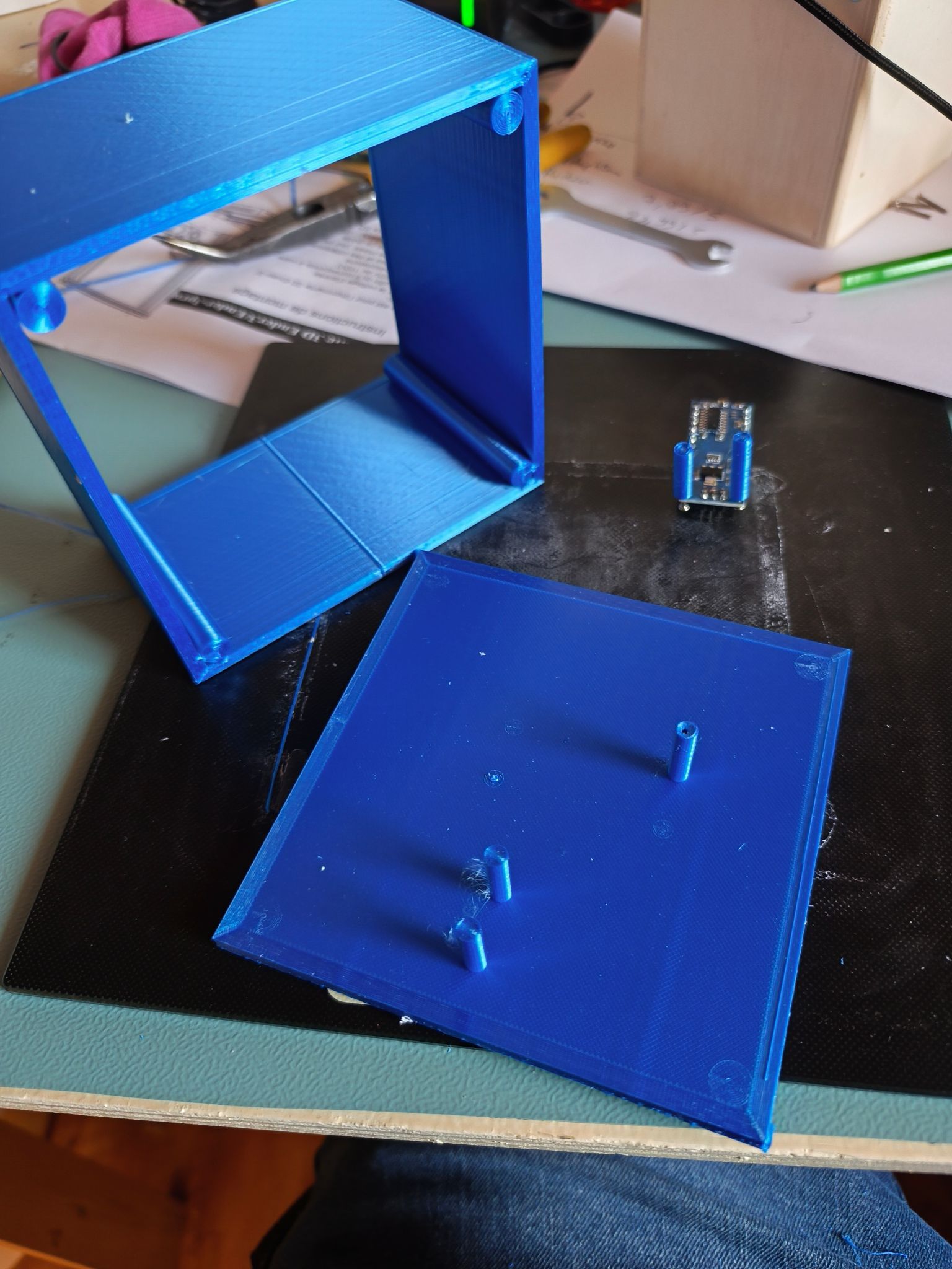

Bon verdict pas solide.
En décollent la pièce c'est séparé en deux, parois du dessous et cube.
1 entretoises a peté au perçage et 2 autre aux vissage.
Peut etre faire des entretoises cube et plus épais.
Résultats jolie mais pas solide.🫣😅🤬.

Je viens de lire ton retour, oui je pense que les entretoises on pas tenu car pas intégré dans le socle.
Je vais reforger plus solide.
Je vais collé celui ci pour mes tests de buzzer.
Merci
il y a 45 minutes, Jules320 a dit :
Je pense que tu vas devoir reprendre ta conception. Plus solide ne veut pas dire plus épais mais mieux conçu. Mon propos n'est surtout pas une critique de ton travail mais juste qq conseils, plus ou moins pertinents à toi de voir.
Il faut des congés de raccordement pour éviter les angles à 90° qui sont sources de fragilité. Imagine si tu soudais les parois sur le fond, tu aurais un "beau" cordon de soudure qui ferait une jolie courbe entre les parois à 90° et améliorerait la solidité.
Il faut aussi des congés pour tes entretoises dans les angles. Ce qui revient à "insérer" ces cylindres dans l'épaisseur des parois. Ce que à déjà dit @JoOj judicieusement
Pour les petites entretoises, il faut que tu fasses des raccords, a minima, avec le fond. Elles sont bien trop fragiles. Soit des nervures de renfort, peut être même les nervures relient les entretoises entre elles jusqu'à une certaine hauteur (en fonction du besoin).
Il faut que tu prévois aussi les trous pour les vis pour éviter le perçage. On peut mettre des vis à bois (s'il n'est pas prévu de démontages fréquents), ) mais tu devras calculer le diamètre des trous en tenant compte de l'épaisseur des filets de vis et des capacités de l'imprimante (imprime un parallélépipède avec des trous de 4 à 8 mm de diamètre par exemple et mesure les. Tu en tiens compte dans ta conception des trous).
Si démontages fréquents prévus, on utilise des inserts laitons avec des vis métaux. Mais les inserts nécessitent plus de place que les vis à bois (et qq règles de conception).
Tu peux peut être envisager de séparer les parois du fond (le faire moins épais) et le visser dans le bas des entretoises.
Mais pas de panique, la conception cela s'apprend, l'expérience s’acquière.
Là pour le coup, le souci vient du décollage : tu as tiré sur les parois. Or la résistance inter couches (quand tu tire vers le haut) n'est jamais bonne en impression 3D. D'ailleurs, si tu pousses latéralement sur tes tubes, tu va constater que ça casse assez facilement, et ça va probablement casser assez net => d'où l'intérêt d'intégrer celles qui sont dans les angles directement aux parois, et de rajouter des nervures sur les centrales.
Pour la liaison entre le fond et les parois, tu peux rajouter des congés, des nervures, mais ça ne réglera que partiellement le souci. Par contre tu dois pouvoir décoller ta pièce différemment (pas facile avec le plateau verre ^^).  Est ce que tu as une spatule, genre couteau à enduire ? Il faut préférer utiliser ça, quitte à abîmer un peu les coins, pour faire levier et décoller la pièce. Une fois que tu aura fait les premiers millimètres, le reste va venir tout seul.
Une fois qu'elle sera décollée, tu n'auras plus trop à t'inquiéter de ça.
Malheureusement, TinkerCad ne permet pas de faire les congés facilement (enfin, il le faisait pas la dernière fois que j'y ai joué). Tu peux essayer Fusion 360 : gratuit en licence limitée. Tu devrais t'y retrouver (et on peut t'aider), c'est ce qui se rapproche le plus de la logique de conception de Tinkercad. D'autres logiciel très complets et gratuits existent (FreeCad, OpenScad, etc.) avec une logique de conception pas simple au départ par contre.
Et tu vas croire qu'on insiste pour les trous de vis, mais c'est important 🙂
Quand tu visses, le filet de la vis va tenter de s'enfoncer vers le bas. Sauf que si le corps de la vis est plus large que l'alésage dans lequel il entre, alors la vis ne va pas pouvoir descendre, et le filet va donc plutôt arracher la matière vers le haut (c'est ce qui t'es surement arrivé).
En plus, si jamais la vis descend quand même, le corps de vis va repousser la matière autour, et fragiliser le tout. C'est pour la même raison qu'on pré perce certains bois avant de visser dedans, pour éviter qu'il ne fende au moment du vissage.
Le fait de faire des entretoises plus épaisses ne réglera pas ce souci, c'est vraiment la taille du trou pour la vis qui sera le plus important.
Et le perçage, c'est souvent moyen : si tu perces trop vite, alors le foret va chauffer le PLA assez rapidement, et fondre ton trou. Et si tu perces pas assez vite, le foret va se comporter... comme une vis 🙂 (et tout arracher)
Merci du retour et pas de problème pour discuter de ma conception, si j’étais sùr de moi et si je savais tout, je viendrais pas sur le forum demander de l'aide et des conseil 😉.
Oui je pense comprendre ce que vous proposer, je joint un dessin Tinkercad pour vos retour. J'ai créer des espèces d’ailettes le tour des entretoises, le tous rentre de 3 mm dans le socle.
Par-contre je n'arrive pas à créer les trous (j'ai bien prie en compte la taille des vis 1.7mm  D, j'ai donc revu un trou de 1.6 mm D. entretoise 5mm D au total) dés que je mets dans cura ou Orcaslicer sa supprime les trous. Si vous pouvez m’expliquer la manœuvre. (pour créer mes trous je fais un cylindre plein puis un autre en mode creuser que j'assemble après centrage).
Pour me faciliter le démontage et montage je me demande si je vais pas faire finalement mon boitier en deux partie avec le socle que je viens viser dans les parois (avec les entretoise dans les coin qui sont elle solide.) Un avis ?
P.S: pour le version final je ferais peut être des implants laiton.
Merci
