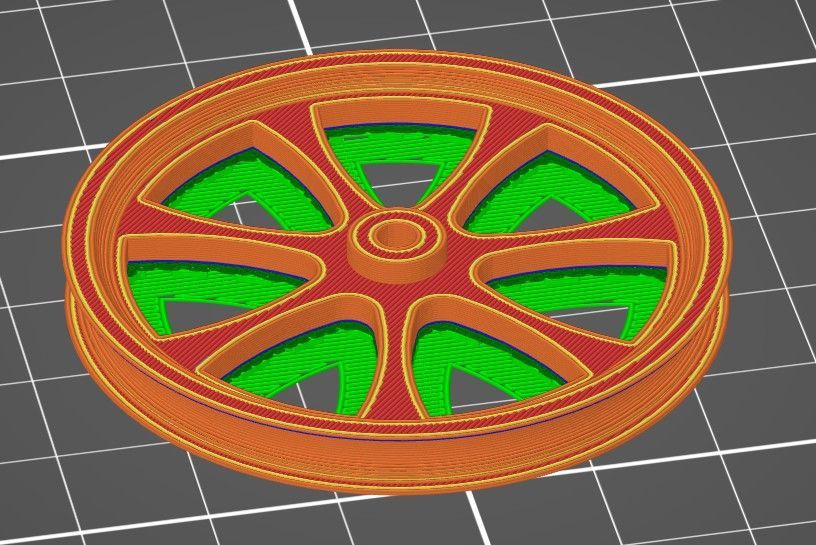

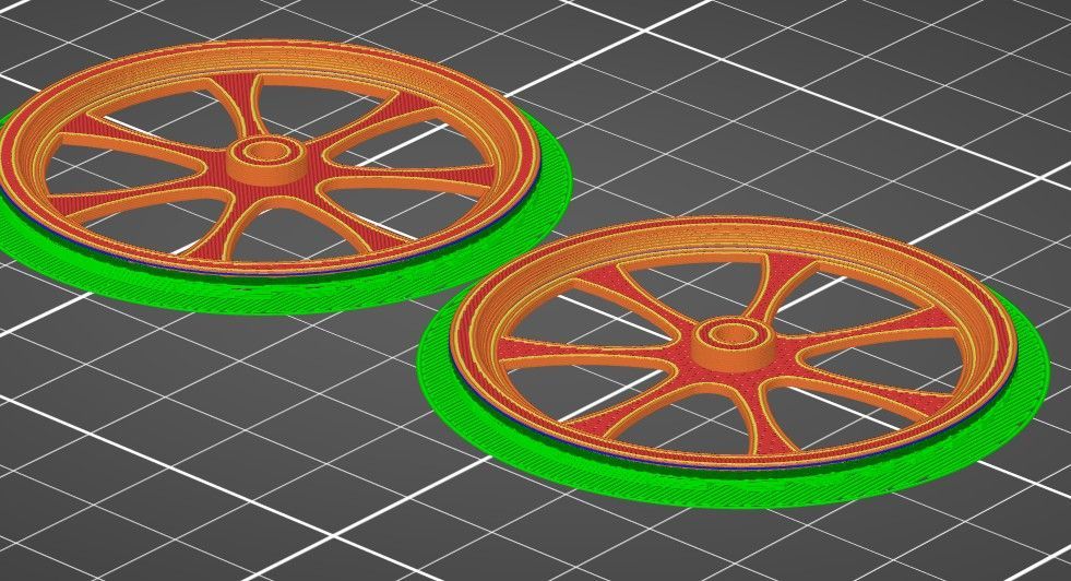

J'essaie de faire mes pièces  en évitant le plus possible les supports mais là même en lisant les explications sur les tutos je ne m'en sors pas.
Quoique je fasse ou règle ou deègle dans prusa slicer  je me retrouve comme le montre la photo
Si vous avez une idée pour que les supports  soient seulement sous les rayons je suis preneur
Merci

Ce que tu veux faire c'est ça :
Mais ce n'est pas possible avec ton modèle tel quel.
  1. Le moyeu "dépasse" de chaque côté, donc l'extérieur de la roue n'est pas en contact avec le plateau (je l'ai coupé pour la démo)
  2. Il va manquer des supports sur les dernières couches de l'extérieur de la roue
L'idéal pour ce modèle je pense que c'est de le couper en deux et d'utiliser des supports uniquement à l'extérieur, puis de coller les deux faces ensemble.

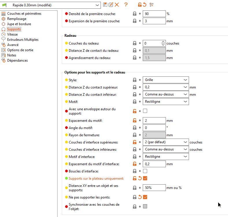

Merci pour l'explication, je pensais que les supports sous la jante et les rayons permettaient de démarrer avec le moyeu sur le plateau, le truc c'est que les supports prennent toutes la surface de la roue comment as tu fais les reglages pour qu'ils soient moins volumineux dans les espaces libres entre les rayons ?

J'imagine (mais il corrigera si je me fourvoie) qu'il a utilisé des supports arborescents, là ou tu es parti sur des supports grilles

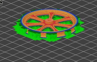

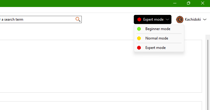

Sur ma photo on voit que le lit des supports deborde de partout j'aurai aimé savoir comment gerer prusa slicer pour reduire cette surface seulement aux surfaces qui en ont besoin  Avez vous un conseil ?

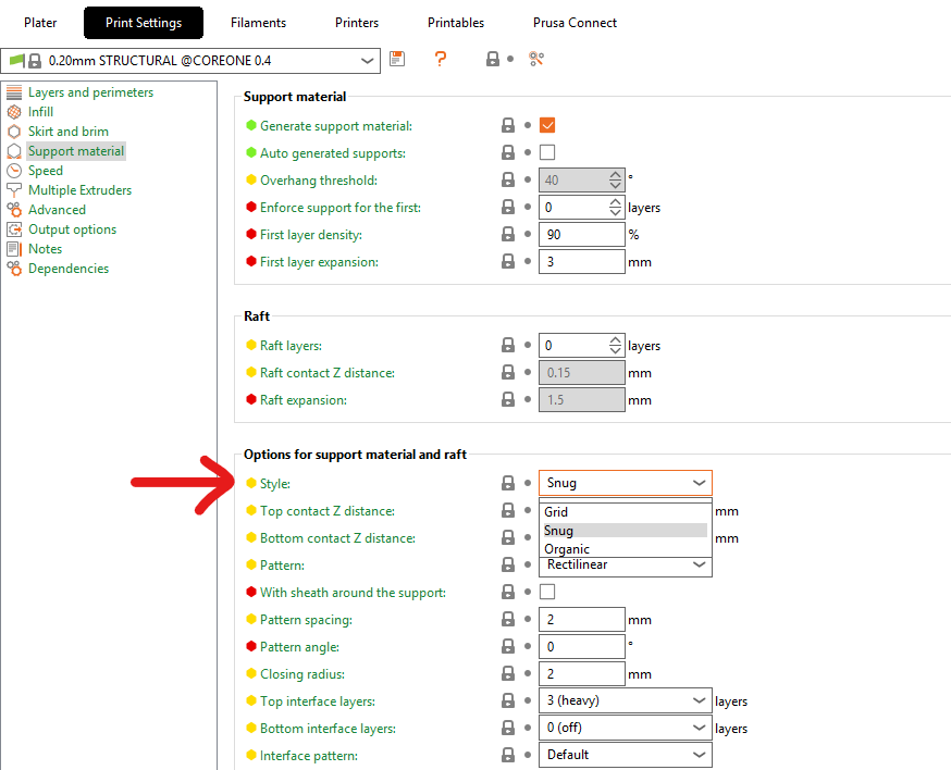

il y a 36 minutes, pou a dit :
Il te faut changer le type de supports pour passer de grid à snug, ou organic selon la pièce.
Tu vois qu'il y a un point jaune/orange devant le paramètre, cela signifie qu'il n'est visible qu'en mode "normal" ou "expert", mais pas en mode débutant. Tu peux changer ça en haut à droite :
Le mode grid n'est quasiment jamais utilisé de nos jours, c'est vraiment pour des cas particuliers.

Essayes de faire cette modification du moyeu (supprimer la partie qui dépasse) ; tu peux aussi augmenter la largeur des rayons vers le bas pour qu'ils soient en contact avec le bed.
Ensuite, demande à Prusa Slicer de trancher la pièce sans support.
Enfin, regardes si les surplombs ne sont pas trop prononcés, 45° ça peut le faire

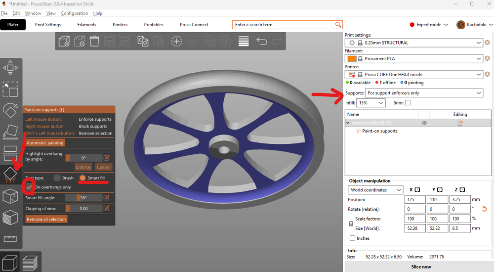

il y a 45 minutes, pou a dit :
J'ajoute une précision, tu peux dire à PrusaSlicer de ne mettre des supports que sur les zones définies, et "peindre" ces zones.
Ici j'ai utilisé la fonction "Paint-on supports" en sélectionnant "Smart fill" et en cochant "On overhang only". Ca permet d'un clic de peindre les zones à supporter. Plus efficace que de peindre à la "Brush" dans ce genre de cas.
