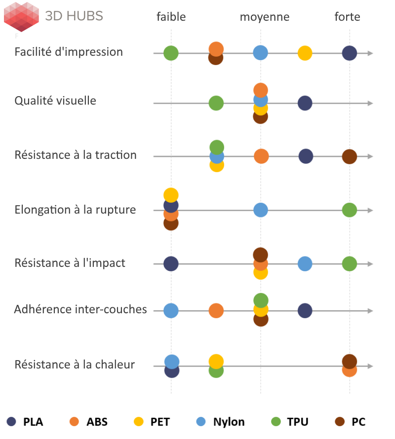

Le dernier point concerne les filaments, PLA, PETG, ABS, PC, PA, filaments au carbone, etc… Il est difficile de se faire un avis vu la quantité de références qu’il existe.
je vais avoir différents types de pièces à fabriquer, qu’elles sont les meilleures types et marques de filaments que vous pourriez me conseiller et fonction de chaque besoin:
-pièces purement décoratives, avec une finition et un rendu esthétique maximum.
-pièces résistante au choc.
-pieces dures ayant une résistance maximum.
-pieces souples ayant une résistance maximum.
-pieces ayant une résistance maximum soumise à des hautes températures.

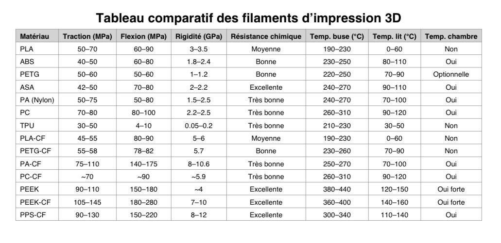

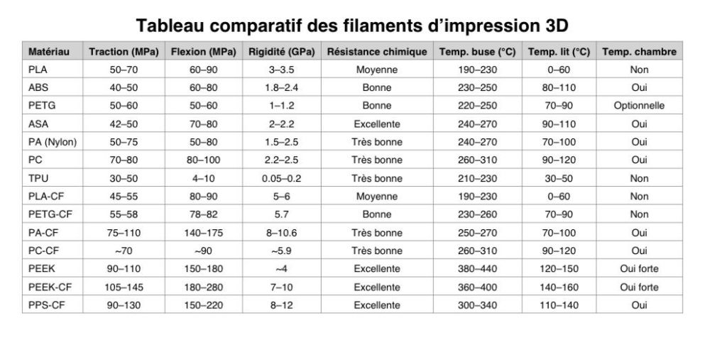

j’ai demandé à chat GPT un tableau récapitulatif, avec les résistances pour la majorité des filaments disponibles ainsi que les températures nécessaires. Vous paraît-il cohérent ?
Les filaments PEEK qui semblent avoir d’excellentes propriétés, semblent aussi extrêmement chères et nécessiter des machines inaccessibles au grand public…
les filaments PC et PPS sont-ils réellement inexploitables avec une machine limitée à 300° pour la buse et 100° pour le plateau ?
Y’a t’il des modifications ou optimisations possible sur les buses et plateau chauffant de ce type de machine ?
Ces filaments et plus particulièrement le PPS-CF semble particulièrement adapté à certains projets que je vais avoir besoin de réaliser. Haute résistance mécanique ainsi qu’à la température et au produits chimiques. Mais j’ai peur que le volume d’impression de la Qidi max 4 soit trop limité pour mes besoins. Le problème est que je vais avoir besoin de réaliser des pièces de grande taille ne nécessitant pas de résistance particulière et des pièces de petites et moyennes tailles ayant une grande résistance…J’imagine qu’avec le temps il faut avoir plusieurs machines pour chaque besoins mais je voudrais commencer par une machine polyvalente. Le choix est compliqué !

Ila manque d'autres filament dans cette liste comme pour n'en cité que quelques un parmi d'autres les PCTG, TPE, PVB, PP, PEI, PEKK, Hips, PVA, TPC ... (et j'en oublie bien sur), beaucoup sont des filament cousin d'autres types si on y regarde de plus prêt. Il y a des sous catgorie dans un type par exemple le PLA (tu as les Rapid PLA, Light-PLA, PLA+, 3D850, 3D 870...), pour le Nylon PA (on a les PA6, PA6.6, P12, PA HT...) et on a des version charger particule diverse  esthétique comme utile particule bois, pierre, metal, GF (fibre de verre), CF (fibre de carbone).
Les données de ton tableaux sont in complète et non valable suivant la sous catégorie de filament ar exemple juste pour la PA un PA6 est plus résistant au choque et a plus de souplesse qu'un PA12 qui lui sera moins hygrofill et conservera une précision dimensionnel plus fiable, la PAHT quand a lui supportera de plus haute temp° comme la PA 6.6 mais il demanderont une temp° de buse dépassant les 300°C souvent.
Si l'on prend un Filament CF il sera plus résistant il sera plus résistant chimiquement lié au carbon présent, bien plus résistant a l'abrasion sa c'est sur, mais il sera pas forcement plus résistant au choc que sont homologue non CF, ici il faut prendre en compte que c'est pas du carbone continue mais juste des particules de carbones présente dans le filament sans liaison entre elle, la présence de Carbone rend la pièce plus rigide et ce qu'il faut savoir c'est que plus ta pièce est rigide plus elle est cassante par rapport a ce même type de filament dans une autres version.
Les Temp° de Buse sur des machine moderne a impression rapide sont a prendre sur la valeur la plus haute voir peuvent être monter de 10°c pour certaines, la temps du Lit tu peux prende la valeur la plus haute et y place une fourchette entre cette dernière et au mieux retirer 20°c la PLA par exemple 55-60°c sont courant sauf avec certaines surface de bed adapter tu peux descendre a 40°C par exemple le PA en dessous de 90°c sa ce complique, le PC je testerais pas sous les 100°C etc.

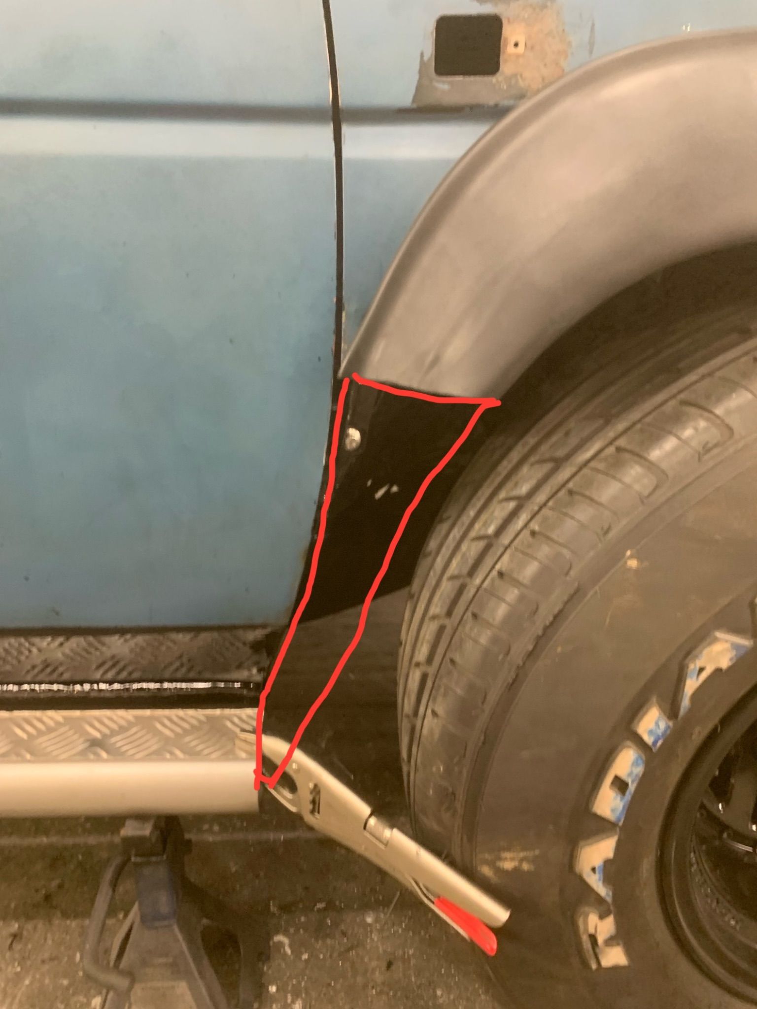

Tout à fait, j’aurais dû commencer par ça ! J’ai plein d’idée que l’achat d’une imprimante 3D pourrait me permettre de réaliser dans tout les domaines mais mes besoins actuels touche à l’automobile. Je restore assez régulièrement des véhicules anciens en restomod ce qui nécessite beaucoup de création de pièces qui peuvent être des éléments de carrosserie, des habillages et éléments intérieurs, des supports et éléments se trouvant dans le compartiment moteur donc soumis à des températures importantes et tout un tas de pièces très diverses.
Jusqu’ici je réalisais ces pièces à la main et de façon artisanale ou en usinage CNC pour les pièces complexes demandant une grande résistance mais je me rends compte  que je pourrais réaliser beaucoup d’entre elles en impression 3D.

Je pense en effet à découper les pièces de très grande taille que j’aurais à faire. Dans sa vidéo il semble les ré-assembler avec ce qui ressemble à une colle époxy bicomposante puis renforcer avec une agrafeuse thermique. Est-ce la meilleure façon de procéder ?
je pense que les pièces de grande taille que j’aurais à réaliser seront principalement des pièces décoratives, n’ayant pas besoin de résistance particulière. C’est plus sur des petites et moyennes pièces que j’aurais besoin d’une résistance maximum pour lesquelles j’ai un peu peur d’être limité de quelques centimètres avec un plateau de 390x390…
Un exemple parmi d’autres, je vais avoir besoin de refaire une partie d’ailes ici en rouge (désolé pour le gribouillage). La pièce fait environ 45cm.
mais je me dis que si je peux éviter au maximum d’avoir à reconstituer les pièces, étant donné que je vais souvent avoir ce type de format, c’est un gain de temps non négligeable. Cet exemple n’ai pas le meilleur car je serai obligé de refaire l’ensemble de l’aile pour avoir quelque chose d’uniforme vu que je vais quoiqu’il arrive devoir assembler la nouvelle partie à la partie déjà existante. mais pour d’autres pièces, j’aime beaucoup l’aspect brute des pièces imprimer en 3D avec du filament carbone que l’on ne peut pas garder, j’imagine, avec des assemblages car il faut certainement mastiquer, poncer, passer un apprêt et une peinture pour obtenir quelque chose de propre.

Ok alors en effet si les plus quanf pièce sont purement décoration sans contrainte physique important  le découpage est pas un soucis dans ce cas et ta meilleur option technique pourrait être la Max 4 dans ce cas.
Je ne saurais te dire si c'est la meilleur solution mais sa fonctionne bien, la colle bi composant + agraffage a chaud.
après comme dans les pièce de Carlos c'est beaucoup de poste traitement, matic de carroserie fluide en bombe, ponçage et peinture.
