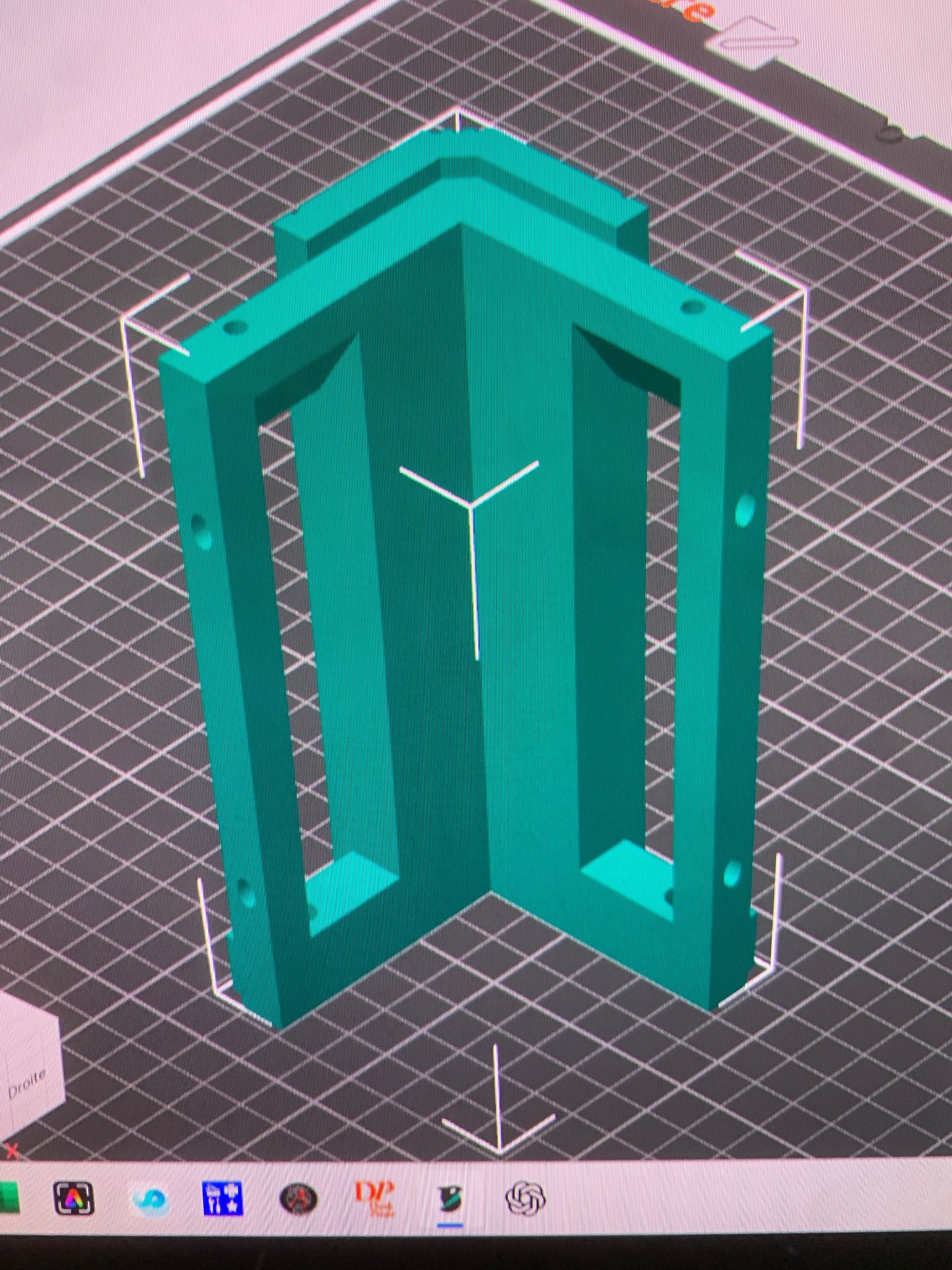

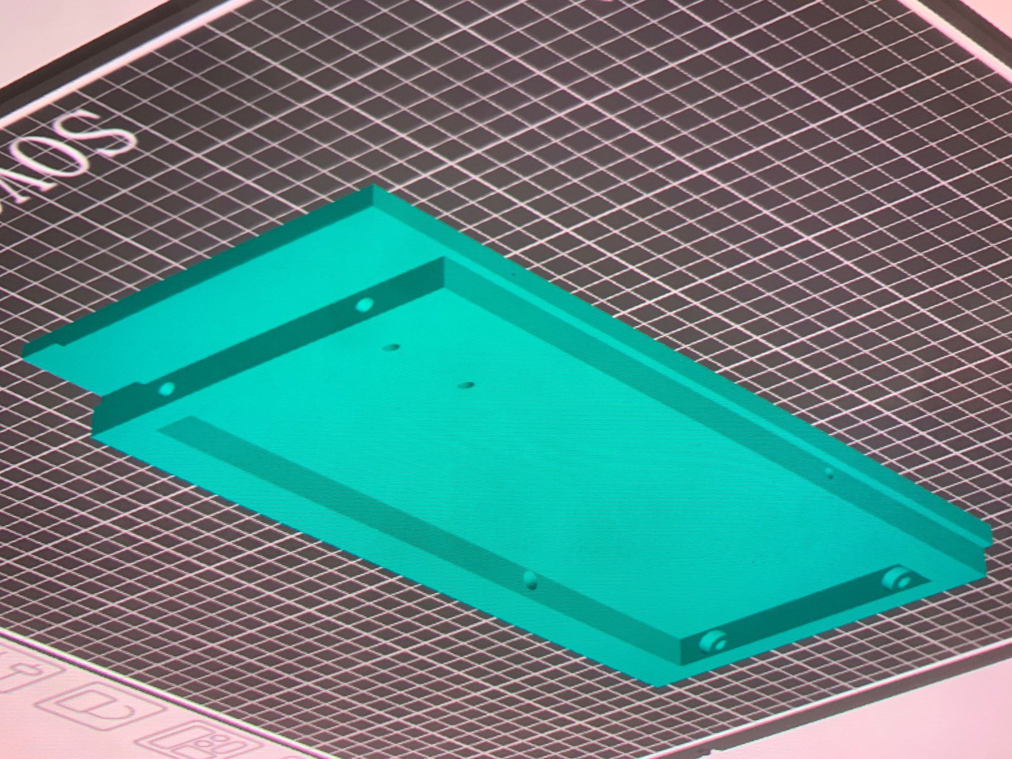

Voici les pièces . Je vais tenter avec les paramètres que tu me conseilles. Je n’ai pas encore eu le temps de me pencher dessus, je vais avoir un peu de temps ce week-end pour regarder tout ça.
IMG_5059.thumb.jpeg.9a5e0c545b7325cbddade5414d24e1b3.jpegIMG_5060.thumb.jpeg.9002116f9769f7fd1789ebc23a462fcf.jpeg
C'est ta rehausse ? Si c'est le cas, la pièce ne sera soumise qu'à très peu d'efforts. Je pense que l'ABS est conseillé par le concepteur surtout pour sa résistance à la température. A taux de remplissage équivalent, tu peux gagner beaucoup en temps d'impression et en matière avec un remplissage cubique adaptatif, et tu resteras probablement très suffisamment solide par rapport à ce dont tu as besoin. Et je dirais que même à 20% ça restera très largement suffisant.

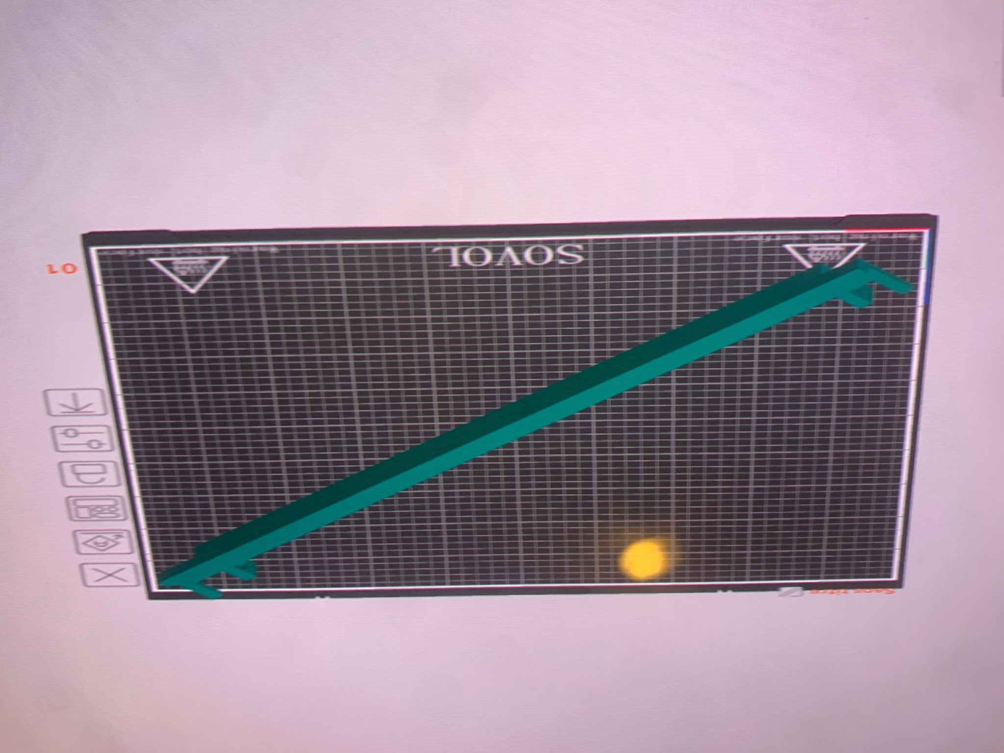

Il y a aussi deux pièces en longueur comme celles-ci qui doivent faire un peu plus de 50cm.
(désolé, je ne sais pas pourquoi les images se retrouvent à l’envers quand je les charge…)
C’est pour ces pièces qu’il est question d’un léger agrandissement pour compenser la rétractation lors du refroidissement.. j’ai en effet trouvé l’option dans le cadre principal de l’appli au dessus de la pièce à imprimer
Avec tout vos conseils, j’ai de quoi expérimenter !

@JoOj oui au vue des pièces 20% de gyroide suffise largement, 30-35% de serait surfait surtout si y a rien poser sur le dessus de la rehausse. Par contre attention la réhausse est d'une petite hauteur sur ces angles avoir un remplissage 20% gyroide et préférable car on bien pas sur une pièce statique mais une pièce sur une machine qui connais des à-coups faut voir ce que donne la rigidité totale du chassis.
Mais oui l'usage ABS est pour la partie caisson et chaleur présente, jamais faire ce type de pièce en PLA transition vitreuse trop faible, par contre en soit même en rapide PETG sa suffit logiquement.

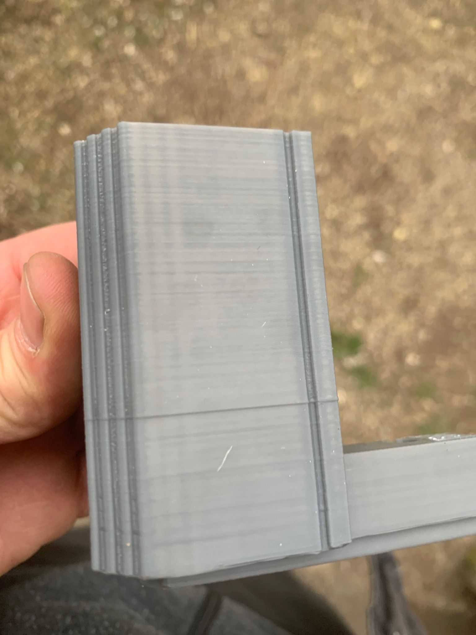

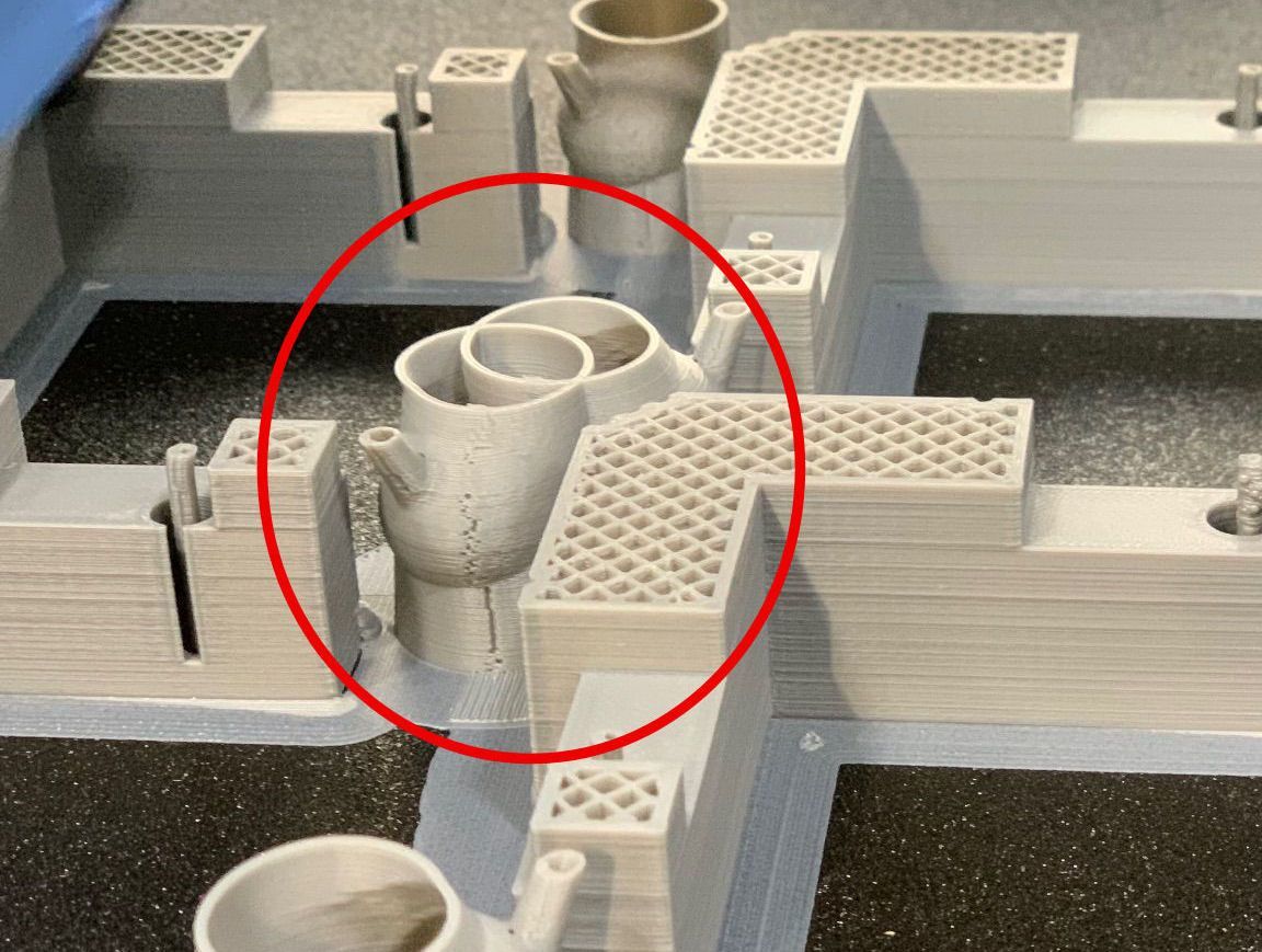

Ce milieu de semaine, j’ai donc enfin pu lancer les tests d’impression ABS. Ils concernent la rehausse de l’imprimante évoqué précédemment.. j’ai effectué deux premiers tests ratés pour un problème de warping je crois, les coins qui se soulèvent et se décollent du plateau. Le premier test dès la deuxième ou troisième couche. Le deuxième un peu plus tard dans l’impression, j’avais mis de la colle sur le plateau.. je suis parti du preset ABS Generic d’orcasliser qui me paraissait dans l’ensemble cohérent avec les infos que j’avais. Aujourd’hui j’ai effectué un certain nombre de modifications sur ce preset, avance plus lente de la couche initiale 20mm/s, couches moins épaisses 0,15mm, vitesse d’avance plus lente, chambre à 45°, bed plus chaud sur la couche initiale, etc..
j’ai lancé une impression cette après midi qui semblait mieux parti.
IMG_5182.thumb.jpeg.67f9cd1be71c6eb4af57782344b1b3f5.jpegIMG_5181.thumb.jpeg.d3adce34931d2ea4aa3f8d572f4d9375.jpeg
on voit que les extrémités des pièces ne sont pas loin de se décoller avec le blanchiment  des contours à la base, comme du plastique étiré, enfin j’imagine... Ça tenait encore quand je suis parti, ce sera la surprise demain matin! je ne sais pas ce que je peux faire de plus?
Par contre, les couches sont très visibles et je me demande d’où vient le problème. Ça ne me dérange pas particulièrement vu que j’aurai principalement des pièces techniques et non esthétique à réaliser mais si il y avait possibilité d’obtenir un meilleur rendu ce serait d’autant mieux.. j’ai lu que ça pouvait provenir de plusieurs facteurs comme une Température trop basse, Un Débit mal calibré, un Problème mécanique sur l’axe Z, un Refroidissement non contrôlé, une Vitesse excessive.
J’ai du mail à me faire un avis.
j’ai aussi lu que cette Sovol sv08 max manquait de précision dû à sa taille. Est-ce que ça pourrait être la cause?
Modifié (le) par Lgargo

Salut @Lgargo très sympa comme retour que tu nous a fait, et oui je veux bien croire que c'est un beau bébé déjà quand je vois le poids et le volume de ma K2 Plus dans mon atelier alors la SV08 Max c'est un level au dessus encore.
Ton meuble Sur base de Flycase franchement magnifique, sa ma rappel l'univers audio dans lequel j'ai bosser 15 ans 😉.
Pour ton rendu ABS, alors déja sache que l'on peux renforcer les point d'encrage des contours sur les angles au pire, après comme tu as pas de chauffage actif ? peux tu monter la temp° a 50 voir 55° le souci est que si tu as pas de recirculation de de l'air chaud cela sur tendance stagné sur la partie haute du caisson surtout avec un volume comme ici.
Pour le rendu tu as déjà potentiellement ton Débit a ajuster en effet cela pourrait amélioré la qualité, après cela dépend aussi du filament que tu as la marque jours pas mal, en ABS j'ai Test du eSUN, Ariaplast, Geeetech avant de passer au LDO. Le eSun un cata j'avais un rendu dégelasse même avec un débit ajusté et cela d'un variation constante et assez important dans le diamètre du filament, chez Arianplast un poil meilleurs que chez eSun mais qui restait décevant pour moi, j'ai eu du Geeetech en ABS+ c'etait pas parfait parfait mais beaucoup plus propre, j'ai vue que Myrigs3D.com (boutique fr) vendait de l'ABS LDO a un prix plus faible que tous les autres revendeur j'ai décider de tester vue que ce fabriquant fournit surtout pour les projet Voron et j'avoir être tomber amoureux de ce filament super qualité et régularité comme y avait un promo de 10% quand je me suis reappro j'en ai profiter car 19€/kg -10% de la valeur de la commande j'ai pris 8Kg direct.

Il y a 14 heures, Lgargo a dit :
une partie provient du warp des pièces 🙂
Pour l'abs 45° dans la chambre c'est correct.
Mais tu ne donnes pas les t° de plateau (100-110) de buse (245-255) et surtout la ventilation.
Tu peux aussi laver ton pei à l'eau chaude et au liquide vaisselle (comme ça tu seras sur que le warp ne vient pas de là)
Le LDO vendu par myrigs (qui est un membre très actif de la communauté Voron et qui livre plus vite que l'éclair) est excellent (avant j'étais sur de l'extrudr qui est très bien aussi)
Le eSun abs+ n'est pas constant et délamine avec l'age (à une époque il était nettement meilleur)
Modifié (le) par Savate

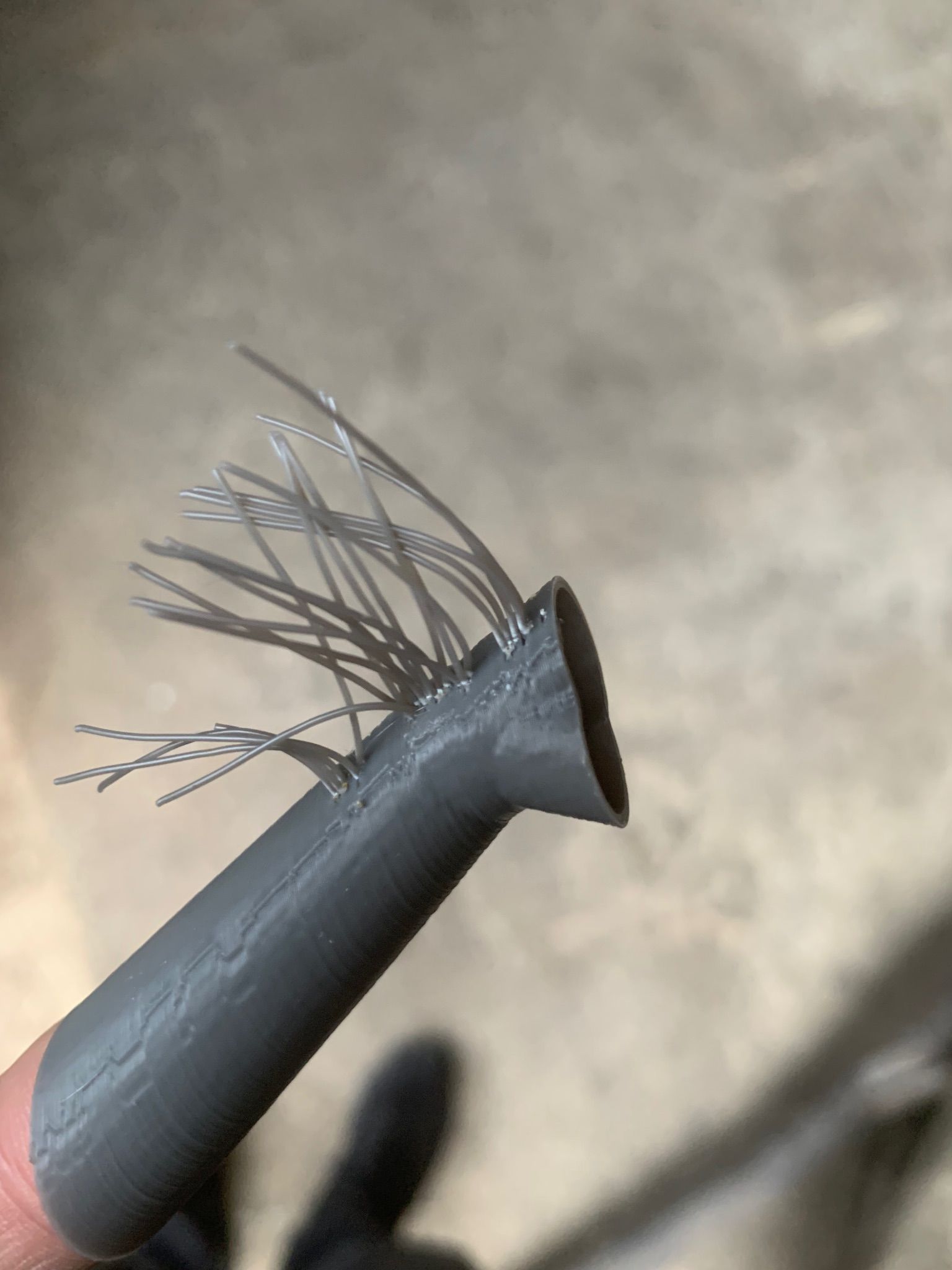

A la lumière du jour, l’impression que ce n’est pas de si mauvaise qualité en dehors d’une ligne en particulier mais je n’ai pas d’éléments de comparaison…
Concernant l’ajustement du débit, à quelle étape ça se fait ? J’ai peut-être sauté l’étape de calibrage dans orcaslicer …

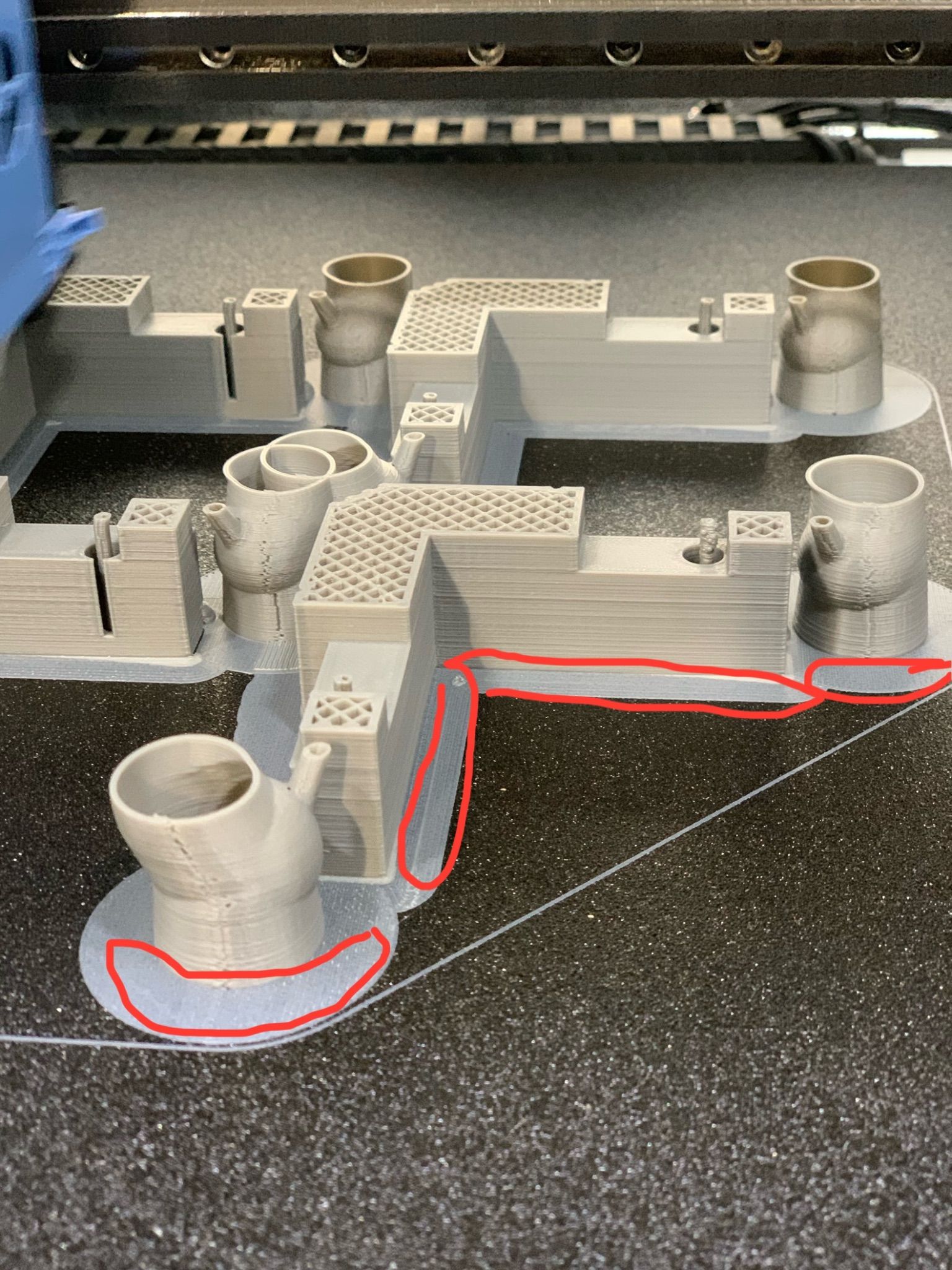

Je ne comprends pas pourquoi il y a eu du warping car ça à été un  enfer de décoller les pièces et les parties périphériques des supports (dont je ne connais pas le nom) ici en rouge.
Concernant la calibration du débit, c'est en général à faire juste après une tour de température.
La ligne moche, ça serait pas à cette hauteur que tu as dû relancer l'impression  ?
Le support : en effet, les "poils" sont le fil qui n'est pas allé se déposer sur le support cassé.
Et enfin, le warping : c'est une force très importante (la traction causée par le refroidissement des couches supérieures) et la moindre trace grasse, le moindre défaut de planéité peut être un point de départ de warping.
Si ta pièce le permet, essaye de diminuer le nombre de couches inférieures et le remplissage.
Casser les angles droits est aussi efficace (pour peu que ça colle à ton besoin évidemment) : comme ça par exemple

sinon, y a t’il une technique en particulier pour décoller les supports incruster dans le pei ? Après avoir passé 15min à les gratter à l’aide de la spatule fourni avec l’imprimante et rayer le pei… j’ai carrément fini par les frotter à l’acétone pour les faire fondre tellement c’était impossible à enlever. Je me demande si je n’ai pas foutu en l’air cette face du pei..
Il y a 3 heures, Lgargo a dit :
Personnellement, avec du PLA, j'attend que ça refroidisse suffisamment avant d'essayer de décoller quoique ce soit. Et ça vient sans problème, très facilement. C'est peut-être différent avec d'autres matières.
J'ai peur pour ton PEI...
Bizarre cette imbrication de supports, c'est ton trancheur qui a fait cela ?
IMG_5181.jpeg.7193c8e331706617f4ece083241a442a.thumb.jpeg.0204013dfc63646864b77686c32348b9.jpeg
Il y a 3 heures, Alain D. a dit :
J'ai déjà vue cela avec des support qui ce télescope quand Deux pièce sont trop proche et qu'il y a pas assez de place pour les supports

oui imprimer un carré de 3 couches par dessus, permet en général de virer les morceaux incrustés.
Attention le fait qu'il y ait des morceau incrustés indique probablement une première couche trop proche du plateau.

Oui, c’est orcaslicer qui a proposé ça. Comme les pièces étaient disposées assez proche et que ça ne posait pas problème dans le parcours , je les ai laissé tels quels.

Mais si il faut réduire la ventilation, ce n’est peut être pas une bonne idée..
Même si un résultat sans faute est toujours plus satisfaisant, pour ces pièces un léger warping ne m’aurait pas dérangé si l’impression avait pu se terminer mais ce qui m’embête plus c’est la raison pour laquelle un morceau de support a cassé ? Pour quelles raisons ça peut arriver en pleine impression ? Une mauvaise adhésion des couches ? La bonne adhésion des couches est bien due à la température d’extrusion et la vitesse d’impression ?
il y a 46 minutes, Lgargo a dit :
Je veux bien le .stl pour voir ce que ça donne chez moi.
J'ai aussi envie de vérifier s'il y a besoin de tout les supports (petit exercice personnel).
Il y a 22 heures, Savate a dit :
il faut fortement réduire la ventilation avec de l'asa/abs : entre 20% et 40% suivant les têtes utilisées.
Perso si j'ai des pièces sans aucun surplomb et pas trop petite je suis parfois même avec ventilation a 0 😉
Il y a 5 heures, Lgargo a dit :
J’ai en effet pu constater avant d’arrêter l’impression en mettant simplement la main à l’intérieur de la chambre qu’il y avait une vraie différence de température entre le haut et le bas. Si j’ai pu m’en rendre compte avec la main, elle est certainement d’au minimum 10°. Est ce que l’idée d’un petit ventilateur au plafond pour bien repartir la chaleur dans la chambre est bonne ou il existe peut être d’autres solutions ?
en générale quand un support tiens pas soit c'est si c'est intégrale la première couche etait pas optimum pour le support, si c'est cassé soit le etait avec des formes de surplomb trop prononcé erreur du slicer (assez rare mafois) soit la buse l'a heurté plusieurs fois ce qui a conduit a une rupture de la parois, tu peux dans ce cas modifier les support et ajoute un remplissage leger pour les renforcé.
Il y a 4 heures, Alain D. a dit :
Voici les stl en question. j'ai fait mes premières tentative avec un filament ABS de marque JAYO, c'est peut être aussi la mauvaise qualité du filament qui pose problème?
 Pour les renforts, j'ai un peu fais ca au pif ne connaissant pas toute les subtilités...Si vous avez des recommandations, ça m'intéresse. j'ai lu que les bases de renfort en radeau pouvaient aider?
il y a 8 minutes, MrMagounet a dit :
Alors oui un ventilo de recirculation d'air qui revoie la chaleur vers le vas est un bonne idée cependant pour me pas interagir avec ton impression ,je te conseillerais un ventilateur pas trop petit genre a 120mm avec une vitesse de rotation assez faible
Ce que tu me dis m'arrange, je me suis empressé d'acheter un ventilo réglable sur amazon ce matin pour pouvoir faire de nouveaux tests rapidement. Il correspond à ce que tu me dis 🙂 . J'ai pris un double car un simple me paraissait un peu juste, c'est peut être une erreur mais au pire je crois qu'il y a moyen d'en activer un seul..
https://www.amazon.fr/dp/B0CXH6XYH3?ref=ppx_yo2ov_dt_b_fed_asin_title&th=1
OK, je vais essayer de renforcer les supports. Je n'avais pas fais attention et pensé que c'était possible.

Il y a 7 heures, Lgargo a dit :
de buse et je crois un aussi sur la tête pour refroidir le filaments extrudé..
c'est le ventilateur de buse qu'il faut réduire avec l'abs.
Pour la première couche, de mémoire j’étais à 0,15mm.
quand je dis trop proche du plateau, c'est du réglage du z-offset dont je parle 🙂
sinon pour la première couche 0.20 c'est bien aussi.
Ok, j’ai en effet effectué un auto offset avant l’impression. Je vais donc réduire le ventilateur de buse.
Il y a 4 heures, Lgargo a dit :
Merci ! Personnelement, je ferai l'essai en bloquant les supports qui vont en haut, je pense qu'il y en a besoin uniquement sous les coins inférieurs extérieurs.
Les paramètres de pont devraient faire leur boulot pour les biseaux des parties supérieures et les trous.
En essayant avec des supports, CURA ne m'a pas fait chevaucher les supports arborescents, mais ça dépend peut-être de la distance entre les pièces, je n'avais pas mis beaucoup pourtant.
