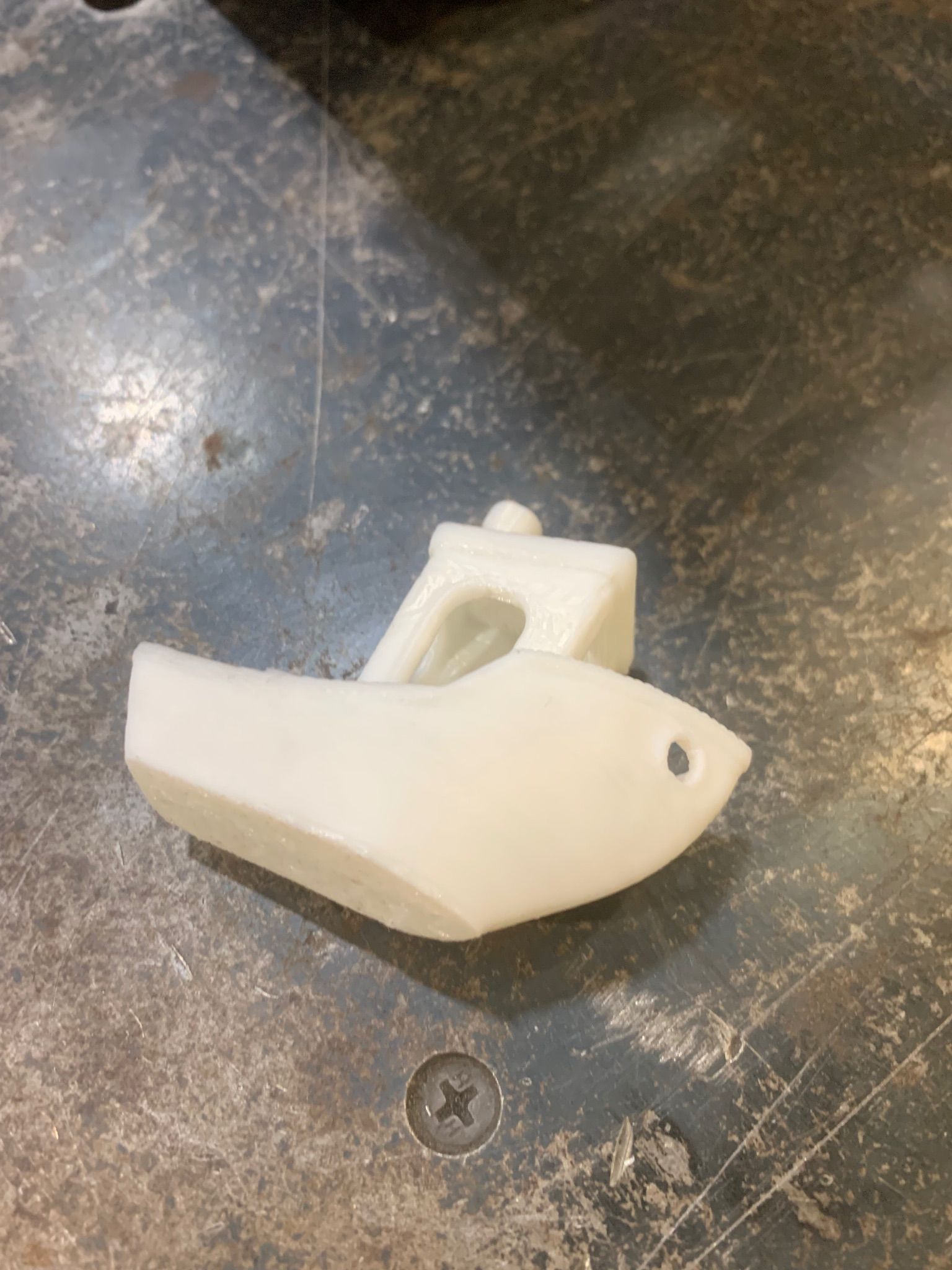

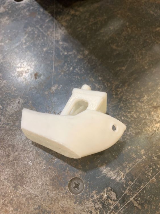

Je n’ai pas trop d’éléments de comparaison étant donné que c’est ma première imprimante 3D mais l’ensemble semble de très bonne facture. L’assemblage a été assez simple.
Pour l’instant, j’ai simplement imprimer le benchy de la clé usb fourni avec sans effectuer de réglage supplémentaire. Avec la bobine de pla fournie, ça a pris 10 min et permet de se rendre compte de la vitesse d’impression possible. Avec l’inertie des axes en mouvement, la machine bouge sur ces patins en gomme molle qui semblent avoir été prévu à cet effet, c’est assez impressionnant !
Encore une fois, je n’ai pas d’éléments de comparaison mais pour une pièce imprimée sans aucun réglage supplémentaire, le résultat me paraît plutôt correct.
IMG_5054.thumb.jpeg.c5826977100d69f8abfd5a7bcf7a62eb.jpegIMG_5053.thumb.jpeg.6de80809a8f99af8050c85289e39ef2c.jpeg

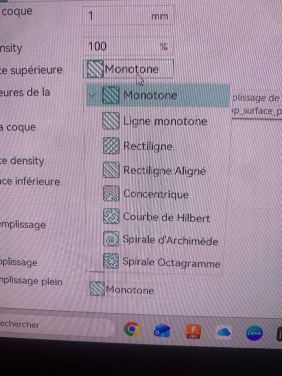

Comme conseillé précédemment, j’ai laissé de côté Cura dont les réglages me paraissait un peu limité pour Installer Orcaslicer qui parait beaucoup plus complet. Le slicer propose des réglages génériques pour les filaments n’étant pas dans la liste comme ceux que j’ai acheté. Je vais modifier les paramètres de base avec les infos données par le fabricant du filament, températures buses/plateau/chambre , vitesses, épaisseurs des couches etc.. Mais je me pose principalement des questions sur la section solidité. Il y a pas mal d’option concernant les différentes remplissages
intuitivement, je me dis que le remplissage ”rectiligne” croisé, serait le plus résistant mais je me trompe peut être? Concernant le taux de remplissage, est-ce qu’une pièce pleine et plus résistante qu’une pièce avec une structure interne en triangle ou losange par exemple ?
J’ai cru comprendre que l’ABS n'était pas forcément facile à utiliser. si vous avez des astuces, ça m’intéresse .
merci pour votre aide !
Modifié (le) par Lgargo
Avant de te répondre : si tu vas sur la gauche du menu, et que tu reste sur l'intitulé du paramètre, Orca te propose soit de cliquer pour aller sur une page de wiki qui détaille tout ca, soit une explication du paramètre qui s'affiche en surbrillance. Et ce sur la quasi totalité des paramètres.
Si tu es à l'aise avec l'anglais, le Wiki d'orcaslider est une mine d'or : https://github.com/OrcaSlicer/OrcaSlicer/wiki/
Les motifs de surface supérieure et inférieurs ont peut être une importance pour la solidité, mais il me semble que c'est principalement esthétique. La solidité va surtout tenir à la manière dont tu conçois la pièce, associée au nombre de parois / couches de surface, et à tes choix de remplissage (% de remplissage / infill, motif de remplissage). Sur le motif de remplissage interne, je trouve d'ailleurs que le cubique adaptatif est un des meilleurs compromis : https://github.com/OrcaSlicer/OrcaSlicer/wiki/strength_settings_patterns
Quant au motif de paroi, je reste la plupart du temps la ligne monotone. Mais j'aime bien parfois aller chercher un Concentrique, qui peut être très élégant dans certaines situations.

il y a 28 minutes, Lgargo a dit :
Concernant le taux de remplissage, est-ce qu’une pièce pleine et plus résistante qu’une pièce avec une structure interne en triangle ou losange ?
Une pièce pleine va quoi qu'il arrive te demander ENORMEMENT de filament sans augmenter la solidité dans les mêmes proportions. Le remplissage va évidemment dépendre de ton besoin mécanique ensuite, mais quoi que tu fasse tu seras souvent limité par la résistance intercouche qui va souvent défaillir avant le reste.
Personnellement, je navigue entre 5 et 15% en cubique adaptatif.
J'ai pu la source mais il semble que passé un certain remplissage (genre 75% ?) tu n'a plus aucun gain de solidité.

une autre question qui me vient (désolé je n’ai certainement pas le jargon technique), concernant l’impression des pièces de la rehausse ci-dessus. Le créateur de ces pièces indique un pourcentage à appliquer pour les agrandir très légèrement afin de compenser le rétrécissement lors du refroidissement. Savez-vous où ce trouve cette option dans orcaslicer ?
pour bien te répondre il me faudrait le slicer et te faire une capture ^^
Dans la fenêtre principale, celle dans laquelle tu visualise ton plateau, tu as des "boutons" qui entourent le haut de l'écran. Si tu cliques sur ta pièce, tu auras des boutons pour déplacer, agrandir, découper, peindre, etc. qui vont se mettre en surbrillance pour les utiliser.
Pardon, je n’avais pas vu la suite de ta réponse… parfait, je vais donc étudier la partie calibration d’orcaslicer, je suis complètement passé à côté… si il est possible de faire des tests avec chaque filaments avant de lancer une impression, c’est idéal.
il y a 32 minutes, JoOj a dit :
Merci bcp, je vais regarder ça en détail. Je n’ai fait que survoler le logiciel pour l’instant,  désolé pour les questions de novice..
