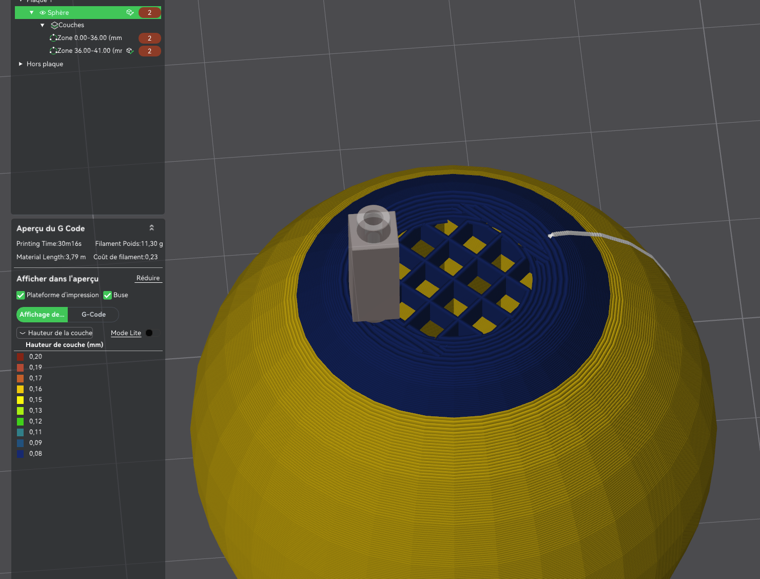

Bonsoir à tous, et tout d’abord je vous souhaite une excellente année ! 🎉

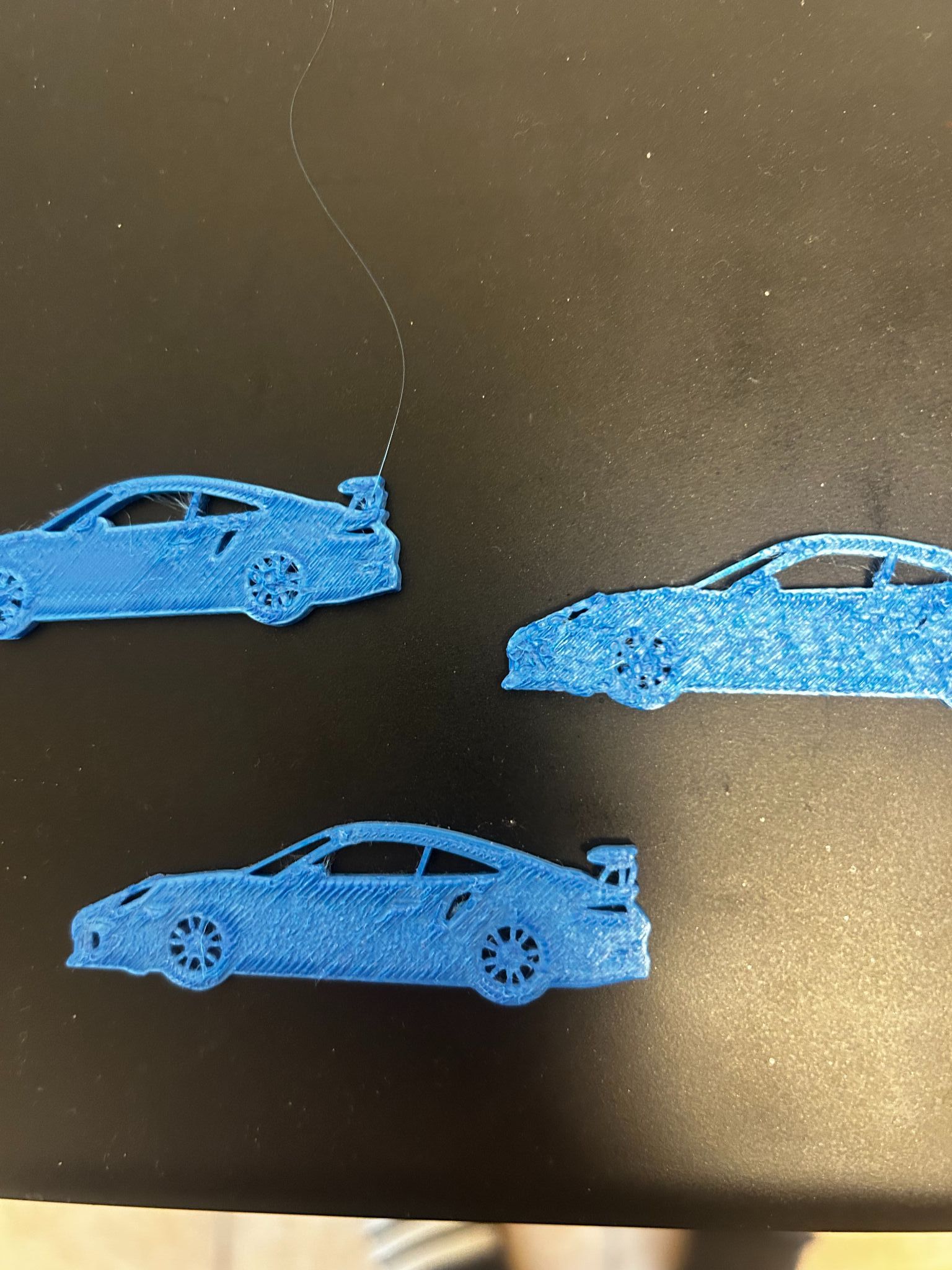

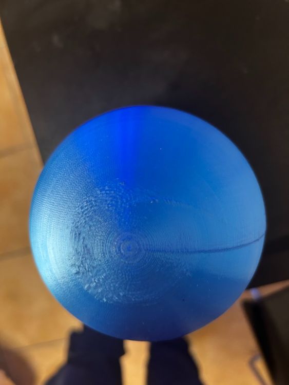

Je me permets de vous demander conseil pour améliorer la qualité de surface de mes impressions, comme vous pouvez le voir sur la photo ci-jointe. J’obtiens un rendu qui n’est pas encore aussi lisse et propre que je le souhaiterais.
J’imprime avec une Ender-3 V3 SE et j’utilise du PLA.
Si vous avez des recommandations concernant les réglages (température, vitesse, hauteur de couche, ventilation, rétraction, etc.) ou des pistes à explorer, je suis preneur !
Merci d’avance pour votre aide 🙏

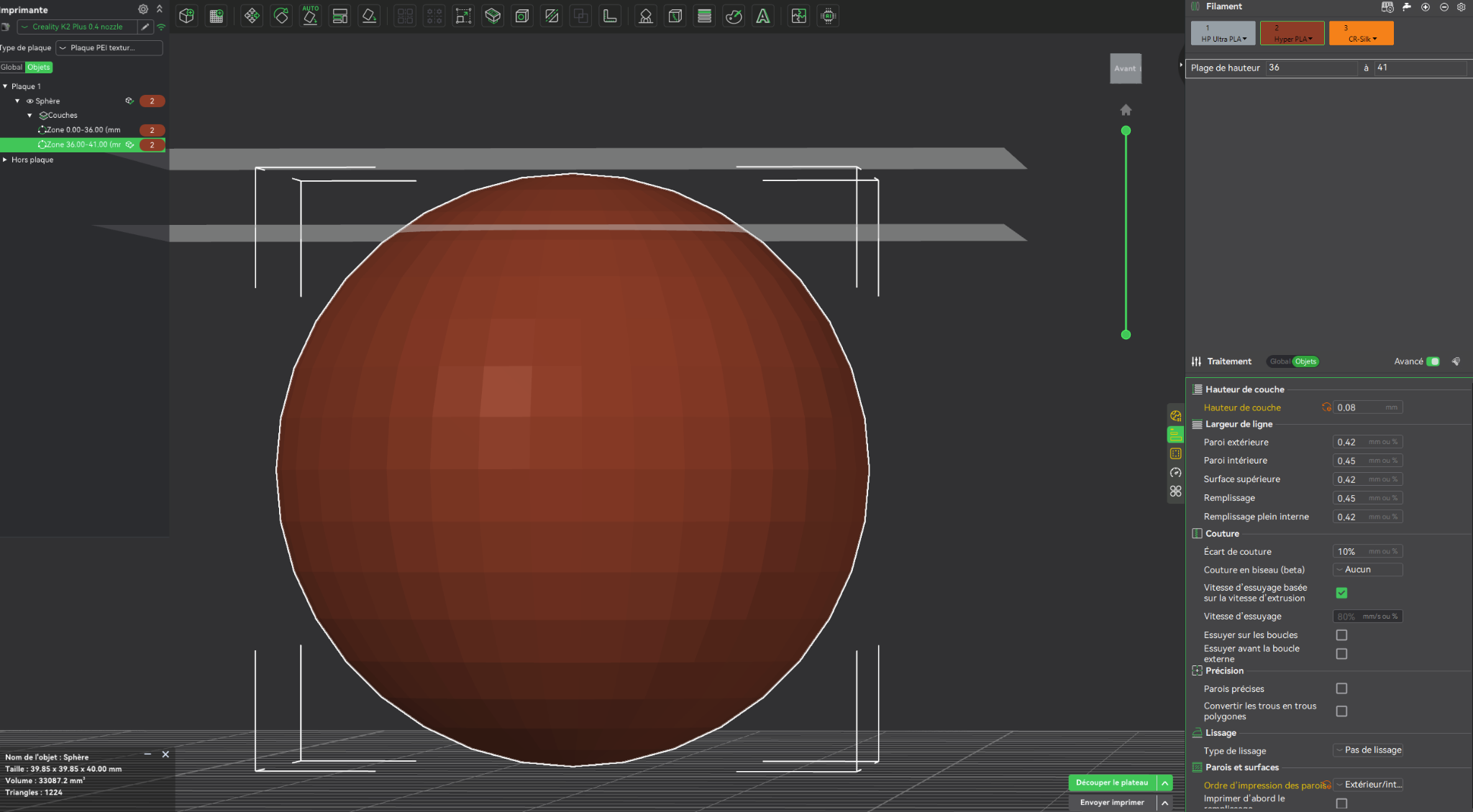

Je pense qu'il est difficile de faire mieux que les couches adaptatives. Il faut finir comme ce youtubeur
Bonsoir,
Sur les sphères , plus on monte , plus la couche doit être réduite. il faut faire des hauteurs de couche variables suivant la hauteur.
pareil pour le départ. on démarre avec des couches très fines , pour augmenter  jusqu'au centre
Modifié (le) par papajds

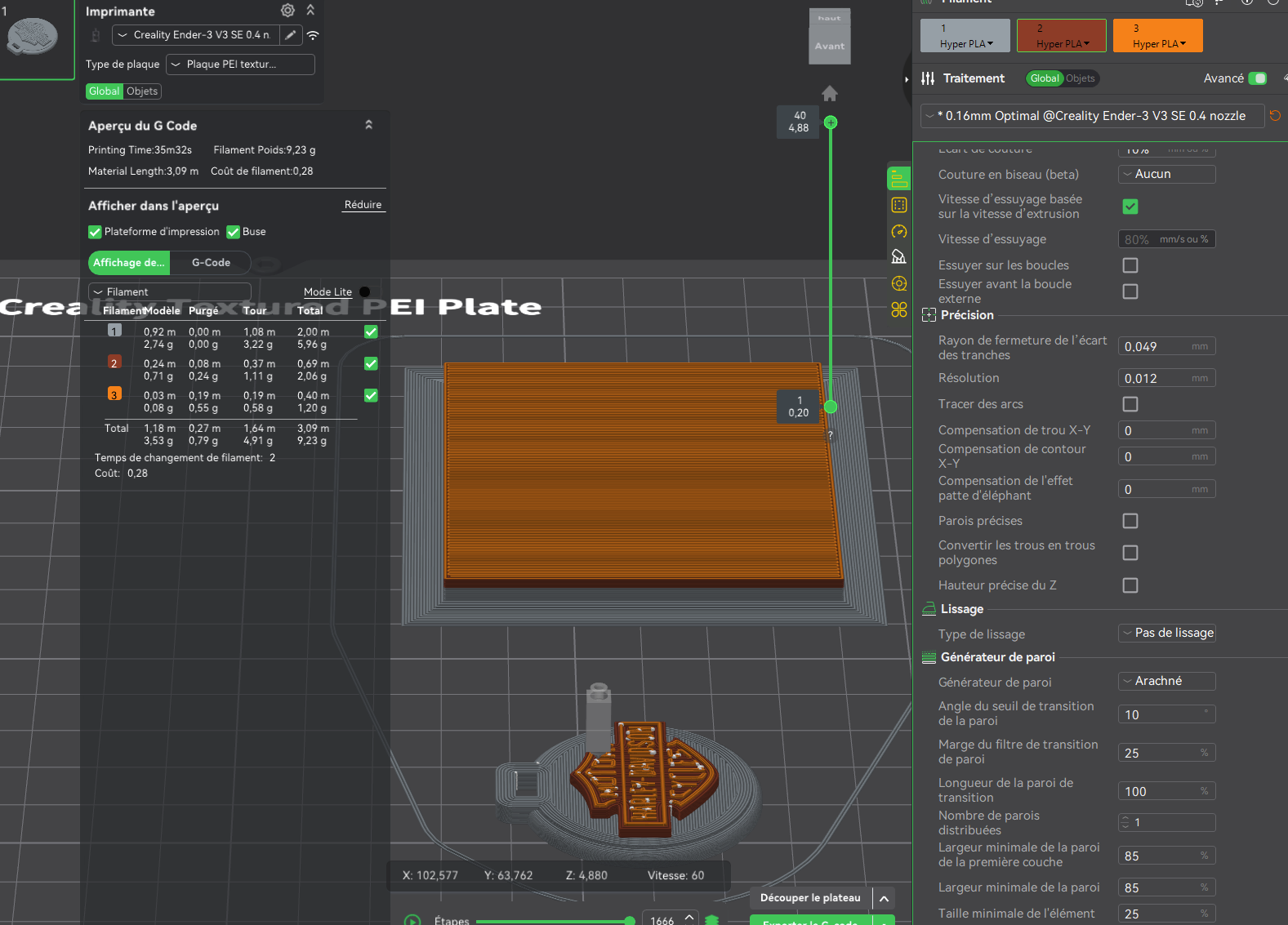

Sous CrealityPrint 7 ou 6,
tu peux utiliser les modificateurs de plage de hauteur et sur la partie haute,
changer la hauteur de couche ( ici de 0.16 mm à 0.08mm, augmenter aussi le remplissage et changer l'ordre des parois int/ext de ext/int.
par exemple.
si c'est une sphère tu peux faire pareil sur la partie basse.
