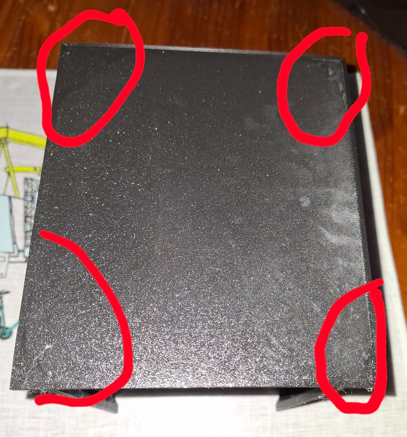

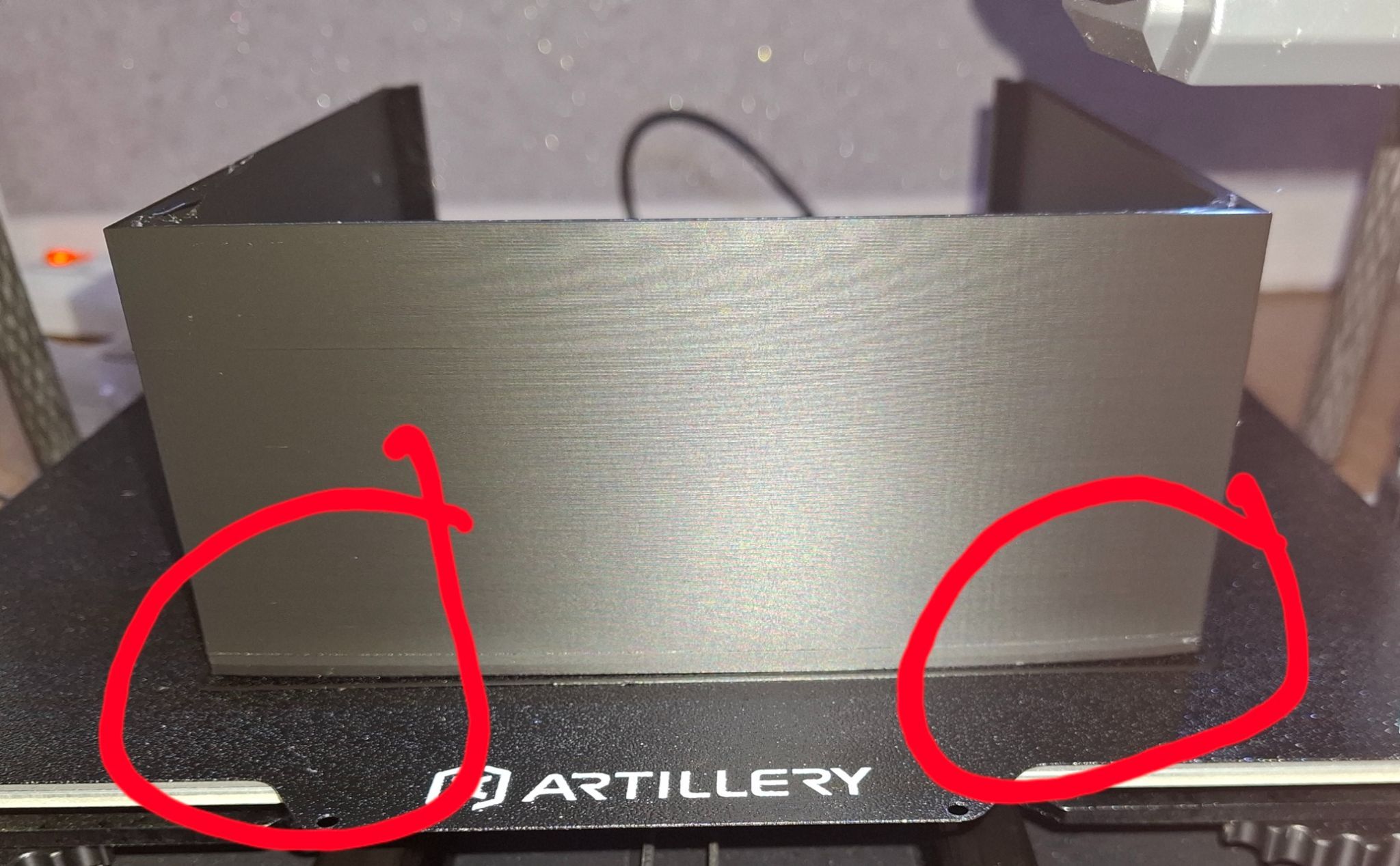

j'ai pour l'instant toujours eu des petites pieces a imprimer mais la derniere , plus grande plus haute avait besoin de 25H et la j'ai constaté de decollement des coins (cf photo). la piece ne s'est pas decollée heureusement 😛
j'utilise orca, du filament sunlu pla+
le bed est a 63 pour la 1ere couche puis 65
la buse a 220° puis 223°
le filament sort a 100m pour 100MM d'extrusion.
je ne sais pas quel parametre je dois changer ??
merci pour votre aide

Je dirais d'utiliser une bordure d'impression (brim) de disons 5-7 mm de largeur, plutot/en plus, d'une jupe (skirt)
Si cela ne suffit pas,
Edit > Voir commentaires suivants, il y a plus pratique que ce que je décris ici.
 ajouter des tabs/discs à l'objet.
via un clic droit sur l'objet pour avoir le menu contextuel où l'on sélectionne "Add Part" -> "Disc" et le déplacer sur un des coins. ( Bien remarquer qu'il faut préférer un "Add Part" sinon si tu utilises une "Add Primitive" -> "Disc", il te faudra les grouper/assembler, sinon le trancheur te fera un message d'avertissement lors du découpage car il donnera un résultat incohérent...)

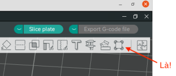

Il me semble que sur la dernière version d'orcaslicer, il y a directement un bouton pour ajouter des "brim ears", sans avoir à ajouter un objet spécifique

Merci. Je n'avais pas fait attention qu'il y avait désormais cela.

Cela fait penser aussi à un problème de warping, donc il faut réduire considérablement la ventilation sur les premières couches (sinon, refroidissement trop rapide et tensions dans la matière).

mettre un jupe ok mais la bordure tu peux lui indiqué un offset un espacement avec ton print lui même, parfois il est utile de reduit cette distance que la bordure et la pièce fusionne un minimum. une chose que tu peux tenté aussi c'est dans le trancheur indiqué utiliser un shield autour de ta pièce. Perso je j'utilise cela pour limité les risques de warping sur du Rapid PETG
Comme ici par exemple
Pour ta question de ventilation perso je met la pleinne vitesse de ventilation qu'a partir de la 5eme couches pas avant sur mes print si tu as pas de porte a faux sur ta pièce essaie de limite a 70% la ventilation sur le reste de la pièce pour voir.

Moi je n'y vais pas avec le dos de la cuillère sur les grandes pièces avec risques de rétraction trop rapide : 10 couches à 0 et les 10 suivantes en progressif jusqu'à vitesse maxi.
