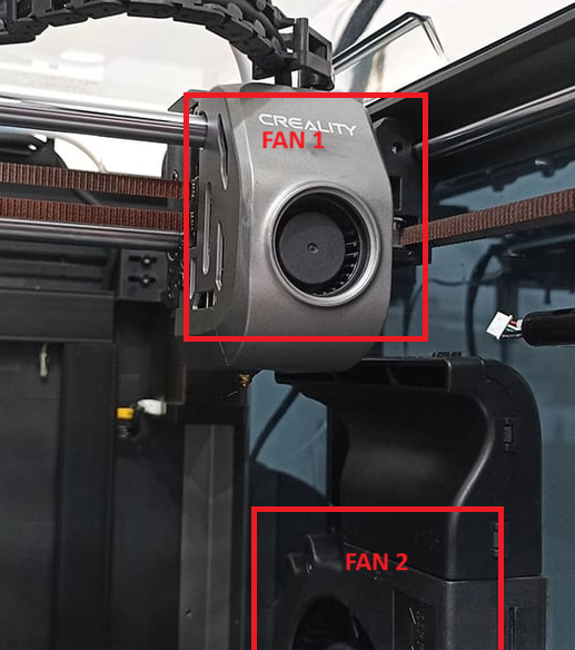

Mise à part la ventilateur en façade de la tête d'impression et le ventilateur latéral du caisson, je n'en ai pas vu d'autre. Peux tu préciser lequel don tu parles stp?

Sur la tête d'impression, le ventilateur turbine en façade  ("FAN 1", 4020 blower Fan,  avec une sortie pour avoir un flux d'air qui souffle juste sous le nez de la buse)
en cache un autre ( 3010 Axial Fan), mais pour le voir, il faut enlever le cache plastique de la tête d'impression ... un ventilateur que le firmware déclenche automatiquement selon la température de la buse)

Je vois bien le ventilo 3010 Axial Fan une fois le cache de la tête d'impression enlevé.
Je ne suis pas certain de son fonctionnement normal par contre...
il faut tout de même être en impression ?
Là par exemple, sans lancer d'impression, j'ai monté la buse à 200, puis 220 pour finir 250, et extrudé un peu filament à chaque fois sans jamais voir le ventilo se déclencher.

Mais depuis que tu m'as parlé de FAN du heatbreak, j'ai fait ce test, lorsque je lance une impression, je vais manuellement forcer le FAN de façade (le 4020 blower Fan) vu où il est plaçé je me suis dit qu'il pouvait refroidir aussi un peu le heatbreak. Je le met à 30 ou 40% lorsque l'impression se lance et là tout se passe bien.
Par exemple là j'ai une tête de T800 qui s'imprime (une impression de 12h) et ce matin après 8h d'impression tout est OK.
je pense donc tu as visé juste avec le FAN du heatbreak.
A savoir maintenant si il est en panne, ou le firmeware le gère mal.
