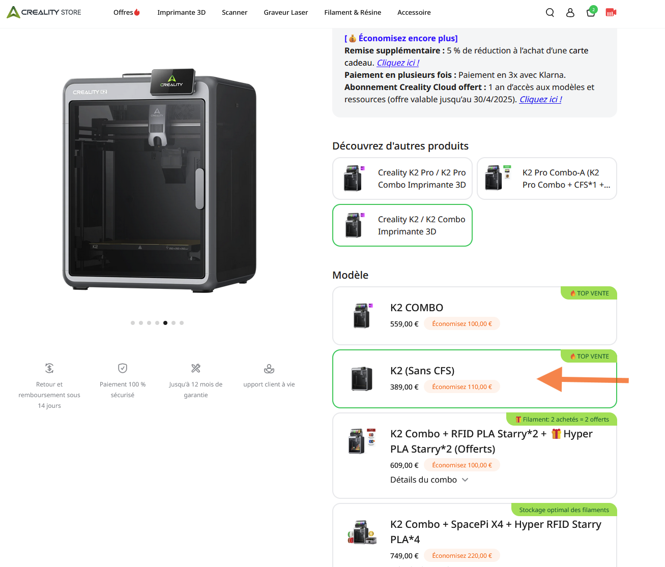

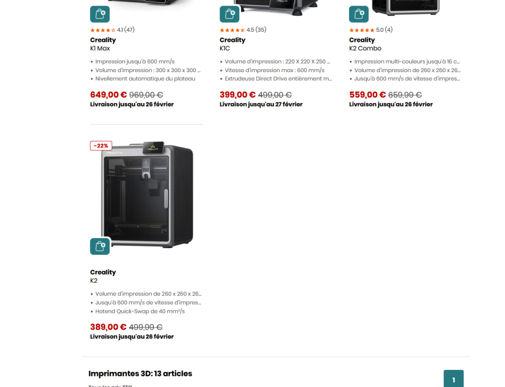

C'est vrai que j'ai regardé sur mon téléphone et je voyais pas cette liste pour avoir la k2 sans combo , merci je vais aller voir .
