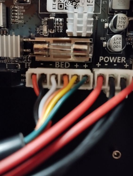

J'ai hérité d'une Anet et4 pro, mais avec une carte mère HS.
Je voudrais remplacer cette carte mère par de l'arduino, j'ai donc commandé un kit Arduino pour imprimante 3D.
