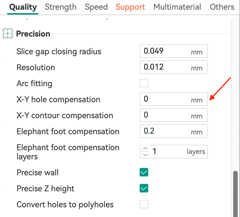

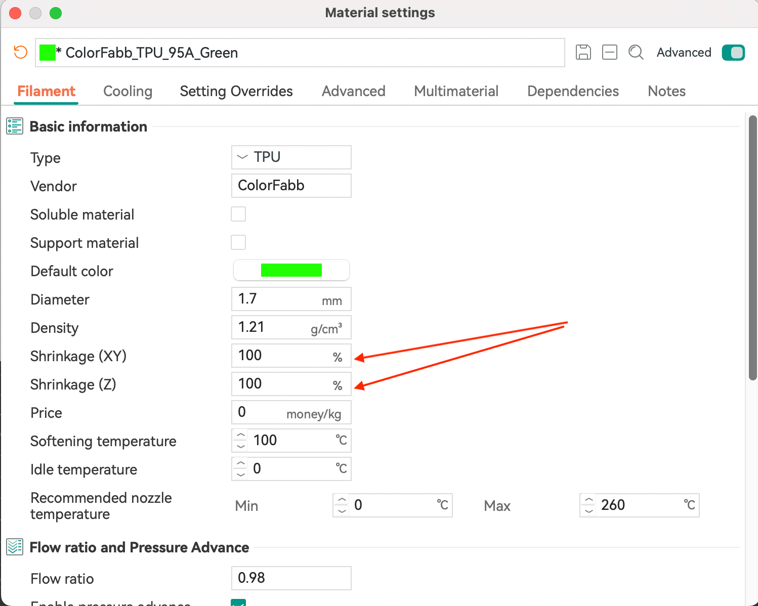

V3DP Posté(e) dimanche à 17:11 Posté(e) dimanche à 17:11 (modifié) Il y a 1 heure, Premium a dit : Quelqu'un aurait une autre solution qui soit en fait plus simple que de recréer tous les profils Il ne faut pas jouer sur les eSteps ni sur le débit pour corriger le dimensionnel, car cela ne compense pas le retrait de la matière. (les eSteps ne dépendent que de la distance réellement extrudée par l'extrudeur pour un filament au diamètre nominal - c'est une calibration initiale de la machine au niveau du FW) et le débit ne va corriger que sur l'épaisseur des périmètres, ce qui n'est pas suffisant avec des matières qui font du retrait. Il faut agir au niveau du profil du filament et ce pour chaque filament / diamètre de buse et non pas au niveau du profil d'impression. On peut appliquer les mêmes valeurs pour des couleurs différentes d'un même filament / fabricant, c'est une approximation, mais souvent plutot précis. Il faut faire une calibration dimensionnelle en imprimant un cube relativement grand (50 * 50 * 50 mm ou plus) et corriger les coefficients en XY et Z du slicer après avoir mesuré les cotes réelles de la pièce une fois refroidie à température ambiante) Pour les trous, c'est au niveau du profil d'impression et ça dépend surtout du diamètre de buse, donc plutot simple à régler. C'est peut-être fastidieux, mais cela permet d'atteindre une précision du 1/10 mm, répétable. Modifié (le) dimanche à 17:13 par V3DP
Alain D. Posté(e) dimanche à 17:19 Posté(e) dimanche à 17:19 il y a 7 minutes, V3DP a dit : ..... Il faut faire une calibration dimensionnelle en imprimant un cube relativement grand (50 * 50 * 50 mm ou plus) et corriger les coefficients en XY et Z du slicer après avoir mesuré les cotes réelles de la pièce une fois refroidie à température ambiante) ..... Quels paramètres changes-tu dans le slicer ?
V3DP Posté(e) dimanche à 17:31 Posté(e) dimanche à 17:31 il y a 6 minutes, Alain D. a dit : Quels paramètres changes-tu dans le slicer ? Sur Orca, mais il doit y avoir la même chose dans Bambu Studio, vu que c'est un fork Pour les trous, dans les paramètres d'impression. Le paramètre de compensation du contour peut être utilisé dans de rares cas, lorsque malgré une bonne calibration du filament, on a un dimensionnel qui n'est pas respecté. Personnellement, je préfère dans ce cas modifier ma CAO pour prendre en compte précisément les différences après avoir fait la métrologie d'une première pièce. Désolé, je travaille en anglais, c'est plus pratique pour échanger avec les supports techniques et les clients.

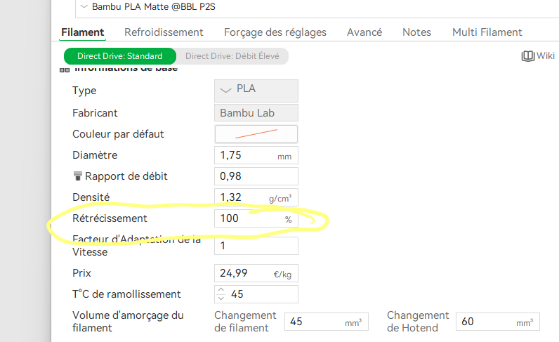

Premium Posté(e) dimanche à 17:34 Auteur Posté(e) dimanche à 17:34 (modifié) il y a 27 minutes, V3DP a dit : Il ne faut pas jouer sur les eSteps ni sur le débit pour corriger le dimensionnel, car cela ne compense pas le retrait de la matière. (les eSteps ne dépendent que de la distance réellement extrudée par l'extrudeur pour un filament au diamètre nominal - c'est une calibration initiale de la machine au niveau du FW) et le débit ne va corriger que sur l'épaisseur des périmètres, ce qui n'est pas suffisant avec des matières qui font du retrait. Il faut agir au niveau du profil du filament et ce pour chaque filament / diamètre de buse et non pas au niveau du profil d'impression. On peut appliquer les mêmes valeurs pour des couleurs différentes d'un même filament / fabricant, c'est une approximation, mais souvent plutot précis. Il faut faire une calibration dimensionnelle en imprimant un cube relativement grand (50 * 50 * 50 mm ou plus) et corriger les coefficients en XY et Z du slicer après avoir mesuré les cotes réelles de la pièce une fois refroidie à température ambiante) Pour les trous, c'est au niveau du profil d'impression et ça dépend surtout du diamètre de buse, donc plutot simple à régler. Je parle de PLA donc un retrait faible, voir nul comme le dit le profil BambuLab avec 100% Si on considère que les step par mm sont bons, ce dont je ne doute pas, deux solutions s'offrent à moi, soit modifier le profil en ajoutant 0,1mm, soit modifier en effet les fils en augmentant le flux car en fait, l'erreur est toujours de -0,1mm par rapport à la côte dessin. En fait , d'expérience, le flux a bien une action sur la taille des pièces car il agit sur la périphérie de manière notable (je parle de 1 ou 2 dixième). La version flux du filament me convient, en augmentant le flux ma pièce sera en effet un peu plus grande et les trous un peu plus petits, ce qui correspond à une réalité, un tube de 2cm ne peut entrer dans un trou de 2cm sans coincer. Après se posera la question d'une éventuelle sur-extrusion qu'il faudra que je teste pour un rendu parfait (ce qui est le cas aujourd'hui). Modifié (le) dimanche à 17:43 par Premium
pascal_lb Posté(e) dimanche à 17:52 Posté(e) dimanche à 17:52 il y a 17 minutes, Premium a dit : en augmentant le flux ma pièce sera en effet un peu plus grande Tu l'as déjà testé sur la P2S ? car avec le débit automatique je ne sais pas si cette astuce fonctionne
V3DP Posté(e) dimanche à 18:16 Posté(e) dimanche à 18:16 il y a 25 minutes, Premium a dit : Je parle de PLA donc un retrait faible, voir nul comme le dit le profil BambuLab avec 100% D'expérience ce n'est pas exact. Le PLA a un retrait faible, mais pas nul. Il n'est pas le même dans le plan XY et dans le plan XZ ou YZ Si on cherche une précision du 1/10eme comme toi, il faut faire une calibration et jouer sur le paramètre rétrécissement. Pour info, un PLA plutôt standard, FormFutura ePLA, a un coefficient de retrait de 99,82% en XY. Et un autre PLA de chez FormFutura, Bulk PLA, de 99,7%. Ce qui fait 2 à 3 1/10 eme de moins sur un modèle de 100 mm de long. il y a 30 minutes, Premium a dit : En fait , d'expérience, le flux a bien une action sur la taille des pièces car il agit sur la périphérie de manière notable (je parle de 1 ou 2 dixième). Nous sommes d'accord et je l'ai dit précédemment, mais sur une pièce plutot grande ça ne suffira pas. De plus cette méthode va aller au détriment de la qualité de la surface supérieure de ta pièce par une sur extrusion comme tu l'as dit fort justement.

Premium Posté(e) dimanche à 21:37 Auteur Posté(e) dimanche à 21:37 (modifié) il y a une heure, V3DP a dit : On en revient à ce que je t'ai dit précédemment, ne pas jouer sur le débit, mais faire des cubes de calibration et dans les paramètres du filament mettre le coefficient de retrécissement que tu as mesuré sur tes pièces de calibration. Sur les pièces compliquées, si la précision n'est pas celle attendue, même après cette calibration, il faut imprimer une pièce de test, faire sa métrologie et corriger en CAO les écarts sur les cotes fonctionnelles. Alors en effet, en mettant 99,3 au lieu de 100, j'ai bien une pièce de 22mm. Par contre, si cette mesure est vraie pour 22mm, elle ne le sera plus pour 100mm car il s'agit d'un coefficient multiplicateur et non d'un offset comme on peut le trouver avec les paramètres compensation X,Y. il y a 51 minutes, Alain D. a dit : Si on demande une très grande précision, il vaut mieux s'orienter sur de l'usinage... Non, ma précédente imprimante avait une précision de dimensionnement absolument remarquable, j'étais probablement à 50µ près (hors rebonds des angles bien entendu). Dans les faits, si je voulais un cabochon pour une vis, je mesurais ma tête de vis et que je reproduisait sur mon cabochon et il entrait très ajusté sur la tête devis. Avec la P2S j'ai fait une boite et son couvercle en laissant un jeu d'emboitement de 0,2mm qui était bien trop libre pour être acceptable. Paradoxalement j'ai dû mettre la même côte pour la partie mâle et femelle pour que ca coince un peu. Dans ce cas ce n'est pas gênant, et même au contraire, mais ca l'est si je dessine une pièce pour s'adapter à une autre existante. Modifié (le) dimanche à 21:50 par Premium
