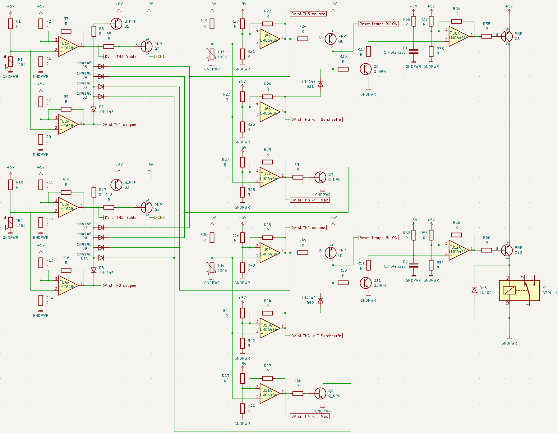

Kikad a été facile et pratique à utiliser. J'aurais mis moins de temps hier soir à faire la conception à l'écran avec KIKAD plutôt qu'avec des feuilles de papier
Voici mon chef-d'œuvre 😁
(il n'y a pas encore les valeurs des résistances que je dois calculer, je me suis fait un tableur EXCEL qui va bien pour calculer les valeurs en fonction des températures désirées et de la plage des niveaux de tension des seuils)

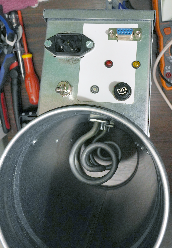

A quoi sert ce circuit ?
Chez moi, j'ai une VMC classique avec en plus une insufflation d'air motorisée, qui apporte l'air neuf au centre de la maison en passant dans des filtres charbon et HEPA.
Lorsqu'il fait froid, l'air neuf arrive... froid 🥶
Il peut y avoir des problèmes de condensation.
J'ai donc acheté une batterie de chauffage pour réchauffer l'air :
Batterie de chauffe-conduit électrique - Ø125 - 0,6 kW
Ce n'est pas donné, un peu plus de 100€, mais c'est de la qualité, c'est solide, la tôle est épaisse, rien à voir avec la camelote de GSB
Elle comporte deux résistances de 300 Watts chacune
Il n'y a pas de régulation... et à pleine puissance, ça chauffe beaucoup.
Il y a deux klixons de sécurité, un à 60°C et un autre, à réarmement manuel, à 90°C
Cet appareil va fonctionner en permanence chez moi. Même si les klixons sont là, je doit fabriquer une régulation fiable.

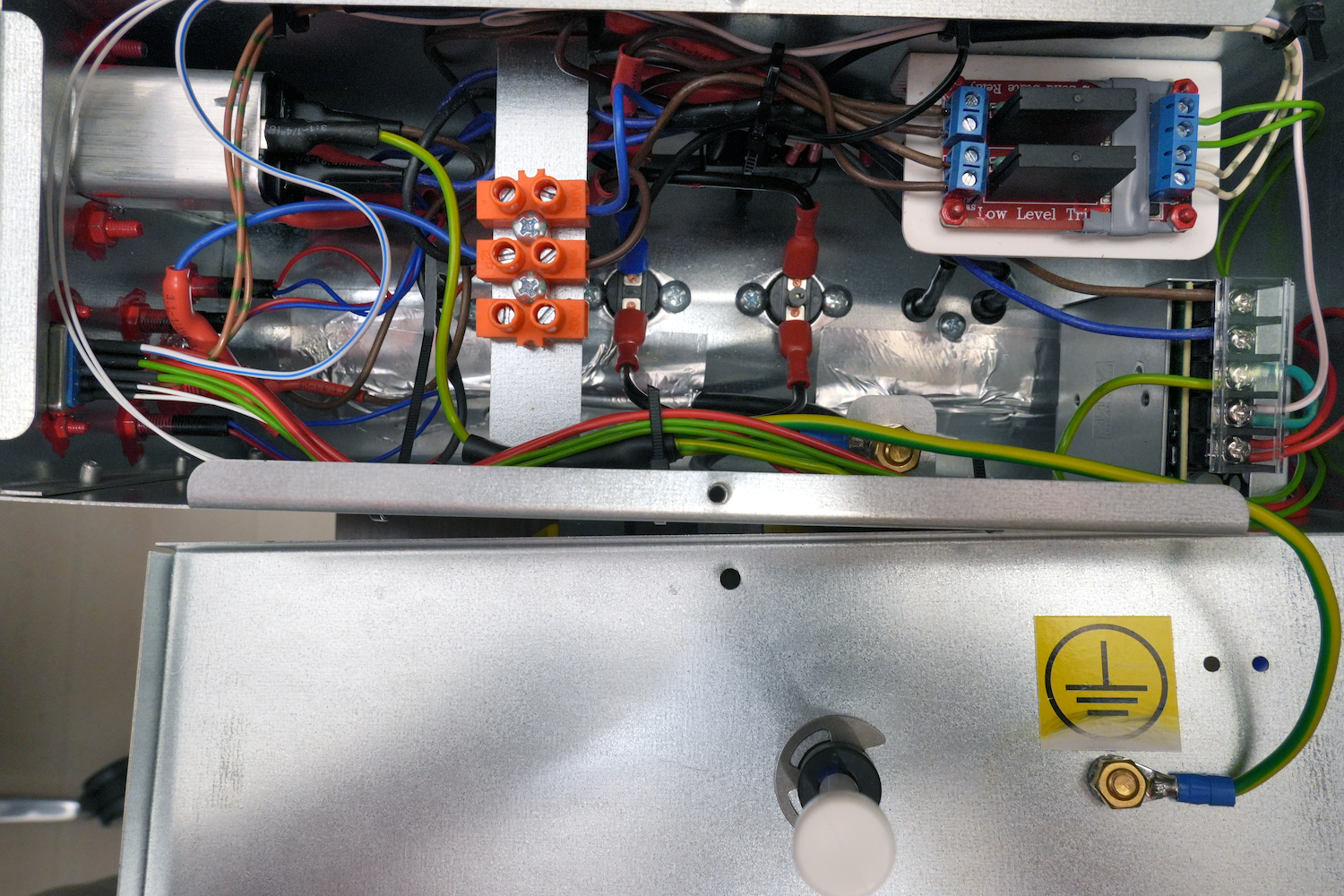

Toute la partie "puissance" est protégée à l'intérieur du coffret en acier de la batterie de chauffe : elle comporte :
- une embase secteur avec un filtre antiparasite
- un interrupteur marche/arrêt qui coupe phase et neutre
- un porte fusible
- une alimentation 230V / 5V
- un relais de coupure, surdimensionné (16A alors que les deux résistances consomment au maximum 2,6A)
- des voyants pour l'alimentation générale et le fonctionnement de chaque résistance
- une commande des deux résistances avec des relais statique ; la carte avec les relais statiques comporte un fusible pour chaque
- deux thermistances fixées dans le caisson pour vérifier l'absence de surchauffe
- un connecteur DB9 pour relier une carte de commande (objet du fameux schéma)
- le domino permet de choisir deux configurations de chauffage : parallèle (puissance min 300W / max 600W) ou série (puissance min 150W / max 300W)
Il y aura, en plus, deux thermistances pour mesurer la température de l'air dans le conduit, raccordées à la carte de commande. Ces thermistances seront installées plus loin, car les résistances rayonnent pas mal ce qui fausse la mesure de température.
NB : j'ai modifié la carte avec les relais statiques pour retirer le circuit de commande, de telle sorte que les relais statiques soient commandés directement par une tension de +5V par rapport à la masse. La carte originale avait une commande "inversée" en 0V pour sortie à collecteur ouvert, c'était incompatible avec la protection contre les défauts intempestifs assurée par le raccordement du châssis au 0V.
Les connexions sont toutes soudées (sauf le domino) et protégées par de la gaine thermo. Du vernis fait office de frein filet sur toutes les vis de fixation. Les câbles sont attachés.
La partie commande, avec mon fameux schéma, est déportée, et reliée au boitier via la prise DB9
Tout est basé sur des AOP rail-to-rail montés en comparateurs à hystérésis.
TH1 et TH2 sont les thermistances de commande, dans le flux d'air. Elles commandent l'alimentation du chauffage à puissance mini et à puissance maxi en fonction de la température.
Si les thermistances sont en court-circuit, la commande s'arrête, logique car c'est comme si la température était trop élevée
J'ai ajouté un AOP pour chaque thermistance qui coupe la commande si une thermistance est coupée.
TH3 et TH4 sont les thermistances de "sécurité", celle fixées dans la batterie de chauffe.
Si la température dans la batterie dépasse une valeur maxi (25°C), la commande est coupée
Si la température dans la batterie dépasse une valeur de surchauffe (40°C) ou si les thermistances sont coupées ou en court-circuit, la commande est coupée et en plus le relais est coupé, via une temporisation de 5 minutes, pour éviter un "pianotage" du relais qui provoquerait une usure prématurée de dernier et un risque de collage.
Même si je m'aperçois de la panne qu'au bout d'un mois, et que durant cette période le relais a commuté toutes les 5 minutes, il subit un peu moins de 10.000 commutations, très inférieures à sa durée de vie indiquée sur la datasheet OMRON.
Il y a pas mal de redondance, c'est fait exprès, et les composants supplémentaires ne coutent que quelques euros.
Avant de réaliser la carte de commande définitive, je ferais une version de mise au point sur une breadboard.
Avoir séparé la partie "puissance" de la partie "commande", en utilisant un connecteur DB9 pour relier les deux, facilite la mise au point.
Je peux déjà installer la batterie de chauffe à son emplacement définitif et ensuite réaliser tranquillement la mise au point sans mettre les mains dans la partie 230V
@Kachidoki : rien ne m'empêchera, par la suite, d'installer une commande avec une carte microcontrôleur, et/ou d'interfacer cette batterie de chauffe avec un futur système domotique. La commande en +5V avec le 0V à la masse facilitera les choses.
