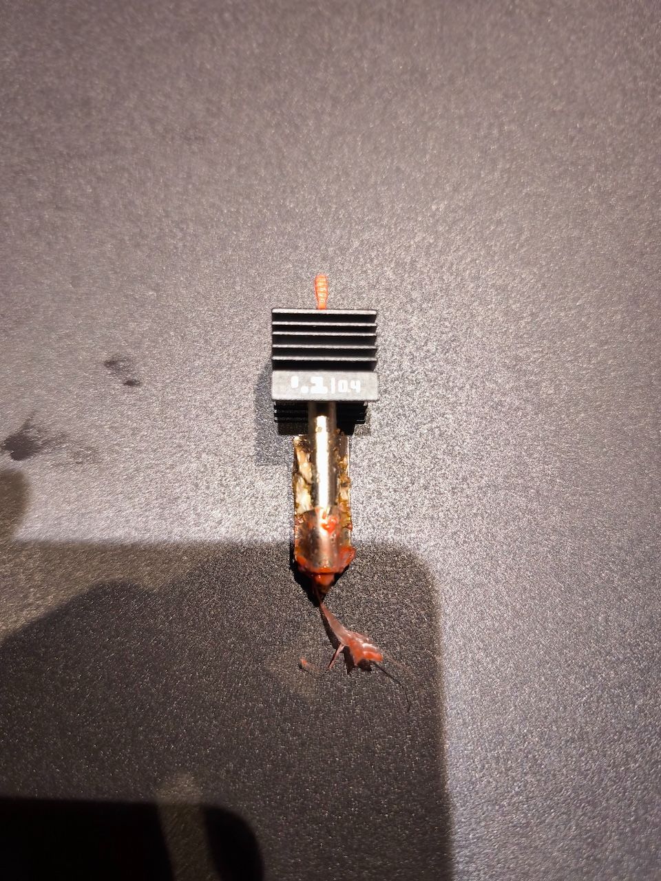

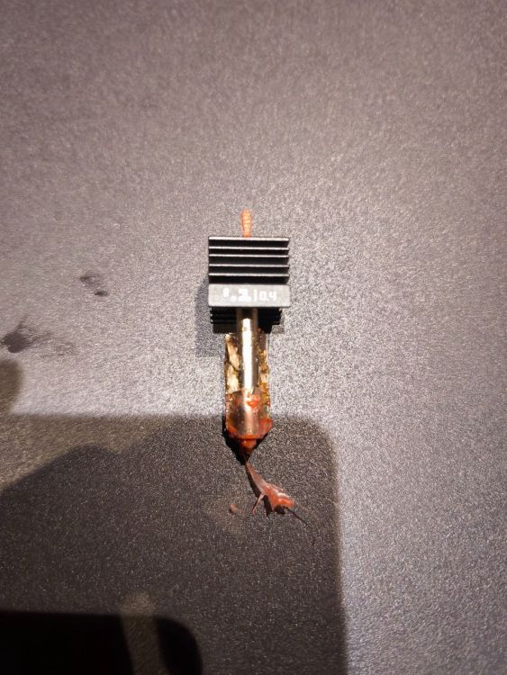

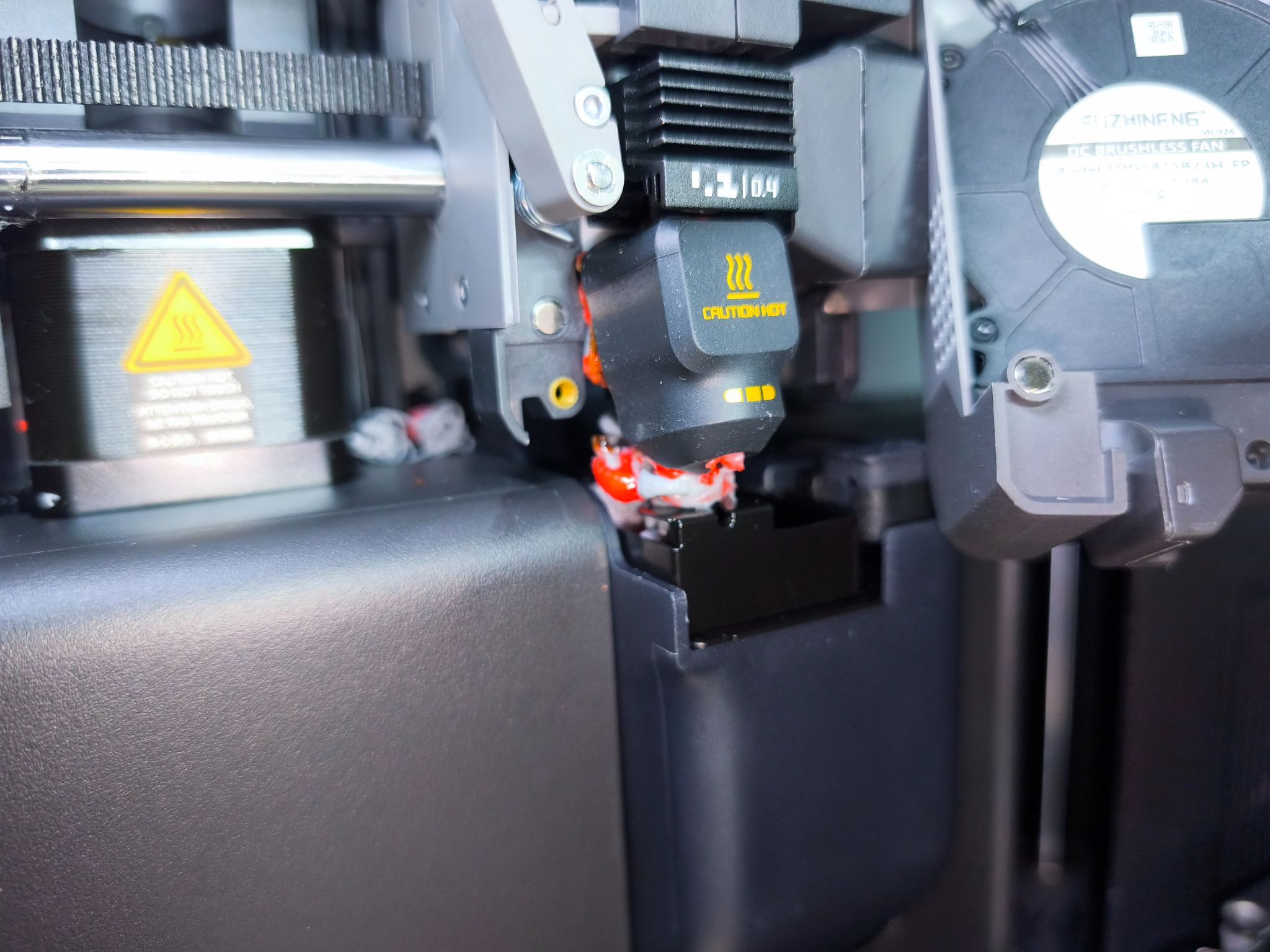

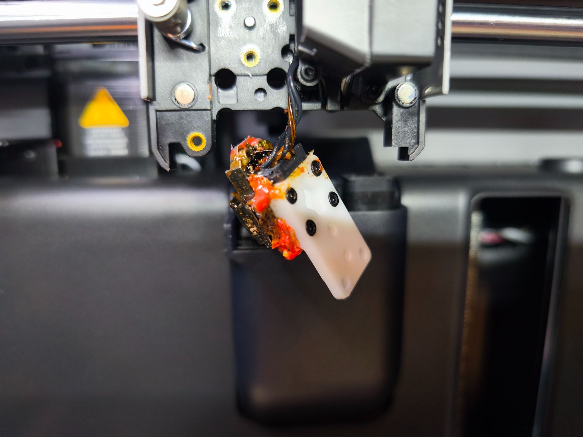

EC0L0G33K Posté(e) il y a 1 heure Posté(e) il y a 1 heure Bonjour à tous, J'ai eu une mésaventure avec mon imprimante cette semaine : j'imprimais de nuit une pièce qui faisait changer de couleur à chaque couche ce qui a forcément créé pas mal de déchets. Manque de bol (ou erreur de débutant), le bac de déchets s'est rempli, ce qui a fini par empêcher les déchets de s'évacuer normalement. Ce qui devait arriver arriva : le plastique a fini par atteindre la buse puis est remonté assez haut : Quand je vois l'ampleur des dégâts, je pense que le plus simple est de remplacer les pièces atteintes, mais en regardant sur le site de Bambulab, je ne vois pas bien quelles pièces acheter. Est-ce que vous pourriez m'aider SVP ? Merci d'avance Fausse manip, j'ai validé avant d'envoyer la dernière photo...

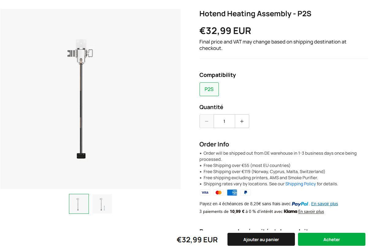

papajds Posté(e) il y a 34 minutes Posté(e) il y a 34 minutes Bonjour, j'ai eu le même cas y'a quelques semaines . Gros "blob" déjà , acheter ça: https://eu.store.bambulab.com/fr/products/hotend-heating-assembly-p2s ensuite bien nettoyer la buse ; je l'ai fait en chauffant avec un fer à souder sur le filament collé. faut y aller doucement. j'ai même réussi à nettoyer la tête . elle fonctionne , ça me fera une rechange au cas ou. 1
