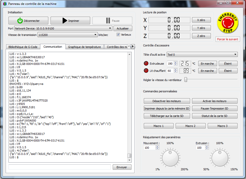

flo3376 Posté(e) Janvier 20, 2017 Auteur Posté(e) Janvier 20, 2017 j'ai essayé simplify, j'ai bien la com mais à chaque fois que je souhaite imprimer, il me retourne l'erreur fichier incompatible. Comme j'ai du mal à comprendre le logiciel... J'ai juste les infos de températures qui passe rien d'autre. Comme c'est une version non officiel je pense que je suis coincé.
Labrax Posté(e) Janvier 20, 2017 Posté(e) Janvier 20, 2017 C'est sûrement une ancienne version tu peux l'essayer avec ce profil http://www.thingiverse.com/thing:1997286
flo3376 Posté(e) Janvier 21, 2017 Auteur Posté(e) Janvier 21, 2017 Avant toutes chose je souhaiterai tous vous remerciez pour le temps que vous m'avez consacrer. Etant un débutant dans le domaine quelque peu borné, j'ai pu en agacé certain, mais malgré cela la qualité l'entraide de votre communauté n'a pas faibli. Petit point sur la situation avec mon ressentit: La machine fonctionne toujours : Divers achats: Chez Brico marché et Intermarché. 3 Plaque de verre en 20x20 =>5.99€. Très pratiques, car cela me permet de relancer une impression rapidement sans torturé mon plateau. Jeux de 10 pinces Domedia=>1.90€. Indispensable pour maintenir la plaque de verre pendant l'impression. Elles permettent la pose et la dépose rapidement du support en verre. 2 Stick de colle UHU=>3.99€. Doit faire ses preuves, deux essaies loupés 1 Tube de laque=>2.68€.Doit faire ses preuves, un seul essaie et loupé. Maintenant au niveau logiciel. XYZ Ware Pro: Basique, incapable de faire des estimation de temps convenable. Il ne sert qu'en dépannage ou pour régler le wifi Simplify 3D La 3.1.1 est parfaitement compatible avec la Da Vinci Pro(même en wifi) si le bon profile est présent merci @Labrax . C'est beaucoup plus complet et plus sympa à utiliser avec le visuel de la pièces sur l'écran s’imprimant en quasi temps réelle Donc pour le moment c'est très encourageant, mais je dois passer en mod rangement car c'est un bordel sans nom. Prochaines étapes, ressetter, du time laps et le serveur raspberry (ça je connais) intégré à la machine. Mais en tous cas merci.
