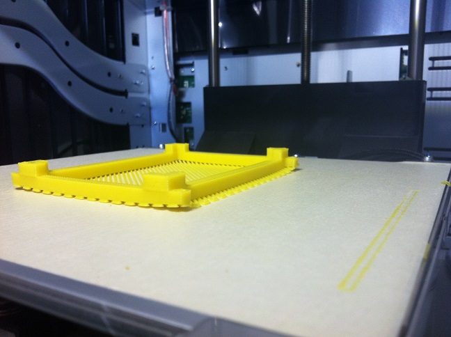

flo3376 Posté(e) Janvier 5, 2017 Partager Posté(e) Janvier 5, 2017 Bonjour à tous, Je viens de m’offrir ma première imprimante 3D et pour le moment je suis partis du principe qu'il faut que j'apprenne et que si je sort une pièce conforme c'est un coup de bol . J'ai commencé ce matin à parcourir le forum, et il y a pas mal d'informations, trop même . Et donc je souhaitait chercher la solution à un petit soucis, mais plusieurs solutions pourrait correspondre à mon soucis. Mais avant de partir dans tous les sens et faire des bêtises je préfère vous demandez. Comme vous pouvez le constater lors de mes impressions, les coins de ma pièces se décolle, et plus la pièce est haute, plus cela remonte (+5mm). J'ai commencé à regarder le tuto sur le jus d'abs et autre, mais... Je suis sur une XYZ Da Vinci 1 Pro Fil: abs d’origine (celui du carton) Buse: 210°c Plateau: 90°c + revêtement fournis Je vous remercie d'avance pour vos conseilles. Flo Lien vers le commentaire Partager sur d’autres sites More sharing options...
Mehdmehd Posté(e) Janvier 5, 2017 Partager Posté(e) Janvier 5, 2017 Salut! Je ne bosse pas avec l'ABS, ceci dit, as-tu ajouté de l'adhésif sur ton plateau? Scotch, Colle UHU, laque à cheveux? J'imprime sur Prusa i3 Rework (donc plateau chauffant) mais avec du PLA. Une fois un adhésif apposé sur le plateau au début de l'impression, plus aucun soucis =) Lien vers le commentaire Partager sur d’autres sites More sharing options...
ploupiploup Posté(e) Janvier 5, 2017 Partager Posté(e) Janvier 5, 2017 bonsoir, on dirait que vous avez du raft, si c'est le cas essayer sans. L'Abs est réputé pour faire du warping facilement, mettez tout de votre coté, préférez le kapton ( mon avis) associé à la laque , et n'ouvrez pas la porte pour voir l'avancé de votre pièce , une fois l'impression finie laissez refroidir tranquilement pour éviter un choc thermique Lien vers le commentaire Partager sur d’autres sites More sharing options...
flo3376 Posté(e) Janvier 6, 2017 Auteur Partager Posté(e) Janvier 6, 2017 je vous donne un retour ce soir, mais en tout cas merci de vos réponses Lien vers le commentaire Partager sur d’autres sites More sharing options...
azbloc Posté(e) Janvier 6, 2017 Partager Posté(e) Janvier 6, 2017 augmente un poil la température de buse, l'ABS XYZ est donné pour 212/213 °C. enlève les bords (raft) comme te préconise @ploupiploup et écrase un peu ta première couche "offset Z". Lien vers le commentaire Partager sur d’autres sites More sharing options...
Donovan-88 Posté(e) Janvier 6, 2017 Partager Posté(e) Janvier 6, 2017 il y a 3 minutes, azbloc a dit : 212/213 °C C'est précis @flo3376 Sous le revêtement d'origine, tu as un plateau en verre? Si oui, chauffe à 100-110°C et met simplement de la laque à cheveux premier prix et retire tes rafts. Lien vers le commentaire Partager sur d’autres sites More sharing options...
azbloc Posté(e) Janvier 6, 2017 Partager Posté(e) Janvier 6, 2017 il y a 1 minute, Donovan-88 a dit : C'est précis suis en train de faire un print, j'ai juste relevé la température affichée! 1 Lien vers le commentaire Partager sur d’autres sites More sharing options...

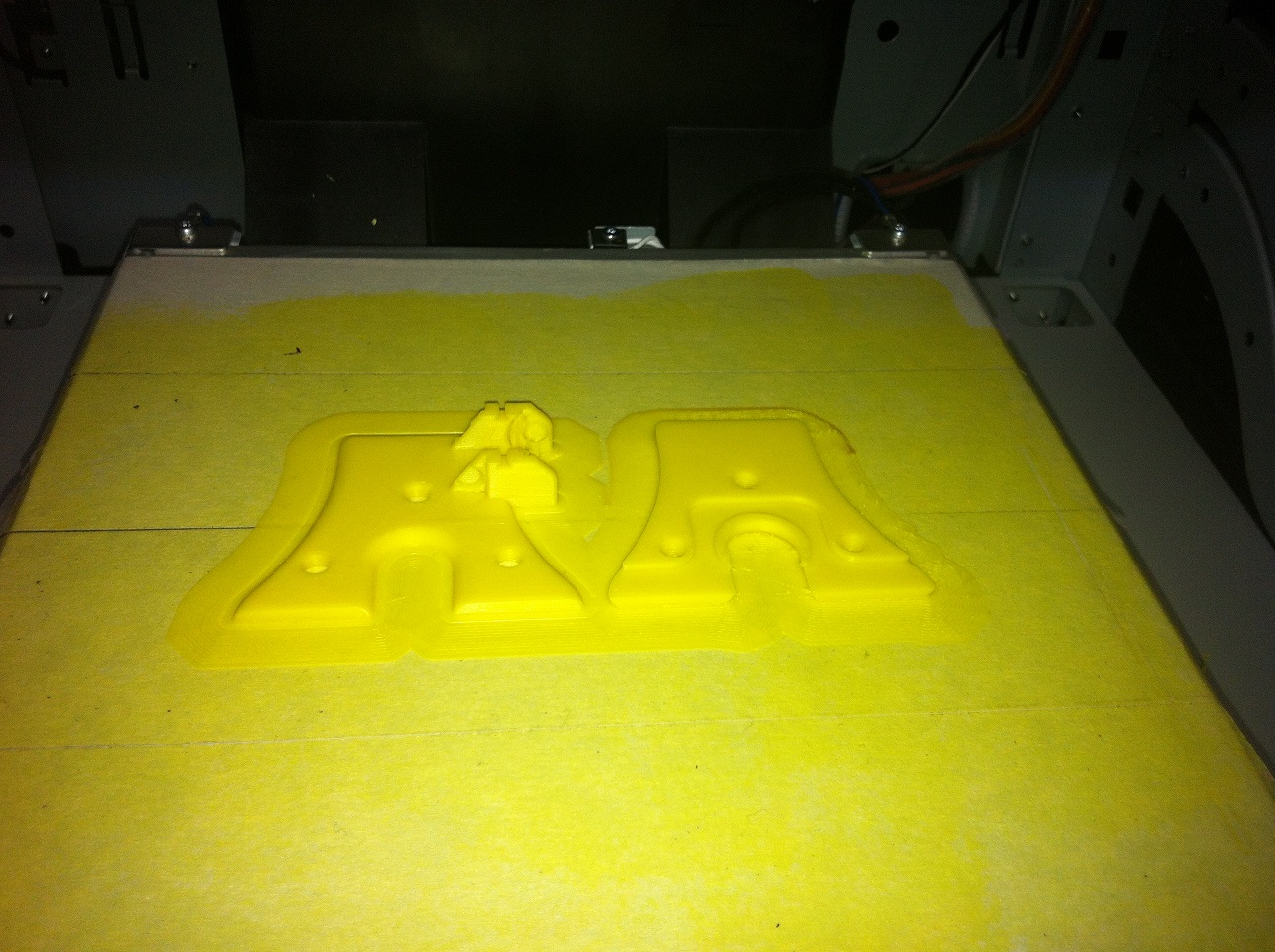

flo3376 Posté(e) Janvier 6, 2017 Auteur Partager Posté(e) Janvier 6, 2017 Bonsoir à tous, En parcourant un peu plus le forum et le net, et en me rappelant de certaines choses que j'ai vu dans mon boulot, une idée m'est venu et je les testée. 5 impressions sans décollage. J'ai utilisé du scotch de peintre, du jus d'abs, et j'ai mis les bordure. Je l'ai appliqué à froid, et quelque instant après j'ai envoyé l'impression. Ma Da Vinci à fait son préchauffage et à imprimer sans mauvaise surprise. Le scotch de peintre à la mauvaise habitude de pomper et à s’imprégner la peinture si elle est trop diluée. Dans mon cas je me suis dis que cela pourrais être intéressant. J'ai donc appliquer le jus avec un rouleau à peinture de manière à avoir une application homogène. Si en plus pendant le cycle de chauffe le mélange cuit, on se retrouve avec un ensemble bien solidaire. A voir dans le temps, mais le nettoyage du plateau est plus simple, il n'y a qu'a virer le scotch et un micro coup de chiffon avec de l'acétone. Inconvénient il faut changer le scotch après chaque impression. J'aimerai votre avi Lien vers le commentaire Partager sur d’autres sites More sharing options...
ploupiploup Posté(e) Janvier 6, 2017 Partager Posté(e) Janvier 6, 2017 (modifié) Mon avis: Niveau coût, manipulation ce n'est pas le top si vous devez le changer à chaque fois, peut être repasser dessus avec un mini rouleau. Pour l'ABS je ne suis pas fan du scotch de peintre, bleu ou pas, j'ai eu des déformations et du scotch qui se décollait avec le warping de l'Esun. je suis plus : la vitre c'est magique le kapton c'est trop bon et avec la laque ça claque Mais si vous avez trouvez votre bonheur, pourquoi changer cher voisin Modifié (le) Janvier 6, 2017 par ploupiploup Lien vers le commentaire Partager sur d’autres sites More sharing options...
flo3376 Posté(e) Janvier 6, 2017 Auteur Partager Posté(e) Janvier 6, 2017 avant je n'avais pas compris le "cher voisin", mais ça c'était avant c'est vrai qu'il y a de la manipulation en plus, mais si cela permet de diminuer les mauvaise impressions, c'est un mal pour un bien. Pour ce qui est de la vitre kapton et la laque, je paye ni le scoth, ni le jus et j'avais tous sous la main . 1 Lien vers le commentaire Partager sur d’autres sites More sharing options...

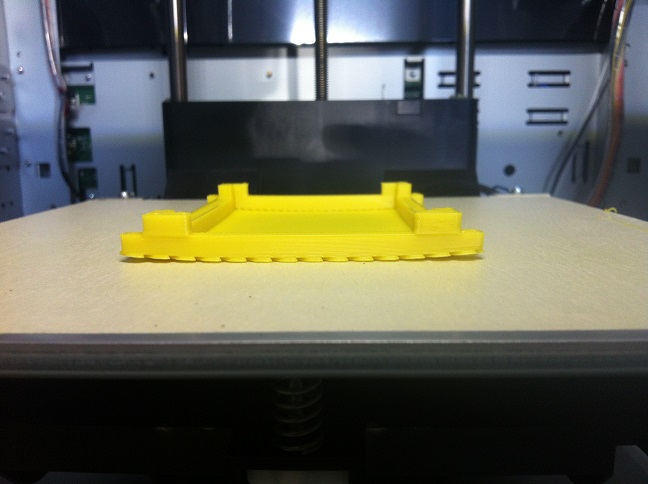

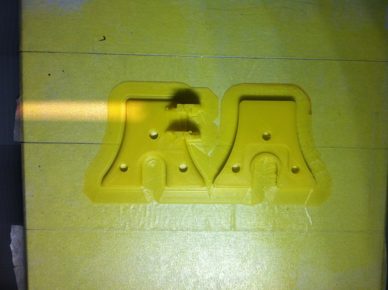

flo3376 Posté(e) Janvier 10, 2017 Auteur Partager Posté(e) Janvier 10, 2017 Bonsoir j'ai refait des tests et rebelote. A priori dés que je fais des pièces sur une grande surface et épaisse,seulement les coins se lèvent et arrache tous, les scotchs, le jus... J'aimerai vous soumettre une théorie que seul vous pouvez appuyer ou pas: Les premières couches restent "malléable" et ne se rétracte pas parce que chauffées par le plateaux. Plus on s'écarte du plateaux (on monte la pièce) plus les couches refroidisse vite et peuvent se rétracter. Donc les couches inférieur qui garde une légère élasticité car chaude se font emmener par les couches supérieures, Que faire, plus mes pièces sont vaste, plus le phénomène prend de l’ampleur. Avec XYZWare pro je n'ai aucun contrôle, et je souhaiterai passer sur un autre slicer, mais c'est un autre sujet . Lien vers le commentaire Partager sur d’autres sites More sharing options...
flo3376 Posté(e) Janvier 11, 2017 Auteur Partager Posté(e) Janvier 11, 2017 j'ai fais le tour des forums et autre et malheureusement c'est: inhérent à l'impression ABS. Quelque soit le support d'impression (laque, verra, scotch, jus...) ou la gestion des températures, plus la pièces est vaste sur la surface du plateau, plus elle essayera de décoller les extrémité: Citation Le phénomène est expliqué par une rétraction de la matière au refroidissement sur les axes non discontinus. http://forum.3dnatives.com/bloque-e-dans-le-projet--f28/rebord-qui-se-decolle-t937.html Fin du topic pour moi Lien vers le commentaire Partager sur d’autres sites More sharing options...
juanpa Posté(e) Janvier 11, 2017 Partager Posté(e) Janvier 11, 2017 (modifié) Sans doute une mauvaise répartition de la chaleur sur toute la surface du plateau. Quoiqu'il en soit je trouve light les 210°C pour de l'ABS et l'augmenter de 2 ou 3° ni changera rien. Plateau à 100°, jus d'ABS direct sur verre/miroir, pas de scotch il risque de se décoller lui, et réduire drastiquement la vitesse de la première couche genre 30mm/s max et buse à 225°C mini Modifié (le) Janvier 11, 2017 par juanpa Lien vers le commentaire Partager sur d’autres sites More sharing options...
azbloc Posté(e) Janvier 12, 2017 Partager Posté(e) Janvier 12, 2017 non, sa passe juste a 210 °C en 90 °C et des poussières sur le bed, la chauffe sur le bed est concentrée sur son centre et diminue vers l’extérieur, perso sur la 1.0A plateau verre je vais jusqu'à 160/170 mm sans décollement, après je met un brim rond un peu épais sur les coins, je le rajoute via sketchup. Lien vers le commentaire Partager sur d’autres sites More sharing options...
