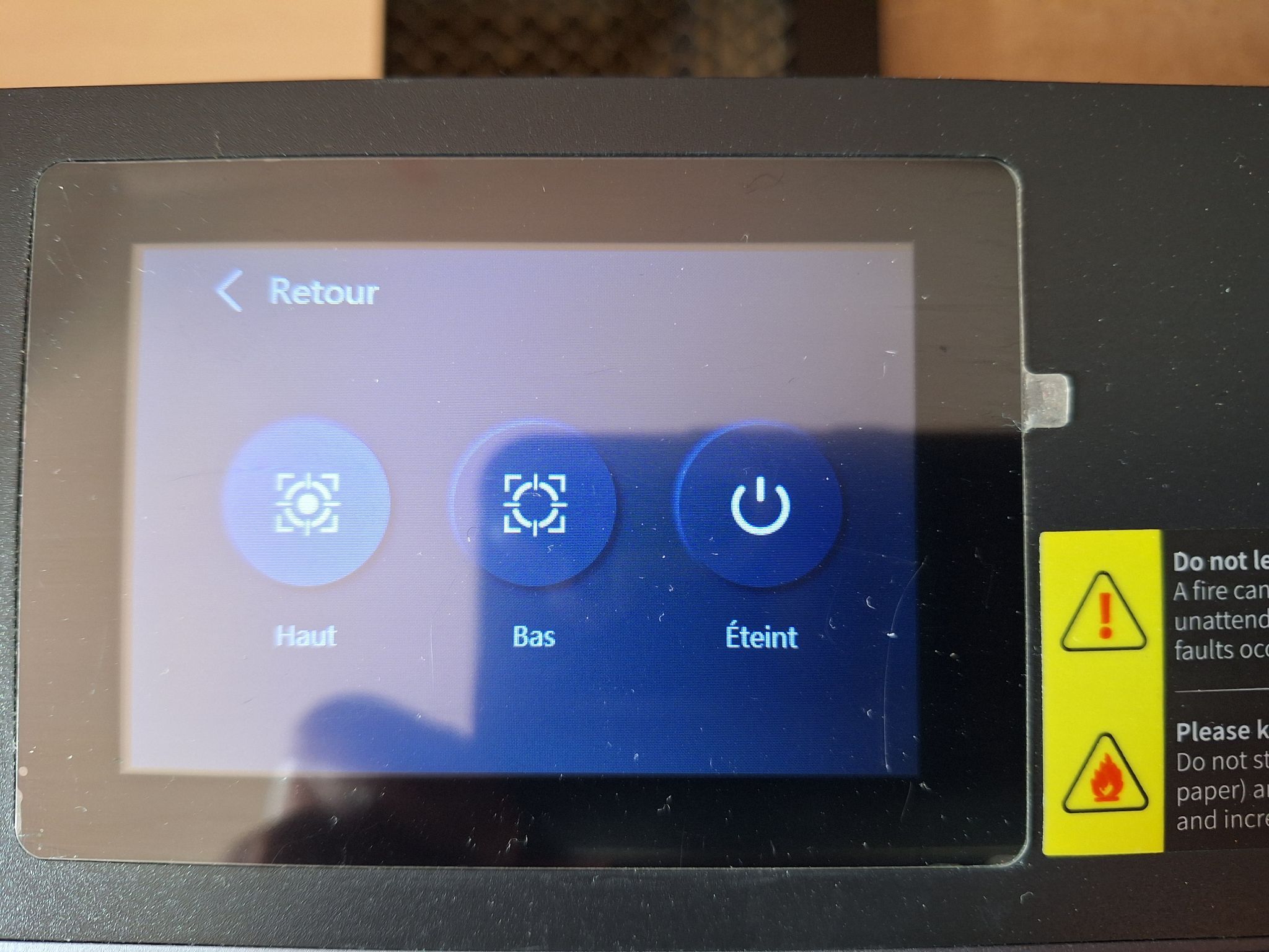

J'ai essayé les 2 niveaux de détection "Bas" et "Haut"

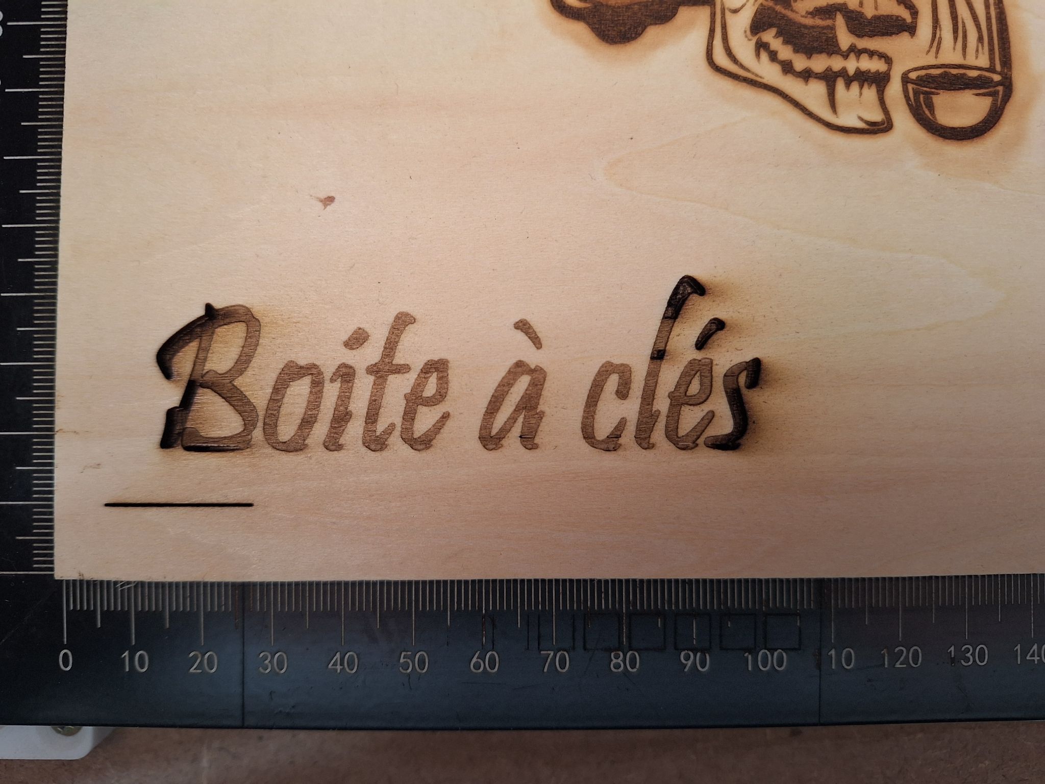

Voici ce que je grave et coupe. On voit quand même de grosses brulures à gauche et à droite du motif à graver. Et le laser a traversé à ces endroits. Le début de la découpe en bas est bonne
Une idée de là où je dois regarder ?

On voit que le problème se situe en fin de déplacement du laser, donc il doit y avoir une pente de décélération ou d'accélération qui est très lente. Ce doit être possible de régler ce problème.

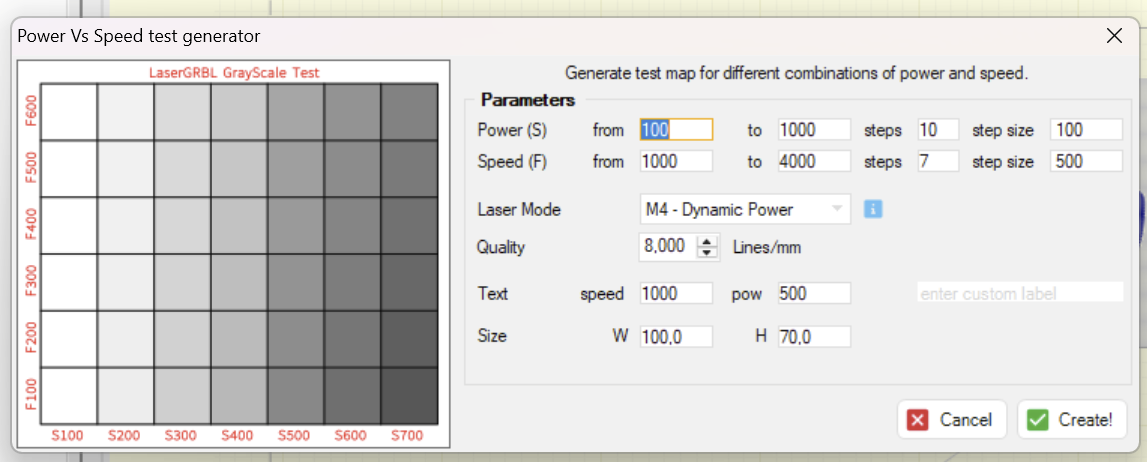

il existe une planche test qui permet de graver à différents niveaux de puissances pour choisir les bons paramètres !

Alors dans LaserGRBL je ne sais pas mais dans Lightburn il y a un paramètre qui permet d'éviter ces traces de brûlures au bout de ta gravure, ça s'appelle le surbalayage qui permet de couper le laser lorsqu'il arrive en bout de ligne et évite ces brûlure disgracieuses

pour la détection incendie normalement il existe un potentiomètre de réglage à voir
Pas sur le Phecda. Il y a juste 2 niveaux de détection "Bas" et "Haut" que l'on peut sélectionner dans le menu.

En lisant ta réponse, j'ai repensé à une info que j'avais lue dans un de test posts sur LaserGRBL
J'ai donc activé le mode M4 -Dynamic Power pour la gravure en mettant S-MIN à "0" et ça fonctionne. Je pense donc que ce mode permet de faire varier la puissance en fonction de la vitesse de déplacement. La puissance est peut-être même coupée au moment où le laser fait demi-tour.
J'ai gardé le mode M3 - Constant Power pour la découpe. A partie du même fichier LaserGRBL fait d'abord la gravure et ensuite la découpe

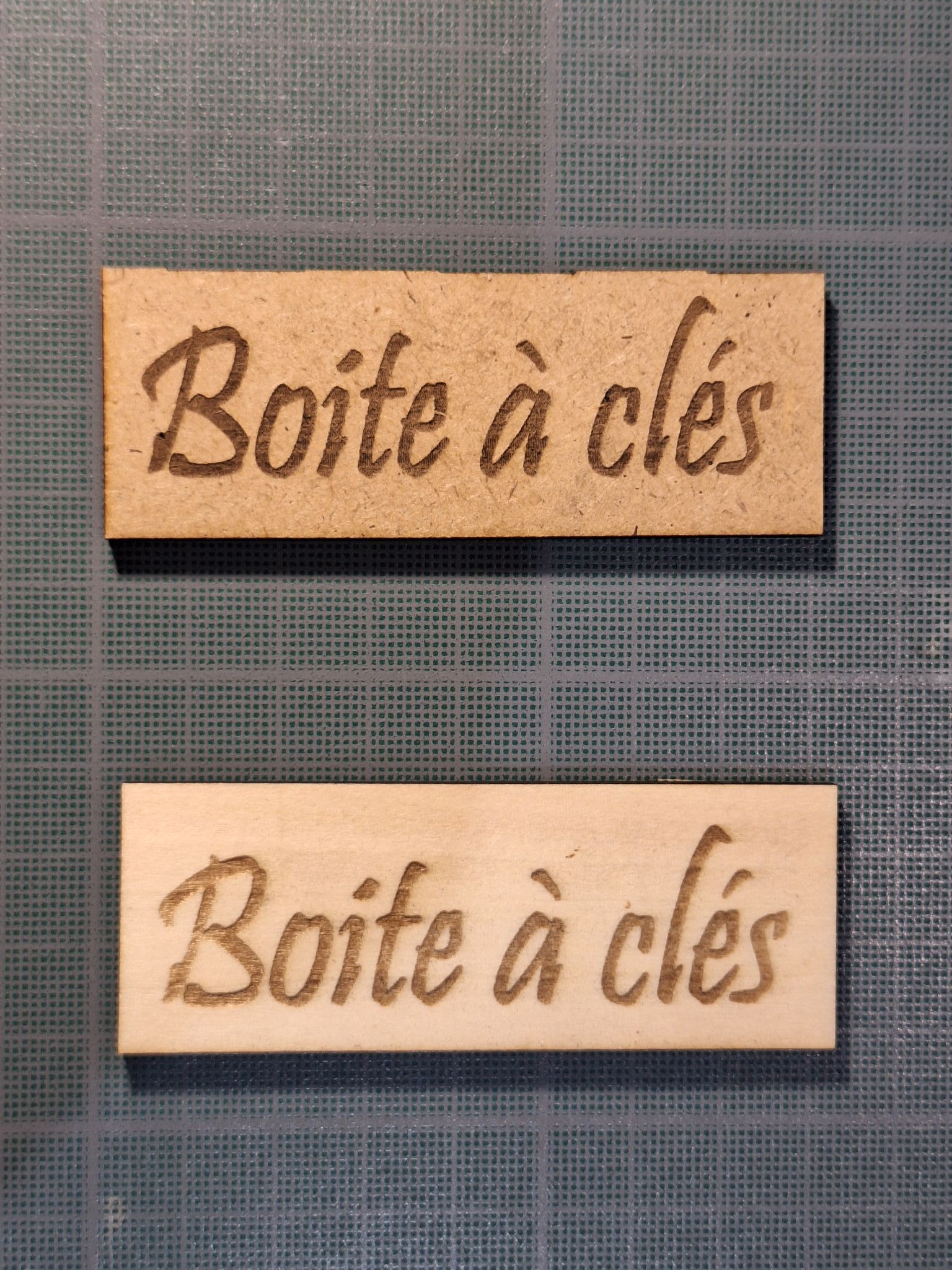

Et voilà le résultat avec les paramètres par défaut sur du MDF de 3mm (en haut) et du CP de 3mm (en bas).

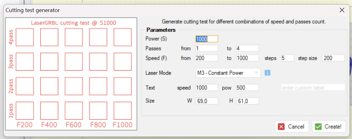

J'ai aussi découvert que LaserGRBL avait aussi des fonctions de test de gravure et de découpe. Pas encore utilisé
